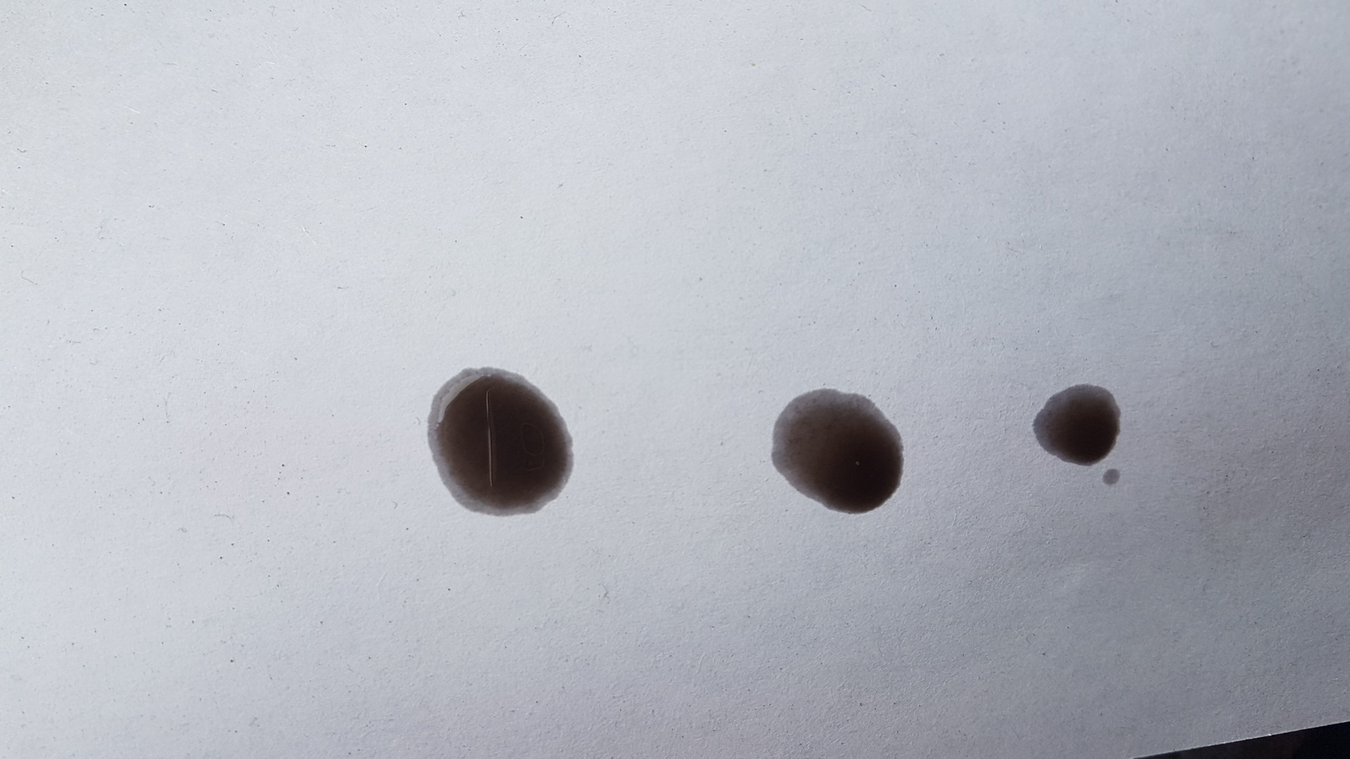

На трех из снятых клапанов, рядом со штоком, была обнаружена стружка, которая на магните торчала как ёжик. Фото не сделал, т.к. не Samsung S7 Edge не смог сфокусироваться на этих опилках, слишком мелко, но Константин и гарантийщик Марсель, их сразу увидели.
Масло из коробки вполне чистое

А ещё на фото какое то уж больно чёрное масло течёт оттуда, как моторное. В коробке даже за 50 тыс не долго быть такого цвета масло
