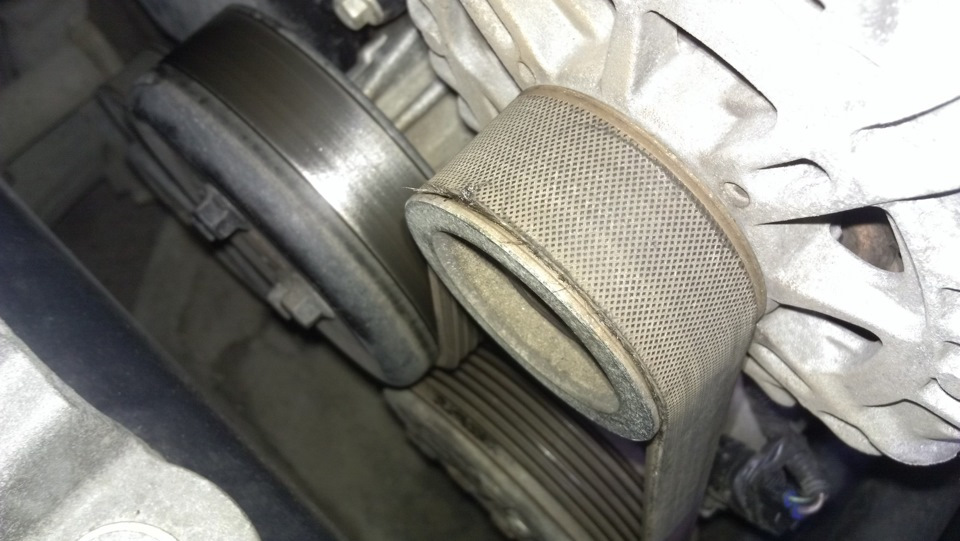

Вообщем произошла со мной неприятная ситуация. Впервые за весь мой водительский стаж — оборвало обводной ремень прям на ходу. Благо ехал я по городу и произошло это прям около автомагазина с автосервисом. Тут хоть фордик не подвел, знал где сломаться. Все бы ничего, но на часах был восьмой час и дочурка на руках чуть меньше трех лет.
Ехал я ни кого не трогал, смотрю на приборку, а машина раз и сама газанула тысяч до 2-х при этом ускорения не было вообще. Подумал глюк какой то и тут в считаные секунды на приборке надпись "срочно требуется сервис, неисправность двигателя". Думаю ну купил блин машину, следом вторая надпись "перегрев двигателя", тут я уже конкретно занервничал. Машина глохнет сама, припарковался на нетралке на парковке. Открываю капот и думаю ну все капец там всему. Под капотом все нормально, трогаю двиг нормально, смотрю антифриз все на месте не кипит, че за херня тогда и тут мой взор случайно падает на блестящий ролик, на котором нет ремня. Волнение немного спало. До инцидента он начал посвистывать недели за 2 иногда, на сервисе сказали, что подтягивать их на фордах нельзя только замена специальным ключом. Вот это меня и насторожило когда он порвался. Пошел в автомагазин, около которого все произошло, подобрали ремень GATES, немного расслабился, пошел в сервис узнавать по замене. Мужики там пошли на встречу после услышанного, хоть и все было занято.
Дочка постоянно мне напоминала, что у "Папа сломал машину"))))
Прям на парковку притащили спец инструмент для натягивания ремня, спустя 15 минут ничего не получилось, тогда тупо выкрутили два болта верхних на генераторе, немного его опустили вниз натянули ремень, монтировкой подтянули вверх генератор и закрутили. Все заработало нормально.
Но когда я ничайно ткнул кондиционер, появился просто ужасный свист металлический из под капота, тут я напрягся опять)
Заехал в сервис, свист то появлялся то пропадал. Все осмотрев и послушав пришли к выводу, что барахлит компрессор кондера. Почитав потом интернет, выяснил, что причина может быть в подшипнике компрессора.
Новый ремень иногда тоже подсвистывает, проехал я уже на нем больше тысячи.
Ремень обошелся около 700 рублей, работа тоже около 700 рублей.

Я сначала ремень Гейтс поставил, он чет потом растянулся, что я его с небольшим усилием руками снимаю/ставлю) Поставил оригинал, а Гейтс в багажнике как запасной катается теперь😁
Тебе ремень неправильный продали хана всему будет всем подшипнмкам надо ставить РЕМЕНЬ ЭЛАСТ он тянется а твой нет!
Да уже заменил на оригинал))) с тем откатал 3 недели всего.
Длинна у родного 1030, будет нагрузка на подшипники
Оригинал уже купил, в суббоиу на замену еду. Это расстянулся сильно, я его снял сам и поставил голыми руками, а вот оригинал не смог)

Ставлю только оригинал-другие свистят размер кстати 1030
Будв знать))
у меня сейчас contitech стоит, свистит. купил Dayco, еще не ставил)
Родной размер ремня 6РК1030.Учитывая, что натяжение не регулируется нестандартный ремень доставит много головняка
Понял. В скором времени поставлю оригинал с полным то грм тоже все оригинал.
ilinca
У меня родной размер 6РК 1059 (двигатель 1.6 125 л/с), хотя в магазине при покупке продавец смотрел по VIN 6РК 1030, пришлось ездить менять
У меня тоже 1.6 125 л.с и стоит уже не первый 6РК1030. Кстати порвался только родной ремень при не очень большом пробеге-как ножом обрезало, последующие менялись при замене ремня ГРМ и по естественному износу

так, 1028 мм против 1030 мм = 2 мм — смешно ?! или я не прав ? ? ?
В наш век точных технологий и сотые доли миллиметров имеют значение, этот же ремень, повторюсь, регулировки не имеет и если он короче чем нужно, то это повышенная нагрузка на подшипники (близкая замена)да и сам ремень перегружен

Скорее всего он оборвался от механического повреждения, попало что то и получился поперечный надрез !
Скорее всего, потому как на вид он был очень хорош, но внутри канавки прям глубокие были)
У меня вот такой надрыв был, глазастые друзья вовремя его заметили и я практически сразу поменял ремень, что бы не испытывать судьбу )

У меня два ручейка было оборвано. Съездил на юг, 5000км, а он все не рвется!))) запасной всегда вожу в багажнике. Когда меняли в сервисе, сказали, скорей всего камень попал, поэтому ручейки вырвало! Рекомендовали дополнительно поставить щиток около подкрылка, я так и сделал.)))
Во, и мне сказали, что камешком порезало )

Да был оригинал FoMoCo. Не порвался, славо богу. Вовремя заметил, растрепался весь, в одном месте из 6 ручейков было 2. Но не свистел.
А у меня вот на оборот на вид норм, но не выдержал.
Силиконкой-ВэДэшкой брызни на ремень, если перестанет свистеть — значит ремень не торт. Лучше купить оригинальный ремень.
Сейчас планирую замену ГРМ, заодно заменю подшипник в компрессоре и обводной оригинал поставлю.

длинна твоего нынешнего ремня не соответствует заводскому. я бы не торопился менять подшипник в компрессоре. Как правило, с аналогами всегда такая пляска, то не натягивается, то проскальзывает.
128 на нем было написанно.
Тогда почему при включении кондиционера от компрессора идет металлический свист?
по размеру он короче, по факту — ХЗ? свист идет от проскальзывания приводного ремня, компрессор дает самую большую нагрузку из всего навесного оборудования.
