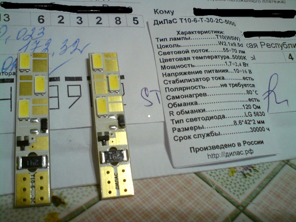

Поменял я наконец габаритки на нормальные, которые не начинают моргать через несколько дней и на которые не ругается бортовик.
Запчасти на фото: T3026
Заказывал здесь на драйве, пришли через неделю.Есть с обманкой и без, ярче и темнее. Я заказывал такие:5w5 т10 5000к с обманкой и 70 лм.

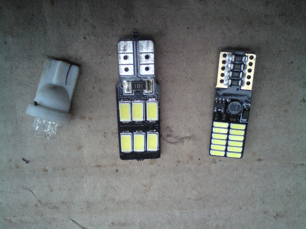

До этого стояли разные, те что с обманкой начинали моргать через 2,3,4 дня, те что без перегорали по тихоньку и горел значок о неисправности ламп на панели, ну короче это все не то…

Ну 70лм это на 14,5В, а на 12В это 55лм (дилас.рф/lampy-dlia-gabaritov/dilas-t10-6-x-xx-2s).
Света от них хватает, больше и не надо.
можно было просто купить мтф с обмнками, они года 1,5-2 ходят
где заказывал?
www.drive2.ru/o/DilasEkb
