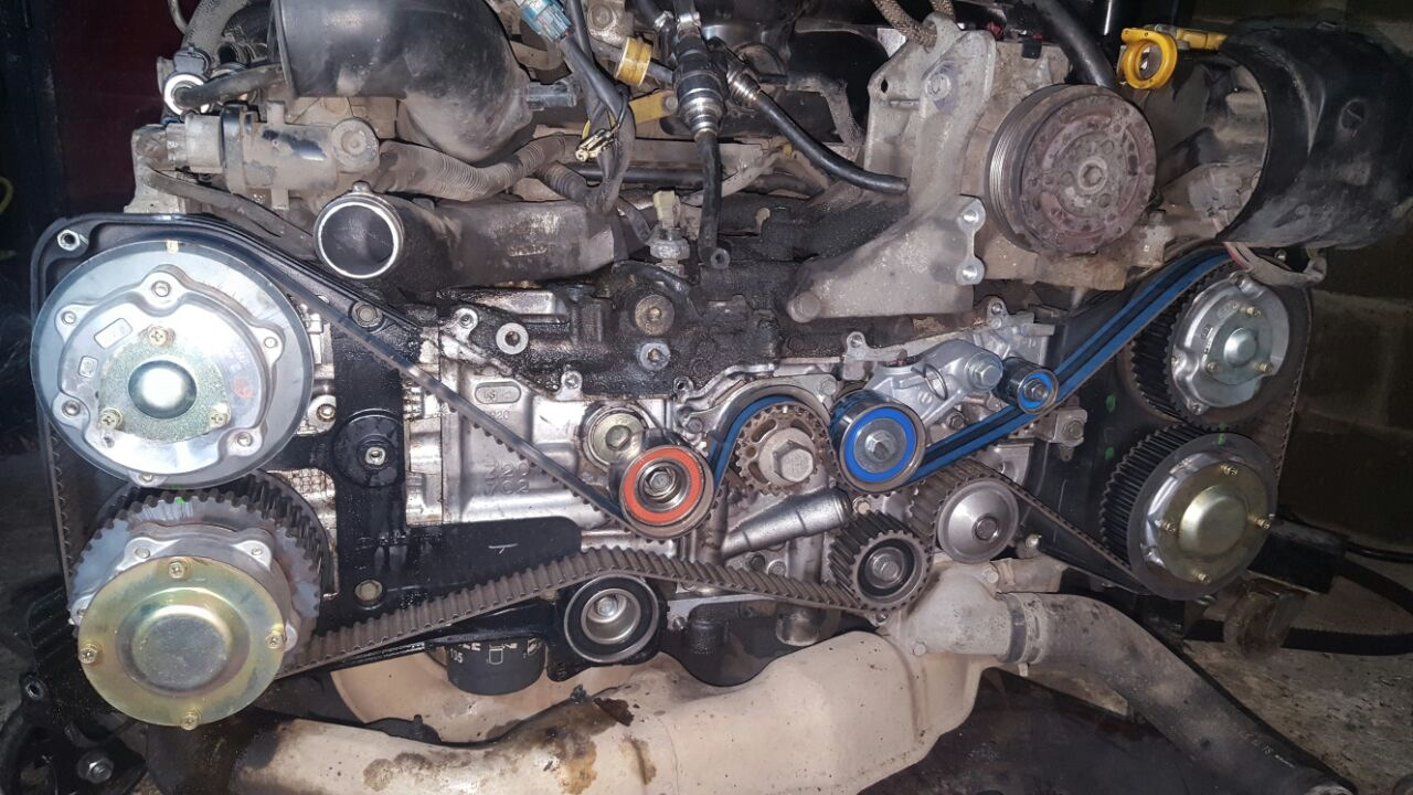

Сначала о себе заявили болты подвески, которые за долгое время эксплуатации закисли, приходилось нежно их откручивать. Но это мелочи жизни. Так же в процессе выяснилось, что пара рычагов на левой стороне погнуты… Пришлось найти комплект рычагов… Спасибо Сеиту за подгон!
При замене шлангов ОЖ оказалось, что шланги под впуском совсем иссохлись и буквально крошатся. Не зря заранее решил менять шланги на снятом моторе…
Перед установкой двигла, Данила предложил на всякий случай проверить, как там поживает ГРМ. Вскрыли, а там жопа! Подклинившие ролики постепенно наматывали на себя ГРМ…
Я прям расстроился, ибо Женя поменял весь комплект ГРМ за 3 месяца до продажи машины и я совершенно не рассчитывал, что придется еще и этим заниматься… Ну что поделать… У меня было 2 дня, чтобы выбрать, какие ролики и какой ремень ставить. Перечитал кучу блогов с драйва и понял, что очень многие ставят мутные ремни, мутные ролики, и спустя непродолжительное время продают своих субарей. Такой подход к делу меня совершенно не устраивает, да и променять свой сарай я готов разве что на Legacy BRG (300 л.с.) или хотябы на Legacy BR9 (285 л.с.). Как известно, в нашей местности такие экземпляры никто не продает, поэтому принято решение ездить до посинения на своём сарае). В итоге, купил полностью оригинальный комплект для замены…

По поводу налипшего ремня на ролики — имхо, не ролики подклинивали, а дело в синем ремне грм Gates. Видел такое пару раз на других субарах. Видимо ремень поддельный…
Ролики тоже дерьмовые были, из того же комплекта видимо. Кроилово — оно такое…
Ролики шуршали/гремели/клинили?)
Уже не вспомню. В любом случае они на себя намотали много краски и резины с ремня. Не стал скоблить их
На 80 тыс тоже решил заменить грм, так как машине уже 8 лет. Но состояние ремня и роликов было отличное, но рисковать не стал. И так же выбирая комплект — плюнул и купил все оригинал!
и правильно, нечего кроить.
И еще 80 надеюсь туда не придется лезть…
У тебя по странной логике ставили обводные ролики. Красный однорядный (не усиленный) нужно было как раз внизу ставить, т.к. нагрузка снизу от ремня меньше. А у тебя как специально вверху поставили его. Чтобы на него больше нагрузки падало и он скорее сдох. Вообще нужно еще один койо черных двухрядный усиленный как внизу стоит.
Ставили так предыдущему хозяину. Комплект проехал всего 15 000 км и пришел в такой вид… В декабре был установлен новый комплект из оригинальных двурядных роликов и оригинального ремня для турбосубарей.
