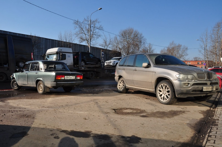

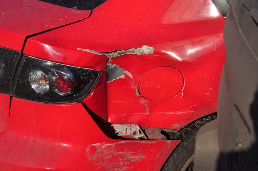

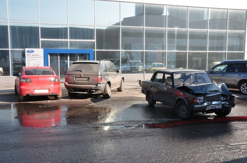

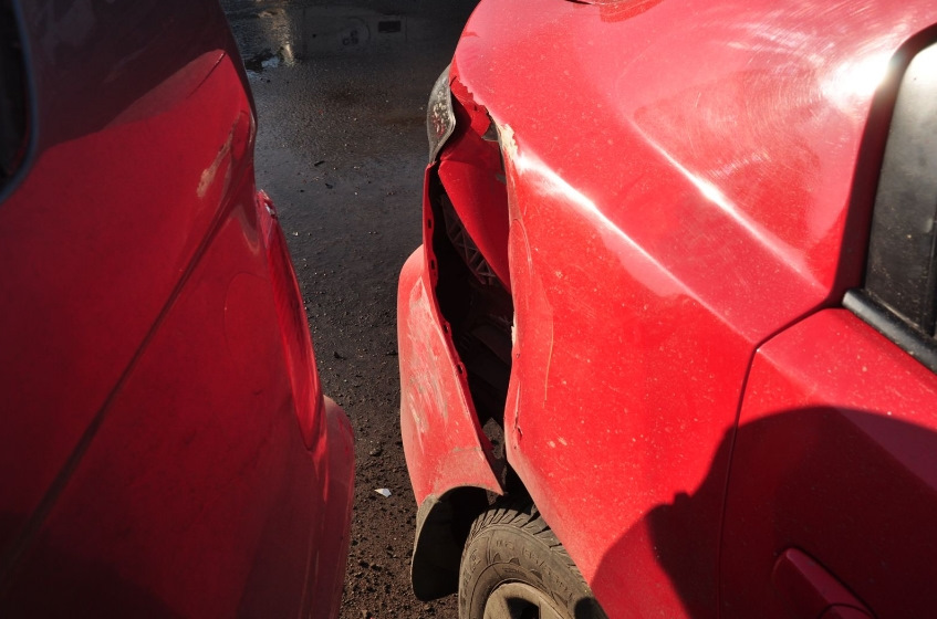

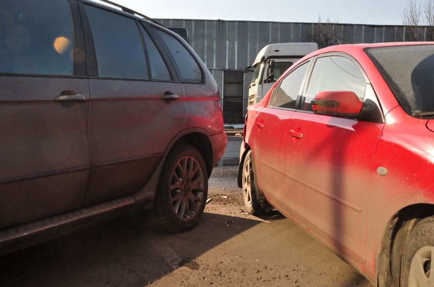

Вот выдержка из СМИ:
Утром 10 марта на севере столицы произошло ДТП. В Проектируемом проезде 5265 (здание имеет адрес: ул. Дубнинская, д. 83) автомобиль "LADA 2107" врезался в два припаркованных автомобиля: "BMW Х5" и "Mazda 3". Как пояснил пожилой водитель, он впервые в этом году сел за руль. На узкой дороге навстречу ехал другой автомобиль. Он повернул правее, на скользкой дороге автомобиль занесло и он врезался в стоящий на парковке автомобиль "BMW", после чего его развернуло поперёк дороги. Внедорожник же от удара отбросило на соседний автомобиль "Mazda". В результате ДТП водитель автомобиля "LADA" жаловался на боли в грудной клетке. Прибывшая на место ДТП бригада Скорой помощи после осмотра госпитализировала водителя в одну из больниц города. Автомобили получили серьёзные повреждения. Сотрудники ДПС выясняют все обстоятельства аварии.

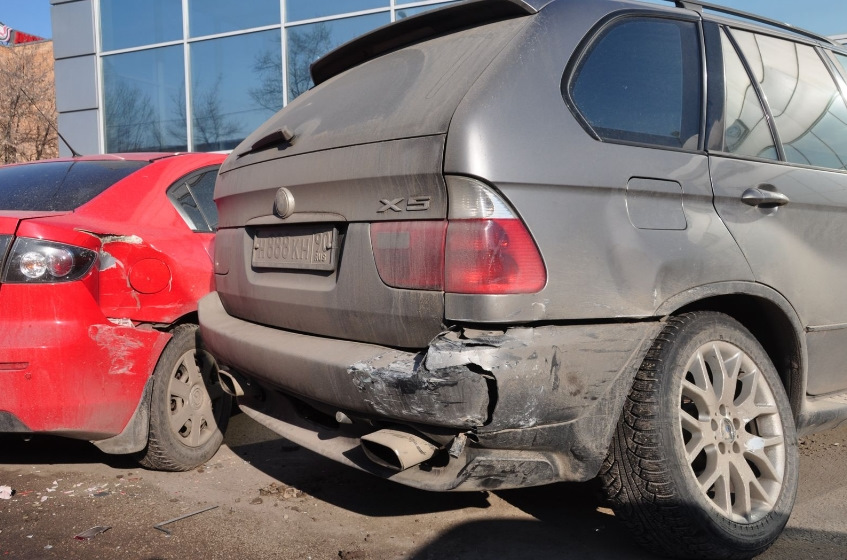

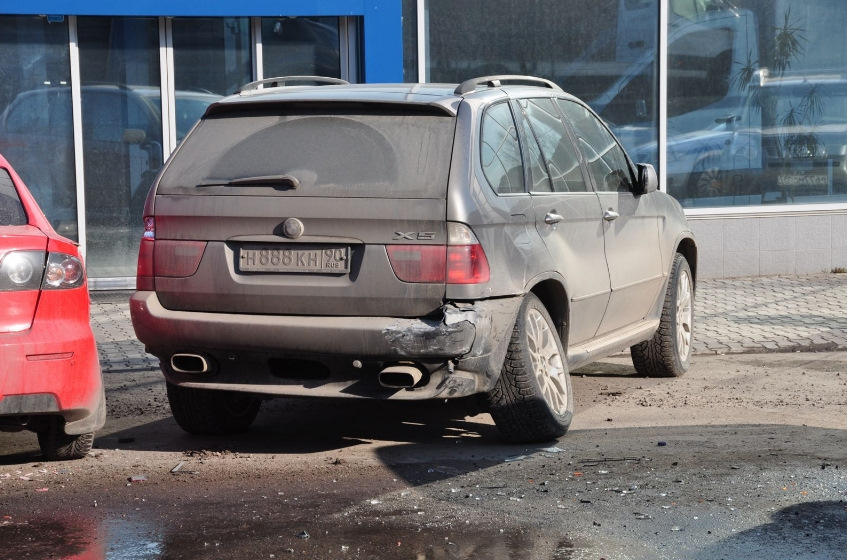

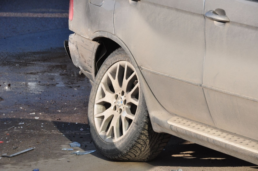

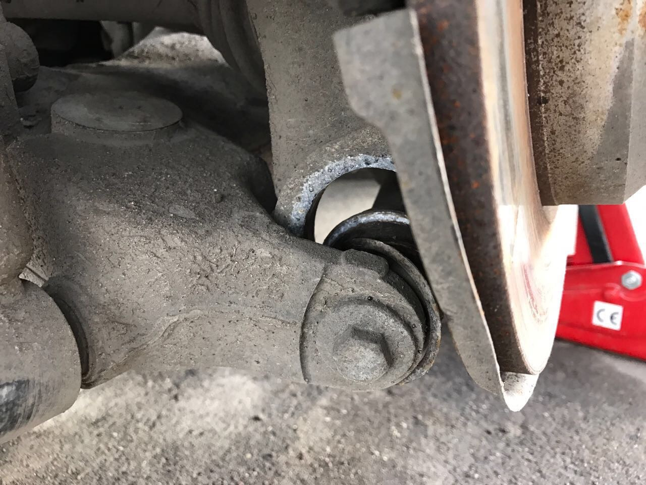

После дефектовки толстяка имеем следующее:
Кузов:
Бампер задний — замена

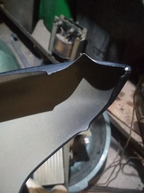

Откидной борт — ремонт или замена (я заменил)
Крыло заднее правое — ремонт
Фонарь задний левый — замена
Крыло заднее левое — ремонт (только окрас)

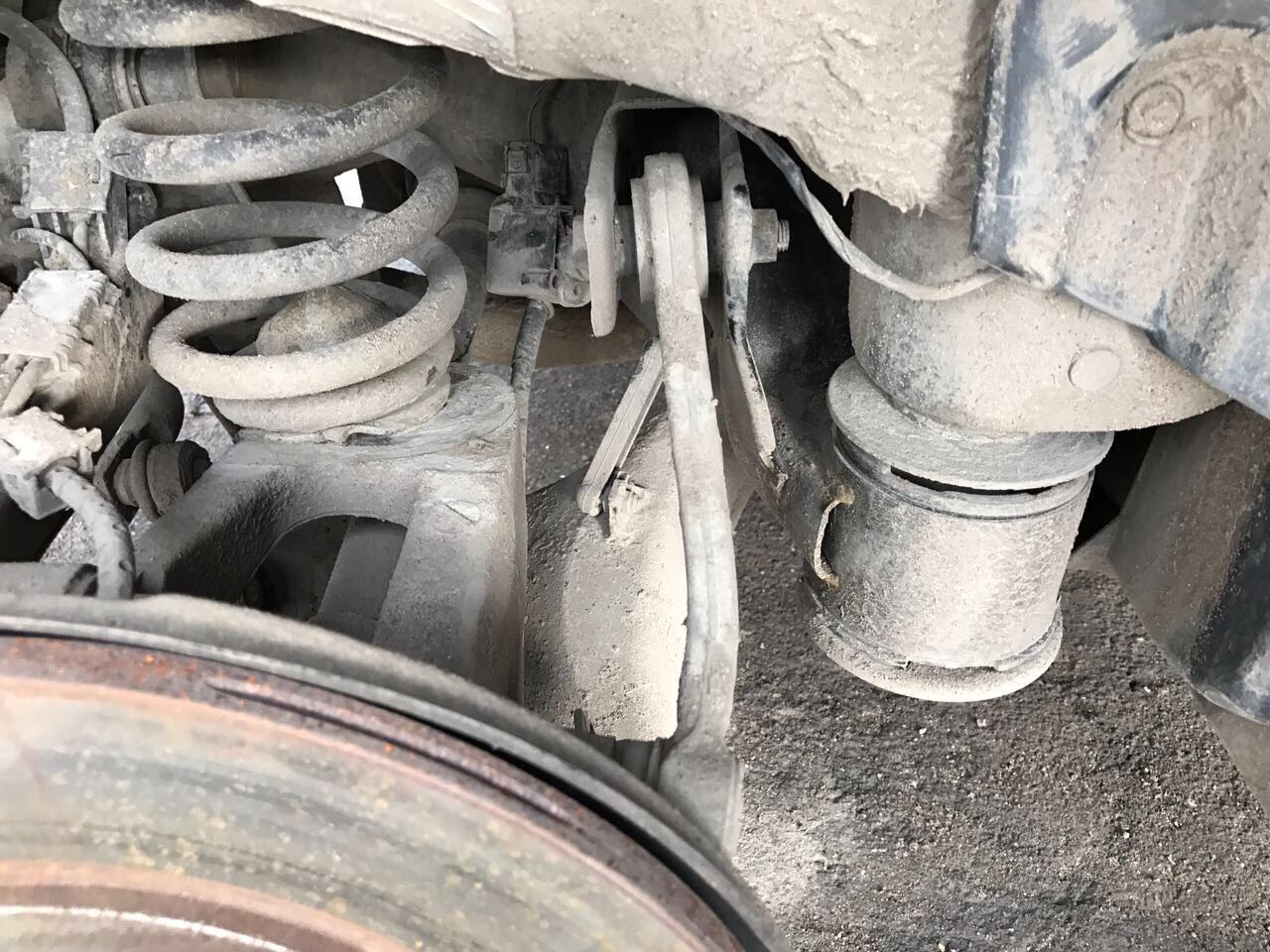

Подвеска:
Кулак — замена
Все рычаги — замена
Подшипник ступицы — замена
Заднюю часть выхлопа полностью заменил на штатную, так как правая банка также пострадала от ДТП.
Что самое интересное — диск ЦЕЛ! Его не погнуло, он не треснул и т.д! На нем лишь остались следы от жигулевского бампера, которые я с легкостью удалил при помощи растворителя.
На примере данного ДТП очевидно, на сколько наши Хомяки крепче всякого "шрота" типа ВАЗ, Mazda 3 и т.д.
Теперь я уверен, что E53 способен спасти жизнь пассажирам. Посему, решил все сделать и оставить себе.

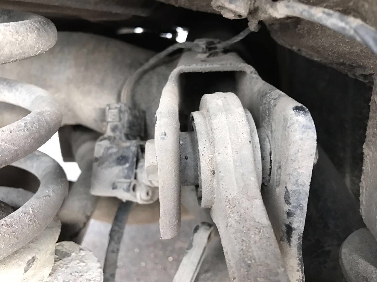

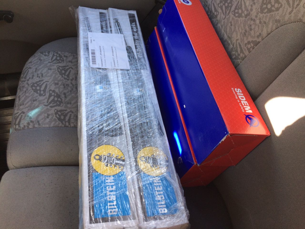

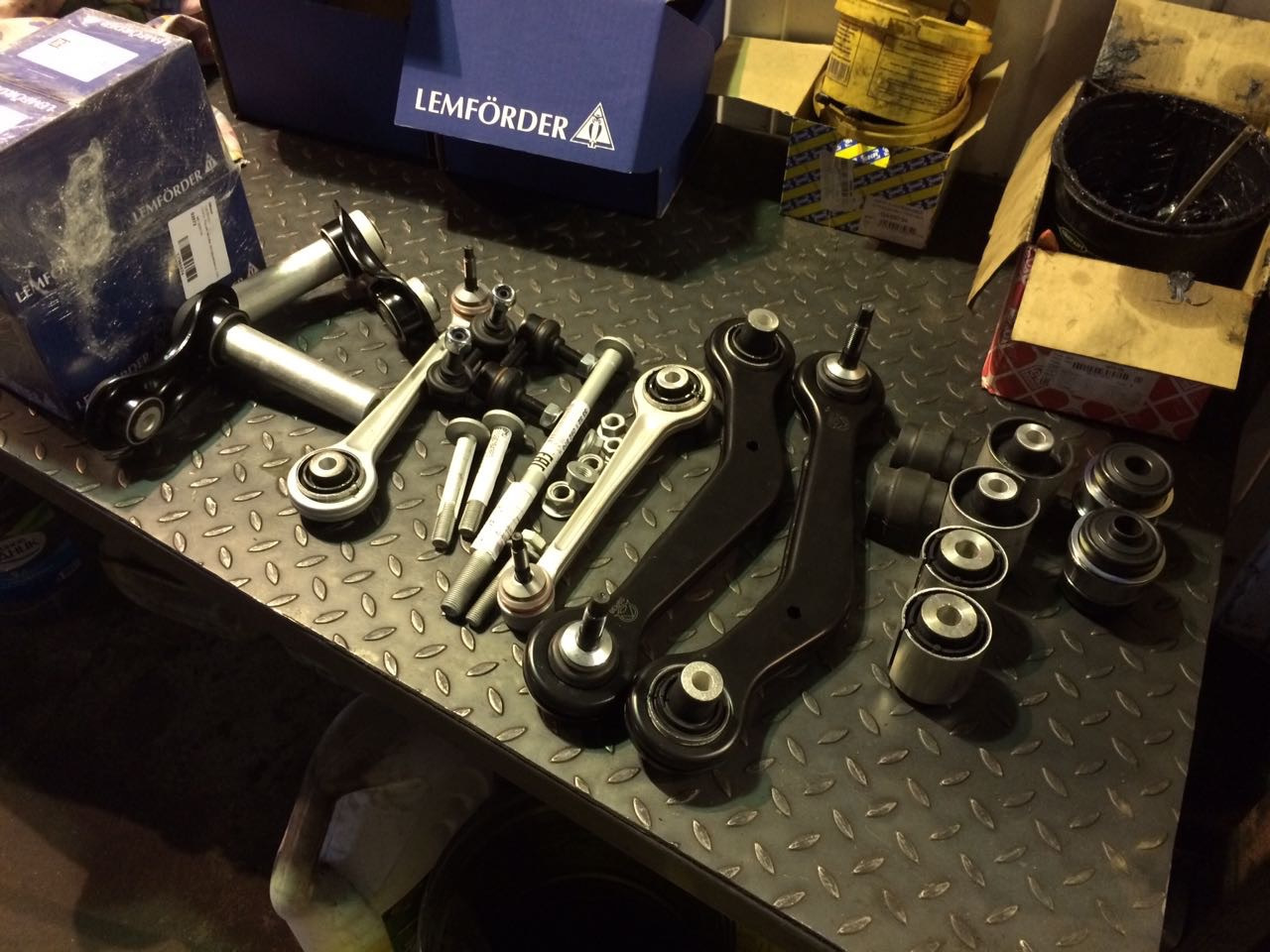

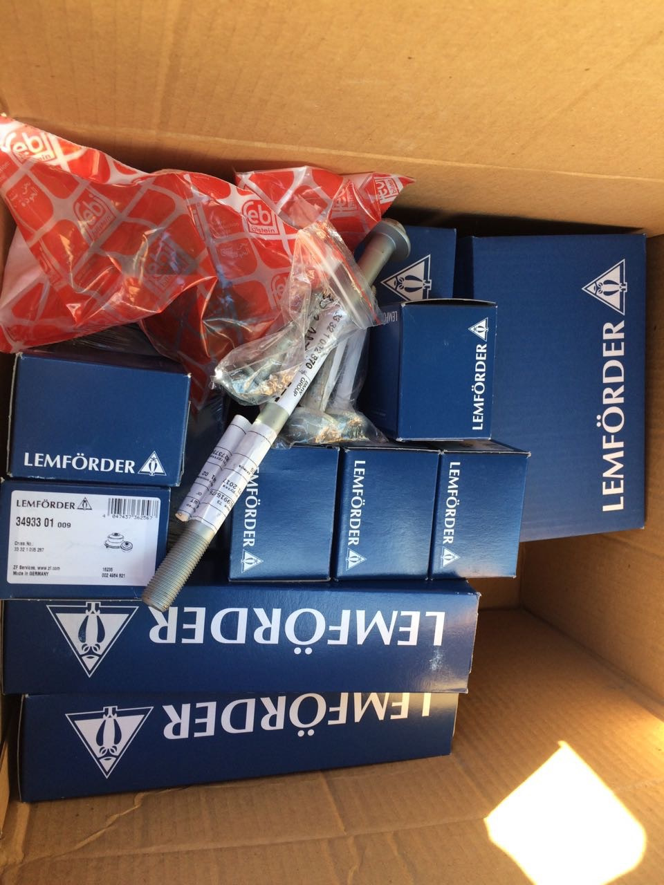

Сначала нужно было поставить машину на ход. Начал с ремонта задней подвески. Ставил все новое, кроме кулака.
Заменил ВСЕ ДО БОЛТА:
-амортизаторы Bilstein B4 2 шт. (24026529)
-рычаги верхние Lemferder 2 шт. (2708202)
-бумеранги Sidem (21168 — левый, 21169 — правый)
-сайлентблоки плавающие Lemferder 2 шт. (1330701)
-сайлентблоки балки Lemferder 4 шт. (3351201)
-рычаги интегральные Lemferder 2 шт. (3690201)
-сайлентблоки Н-образных рычагов Lemferder 4 шт. (3493401х2, 3493301х2)
-стойки стабилизатора Sidem 2 шт. (21165)
-втулки стабилизатора Febi 2 шт. (34259)

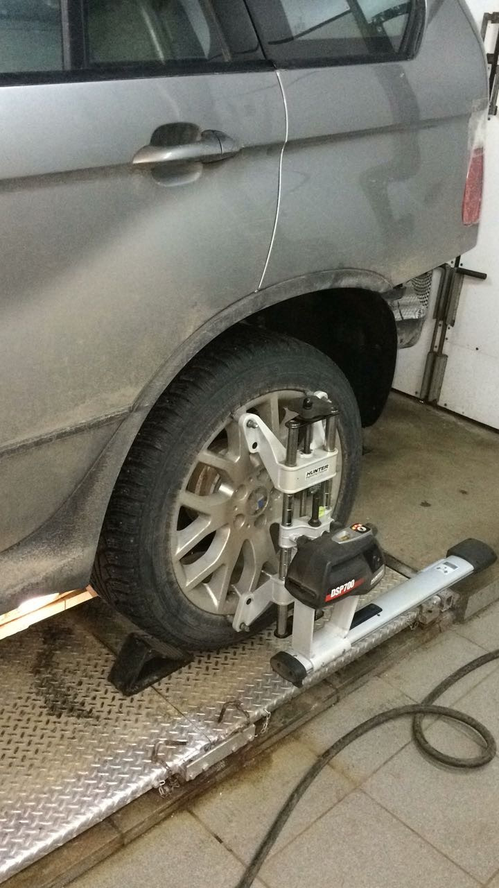

Подвеску взорвали и поехал на развал.
Барабанная дробь… Все встало в заводские допуски.
Подрамник никуда не убежал, весь удар отыграли рычаги и колесо.
После развала отогнал Толстяка на кузовной, где работа велась еще около 3х недель (почему — расскажу в следующей записи).
