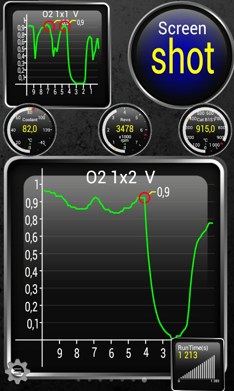

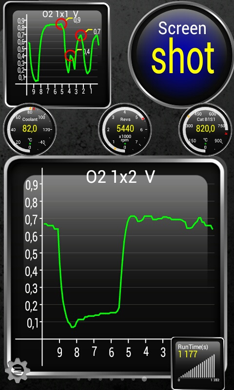

Прошло пару месяцев с предыдущего наблюдения за катализатором,
и как водится у СИДоводов, решил посмотреть как там поживает "пороховая бочка"?

Вроде, всё пока неплохо.
Но, для пущего спокойствия, говорят, что СИДоводу необходим эндоскоп.
Посоветуйте, пожалуйста, кто знает — какой лучше, где?

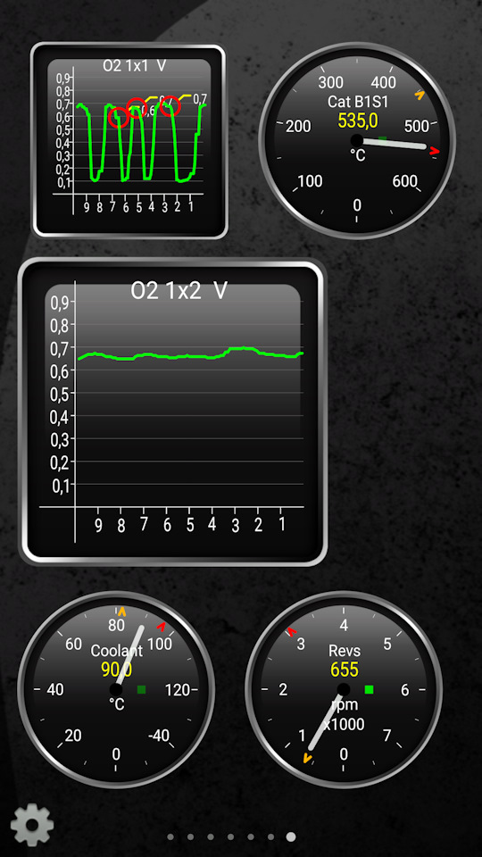

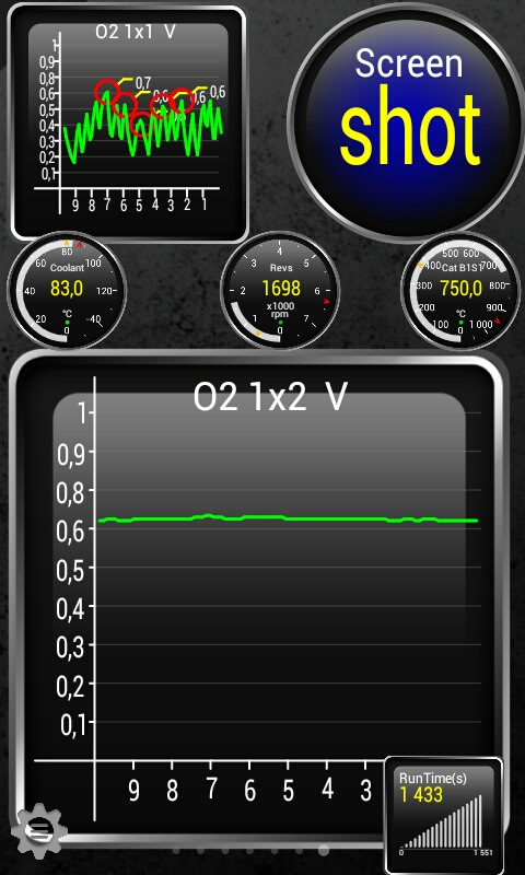

Привет, а вот по моему графику что можно сказать? Подозрение на лябду. Большой расход бензина, машину немного колбасит.
привет!
так ведь недостаточно данных!
если это ХолХод — то обороты повышенные, в норме 650-670
и график только с 1й лямбды, который вроде работает
да это холостой ход. А какие ещё данные можно проверить?
что б полнее трактовать и интерпретировать
не хватает нескольких показателей:
температура ОхлЖидкости, температура Ката,
но самое главное данных со 2ого датчика(лямбды)
посмотри здесь в посте и в комментах, почитай, всё обговорено)
Если нет никаких признаков, то катайся и лей хороший бензин, главное не экономить на этом!)👍
тоже так думаю)

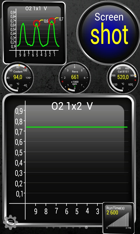

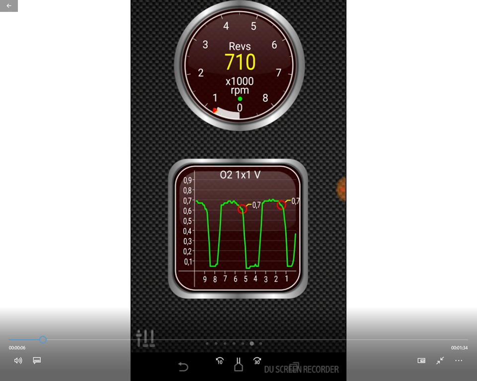

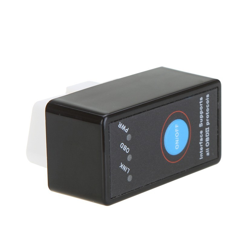

Добрый вечер. Скажите про шкалу, которые идут после температуры охл. жидкости. Прошу установил, но ELM327 не покупал. И ещё вопрос. Какой надо брать 1.5 или 2.1?
у меня выведено 6 параметров:
_2 графика с напряжениями лямбд (1 до катализатора и 1 после)
_температура ОхлЖидкости
_обороты Двигателя
_температура катализатора (1ой лямбды)
_время работы двигателя (в секундах, справа внизу)
Все советуют версию 1.5 для безглючной работы

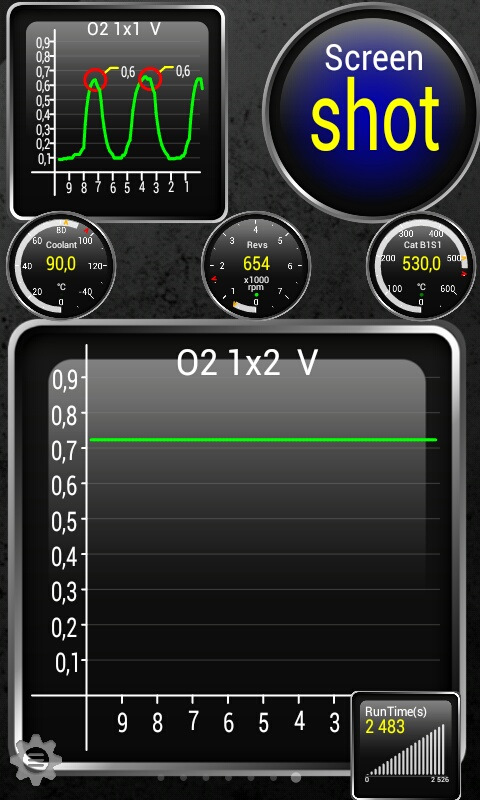

у меня вот такой:
Спасибо большое. Купил 1.5. График мне не понравился
пока советую не паниковать,
а попробуй другой бензин другого бренда.
Я вот уже после этих выложенных графиков, увидел у себя точно такую же синусоиду как у тебя, прямо 1 в 1, расстроился. Но залил другой бензин — и снова графики почти идеальные!
Попробуй!
1.5
Графики эталонные, для успокоения можешь выкрутить первую лямбду и глянуть через нее с фонариком поверхность ката, уверен, что он будет в состоянии близком к идеальному.
Короче, не мешай машине работать)))
разве могут даже идеальные графики успокоить нашего брата — СИДовода?! )
Если только временно…
И да, время будет, надо попробовать заглянуть туда.

Брал сдесь s.aliexpress.com/IfYbeIBJ через OTG кабель подключается к телефону на андроид без проблем, правда ни одна прога с диска не пошла на моем телефоне (зависит от проца), ставил с маркета.
спасибо, посмотрю)
Судя по графикам, все более чем хорошо.
будем надеяться)
