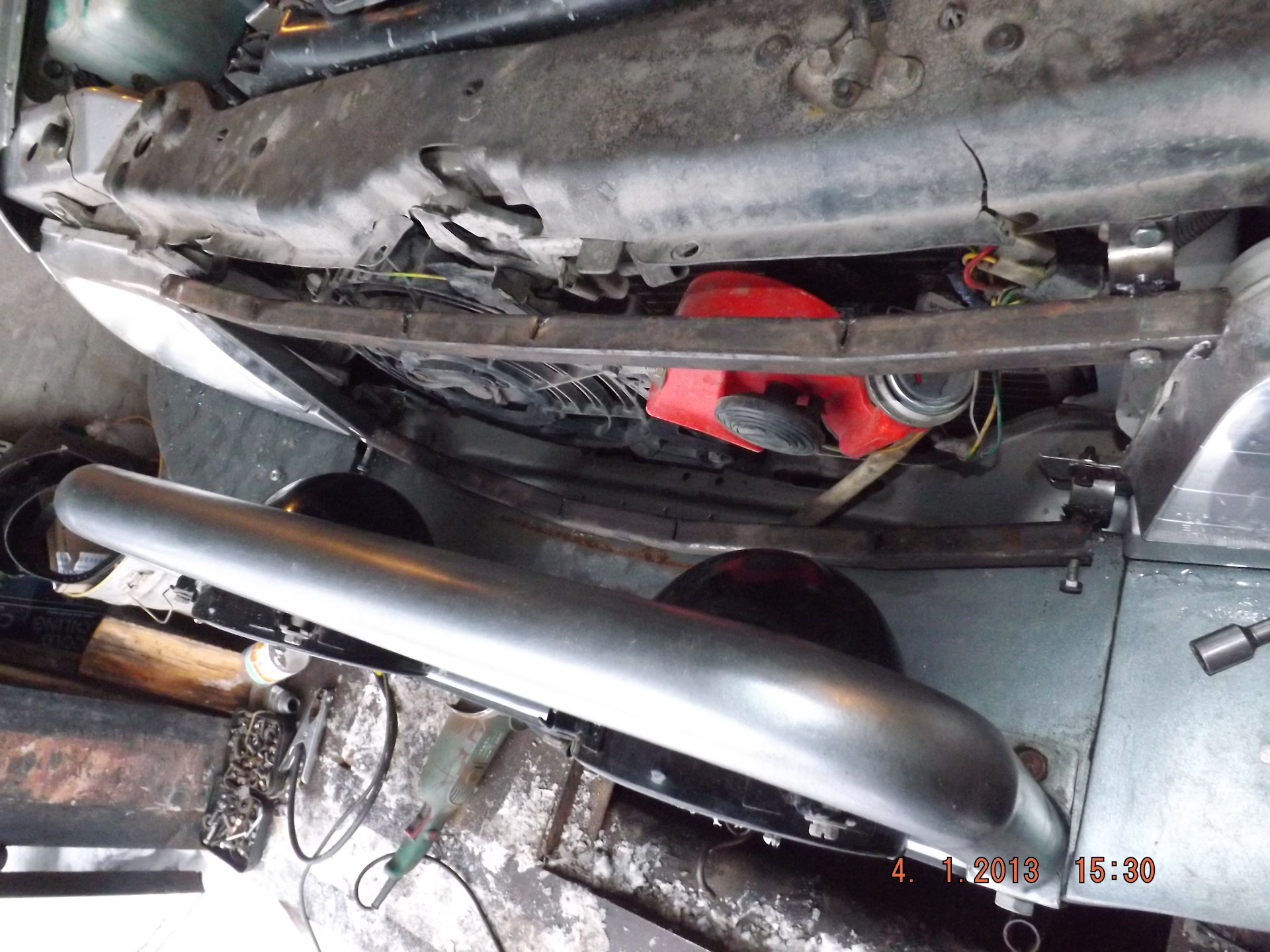

Как-то давненько было-надоело снимать родную решётку, особенно эти пластиковые клипсы, да на морозе…вобщем ну его нафик, руки у меня не заточены под тонкую работу))), выдрал эту саму решётку

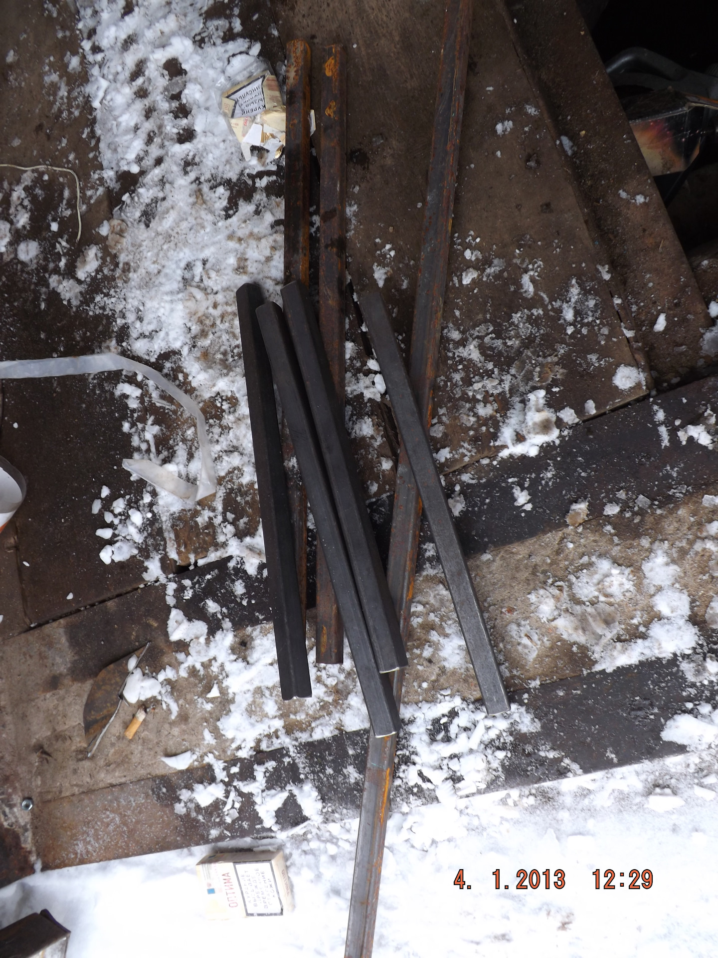

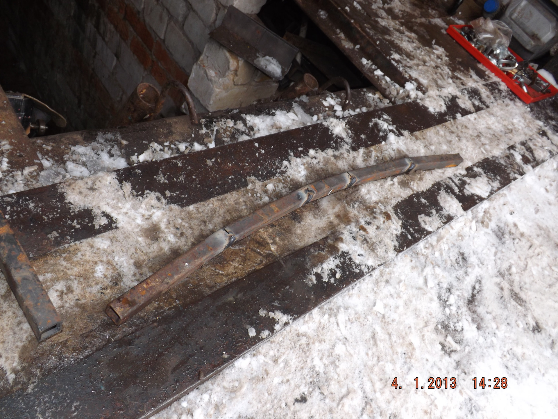

берём профильные трубки 20*20
вот такие профилёчки(с работы утащил)

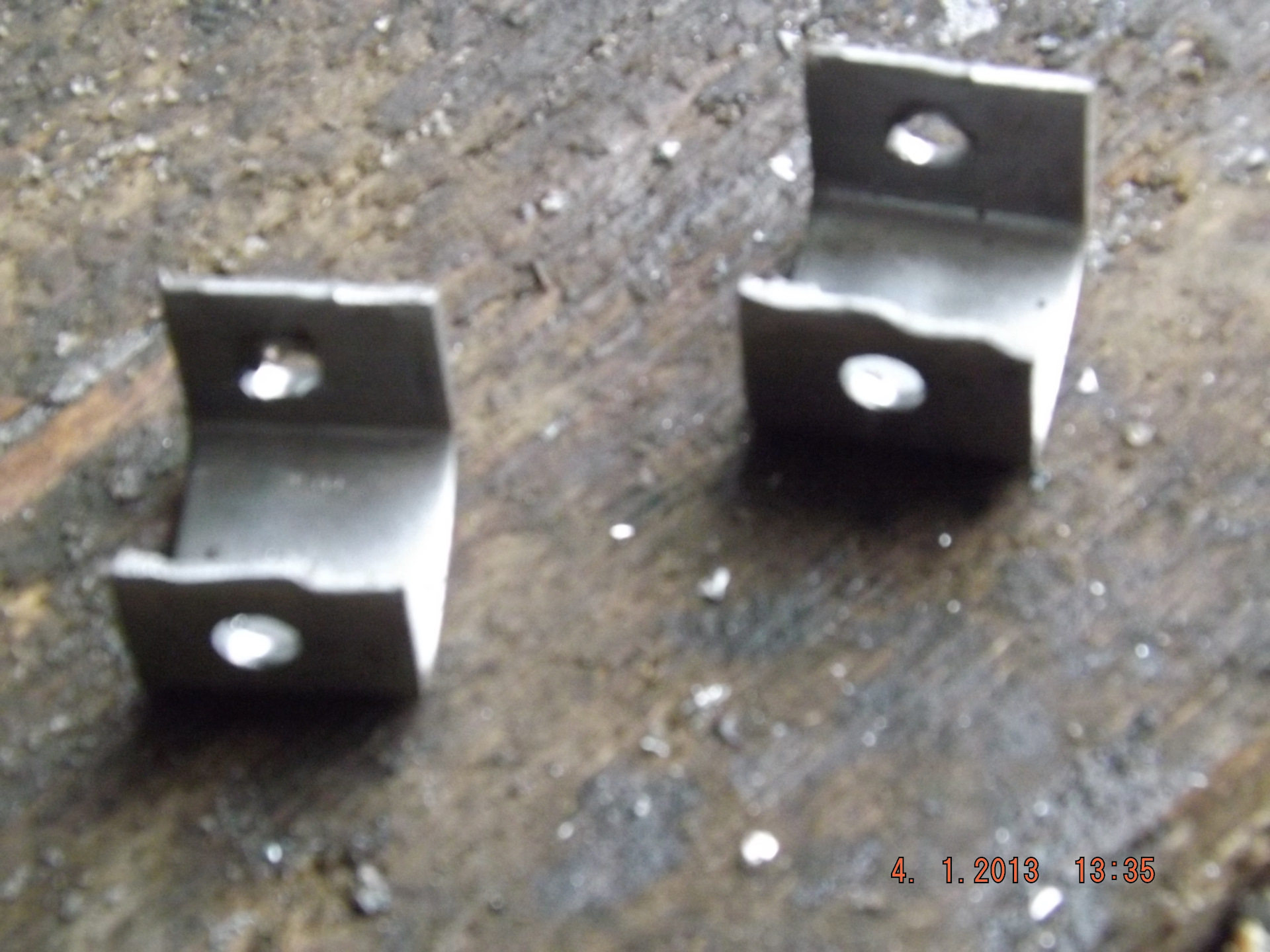

привариваем гайки м6 с одной стороны
прикручиваем к штатным местам крепления решётки болтиками м6

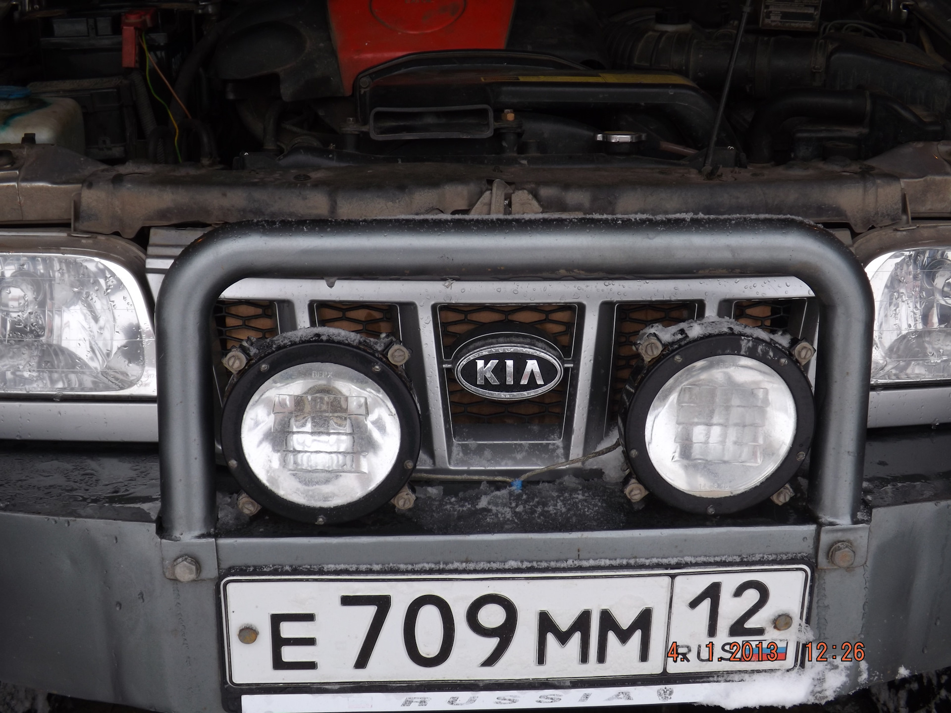

а как фары от танка светят?
не очень.поэтому поставил другие

уральские мужики настолько суровы…))) теперь она сексибрутал))

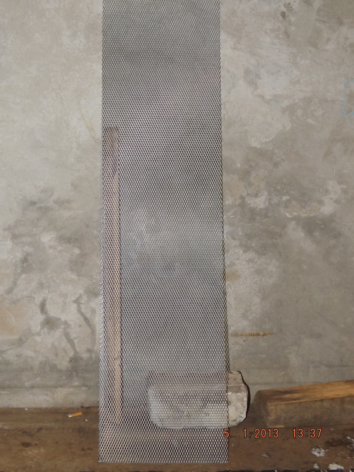

Брутально. А я бы стальной сеткой затянул. Была бы силовая.
типа рабицы?загибать её посложнее
Не не! Смысл такой же как и алюминиевая, только ячея чуть крупнее. На промредприятиях обычно увидеть можно.
просечка называется))) да да, это его вариант)
Ячея крупнее, значит больше мусора в радиаторах! Наоборот мелкоячеистое что то надо ставить, особенно на лето! Как вариант, "москитка"!
Мы ща про силовую решетку речь ведем. От веток и бревен, а не от мух.
