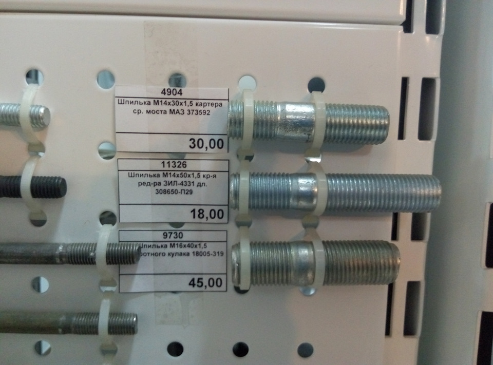

сам долго искал, долго думал какой длиной 37мм (под штампы хорошо, для литья гайка не полностью накручена получается) или 50мм (слишком длинные, надо пилить), и нашел более оптимальный вариант, 40мм!
www.konsulavto.ru/cat/zap…4kh1-5kh40-kreplenija-kpp
Шпилька ЗИЛ М14х1,5х40 крепления КПП
30р за штуку
итого: Шпилька ЗИЛ М14х1,5х40 крепления КПП 307111-П29 30 р. 16шт 480 р.

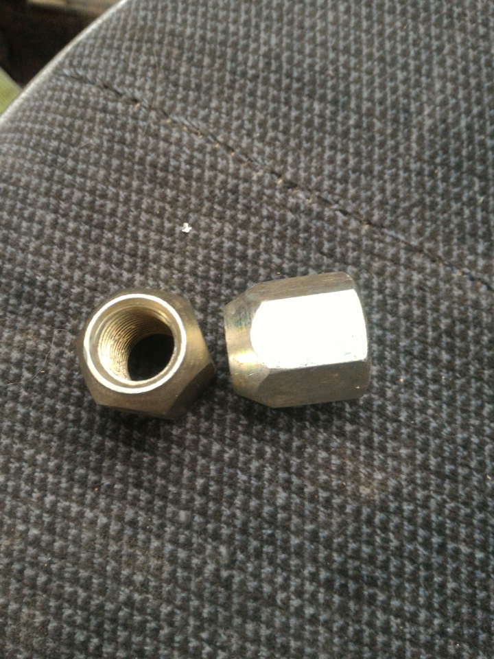

а гайки от уаза подходят
Самое интересное, что гайки я уже купил, теперь лежат без дела. Транспортных у нас нет, а почта выйдет золотой.

Так а чё там делать то эти шпильки?
Берёшь болты ГБЦ от 16наря и вставляешь их с другой стороны, затягиваешь и вот тебе готовая шпилька, обрезал как нужно и всё.
Где ж ты раньше то был? Но вообще я искал вот такие
так тот же самый болт от гбц таза, только чуть длинее. )) а был я тут :D
Вот тут надо было написать
www.drive2.ru/l/470931276610666899/
Это где ты брал?
В автомире, в понедельник заказал, вчера привезли
Почём?
1120р за 16 штук
