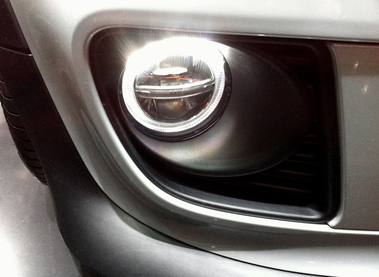

— В противотуманках можно высаживать рассаду) Варианты решения: замена на оригинал (~550$)
, или замена на диодные с ebay (~150$).
С одной стороны, я не люблю колхоз, с другой оригинал этот вообще ни о чём.

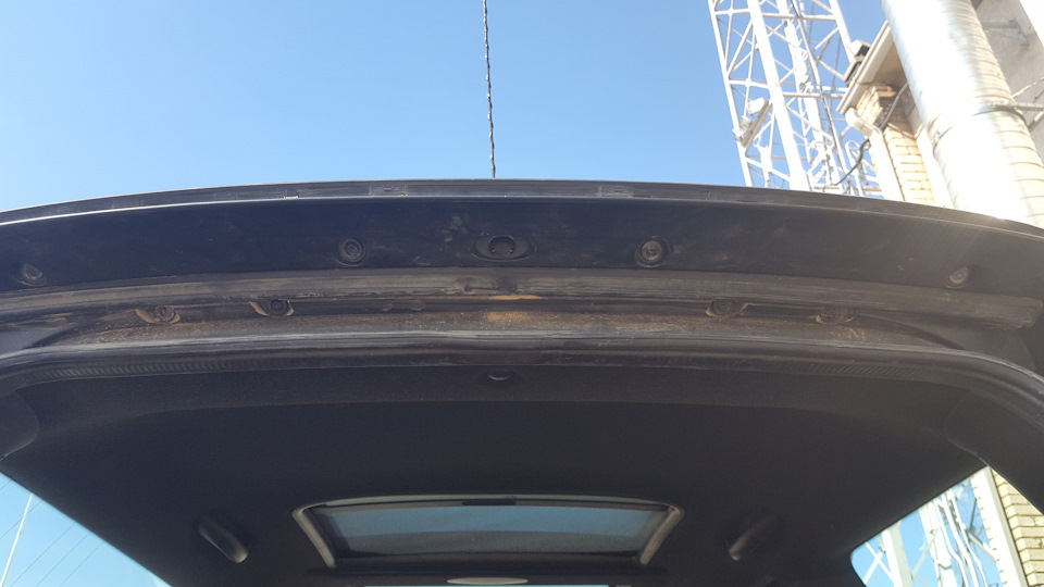

подскажи как третий стоп снять. а то у меня тоже с ним приколы, то горит то не горит, а после моек в нем конденсат скапливается
хочу поменять на новый, буду брать белый. но вот как снять что то не разобрался, точнее попробовал, окрутил болтики которые снизу видны, а он как держался так и держится, так как новый еще не купил то дальше силу применять не стал
Открой дверки — там за резинкой ещё четыре болтика
И аккуратно сними
вот их я и откручивал…и что то не получилось у меня
Всего надо открутить 8 болтов — 4 перед уплотнителем и 4 за ним
огромное спасибо, все таки не те 4ре я откручивал))
