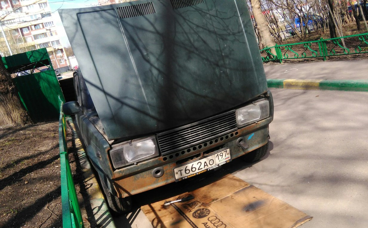

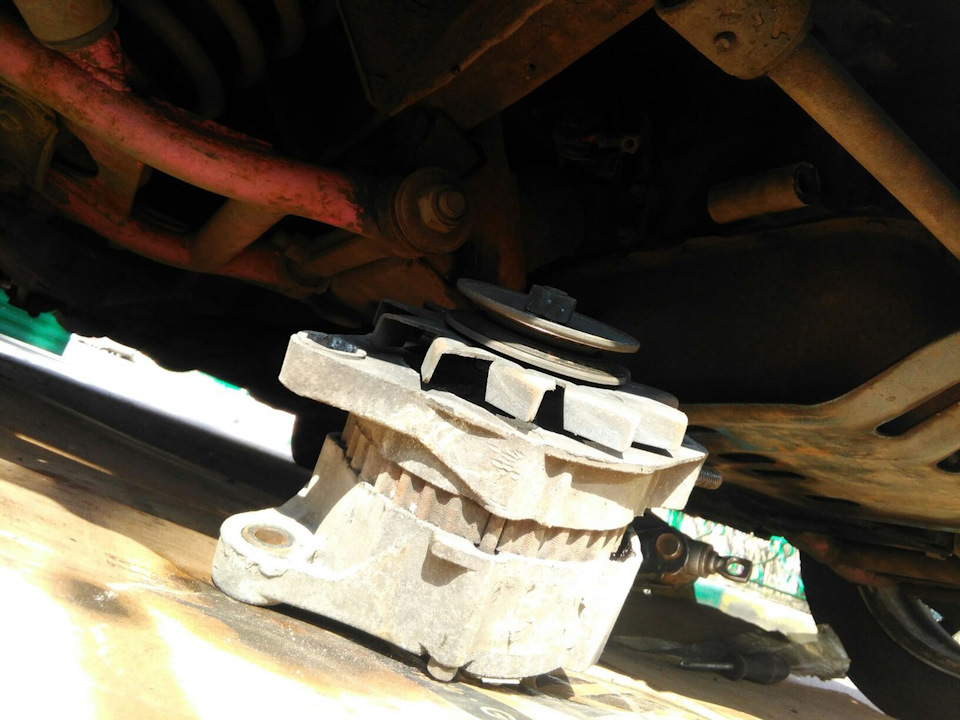

Для начала демонтировал свой генератор, чтобы убедится в своих догадках и вообще оценить состояние генератора.

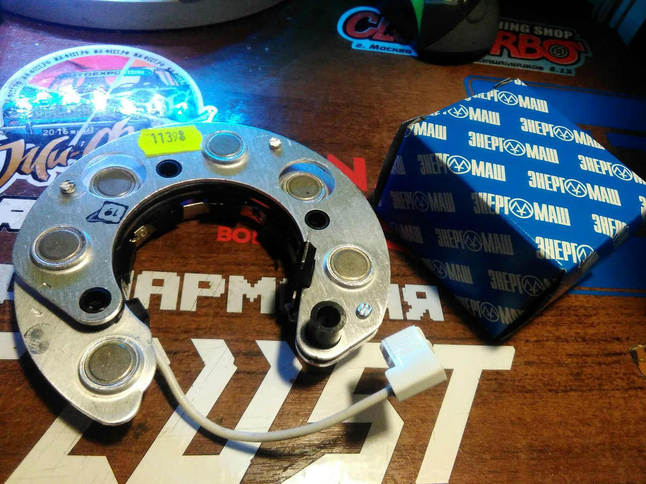

Разобрал свой генератор, как и думал, сгорели диодны. Да и выработка была на якоре и чуть был люфт в подшипниках. Затем разобрал второй генератор, на нем оказалась такая же неисправность.
Пошел купил новый диодный мост и заодно на всякий случай еще одни щетки.

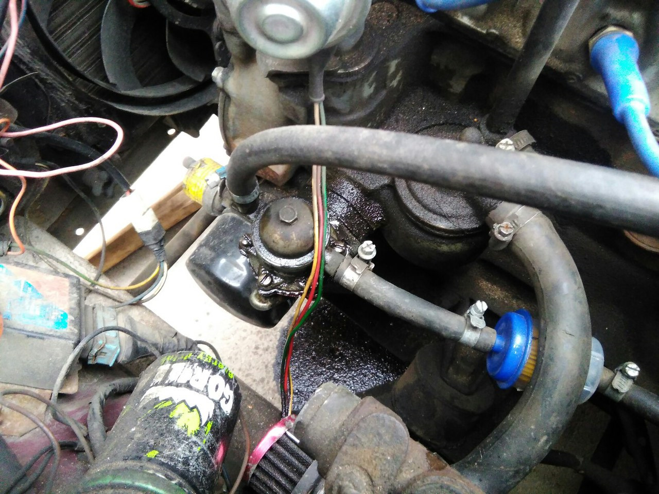

Но не прошло пяти минут от работы двигателя, как у меня начинает течь дико топливный насос.
Сходил купил новый "Пекар" насос, поставил, все отлично.
