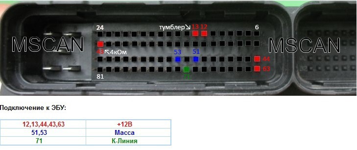

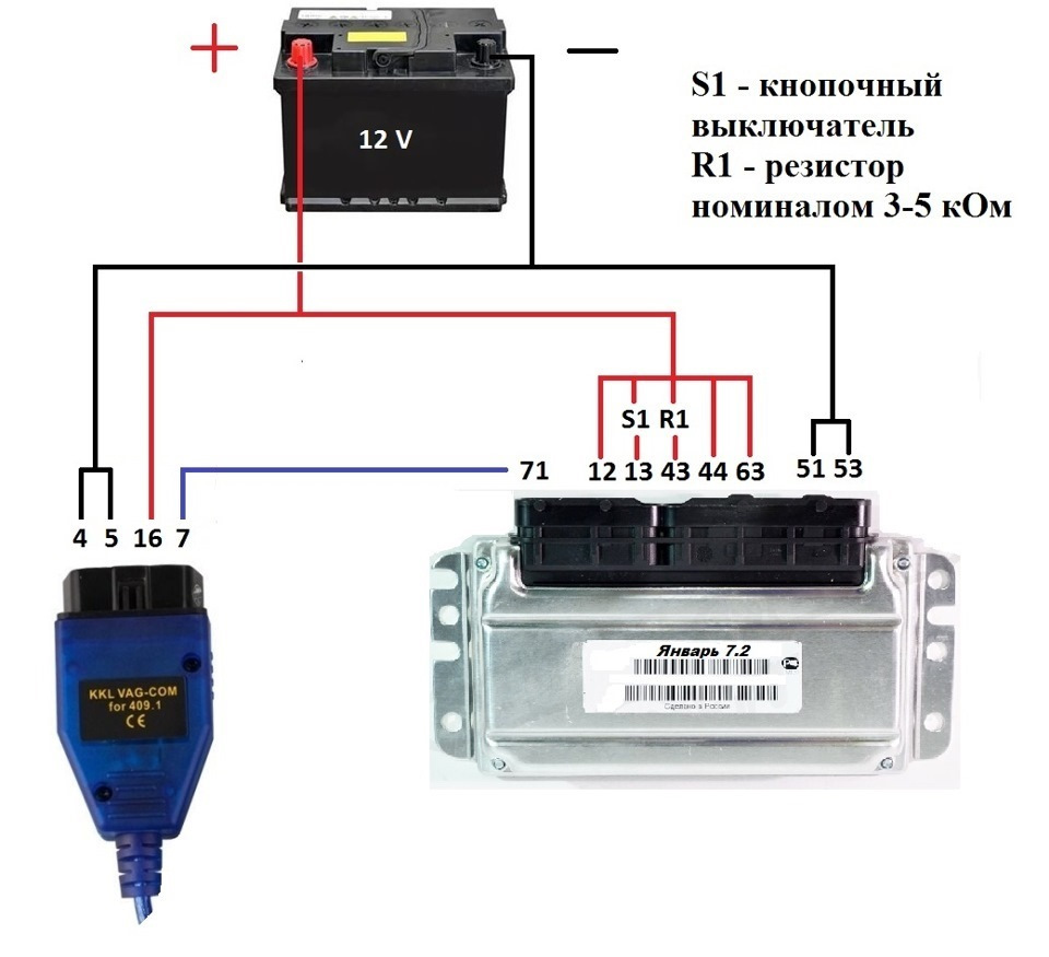

Для начала нашел наиболее понятную схему подключения мозгов.

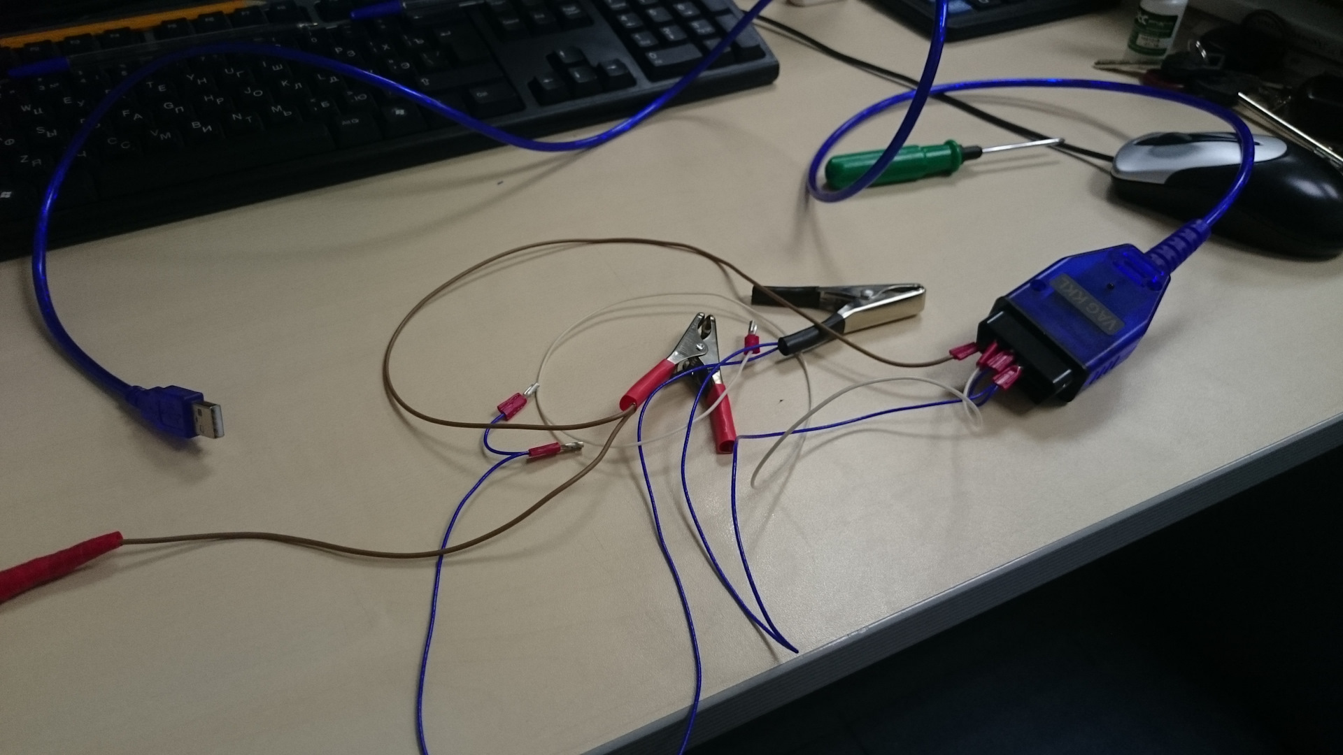

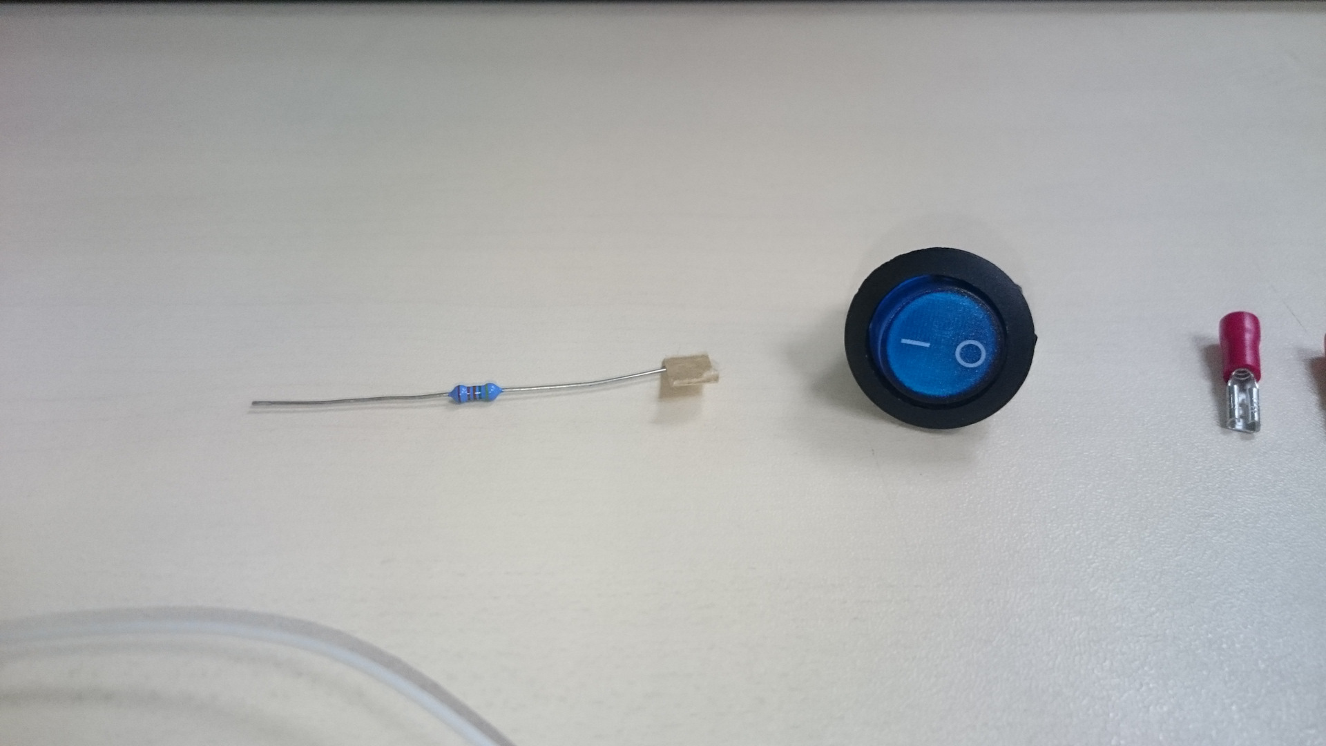

Из схемы становится понятно, что нам нужно для прошивки. Это К-Line адаптер, куча проводов, клеммочки для подключения к контактам, выключатель и резистор, питание 12 вольт — это будет аккумулятор, значит еще нужны крокодилы на клеммы. Шьются мозги через К-линию, при этом на них надо подавать питание, выключатель необходим для включения "зажигания", резистор нужен для разрешения записи.

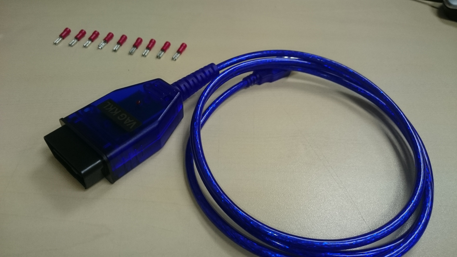

Адаптер нужен проводной, чтобы программа для прошивки его видела. Заказал с Алиэкспресса, из России, пришел за неделю, называется KKL VAG-COM for 409.1, стоит 700р. С его помощью можно продиагностировать кучу тачек, изначально предназначен для ВАГов. Но для диагностики у меня уже был ELM327. Едем дальше :)

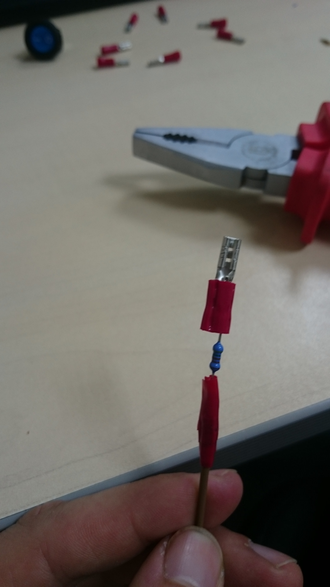

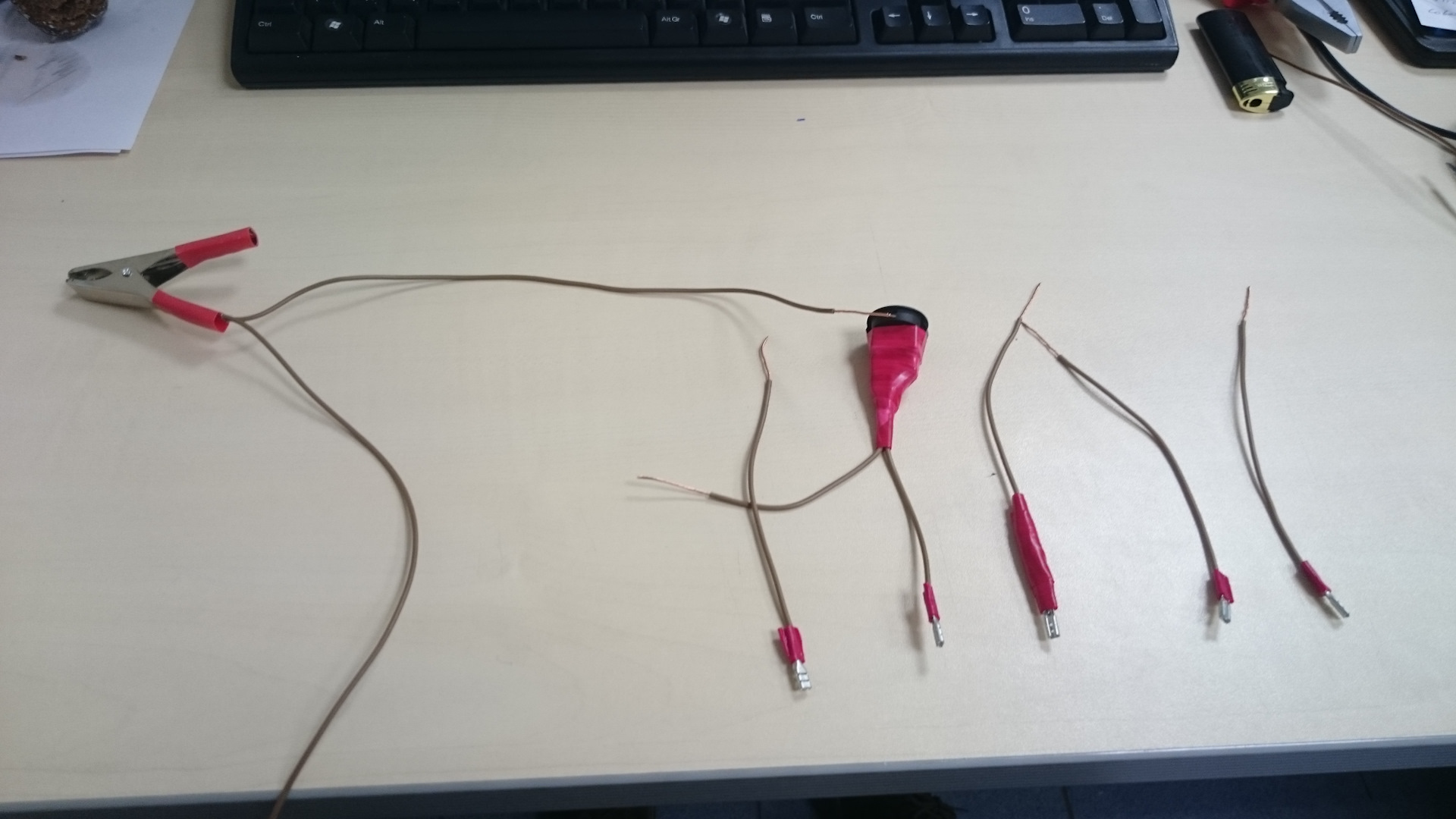

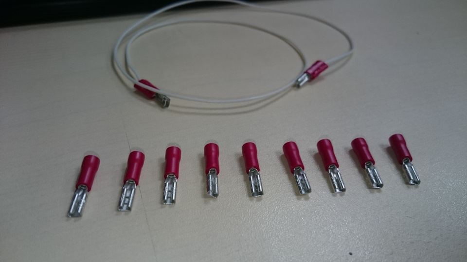

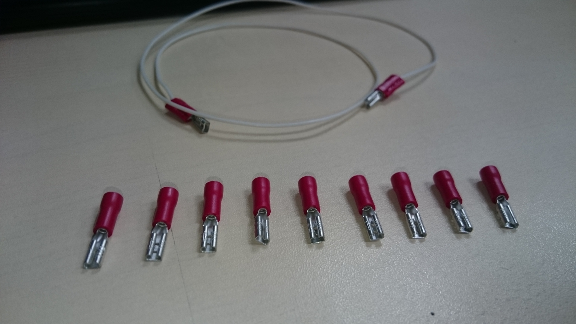

Далее пошел в магазин радиодеталей, купить проводочки, резистор 3-5кОм, выключатель и клеммы. Захватил с собой адаптер, чтобы подобрать клеммы по размеру.

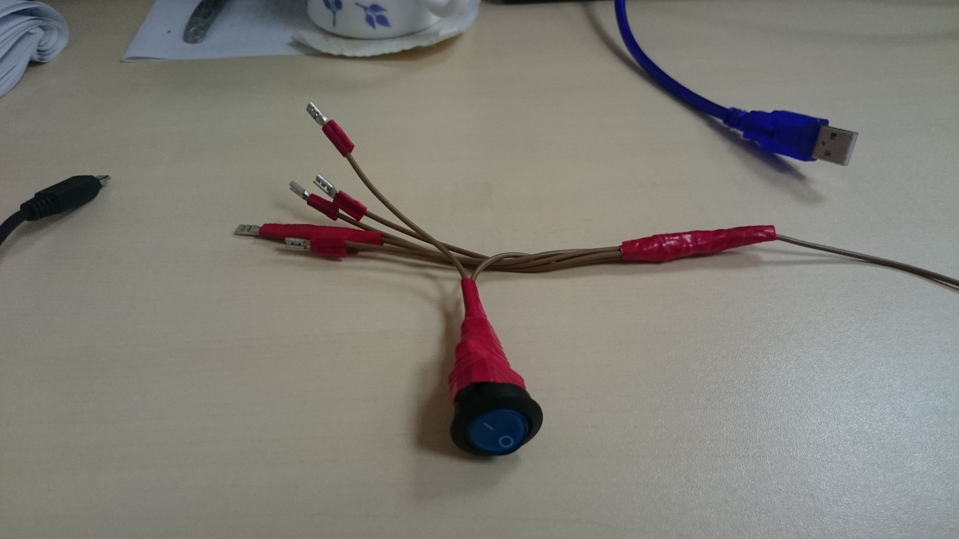

Для обжатия провода в клеммочки использовал пресс-клещи — были на работе. Ничего не паял, паяльника к сожалению нету. Питающие провода сделал в скрутку.

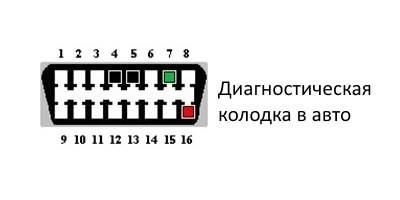

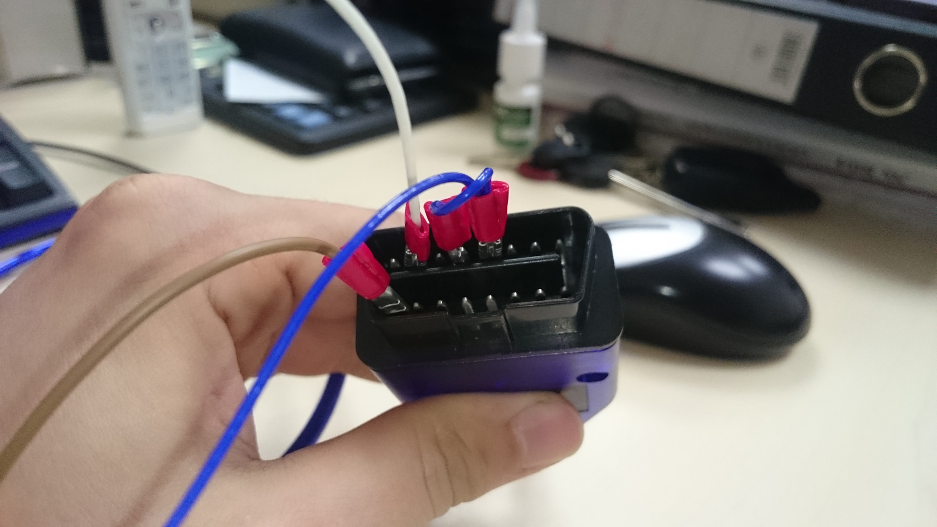

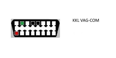

При подключении к адаптеру решил посмотреть к тем ли контактам подключаю провода. И тут возникли вопросы. Изначально нашел вот такую картинку:
НО! Это распиновка не самого адаптера, а диагностической колодки в автомобиле. Причем таких картинок полно и нигде об этом не сказано. Разобравшись, стало понятно, что подключение к адаптеру должно осуществляться наоборот, зеркально. Вот так:
Что получилось в итоге: схема собрана, все прозвонил мультиметром, выключатель работает, к адаптеру подключил правильно. В выходные планирую достать аккумулятор и мозги и буду пробовать прошиваться :)

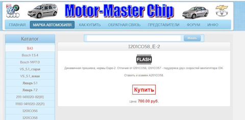

Ребят а где прошивки скачать? И какая лучше?
kipdoc.ru/proshivki-na-vaz я здесь качал. Лучшая прошивка будет та, которую откатывают онлайн. А так либо по форумам почитать, либо самому экспериментировать. У меня от ледокола стоит
Ты прошивку брал с этого сайта?все норм?
