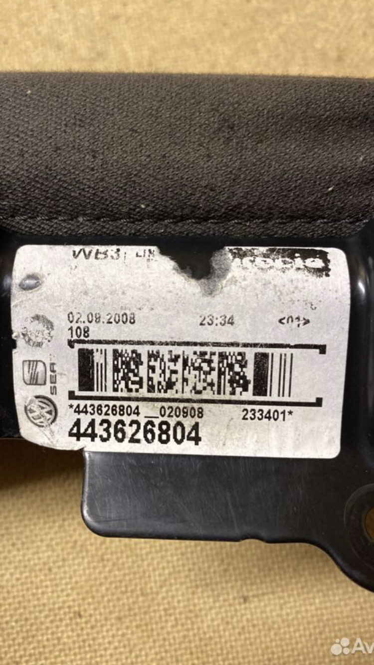

Здравствуйте! Крепление от Ауди А4 B8?
Оно одинаковое на всех vw
Спасибо, а то нашел на разборке, продавец не знает подходит ли на Октавию, говорит, что снято с Ауди, хотя наклейка как у вас, значит можно брать
