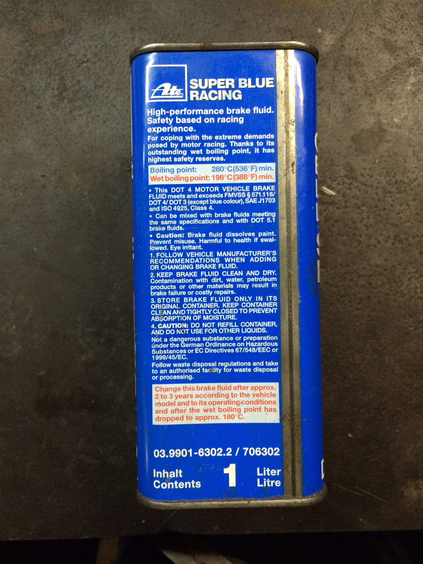

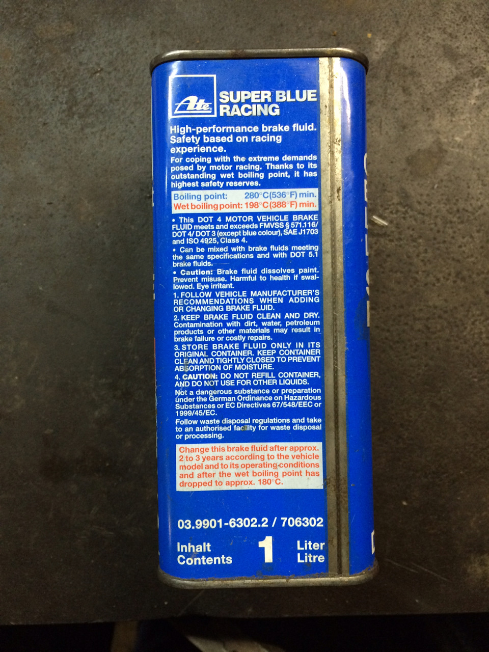

Кто нибудь, что нибудь слышал про тормозную жидкость ATE SUPER BLUE RACING ? ? ?
Купил комплектов тормозов от М3 Е36 и при замене нужно будет и тормозную жидкость поменять, теперь встал вопрос, какую залить ?
Думаю между Оригиналом BMW, ATE или ATE BLUE RACING ! ! !
Подскажите, кто что знает ! ! !
Запчасти на фото: 706302

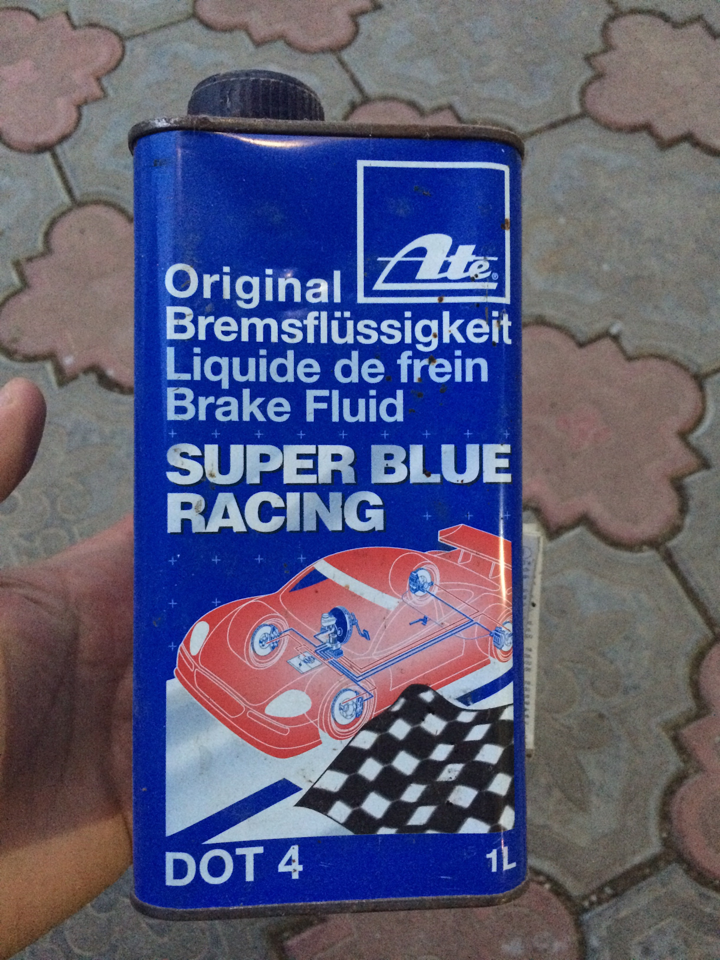

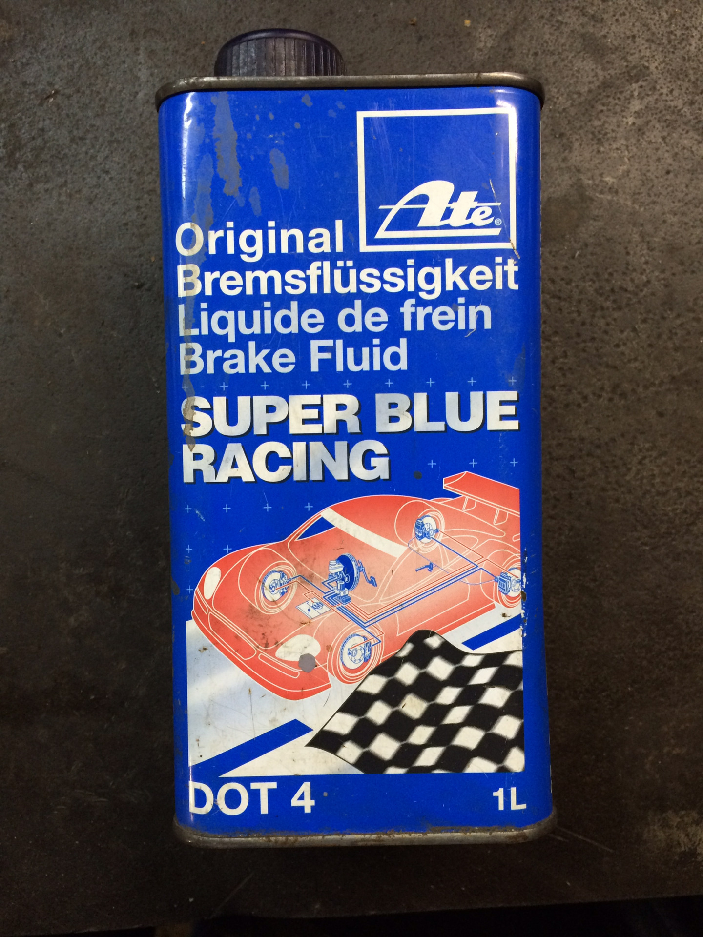

Сходил в гараж и сделал фото))
Использовал её на Toyota Camry-40 с мотором 3.5
Разогнать легко, а тормоза слабые и бывало тормозная закипала…
Слили мою- жёлтого цвета тормозную и зажили эту))
Температура кипения выше!
У самого такая залита, отменая вешь пользуюсь уже второй раз, лей не пожалеешь!
Хорошая жижа, особенно если учесть что, это иминитый производитель тормозных систем)

Я всегда беру АТЕ дот 4, блу рейсинг это для трека, где тормоза на пределе, держит большую температуру) так что смотри сам братан)
Это получаеться как на картинке ?
Блу рейсинг да) а обычный ате сейчас скину в личку
Обычную ATE.
Если не катаешь по треку, то хватит обычной АТЕ. А лучше всего оригинал залить и не парится :)

Я не знаю, но подозреваю что все тормозные жидкости для гражданского применения примерно одинаковы +\-. Сам я езжу на АТЕ, приходилось даже на небольших картодромах на ней покатать — не перегревается. Вопрос что сейчас залито и как оно смешивается с АТЕ. Если залит ориганл, то проше всег опоменять на оригинал.
Пятый год на ней, вопросов нет, прибор влажности показал отлично!Правда в прошлом году, тоесть спустя 3года!
На Blue гоняешь ?
Ориджинал…ну и если честно, то замена по регламенту и не будет головной боли😊
