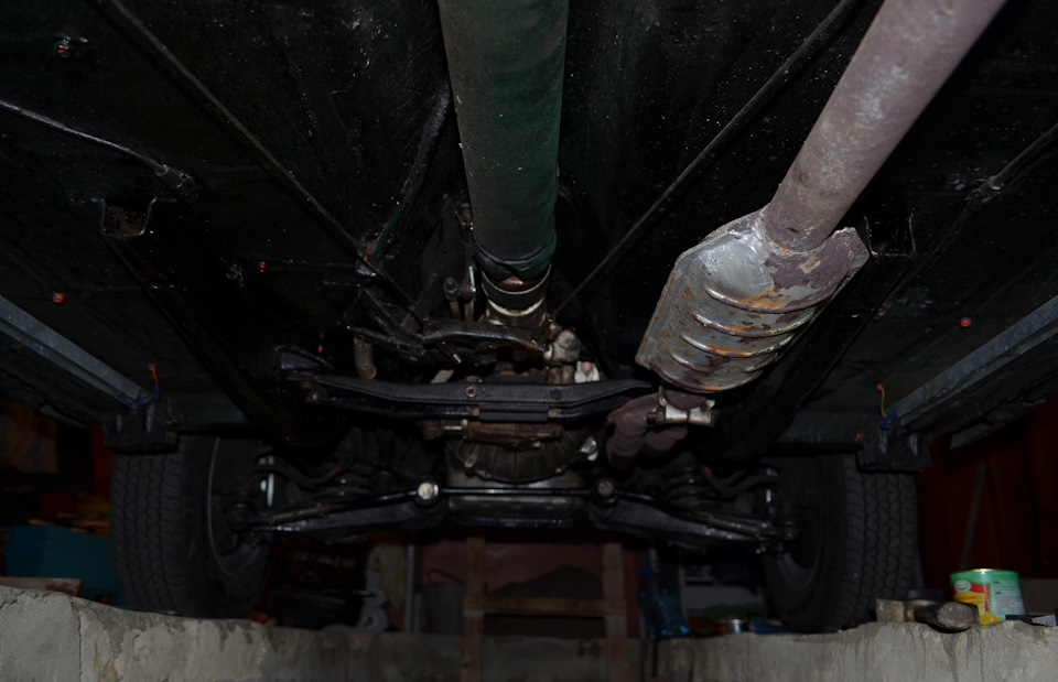

Сегодня было установлено оставшееся оборудование: выпускная система, тяги коробки передач, кардан, воздушный фильтр, РЦС.
Вот с РЦС пришлось повозиться долго. Очень трудно вставляется стопорное кольцо. Где-то с пол часа я корячился в яме, но кое-как установил.
Кстати, позавчера я еще раз подтягивал ГБЦ, сегодня уже вода не сочится по стыку ГБЦ и блока.
А что накапало ранее, уже высохло.
После всего этого я опять запускал мотор, и опять давление зашкаливало.
Вот так незадача.
Я снял перепускной клапан.
А поршенек в нем не двигается. Выбивал его воротком.
Пришлось со старого двигателя снимать заведомо рабочий, и ставить его на новый мотор. В том клапане поршенек ходит легко.
А чтобы снять его, пришлось откручивать крышку маслонасоса.
И еще в прошлый раз, когда я писал, что собрал клапан без пружины, и якобы из-за этого давление масла зашкаливало, никто не подсказал, что такого быть не может. Клапан без пружины просто-напросто будет постоянно перепускать масло. А избыточного давления в системе из-за этого не может быть!
Зато многие предлагали разбирать мотор — дескать из-за медных колец под цилиндрами, прокладка не обжалась, так как цилиндры слишком выступают. Мол в таких моторах кольца не применяются и т. п.
Давайте рассуждать логически — не было бы колец, на их месте был бы герметик. Он ведь тоже создал бы определенную толщину, и гильзы все-равно поднялись бы. Поэтому тут расчет, и надежда только на правильную геометрию деталей двигателя.
Такая вот история.
