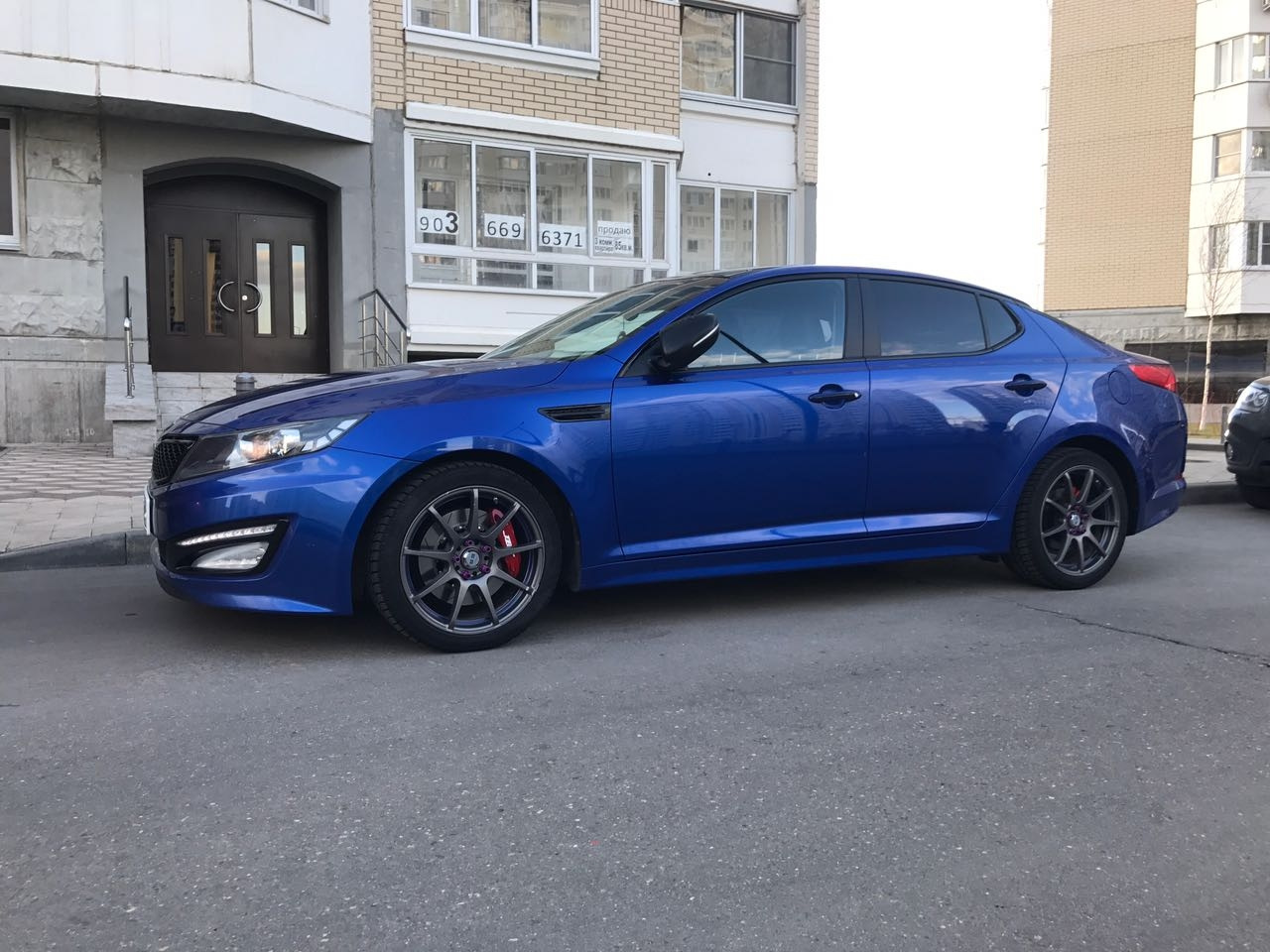

Отъездили мы на тормозных дисках KGC и колодках Frixa 7000 км.
Что могу сказать, ну ушёл я от перегрева при торможениях с высоких скоростей и всё собственно. Суппорта в 1 поршень для этой машины никак не годятся…
Ватность просто убивает и сразу отпадает желание нажимать на педаль газа. От этого стал пропадать интерес к машине, она не провоцирует, не вызывает эмоции…
И в один момент я психанул) и решился к серьёзным переменам, т.к. моя первая попытка улучшить тормоза оказалась весьма сомнительной авантюрой, я замахнулся на полную замену тормозной системы передней оси.
Естественно, хотелось сэкономить, я начал смотреть б/у варианты китов на авито и т.д., потом мне посоветовали ребят, кто собирает комплекты из деталей от разных марок, модернизируя и подстраивая их под любые авто. Но идея с б/у и мастерами тюнинга, как-то отпала, вот не хочу б/у и всё.

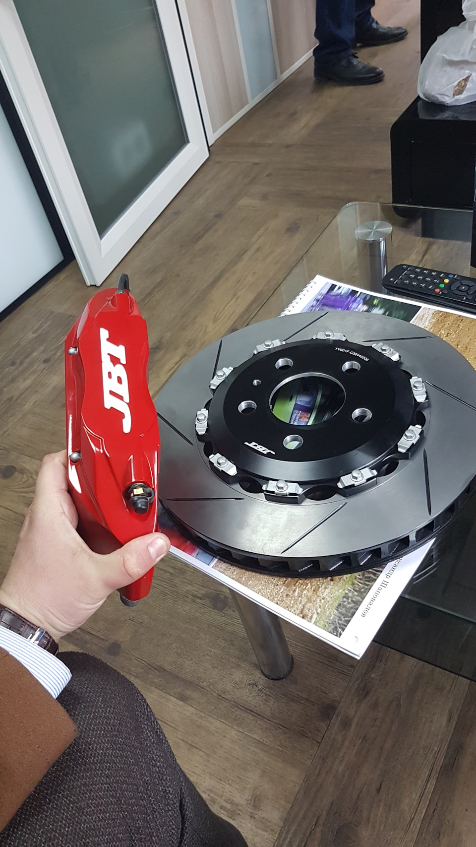

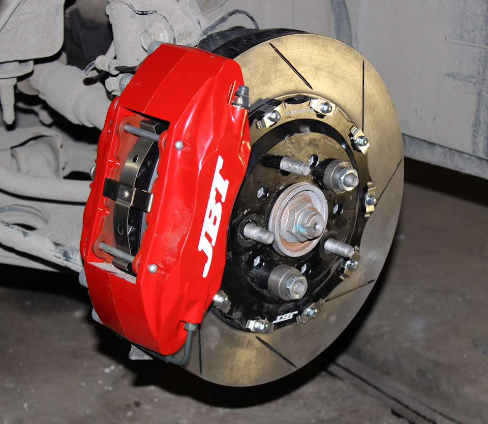

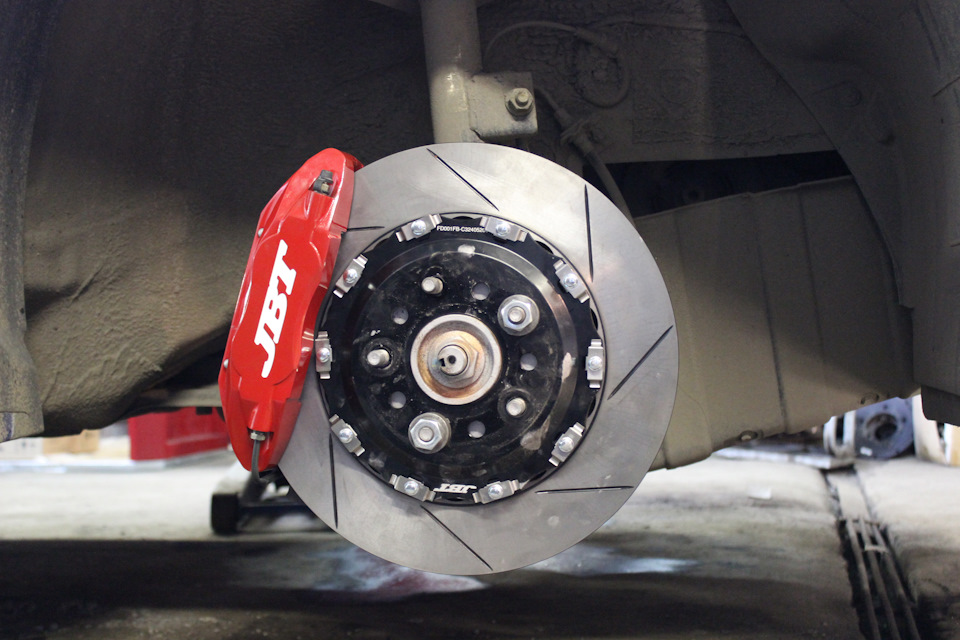

Я начал общение с ребятами из JBT, официальными представителями в РФ, получив качественную и профессиональную консультацию, принял решение обратиться к ним и установить комплект фирмы JBT:
суппорта CB4P 4-х поршневые
армированные тормозные шланги
колодки высокотемпературные
адаптеры крепления суппортов к кулаку
диски составные роторного типа на плавающем крепеже
крепеж
Пока притираемся, но ощущения, уже небо и земля с тем что было. Педаль стала короткой, очень чувствительной.

Тормозные диски 330мм?
Да

норм тормоза.
ток не понятно на фига переплачивать, если есть от того же каена 6 поршней и стоят в разы дешевле.
Чтобы воткнуть их сюда, нужна серьёзная доработка. И не так-то это дешевле в разы получится. Да дешевле, но я для себя определил что хочу новую вещь, с гарантией.
У меня получилось 32000р. 6 поршней, 355мм диск тормозной.

а что тут нового то?по факту износ в суппортах только у резиновых уплотнителей и пыльниках, которые так же меняются за не дорого и все.просто нет смысла тратить 100р на тормоза для гражданского авто, при учете, что есть варианты не хуже а и лучше пусть и б/у.
Мне всё равно, что там меняется, резинки, не резинки…я в этом не разбираюсь, близких кто этим занимается нет, а гаражным самоделкиным я не доверяю, поэтому беру новые. Не все же на авито телевизоры покупают, или мебель, или в ломбардах что-то, есть и люди кто предпочел купить новое). У меня была возможность купить их новые, слава Богу.

JBT нежные тормозилки, уход нужен постоянный. Обрати на это внимание
Спасибо, будем следить
Еще, я бы добавил, что стоковые диски скорее всего не подойдут под эти тормозилки)
Не меньше 18 радиуса. И то ребята сказали что если бы у меня не стояли проставки, пришлось бы их срочно ставить
Стоковые колеса не встанут на эти тормоза без доработок это точно
