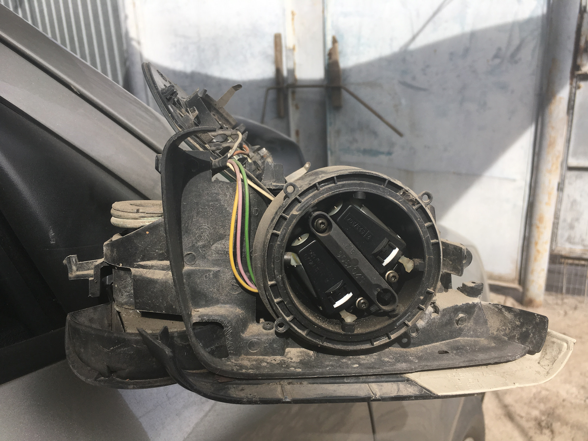

Первым делом, чтобы удобно было разбирать, садимся в машину и !ДЖОЙСТИКОМ! опускаем зеркало максимально вниз и в сторону от машины. Не стоит делать это вручную, можно повредить механизм регулировки.
Аккуратно не спеша отстегиваем верхнюю крышку. Я поддевал отверткой и тянул вверх.
Нижняя часть, которую надо заменить, держится на двух маленьких болтиках по краям. Нужны торксы.
Для удобного доступа к болтикам можно снять зеркало. Оно на защелках и легко снимается.
Отводим в сторону и идем дальше.
Теперь откручиваем.

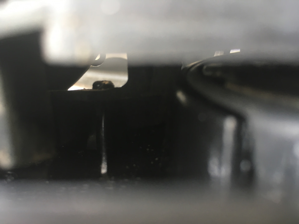

И закрутить болтики. Тот, что ближний к машине, не удобно вкручивать под углом, пришлось подглядывать в щелочку.
Ну а пользовался такой насадкой. Торкс на 10 кажется.

Я повторитель менял, самом зеркало не снимал. Этого делать не обязательно.
Пишу это не для того чтоб осудить))) А для других, — для тех, кто решит воспользоваться Вашей инструкцией.
Ок. Спасибо, что дополнили)
