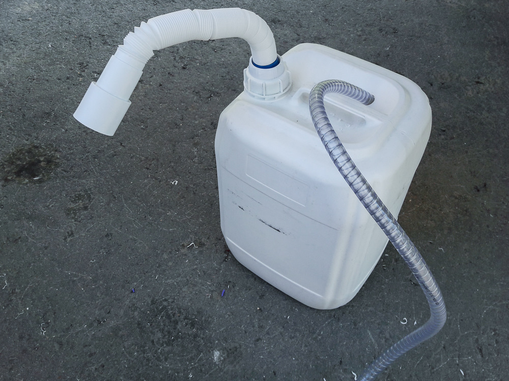

Итак, ничего не придумав дешевого и хорошего я сделал себе бак из 25 литровой канистры. Заливную горловину в корпусе жилого модуля я соединил с горловиной канистры сливной гофрой и через дырку с герметиком завел шланг внутрь канистры. Получился настоящий бак, только крошечный. Который исправно отработал месяц отпуска и после был демонтирован пока его никто не увидел и не начал смеяться :)

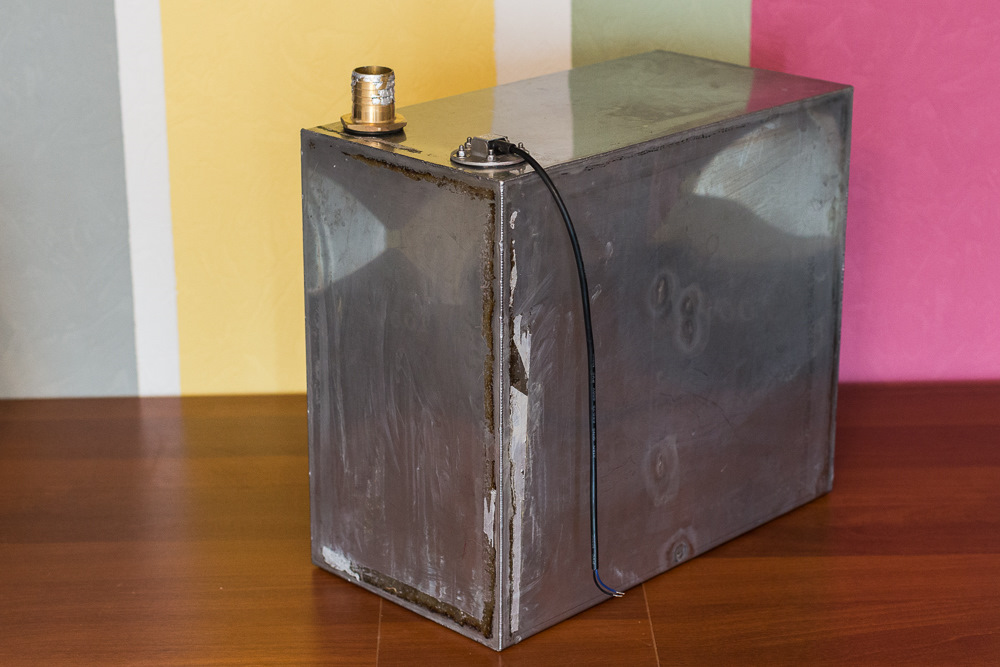

Нужно было сварить бак под мои конкретные размеры. Выбирая между алюминием и нержавейкой я интуитивно остановился на нержавейке. Мне кажется что она более "пищевая". Размер бака небольшой, но у нас и в целом кемпер маленький и аскетичный. Получилось 56 литров.

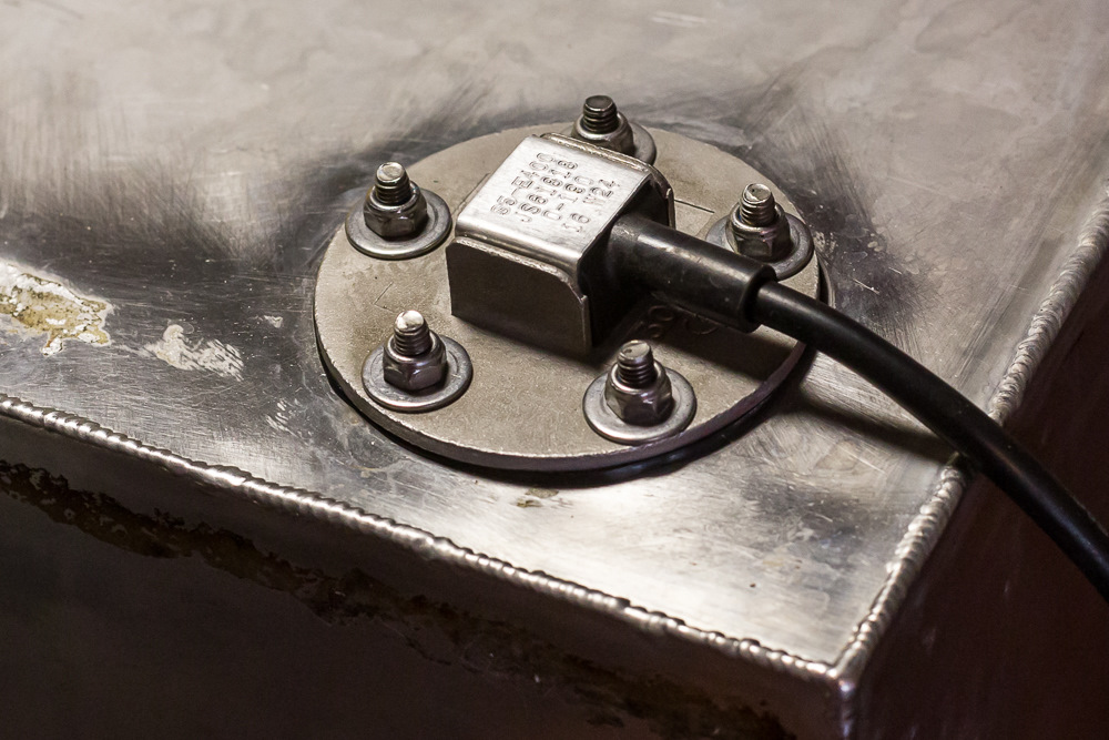

Изначально я хотел чуть меньше по высоте, но вовремя вспомнил, что в бак нужен погружной датчик уровня. Без него даже с канистрой было некомфортно, а тут целый бак. Датчики бывают определенных размеров по высоте и мой вариант был 400мм. Бак сделали чуть больше.

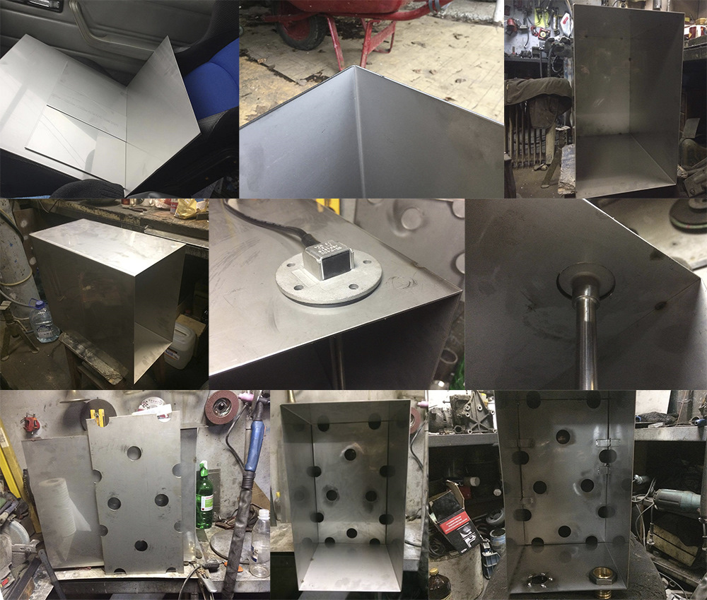

Штуцера забора под насос(ы) крана и душа(он же сливное при промывке бака) в нижней точке. Штуцера латунные из сантехмагазина. Шланг на них можно осаживать с любым усилием, пока хомут не лопнет, в отличии от пластиковых штуцеров Ceredi

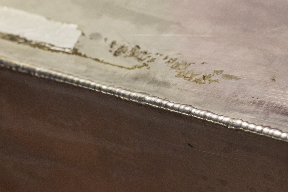

Отдельно нужно сказать про сам процесс изготовления. Я имел большое удовольствие посмотреть вообще на процесс сваривания цветных металлов и процесс этот меня восхитил. Это прям большое искусство и умение на грани волшебства. Очень завидую людям которые это умеют! Надеюсь потом и самостоятельно освоить.
Варилось это все TIGом, в аргоновой среде, причем с подачей газа внутрь бака. Сфотакать я не могу, но глазом через заливную горловину прекрасно видно, что внутри шов точно такой же как снаружи. Для меня это чисто магия :)
Из этих маленьких комиксов можно представить себе немного закулисную кухню изготовления этого бака. Там кстати видно что бак разделен на две части перегородкой. Это типа для того чтобы "сбить волну цунами"…

Вес бака: 12,7 кг

Что касается штуцеров, как вариант или на будущее: при изготовлении бака можно изнутри приварить гайки из нержавейки. Появится течь — просто подтянуть штуцер или поменять прокладку. При желании можно сделать даже пару — тройку лишних отверстий, на резерв и закрыть их заглушками. Насчет того, чтобы добавить лючок для ревизии и чистки — поддерживаю Baymanech.
со штуцерами согласен, надо было трубочки приварить или на эпоксидник поставить
рано или поздно от вибрации соединение ослабнет и отремонтировать его не разбирая бак будет не возможно
там прокладка резиновая еще и гайкой осажена
Я лишь высказал опасения, предупрежден значит вооружен
меня тоже этот момент немного смущает. Хотя в данном случае вообще надо было бы наверное верхнюю крышку делать съемную на резиновой прокладке, чтобы иметь ревизионный доступ ко всему в случае чего
ещё не поздно, сделать лючок сверху, только не резинка, а силикон листовой
или фторопласт тонкий

Вес какой получился? (Килограмм 15?)

Будь добр, поставь машину на весовую))
Сколько Кило весу на данный момент?
Имеется ввиду авто, без бензина и человеков) и хлама(бутора).
Сделаю

Полезная запись! Интересно от чего показометр уровня в баке?
мореман, специальный же

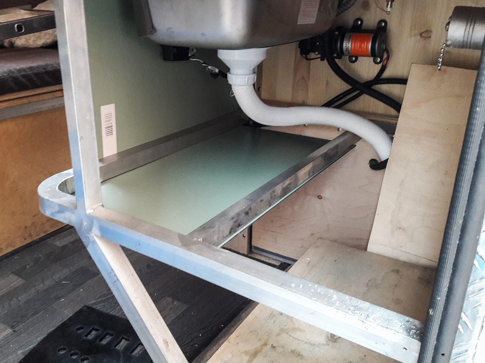

можно было бы бак из стеклопластика сделать, заняв все свободное место под раковиной… :)
этот бак и занимает все свободное место. То что он не занял, занили другие гаджеты, просто на прошлогодней фото их не видно :)
Ну и про +/- стеклопластика я в тексте сказал
готовый пластик и стеклопластик по месту это немного разные вещи.

А датчик уровня из Моремана? и показометр от туда же?
из моремана, но пока ничего про них не могу сказать кроме того что красивые и работают
я возил такие, симпатичные! Главное угадать с парой датчик-показометр… намудрили они там с сопротивлением :(
да-да, можно облажаться
