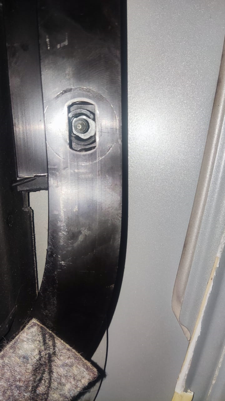

И вот самый геморрой получился с люком, т.е. управление рестайлового люка не возможно (для меня) совместить с управлением люка дорестайла… Искал-читал и наткнулся на драйве на единственный вразумительный пост у Wegas0818: Подключение люка к плафону A6 C5(часть 2)

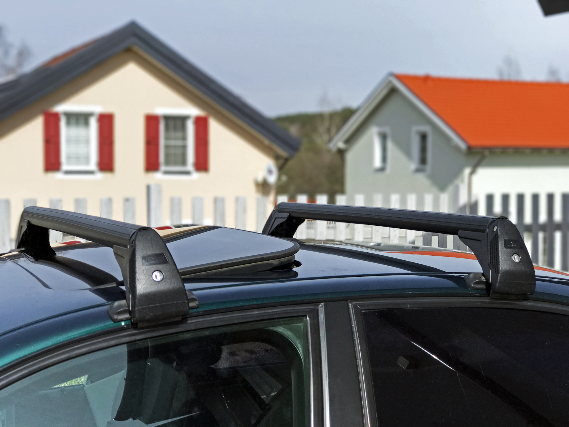

Получается, что для полноценной работы крутилки управления люком рестайлинговой люсты нам необходим люк с рестайла. Ну и собственно встречайте — люк с рестайлового аванта в дорестайловом седане)
Пока просто примерка и проверка работы режимов)
И чуть фот:

Ааа про люк, у меня на доресте люк крепился гайками, а на месте болтами. Боковые крепления четко подошли, а передняя часть гайками не прикрутится. Вот и спросил, как выходили из ситуации.
Добрый день, подскажите люстру и проводку на все остальные плафоны к старой как подключали к старой? Схемки не осталось?
И чем переднюю часть люка к потолку крепили?
