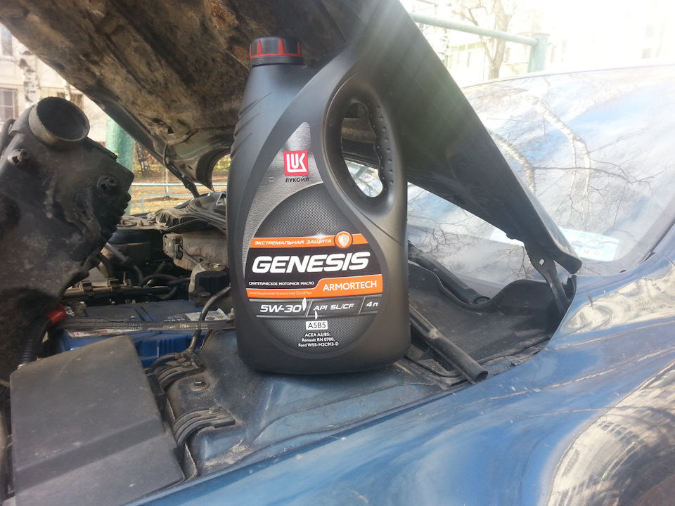

После зимнего периуда решил заменить масло в двигателе, раздатке и заднем мосту(дифференциале).
Начну с двигателя.
Начитавшись различных форумов и прислушавшись к совету этого человека СПАСИБО я решил, что следующие 10000 км буду ездить на
Ну собственно сам процесс
13800 проехал на Mobil и долил около 3 литров
после замены в двигателе и сменив фильтр, который не откручивался гад!я полез менять в раздатке!

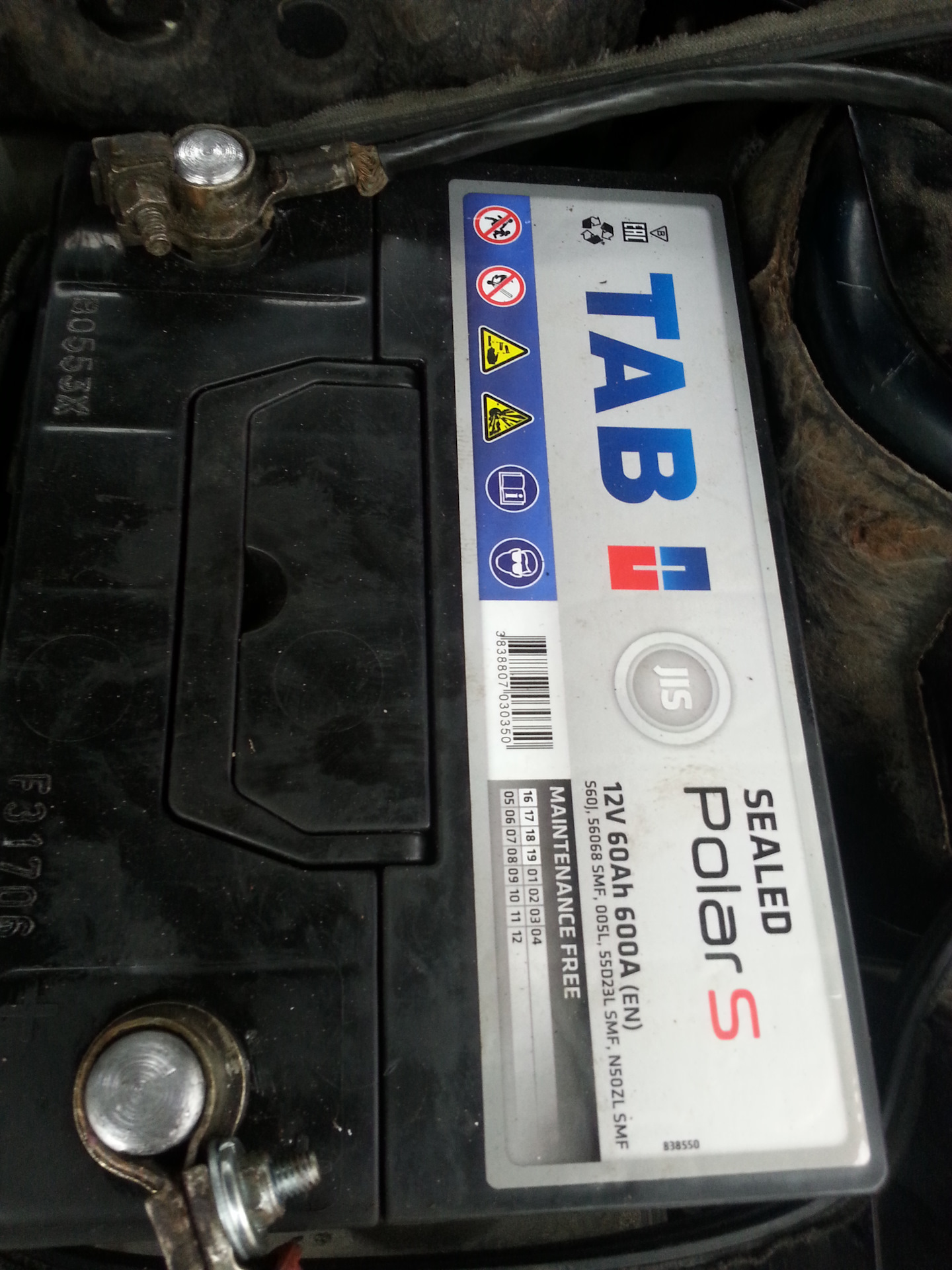

Дождавшись вечера мне была доставлена новая баиарейка, хотел варту блю, но почему то провадвец сказал, что варта Г. и уже давно не та!и посоветовал
Надеюсь 3-4 года протянет!цена вопроса 4250 с доставкой + забрал мой старенький бош, который после прослушивания 2-3 треков уже не крутил стартер =)

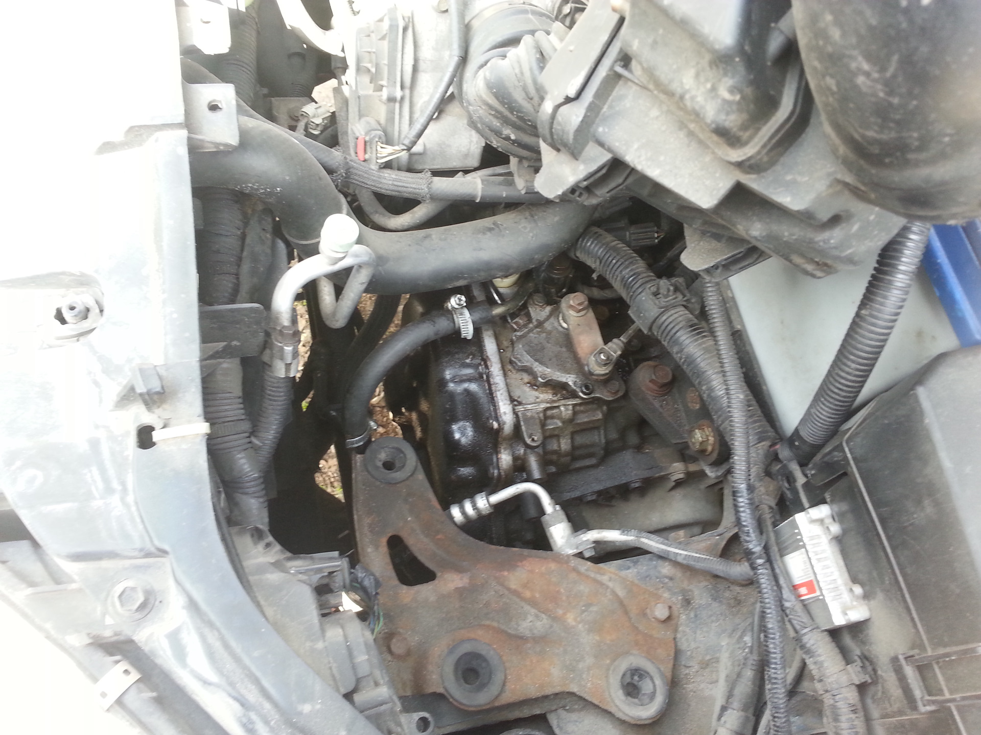

Кто ответит мне на вопрос!как то зимой увидел лужицу красную под машулей, виновник был наказан и это оказался
снял его уидивился, что одна сторона диаметром 10 мм, другая 12мм.
зачем так делать то?
поехал купил масляный шланг 12мм и перетянул хамутами!тьфу тьфу держит вроде.Зачем делать разный диаметр ?япошки?!нас таким не остановишь=)

лукоил надо менять каждые 5, я се залил проехал 3тыщ а оно уже чернющее,
По мне кажется если масло не чернеет через 1500 тысячи значит оно не работает, это сугубо мнение сложившиеся из начитанности форумов и мнение более опытных(дедов) людей.а если уж на то пошло, то за такие деньги можно и в 5000 тысяч менять.
Да ценник позволяет и 5т. менять)). А так раньше была тойота я там менял каждые 6-7 кастрол EDGE 5W30 вот оно по началу чернело а потом отлично, после 5 ещё щуп просвечивал)))ся. Чисто моё мнение что лукоил можно лить но менять по чаще. 4-6т.км.
