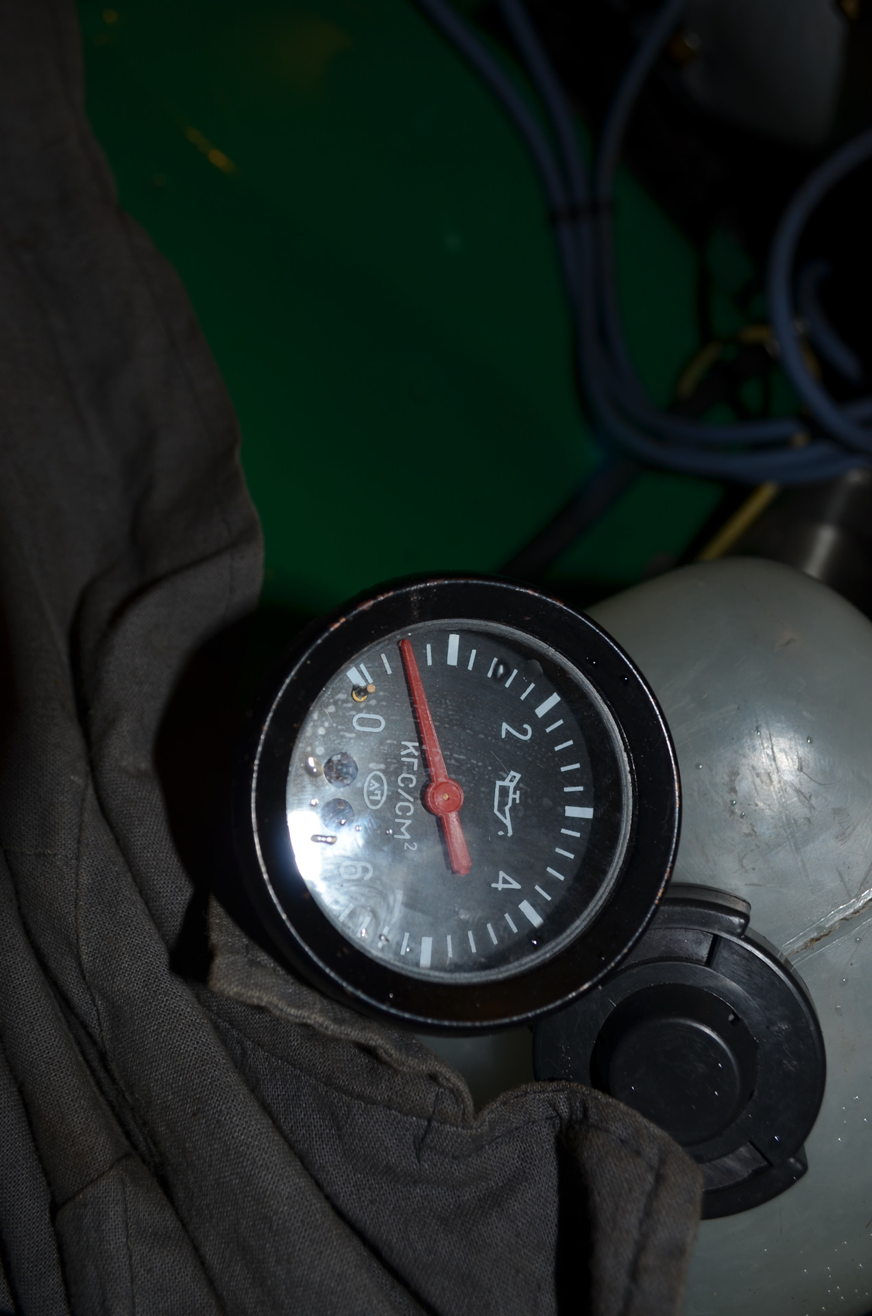

Однако, на полностью прогретом моторе, на холостых оборотах давление масла равно 0,6 кг/см кв.
Что-то маловато. И манипуляции с перепускным клапаном ни к чему не привели. На оборотах до 2-ки давление поднимается, а вот на холостом ходу не более 0,6 кг/см кв.

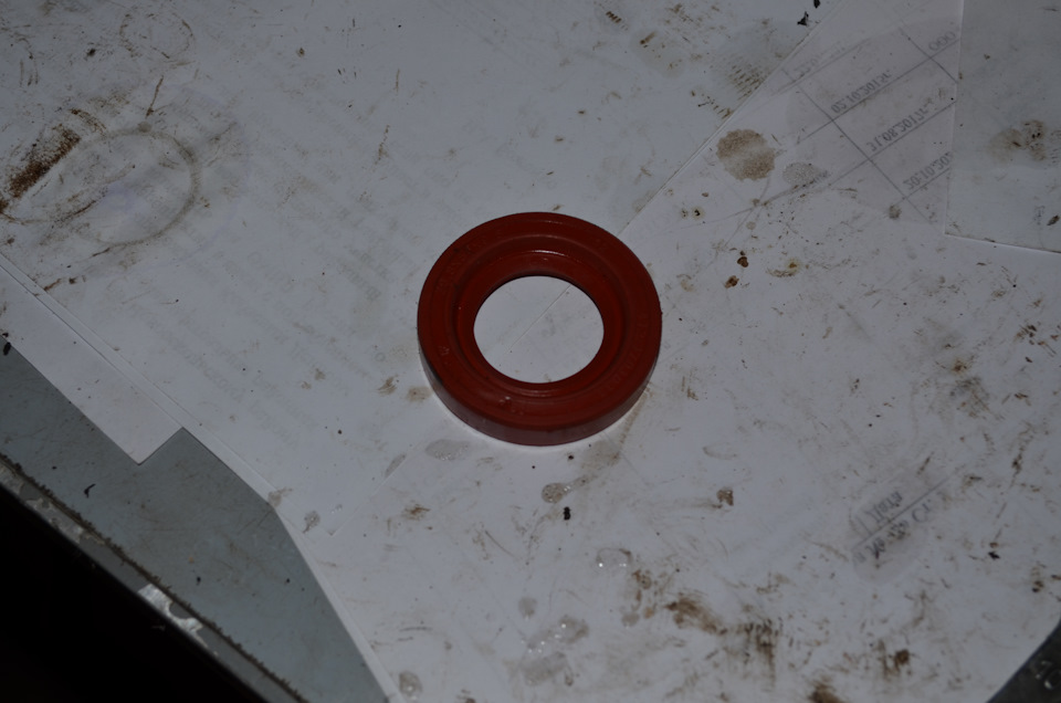

Кроме этого, на прогретом моторе появился скрип. И чем сильнее прогревался мотор, тем этот скрип становился громче. И это — не ремень вентилятора, и не помпа. Хотя очень похоже было. У меня аж сердце остановилось. Ну, думаю, капец мотору. Но потом прислушался — скрип такой, как будто что-то по сухому трется. И достаточно звонко. Думаю, если бы это внутри — так бы не скрипело.
Снял шкив с коленвала, а на нем бороздка процарапана телом передней крышки двигателя.
На фото отмечена стрелкой.
Поиск причины я оставил на потом, а сам снял шкив со старого мотора.
А он оказался таким же. На том же месте у него тоже борозда, но только побольше.
Поставил шкив со старого мотора. Вроде больше не скрипит.

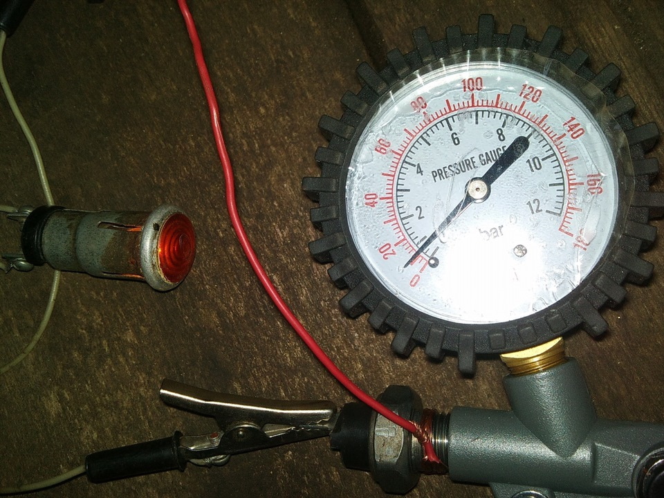

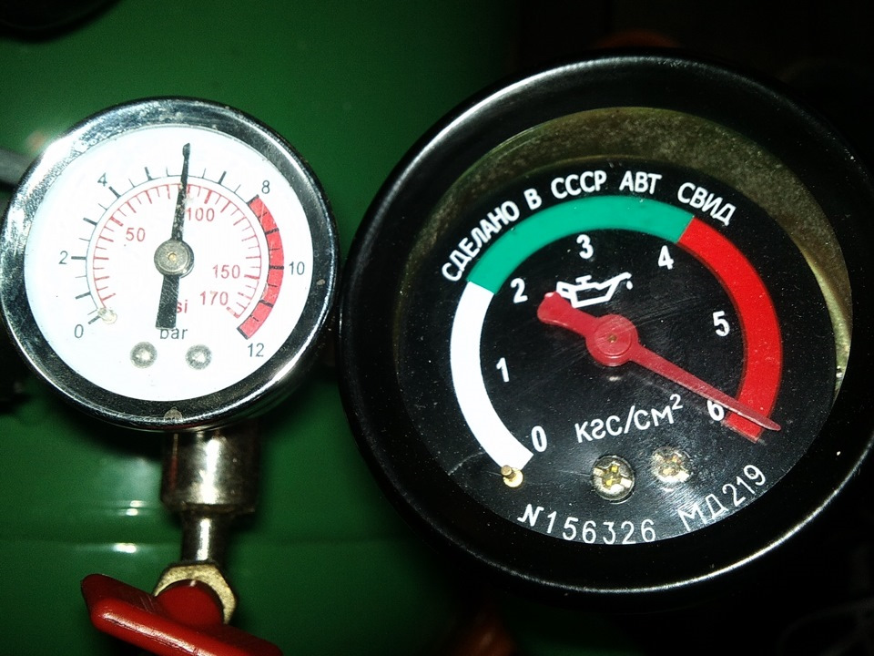

Хотя при давлении 6 кгс/см² показывает верно
Мой манометр скорее всего правду показывает. На холодном сейчас стравливает при 4 кг/см кв., на горячем при 60 км/ч показывает 1,8 кг/см кв. На холостом после того, как я поменял прокладку в маслонасосе — 0,8 кг/см кв.
Эти показания не вызывают сомнений. Хотя, если получится, померею другим манометром. Там делов-то — открутил, да закрутил.
Проверь для начала сам мех. датчик, вот пример, что он может показывать на самом деле:
Левый эталонный манометр
Вот моё видео, на ХХ 1кгс/см² при полном газе 6 кгс/см²
Где же взять эталонный датчик? Тут этот еле нашел.

Риска на шкиве — от ссальника, без вариантов
А звенеть могла криво ставшая маслоотражательная шайба
Но вот точно, не цеплял шкив за переднюю крышку, там расстояние миллиметров 5

Срабатывание лампы аварийного датчика 6012.3829 — 0.8 кгс/см² и в мануле пишут, что давление должно быть не менее 0.8 кгс/см²
0.6
Плюс-минус 0.2
Щас датчики такие )
Проверял аварийный датчик 6012.3829 перед тем как ставить, срабатывает при 0.8, хорошо, что в большую сторону)
Все равно я считаю давление меньше 0.8 на ХХ не дело
П.С: Ниже добавил коммент, что я думаю на этот счет. Как тебе моё давление на видео?

Что-то давление и вправду маловато . За всем БЖ не следил, искать лень, если честно . Постель распреда не изношена ? Или сам распред ?
А работает приятно, конечно .
Скажу так: ГБЦ крадет давление. Это мое мнение.

канавка на шкиву это не от крышки а от сальника (так как сальник стоит внутри крышки)
Там еще после сальника полость, об которую шкив и трет. Если бы тер об сальник, никакого скрипа не было бы.
крышка одевается на направляющии как она может так сместится чтоб тереть о шкив
А х. ее знает. Тут люди чудят, и фортели выкидывают, что уж про алюминий говорить.
Там перед сальником такая хрень есть круглая, чтобы сальник можно было достать только изнутри. Типа он протек, порвался и т. п., и чтоб его снять можно было только изнутри крышки. Т. е., только сняв эту крышку.
А перед сальником еще наплыв в передней крышке сделан. (Шкив об этот наплыв и трется). А крышку можно снять только после снятия поддона. А поддон можно снять только после снятия двигателя.
Глупость. Шкив не обо что кроме сальника не трется. А скрип может быть от самого сальника, так как на холостых оборотах он практически не смазывается.
Шкив входит в полость тела передней крышки. За ней стоит сальник. Шкив до сальника не доходит.
На сколько я знаю, передний сальник КВ по шкиву и работает.
Так это он и скрипел, получается.
Значит он.
А об крышку не мог шкив тереться? Там же перед сальником еще крышка стоит.
Не должен был.
Dden31
Если сальник перед установкой шкива не смазать маслом то возможно будет скрипеть во всяком случае у меня так и было, свежем собранный мотор на холостых лучше долго не держать, на холостом ходу давление масла слабое а в свежесобраном моторе зазоры минимальные
Неужели сальник так трет? Со скрипом. Он же резиновый. А звук, как будто метал об метал.
