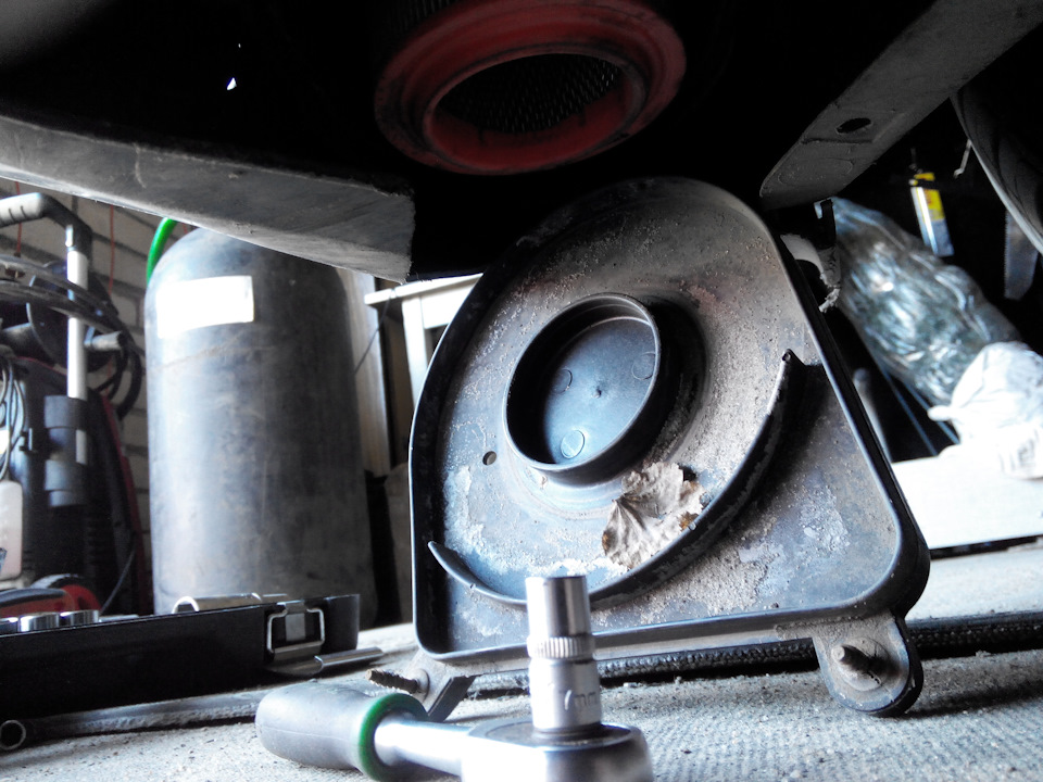

Похоже что авто периодически обслуживалось, поэтому проблем с откручиванием болтов\винтов не возникло.

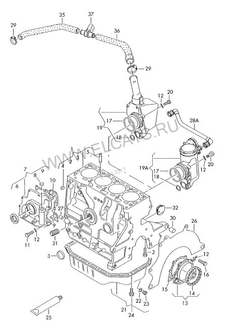

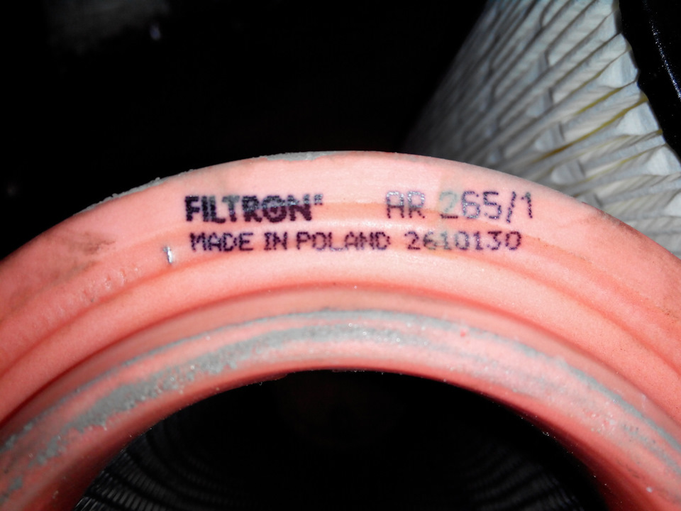

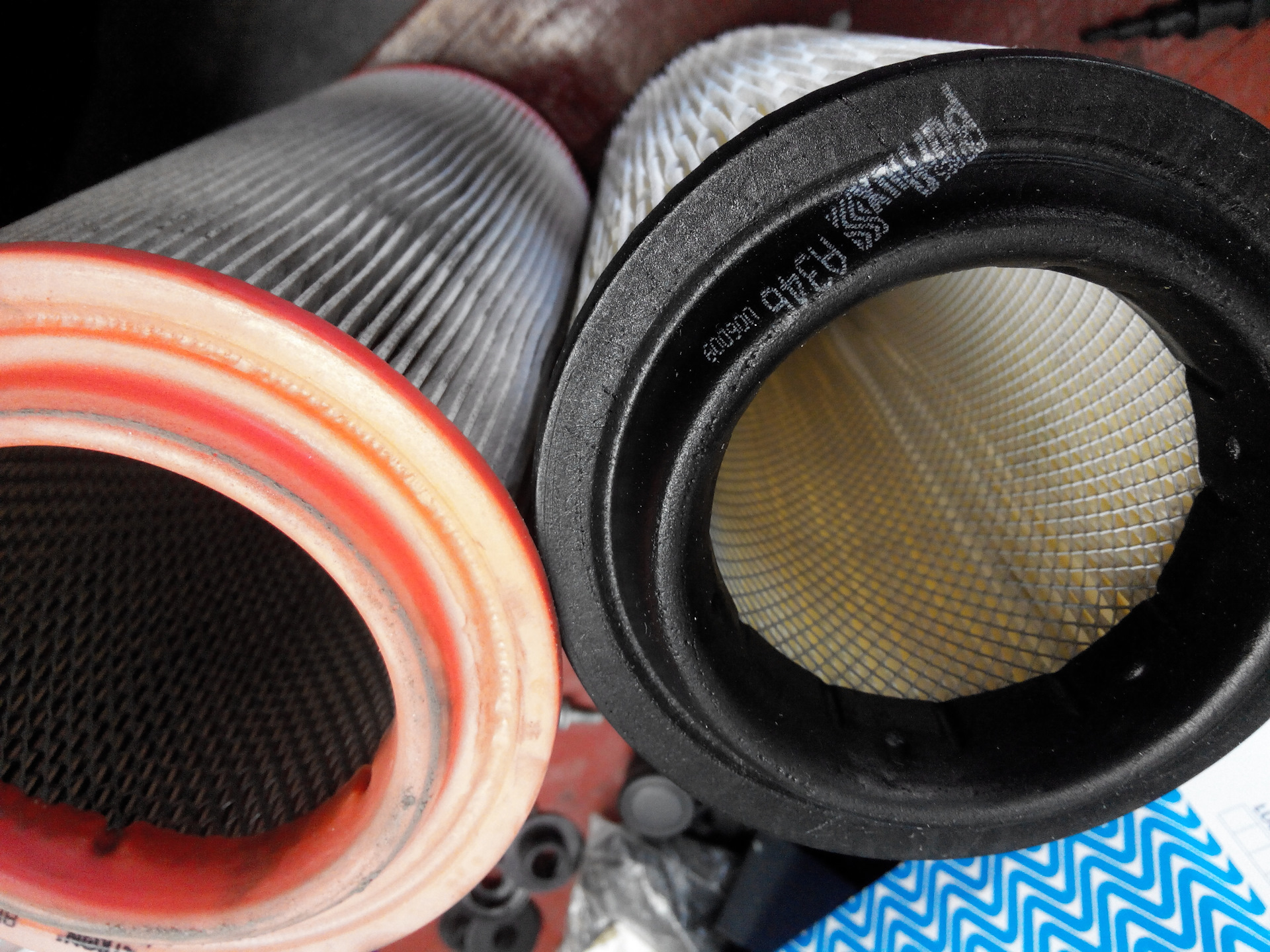

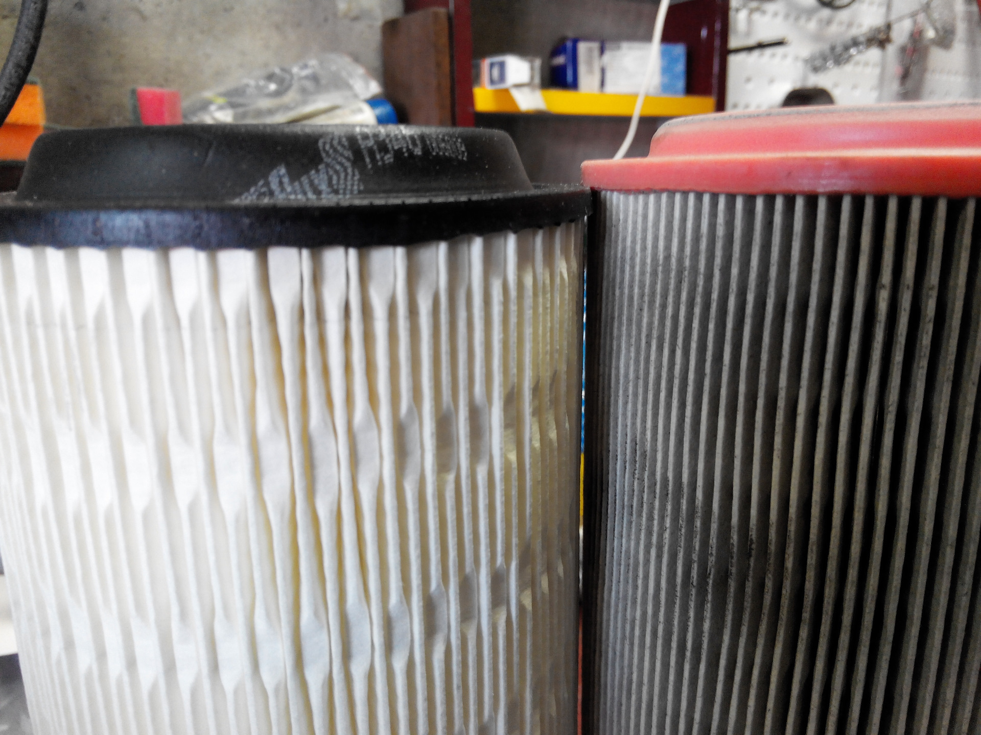

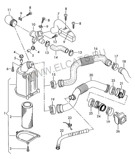

Фильтр воздушный VAG 8Z0 129 620

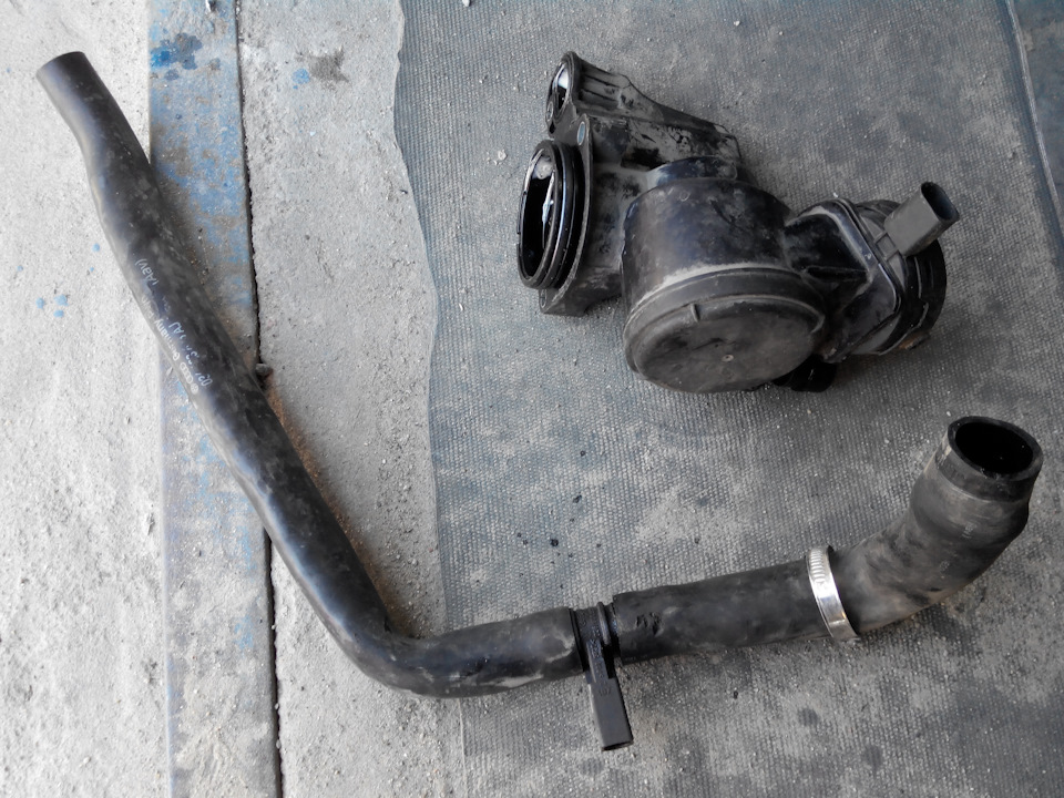

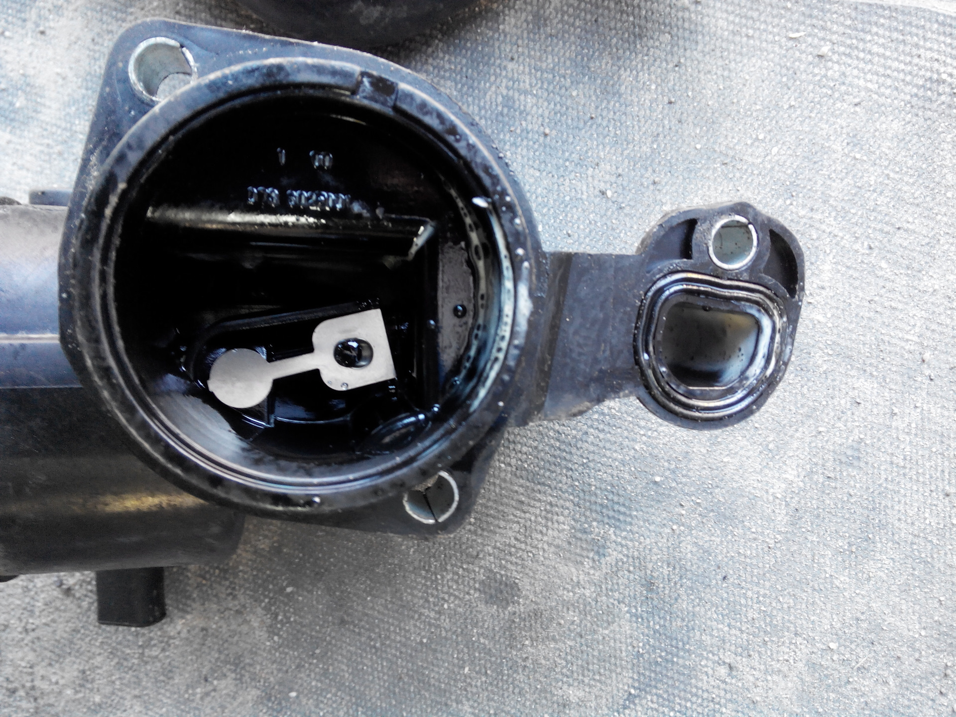

Маслоотделитель VAG 036 103 464 AH
до октября 2001 г поставлялся 036 103 464 G
Уплотнительное кольцо VAG 036 103 677
Уплотнительное кольцо VAG N 906 175 01

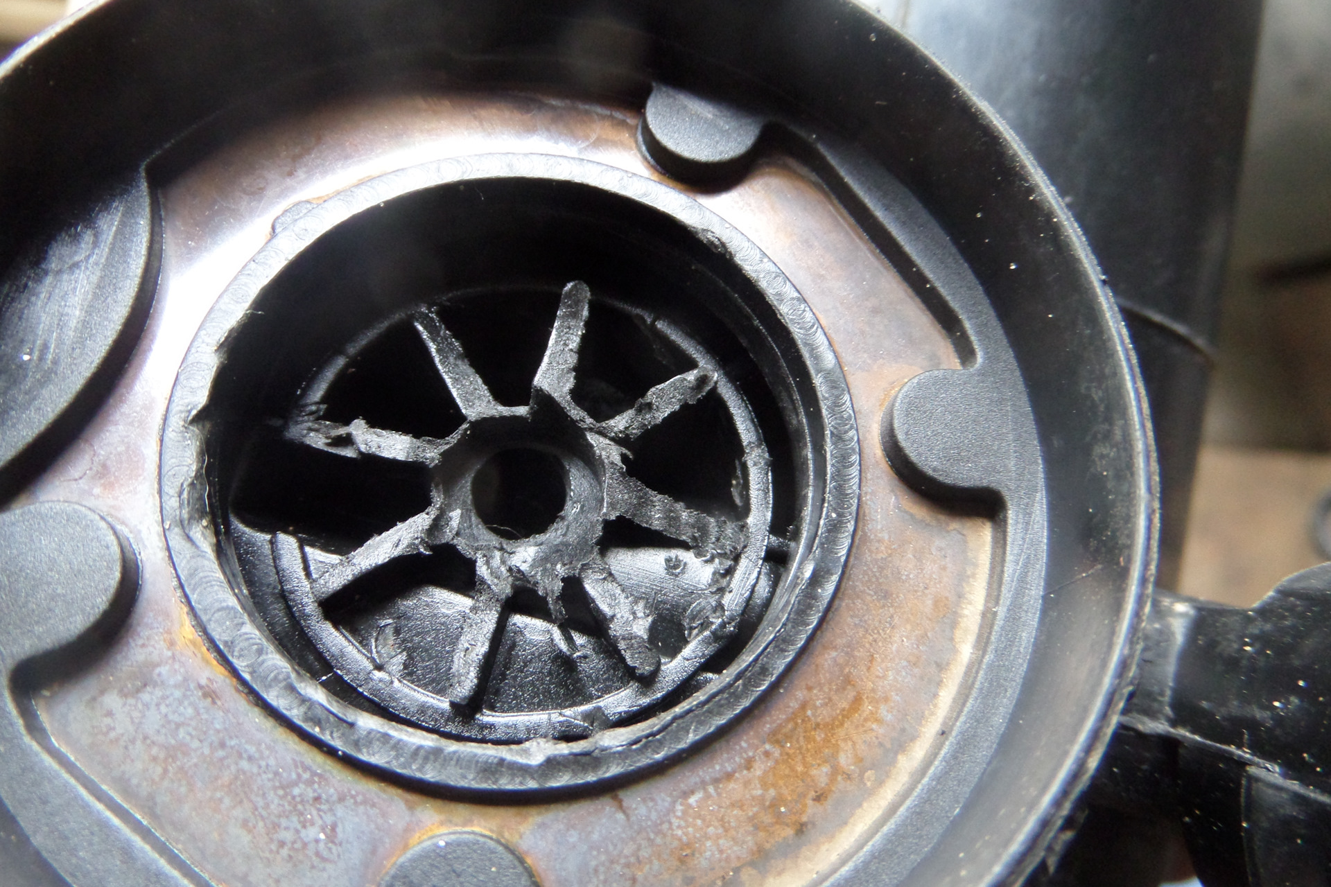

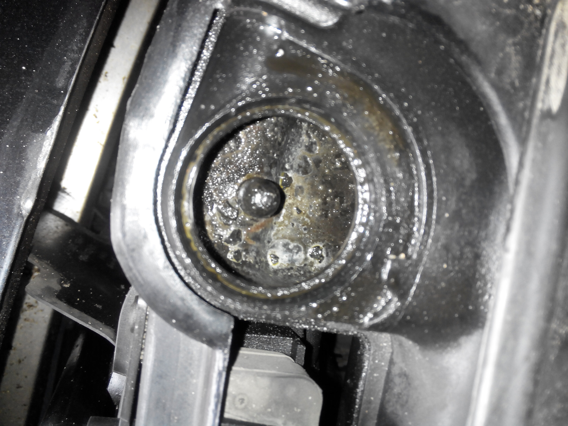

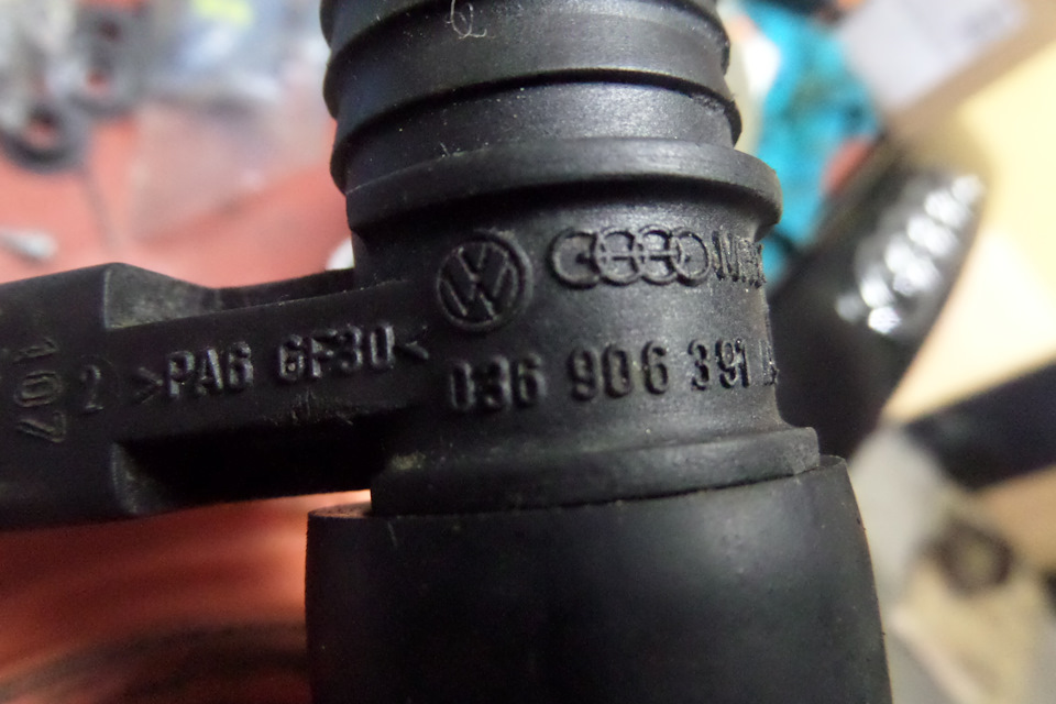

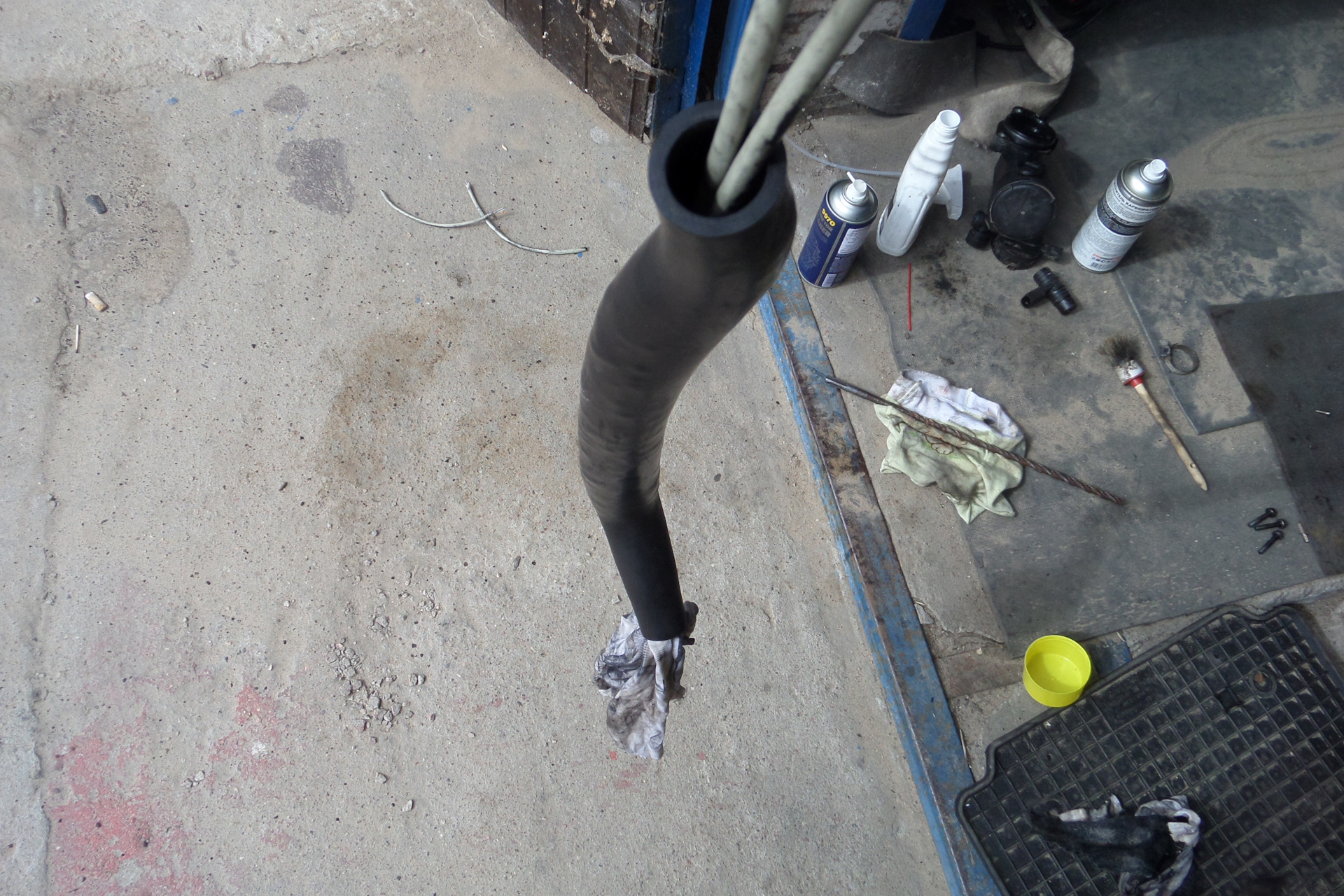

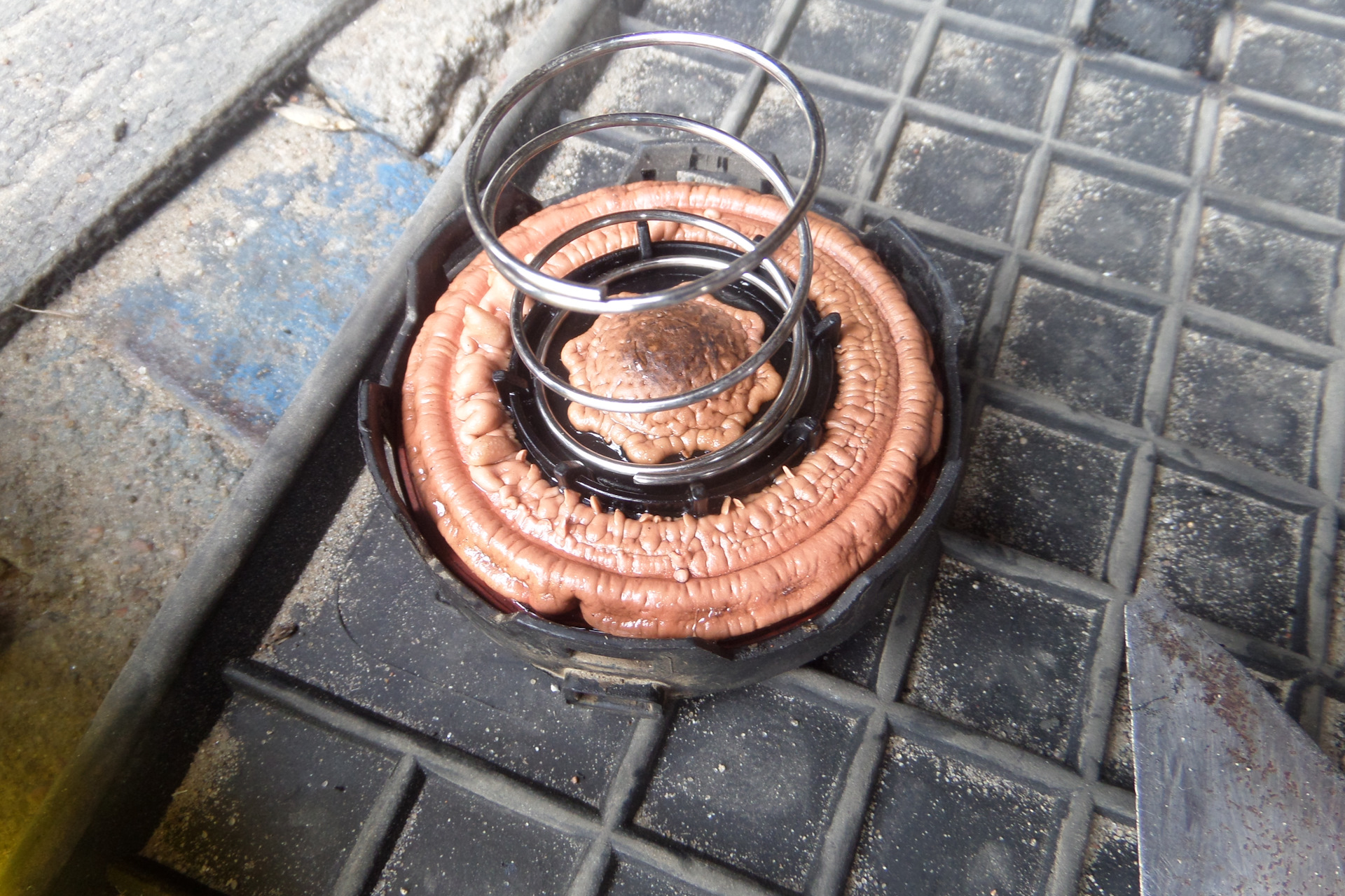

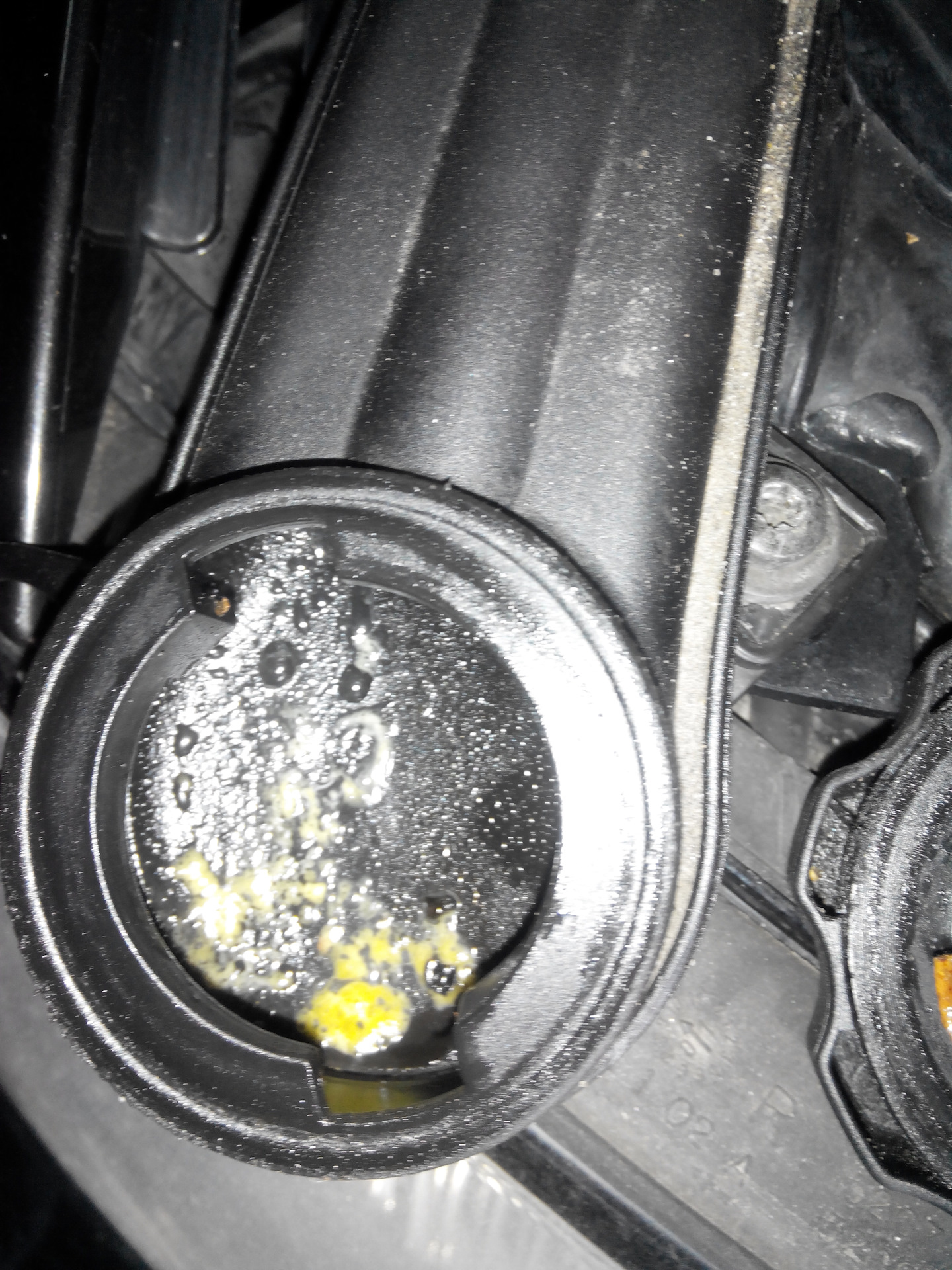

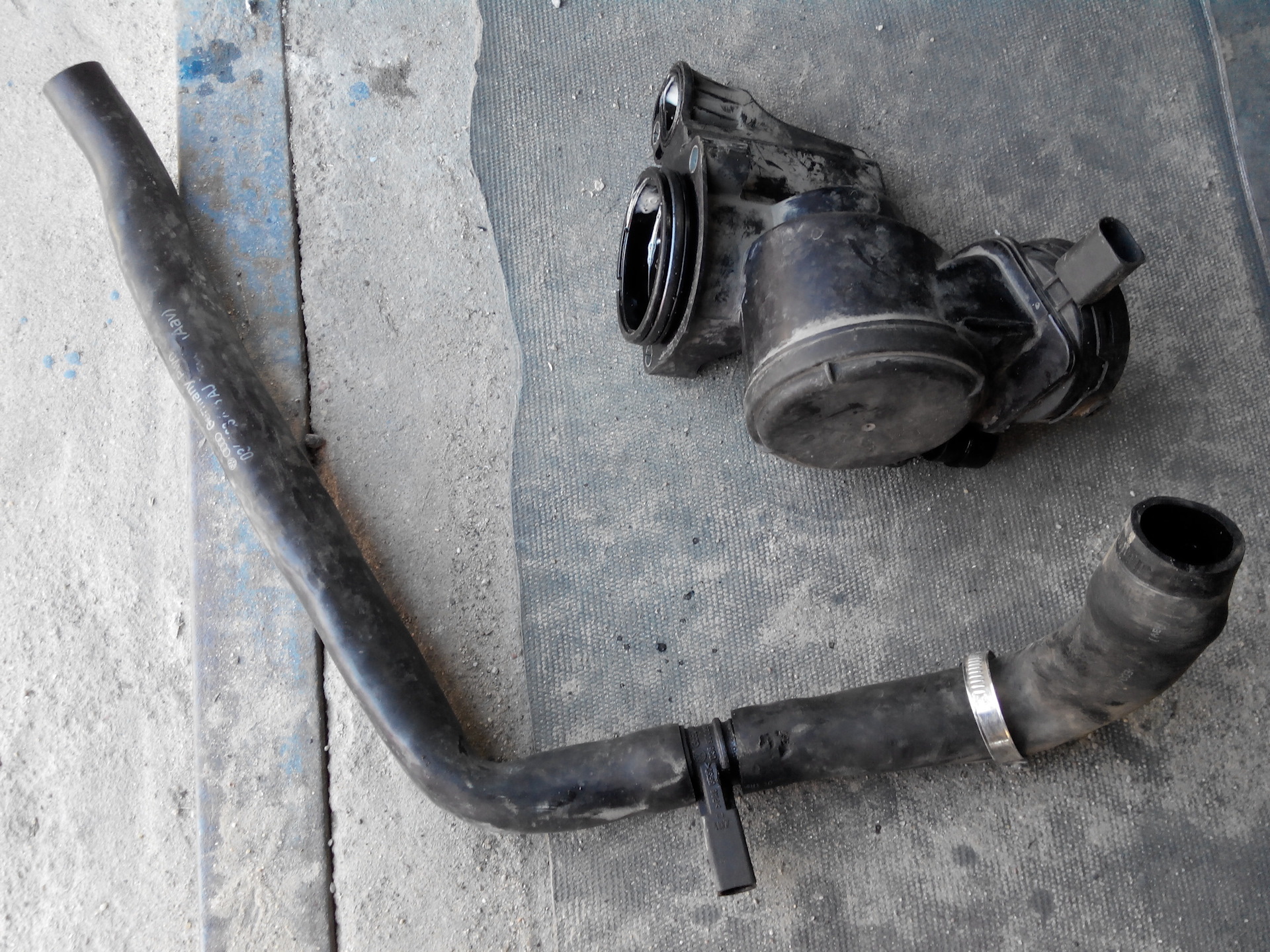

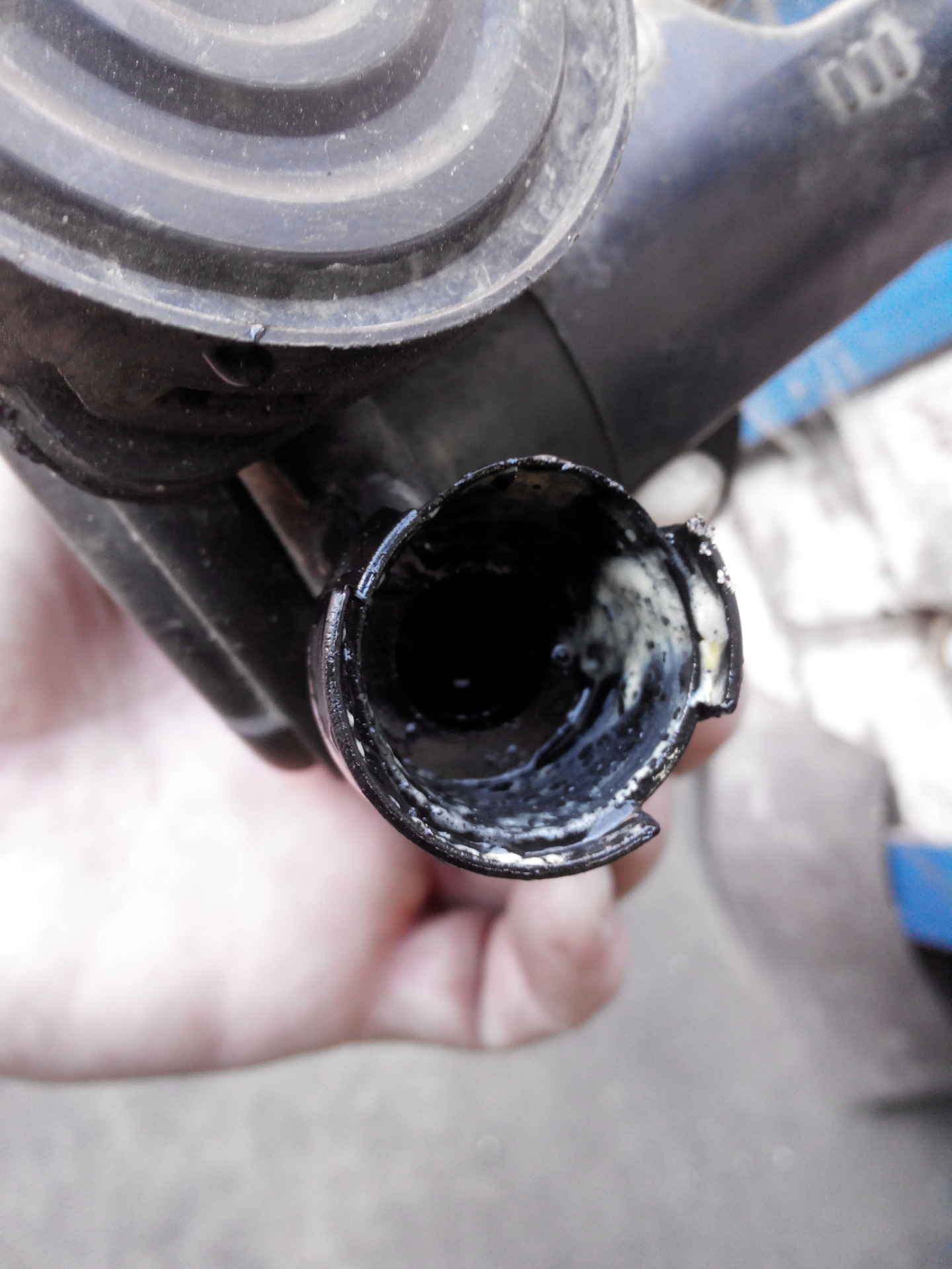

При замене масла, на маслозаливной крышке и трубке были выявлены интересные "выделения". Почитав немного "интернета" пришел к выводу что это обычное явление для этих моторов. Периодически нужно чистить
систему рециркуляции выхлопных газов. Зимой чача замерзает и может доставить большие неприятности

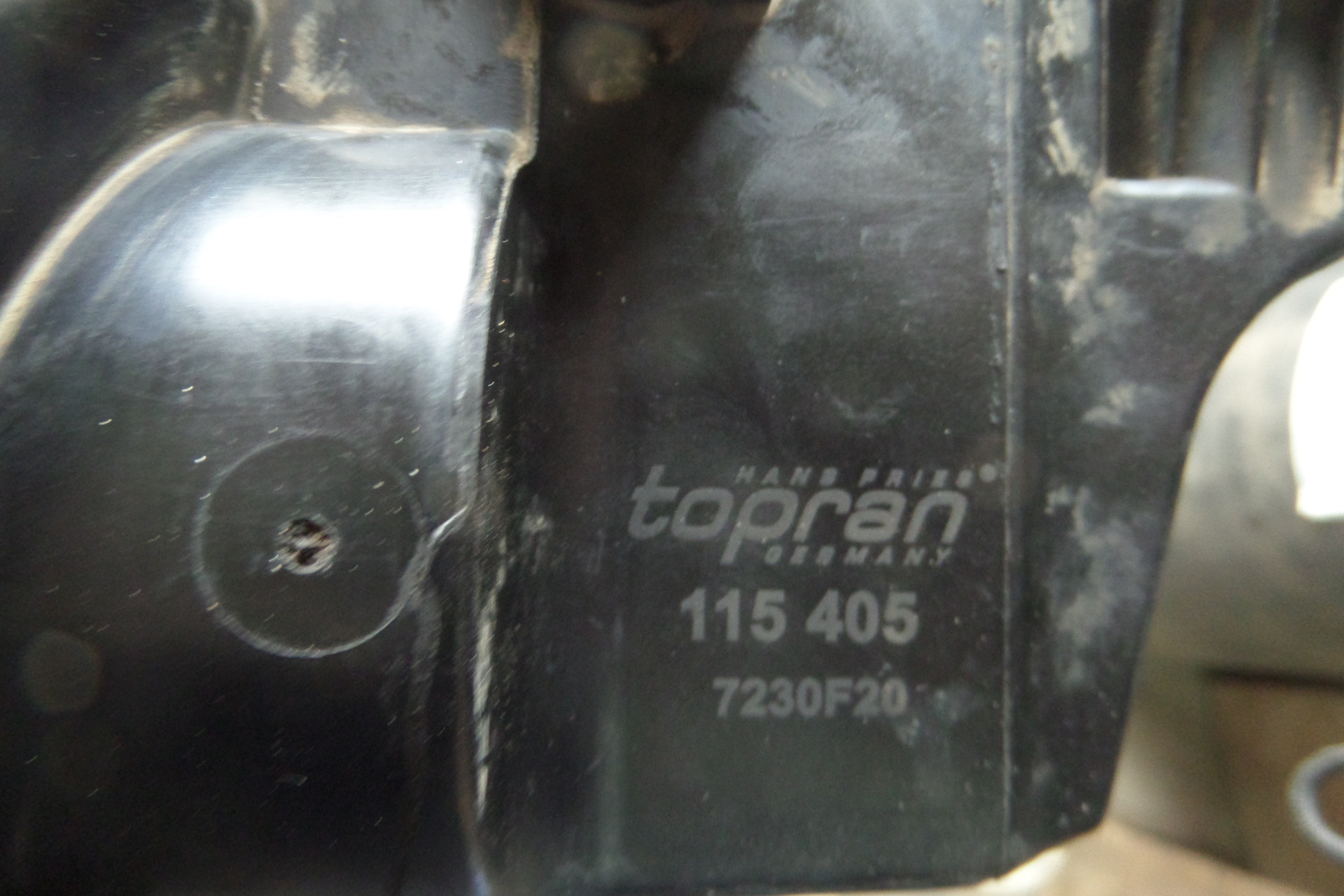

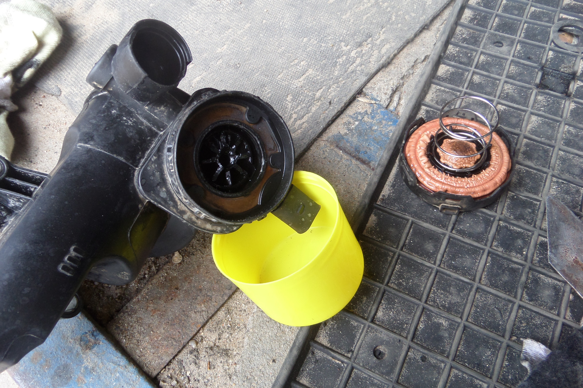

Маслоотделитель крепится на 3-х винтах ( VAG N 104 326 01 ) с внутренним шестигранников на 5.

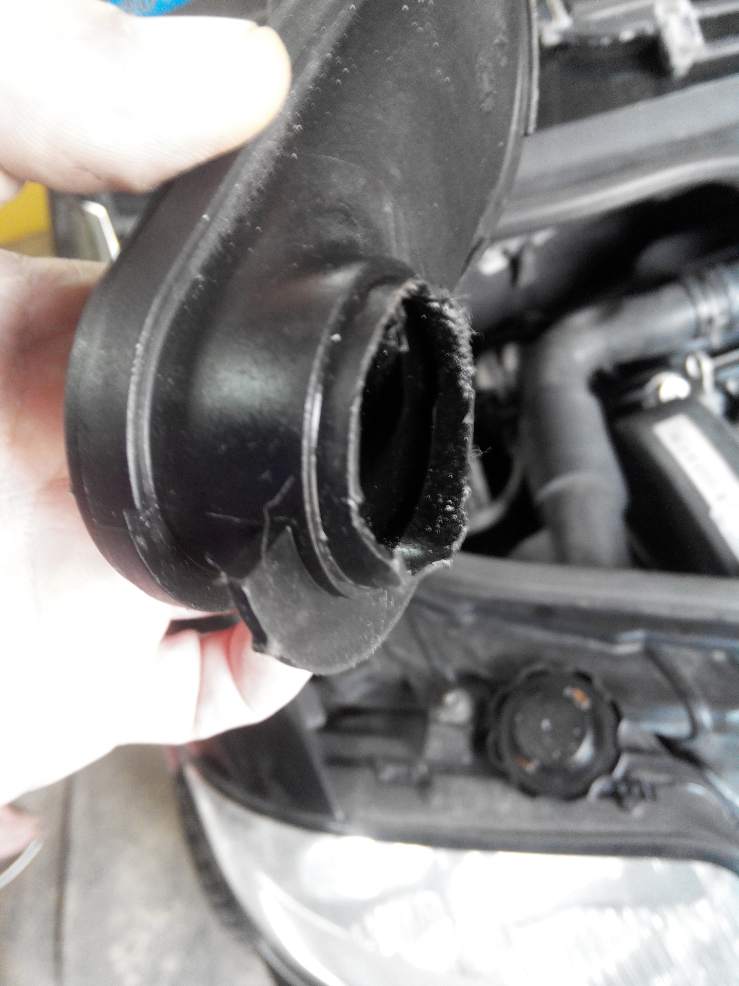

В моем случае маслоотделитель был не сильно забит, т.к. был уже заменен на Topran115405

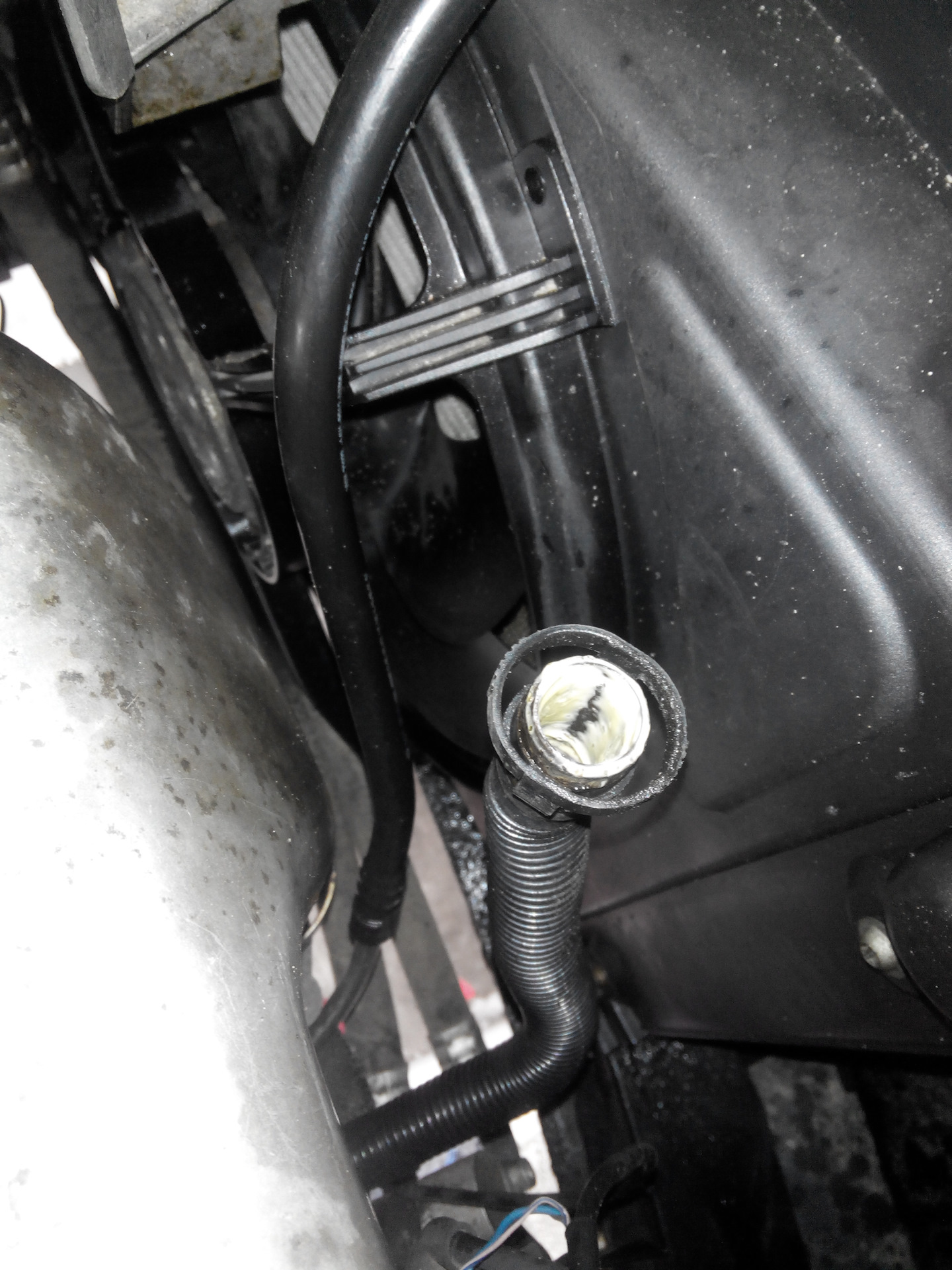

Но при снятии все же вытекло немного воды. Шланги были не очень забиты но заполнены резиновыми крошками. Все залил очистителем карбюратора и вымыл

Я сначала немного офигел, от такого количества "майонеза":) подумал пробита прокладка, антифриз загоняет.
