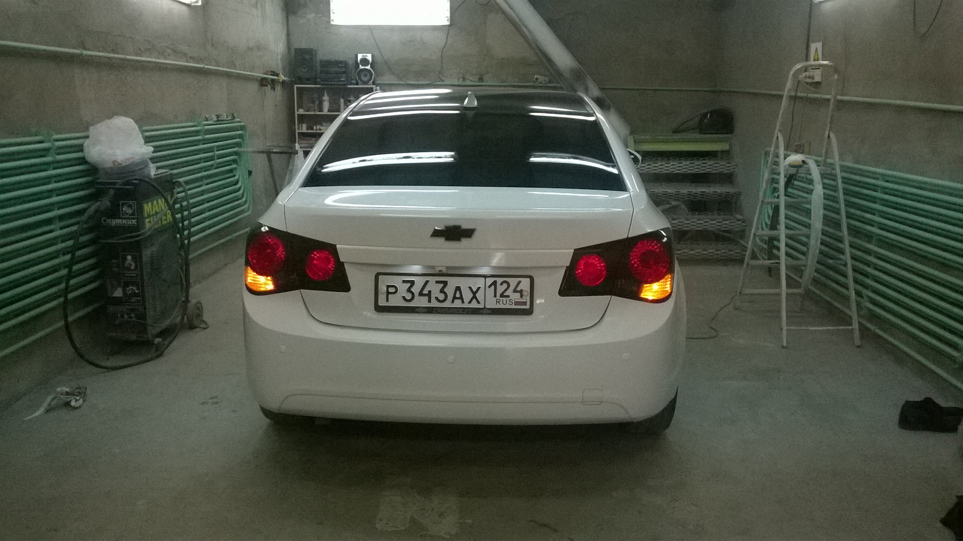

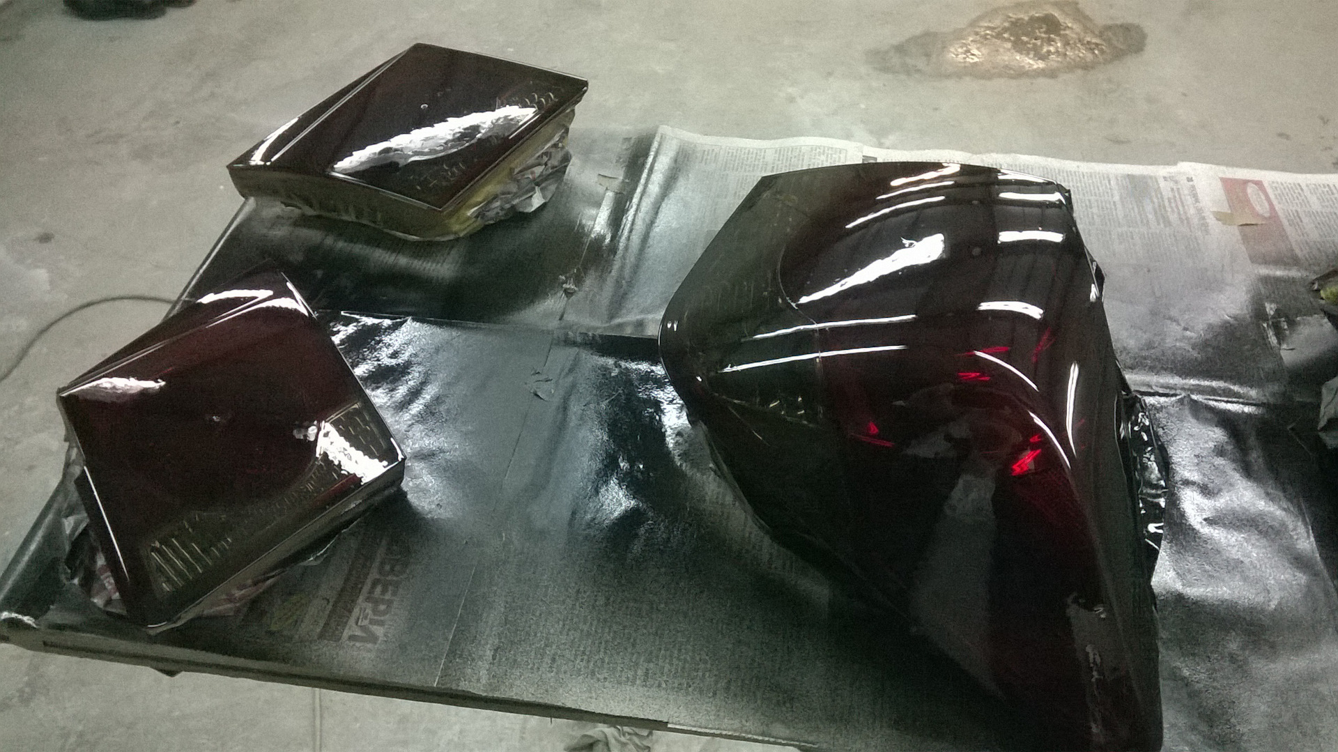

Добрый день товарищи крузоводы, вчера решил для себя затонировать фары, изначально мой выбор пал на пленку китайку самую 10%. Но после мучений наклеивания её, я не выдержал и принял решение снять фары и покрыть лаком с черной краской. Первым делом я их заматовал 800ой наждачкой и прошелся скотчбрайтом с хорошей затиркой рельефных мест. В покраске и консультациях мне помог мой хороший друг Костян, в первый раз краски добавили очень мало а во второй раз слишком много и получилось так, что даже свет не пропускает))) ну делов на 10 минут с растворителем и фары исходные матовые. Повторно покрасили с правильной пропорцией в два слоя и результатом доволен))) получилось то что хотел. Сегодня буду ставить и так же фотоотчет. Осталось полирнуть через пару дней когда лак полностью кристаллизуется.
