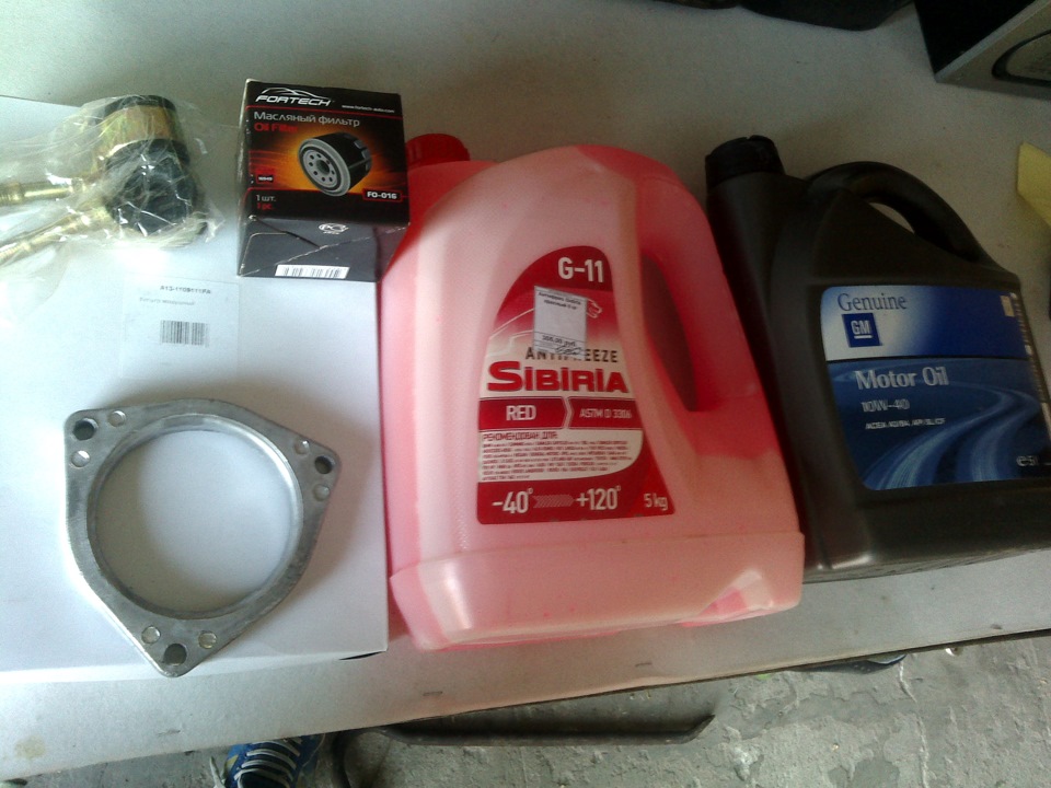

Запчасти на фото: FO016
1.замена тасола.
2.замена масла и масленного фильтра.
3.замена воздушного фильтра.
4.установка проставок с ваза с небольшими доработками болгаркой.( проставки две по 15 мм и того задрал на 30мм).
1.замена тасола.

Про проставки подробнее! Как доработал?А то перед сильно низки, тоже думаю поднимать, иначе жена бампер разколотит полюбому!
Разсверли большим диаметром 12мм.я ставил две по 15мм, больше нестоит ато на больших кочках граната может выскочить.
Проставки с десятки цена 150 рублей за пару.
Устойчивость немного теряется.но 120 по трассе держит нормально.
т.е. только отверстия надо доработать?по форме подходит?
Форма подходит.я отверстия нерассверливал а срезал половину уха болгаркой и все подошло.
Главное незабудь болты взять на десять удлиненные ато родные коротковаты будут.мне приваривали обычные так как шпильки ненашол.
ок.понял!
