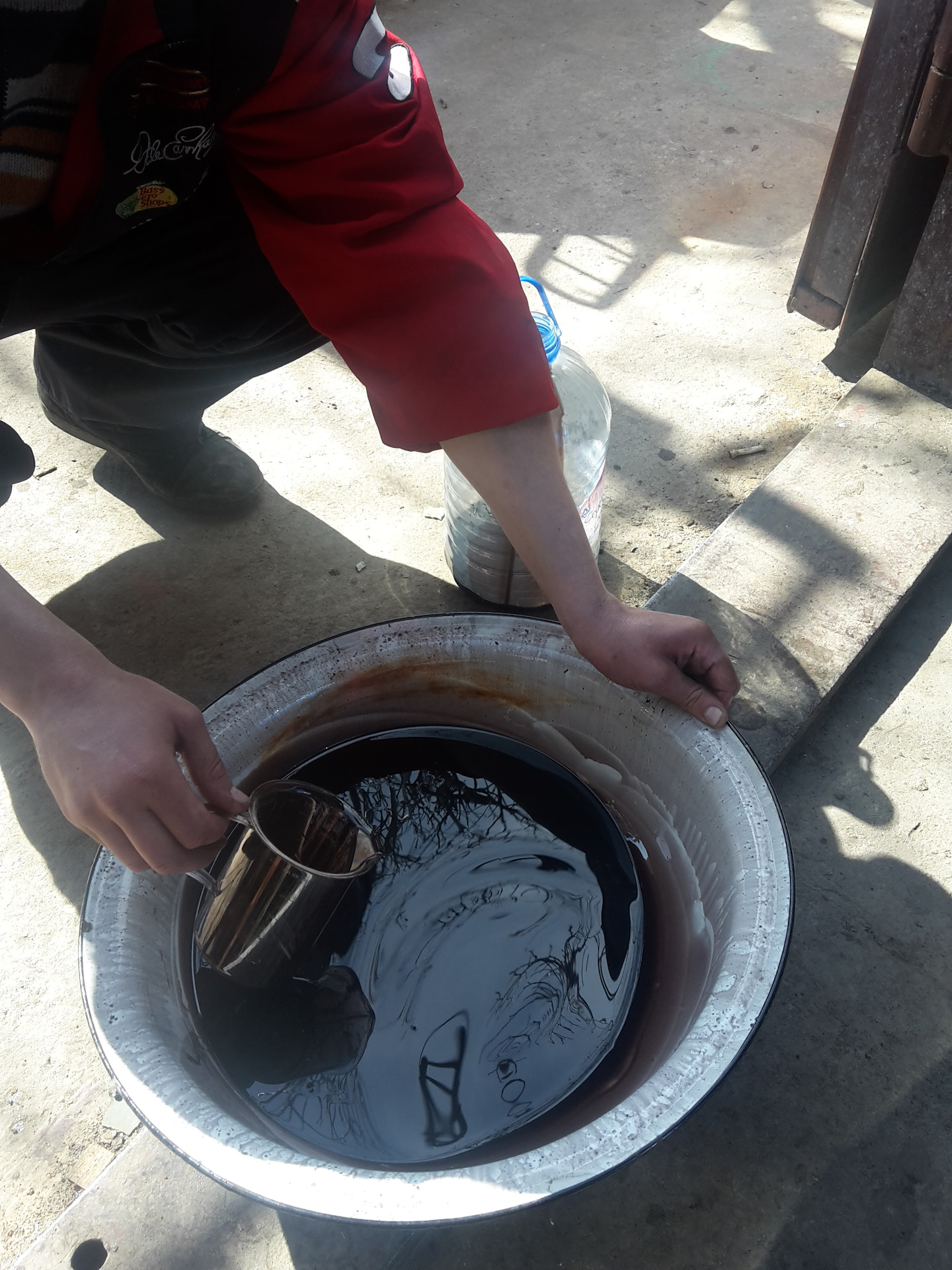

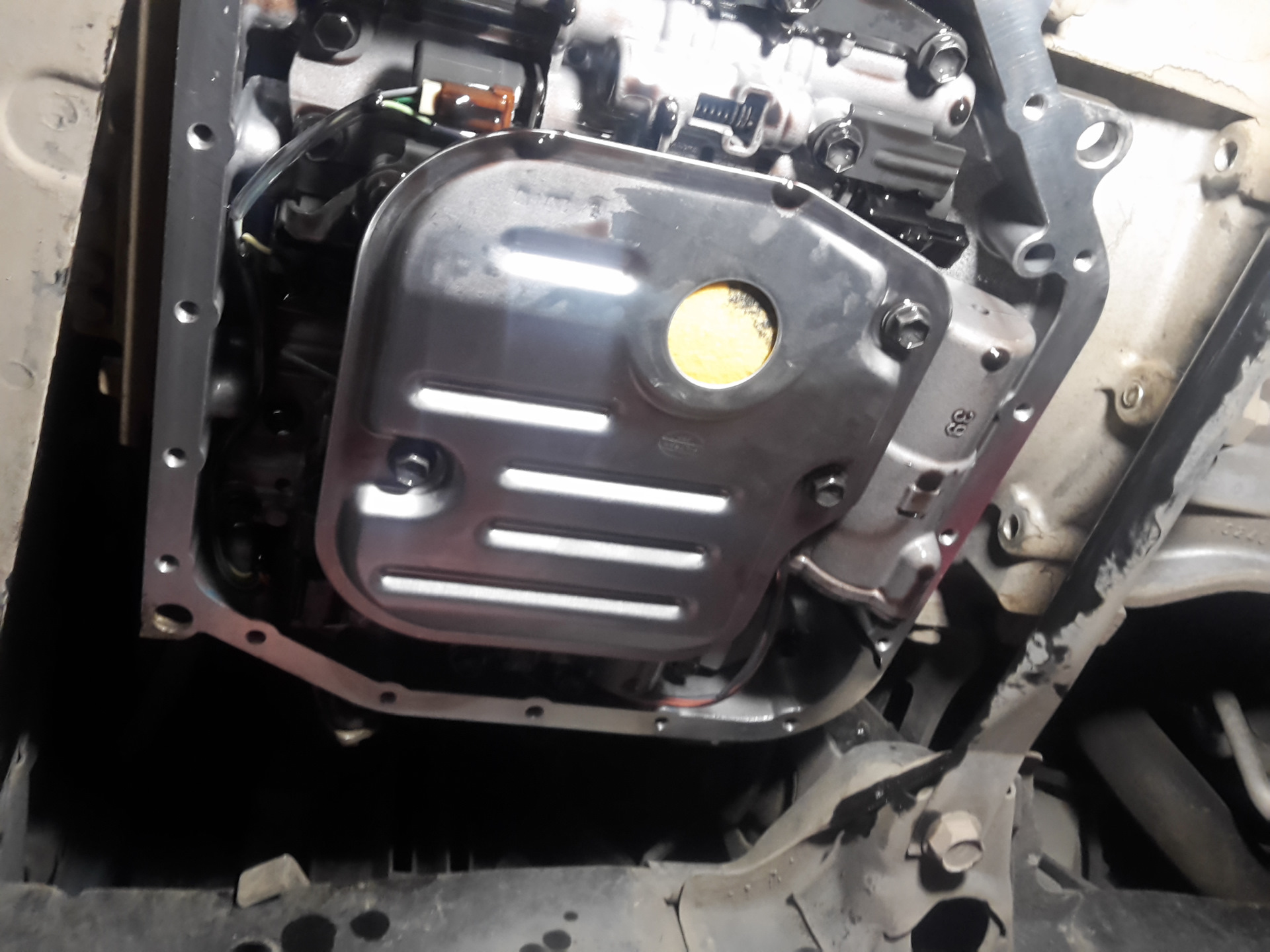

Делал всё как и все делают. Открутил пробку поддона стекло около 3-х литров жидкости, затем открутил поддон, заменил фильтр АКПП он крепится на трёх болтах. Далее я вымыл поддон и магниты АКПП, налёт был на них но не скажу что много. Масло кстати слилось тёмное и вонючее (как минимум скажу пахло не приятно, то я и думаю 97 тыс.км) На чистый обезжиренный поддон я установил новую прокладку, плоскость прилегания поддона АКПП так-же была очищена и обезжирена, затем был установлен и сам поддон АКПП. Фильтр АКПП затянул от руки без фанатизма, как и поддон. После сборки мерным стаканом я посчитал объём слитого масла, он составил 3,8 литра.

Да нормально все. Только менять масло почаще надо, подшипники, соленоиды и фрикционы дольше проживут. Поддон лучше протягивать динамоключем, чтоб не перетянуть и не повредить резьбу.
А какой момент затяжки фильтра АКПП и самого поддона? У меня есть динамометрический ключ King Roy, только он большой, я не помню какой там самый маленький момент!
В книге по ремонту все моменты затяжек есть, смотреть надо)
Спасибо!
Дома буду гляну в букварь)
Holandecc
Про фильтр чет не нашел. Но там реально отруки чуть и хорош.
Болт крепления поддона 8Нм.
