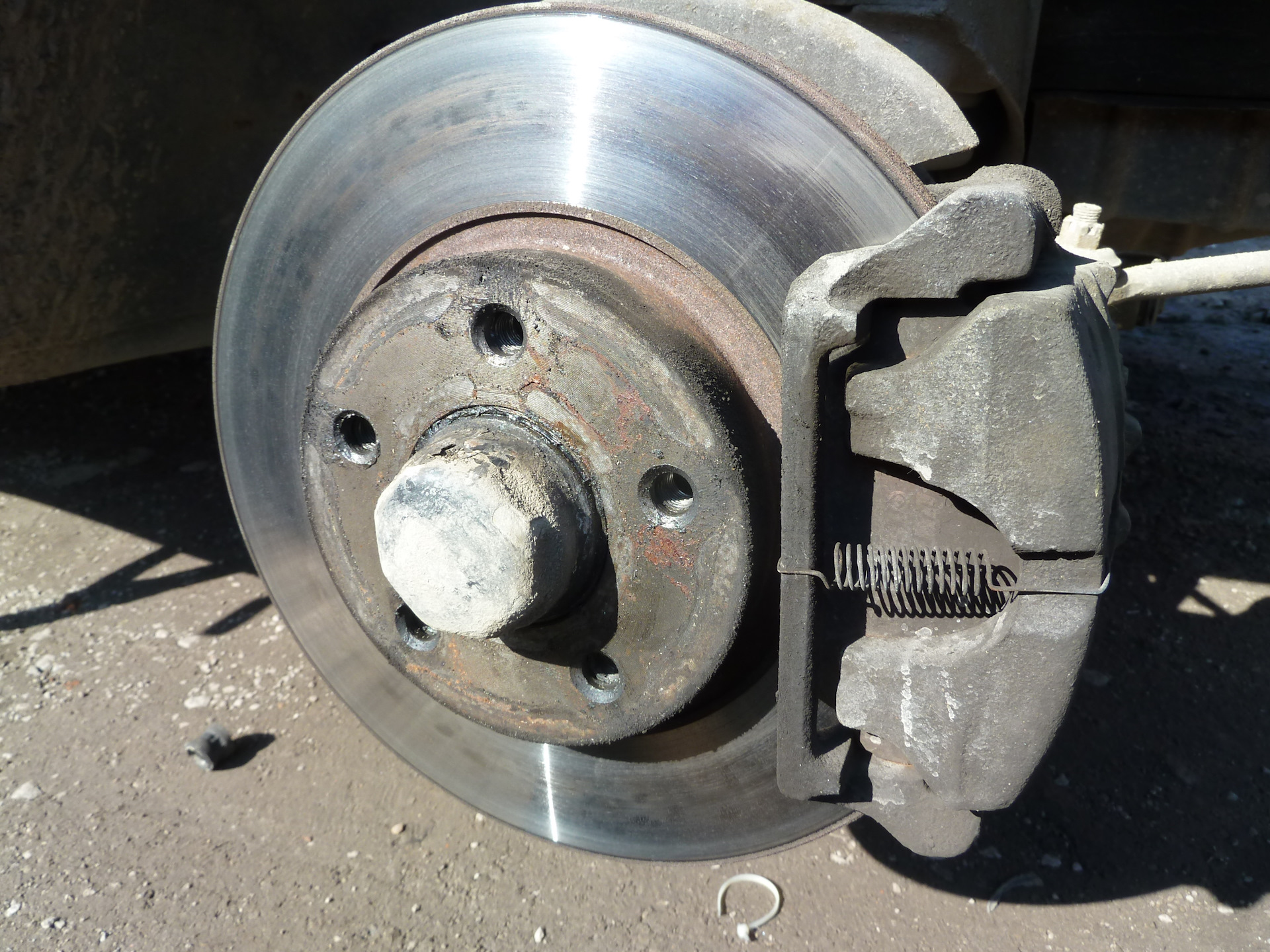

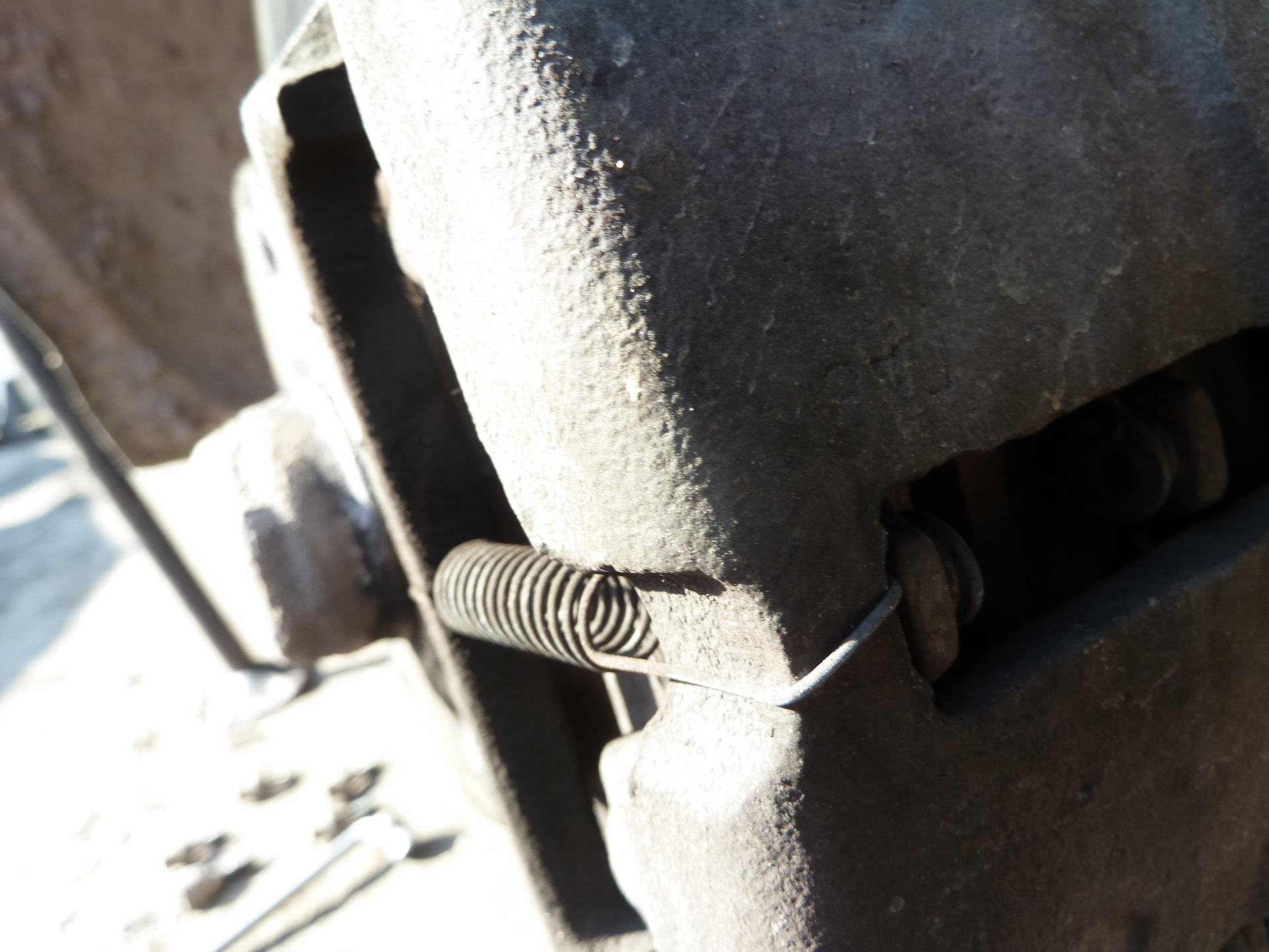

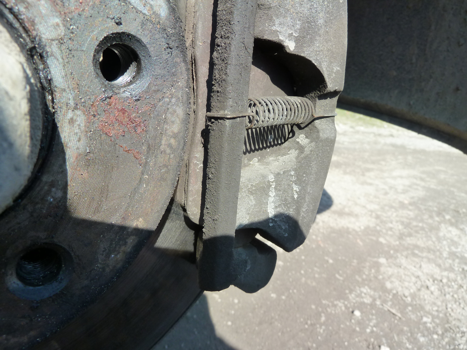

Проблема знакомая многим — если быстро ехать на мелких неровностях, происходит стук в передней подвеске. Вариантов в принципе много, но самым частым встречается, что гремят тормозные суппорта на передней оси. Замена направляющих, и обильная смазка литолом дает положительный кратковременный эффект. Чтобы надолго избавится от этого неприятного стука в передней подвеске, используем нанотехнологию — пружинку от карбюратора ВАЗ классики. Она сделана с ушками разной длинны, и как раз становится между скобой и суппортом. Чтобы она стала там идеально, и не слетала, берем плоскогубцы, маленьких молоток и из полу-круглого ушка делаем квадратное. Ставим так, чтобы пружинка была внатяг (а она и так будет в натяг), смотрим чтобы не слетала. И радуемся жизни:)
з.ы: себе поставил прошлым летом, стоит до сих пор, работает на ура! Цена вопроса 5 грн)

Пружинки на самих колодках надо поменять или розжать и греметь перестанет

Оригинально, но проблема не в направляющих суппорта(хотя их износ ни кто не отменял), а в во втулках направляющих запрессованых в скобах. И хоть об стену убейтесь меняя направляющие стук будет появлятся через какое то время, Ну вариант менять в сборе скобы с направляющими-не бюджетно.
