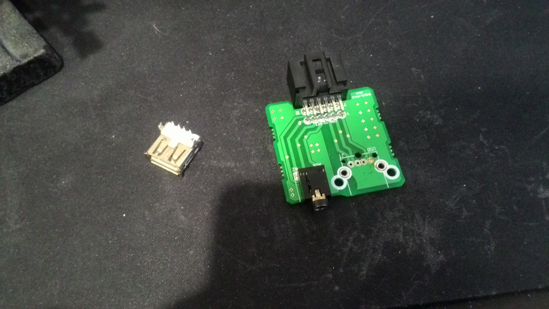

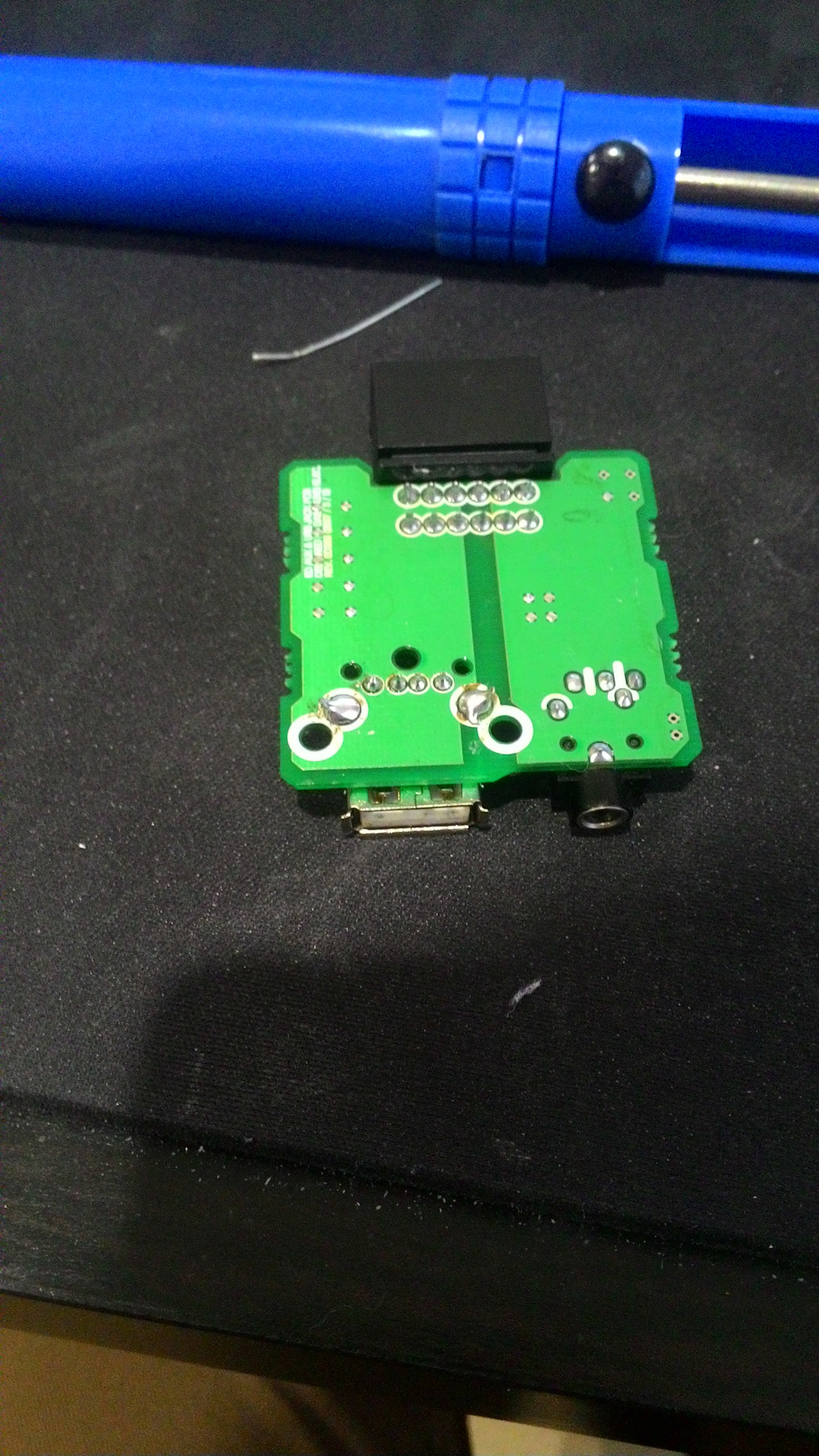

Проблема стандартная — сломался керамический изолятор. Т.к. Паять я умею и люблю решил поменять.

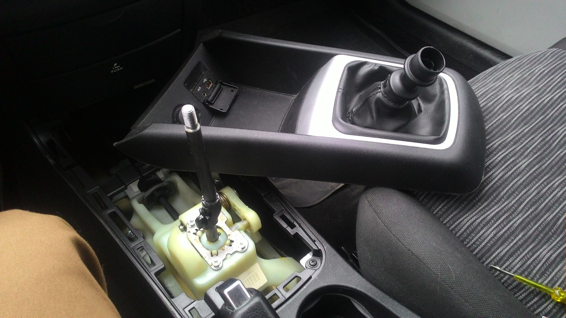

Открутил ручку кпп, потянкл всю конструкцию консоли на себя.

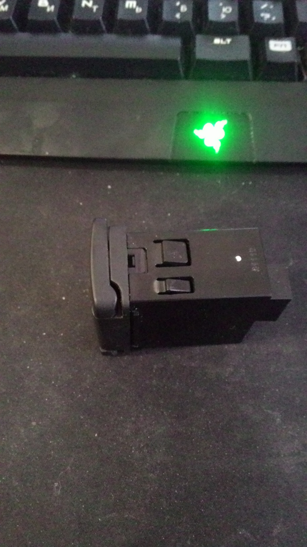

Она с одного угла отошла, дальше подцепил отвёрткой и смог вытащить наверх. Отцепил разъём с блока usb/aux. Помучался с отжиманием крепежа и утащил домой блочёк.

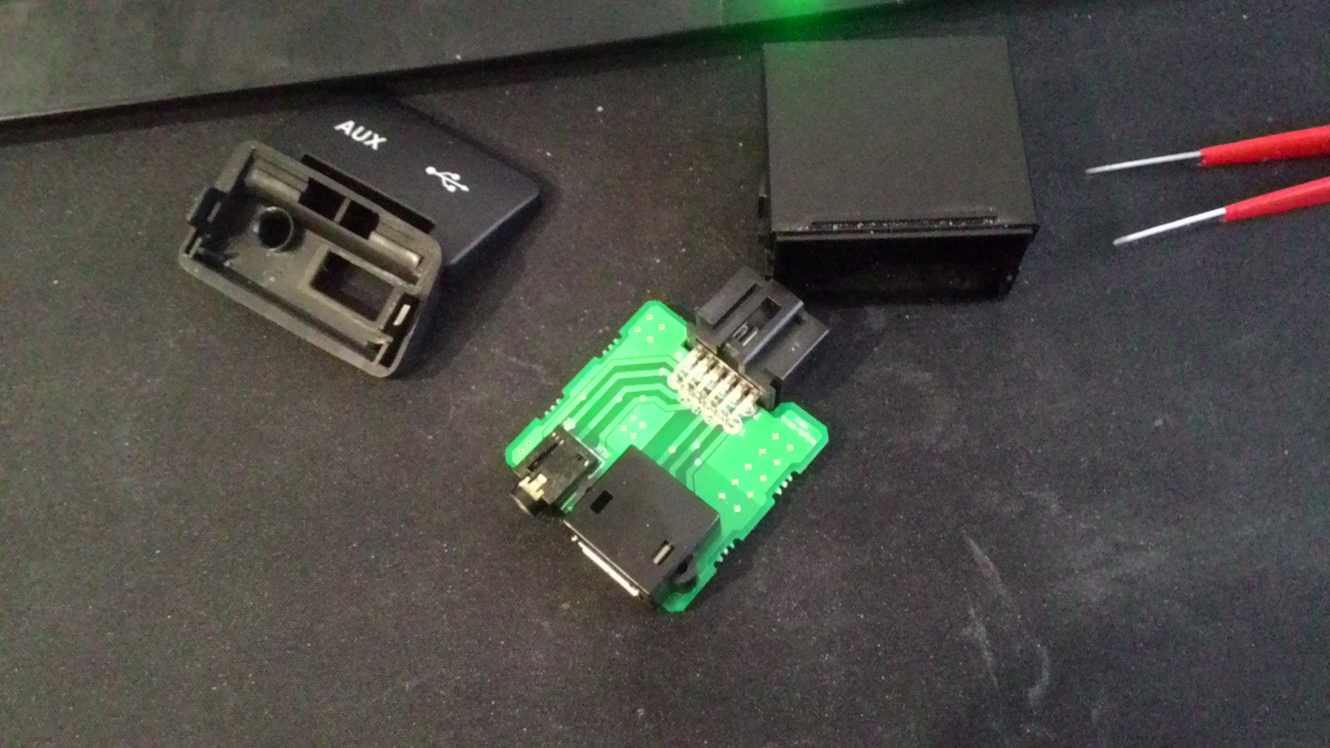

Отижмаем боковые защёлки и снимаем переднюю панель, вытаскиваем плату.
Откручиваем кожух разъемк и с помощью оловоотсоса выпаиваем.
Разъём я взял от какого-то другого девайса, запаял и собрал в обратном порядке, не забыв отмыть от флюса.
Проверяем и радуемся)

Странно ты как то накладку снял не проще было растягнуть заклепку на кожанном чехле и снять чем откручивать ручку)
Я к сожалению, только потом заметил кнопку(
У меня давно белая пипка отвалилась так и езжу все работает ))
А у меня загибался контакт постоянно. Делов на полчаса, вот и поменял.
