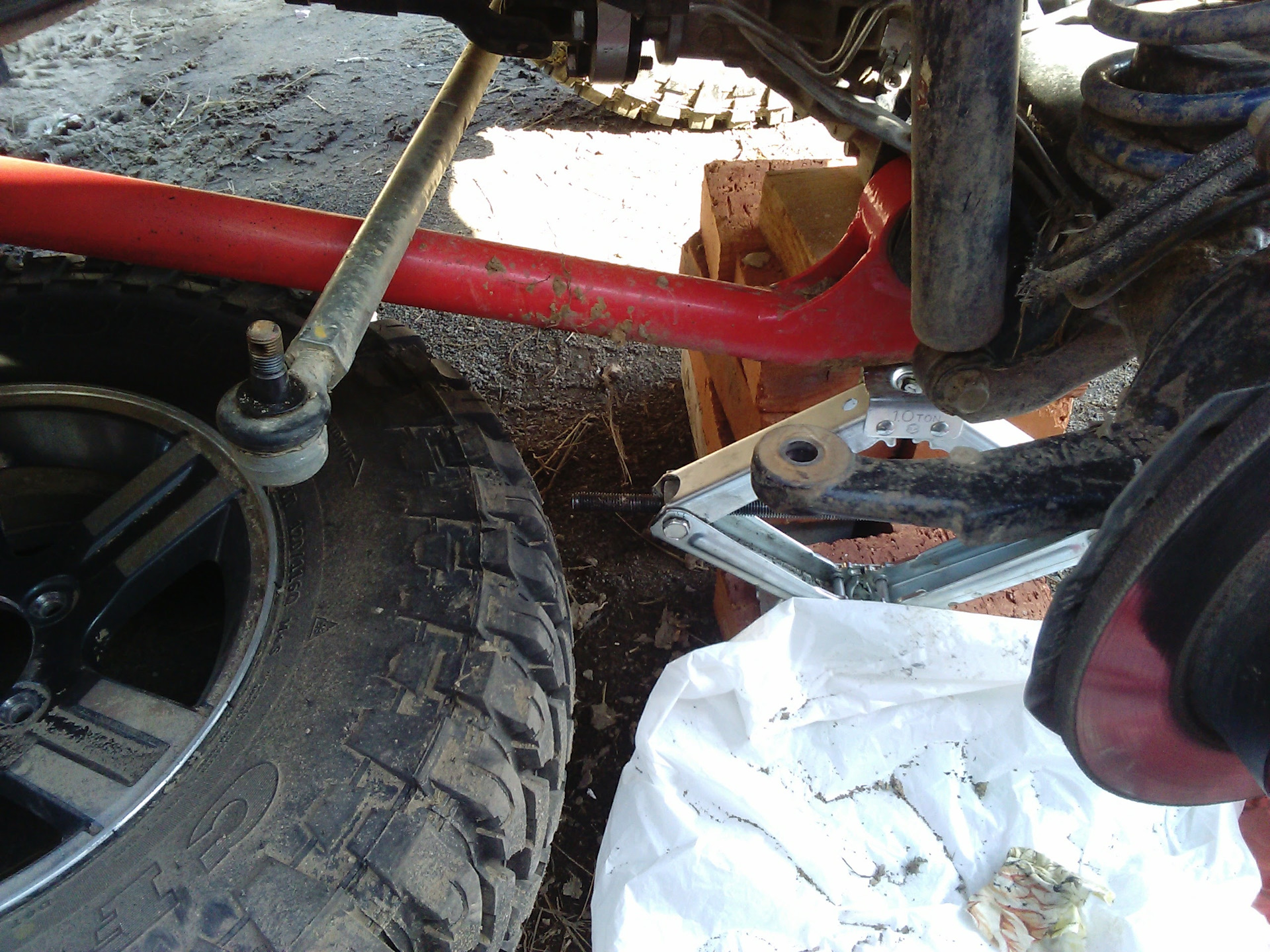

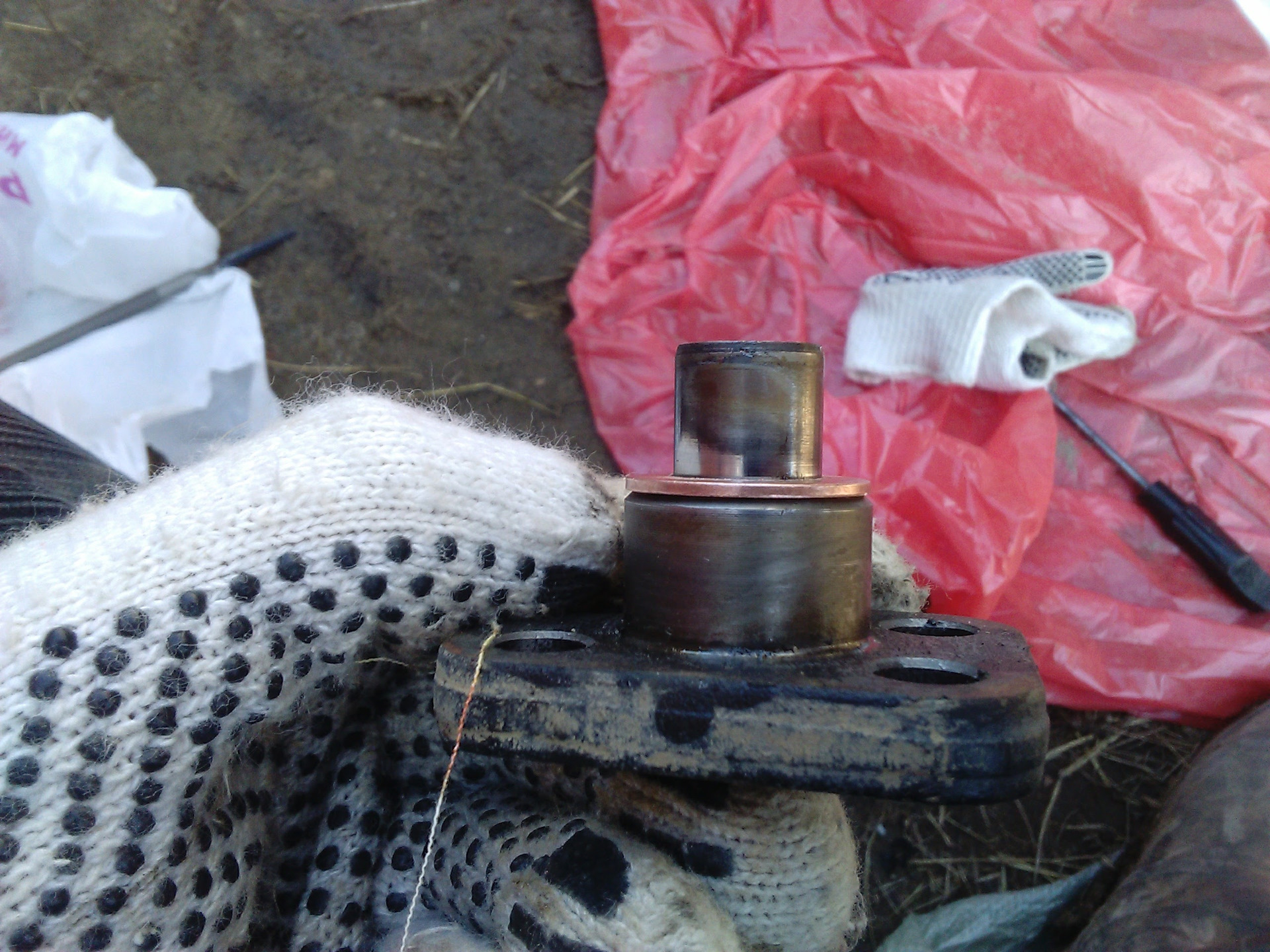

Итак. Приступаем к работе. Первым делом скидываем колесо и откручиваем головкой на 12 четыре болта от шкворня. Я решил подкладывать шайбу под нижний шкворень, так как люфтил именно нижний подшипник:

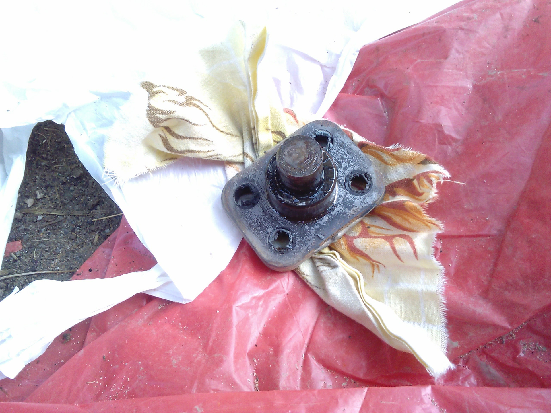

Открутив болты, обстучал шкворень немного молотком и, чутка шевеля кулаком, вытаскиваю его наружу:

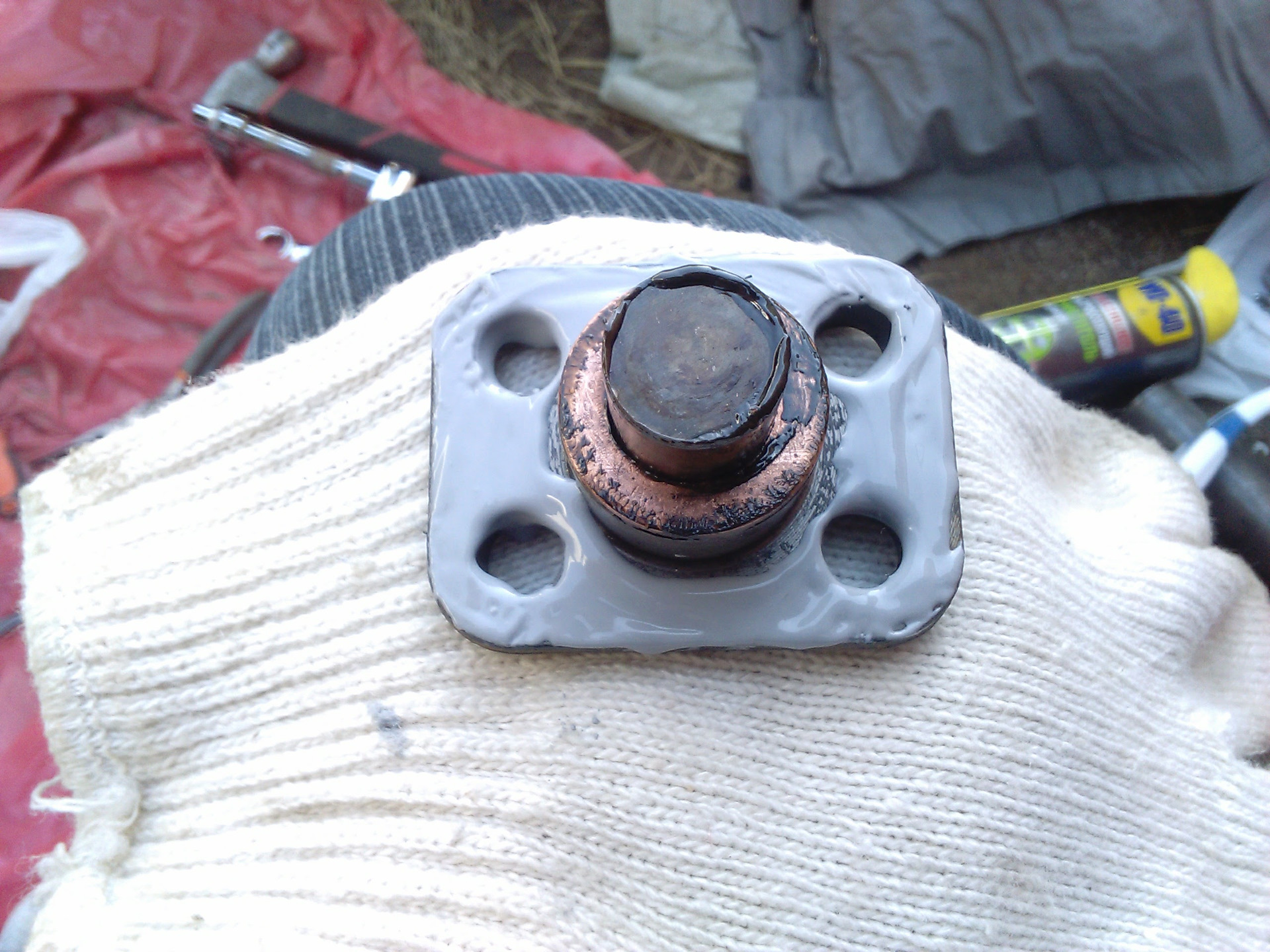

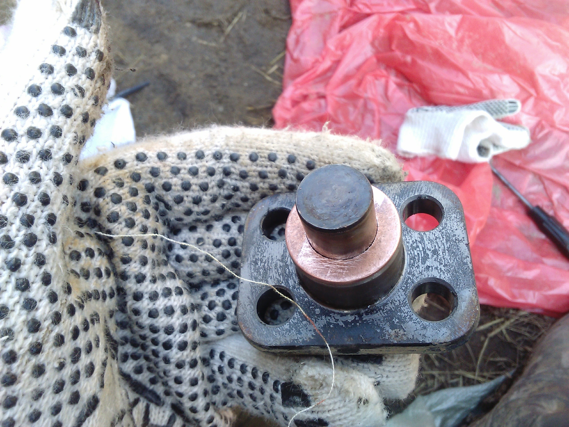

Почистив шкворень от смазки, надеваю на него медную кастомную шайбу 15х24х1.5:

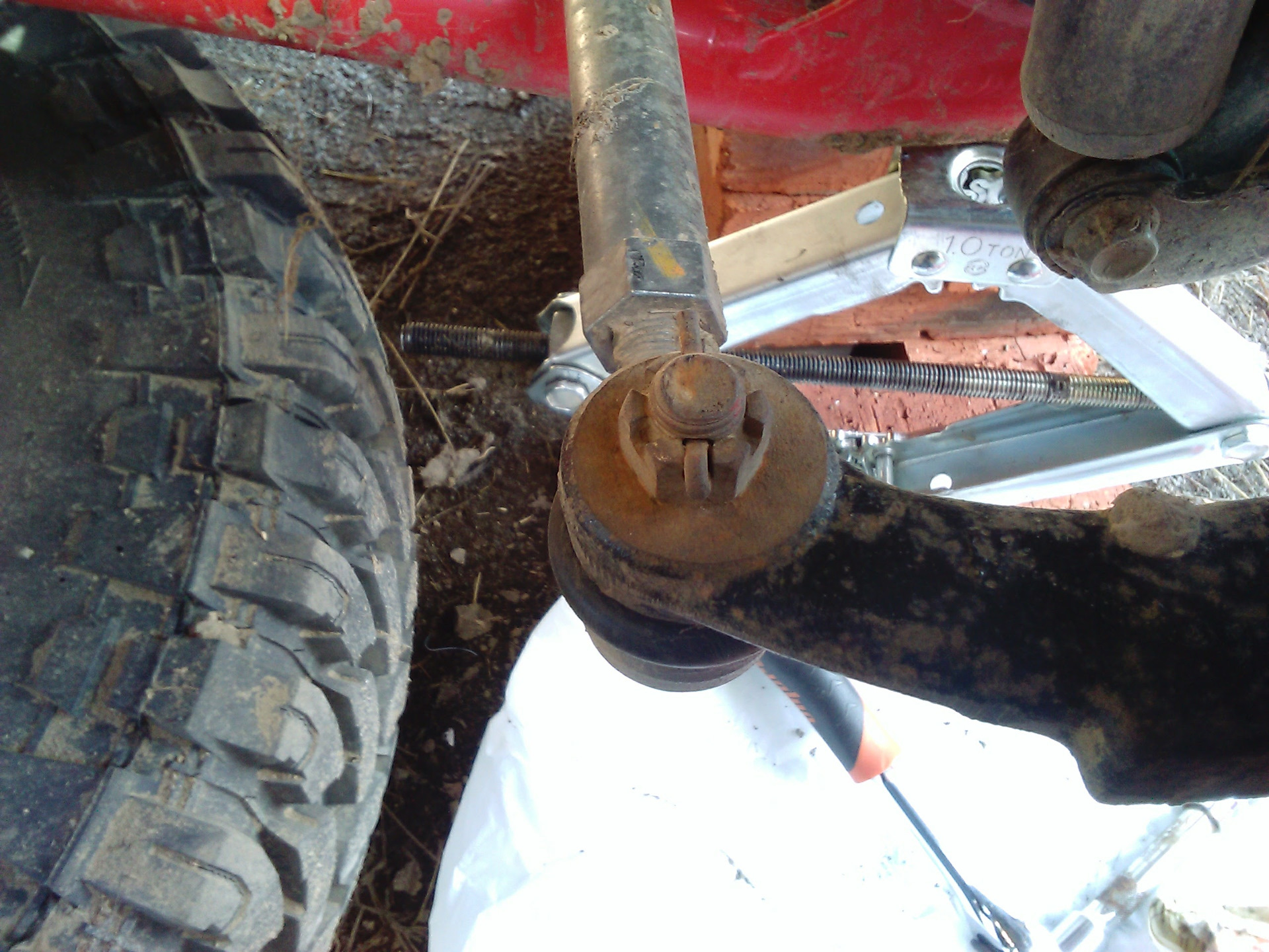

Далее логика такая. Чтобы установить нужный преднатяг, необходимо, чтобы поворотный кулак свободно ходил, поэтому отсоединяем от кулака все рулевые наконечники. Наконечники выбивал молотком. Вышли достаточно просто:

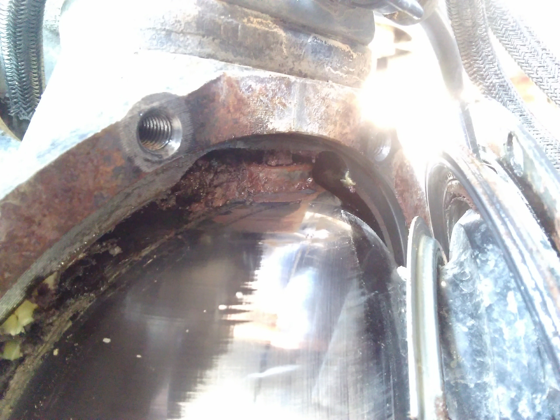

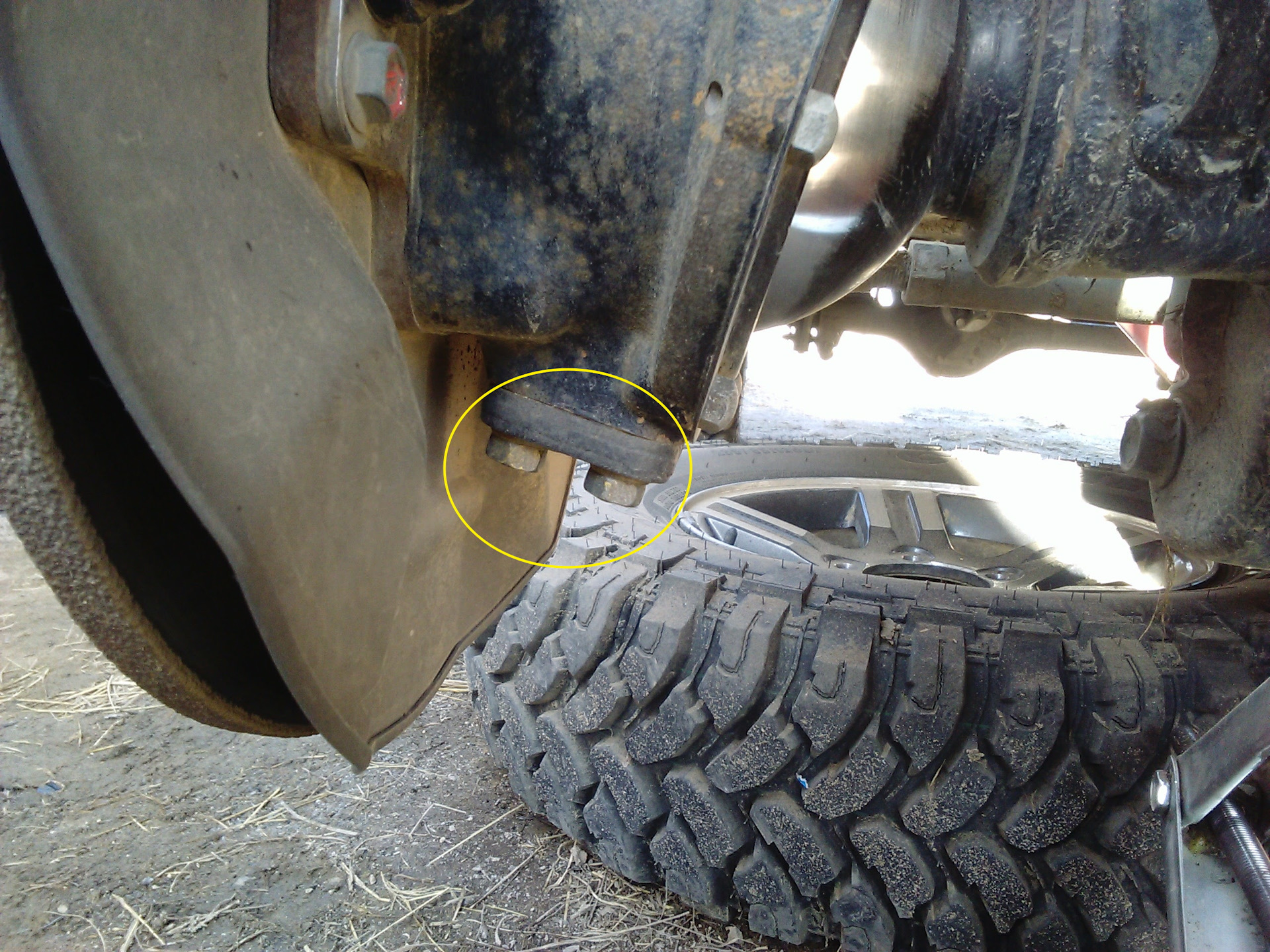

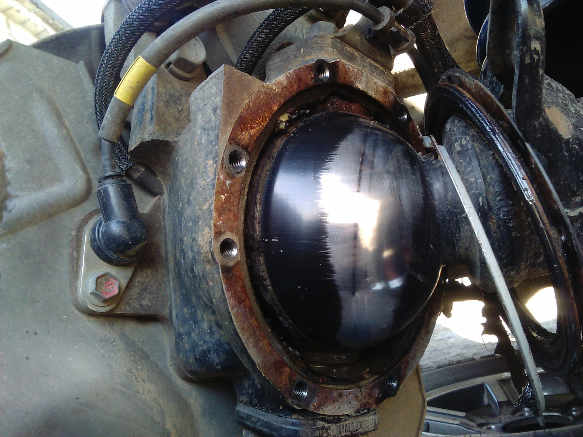

Далее необходимо открутить сальник поворотного кулака. Опять же это нужно для того, чтобы правильно отрегулировать преднатяг шкворневых подшипников, который регулируется дополнительной шайбой на шкворне:
Внутри картина, как мне кажется, не особо радужная, но для полного обслуживания кулака у меня пока нет всех запчастей, поэтому пока смотрим внутрь и успокаиваем себя словами: ну как-то же ездило:
Теперь все готово для того, чтобы начать процесс по избавлению от люфта и установке правильного преднатяга. Что я делаю. Одев полуторную шайбу на шкворень, устанавливаю его обратно в поворотный кулак и закручиваю все 4-е болта с хорошим усилием, но без фанатизма. Могу ошибаться, но по-моему эти болты нужно зятягивать с усилием 2.5 кг.

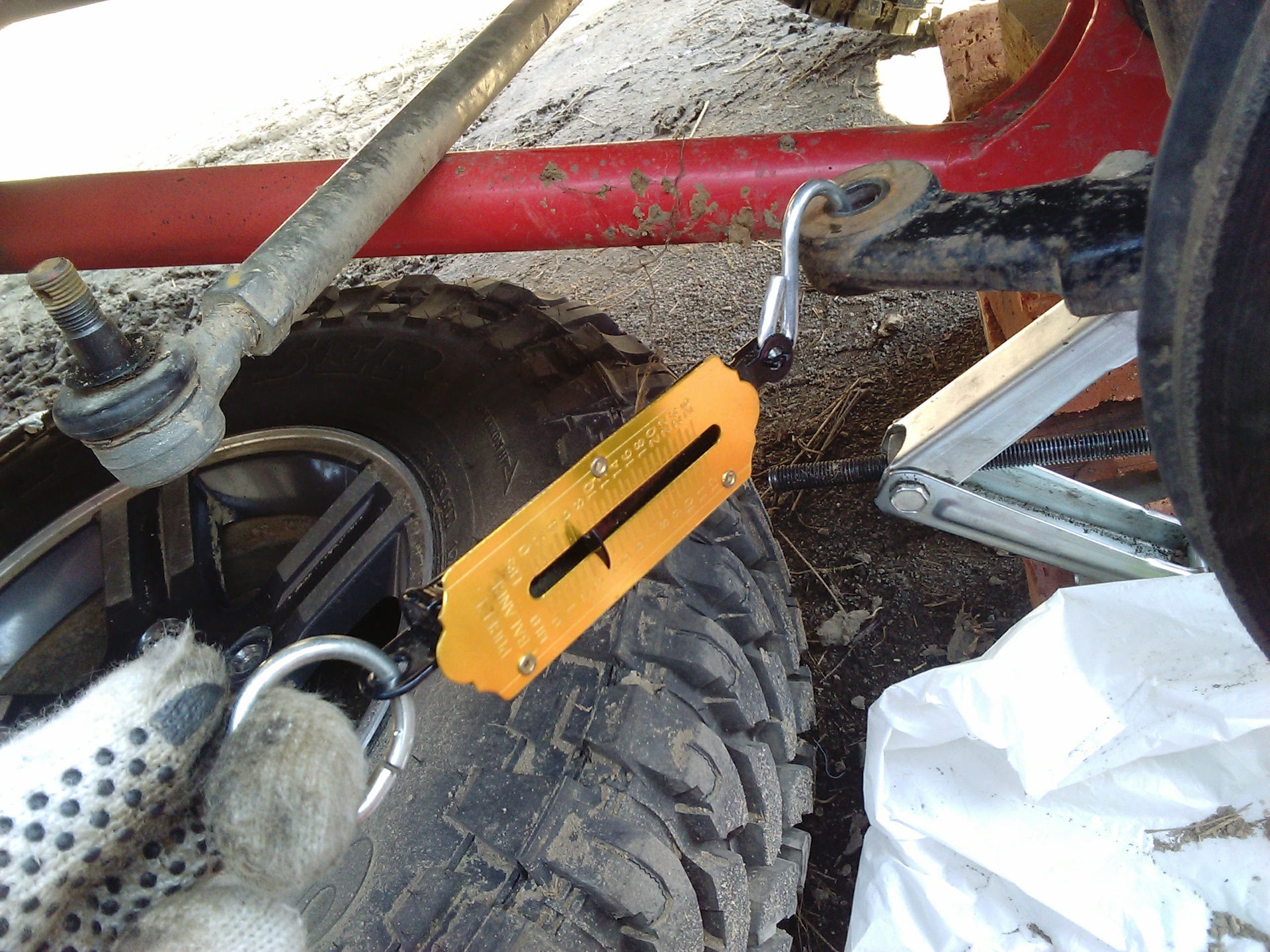

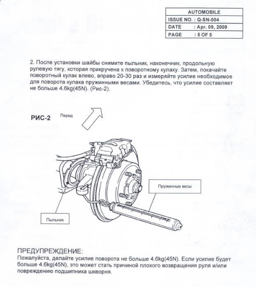

После того, как шковрень с дополнительной шайбой установлен и притянут, я с помощью безмена измеряю усилие, которое нужно приложить к сошке поворотного кулака, чтобы повернуть его. По мануалу должно быть не больше 4.6 кг.
У меня получилось на правом кулаке ~ 3 кг, а на левом ~2.5 кг:
Если для поворота кулака необходимо приложить усилия больше чем 4.6 кг, то необходимо уменьшить толщину дополнительной шайбы на шкворне. У меня получилось, что на правый кулак подошла шайба толщиной 1.5 мм, а вот на левый кулак шайбу пришлось стачивать до размеров ~0.8 мм.

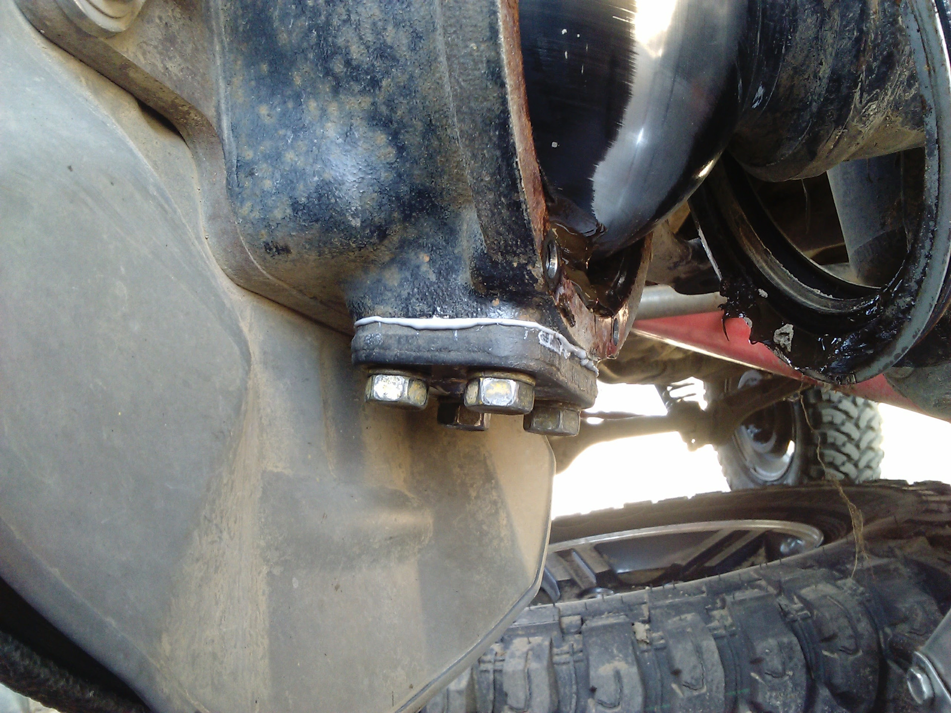

После того, как преднатяг отрегулирован, я достаю шкворень, обрабатываю его герметиком и, уже окончательно, устанавливаю его в поворотный кулак:

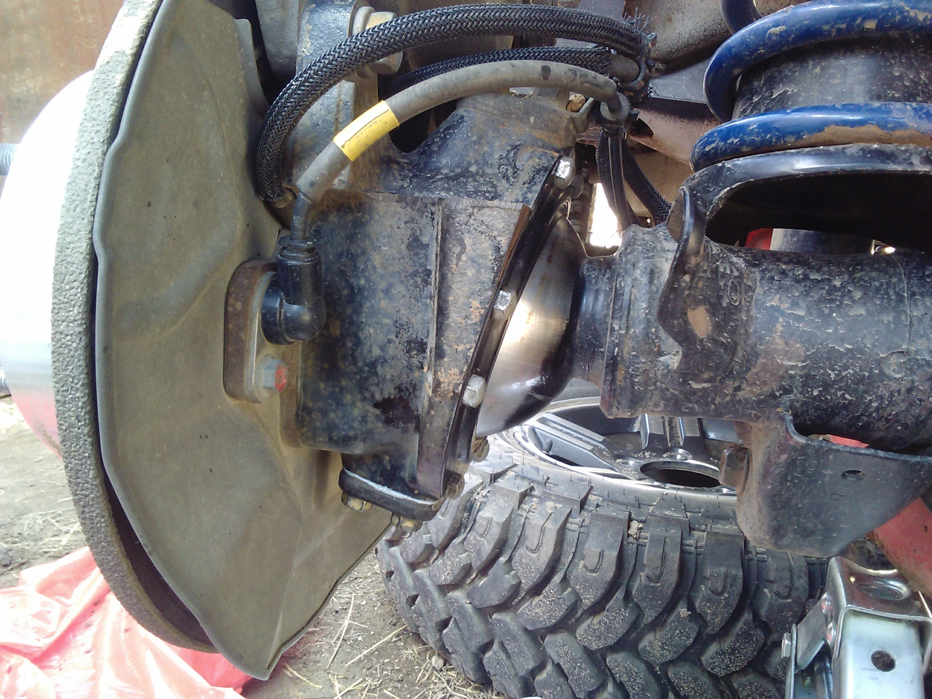

Затем возвращаю на место сальник поворотного кулака:
Вот, в принципе и все. Затратив, грубо говоря, 50 рублей, я пока что устранил люфт в подшипниках. На сколько хватит медных шайб — время покажет.
В процессе выполнения работ у меня потек сальник передней полуоси. Причем потек только с правой стороны. Как так произошло, понять не могу. Повредить я его никак не мог. Видимо, он там совсем на ладан дышал. На данный момент снял сальник кулака. Запихал туда побольше литола-24 и пока оставил так. Понемногу капает. На днях куплю сальник полуоси и поменяю его.

Сальник потек вероятнее всего, что полуось сместилась относительно сальника на 1,5 мм вверх. Поэтому правильным, я считаю, ставить шайбы одинаковой толщины сверху и снизу

я б не смог с таким болотом в кулаках ездить — совесть не позволила б! от того и сальник полуоси помирает, что там грязища! Снял бы кулак, да перемыл всё там… может и шрус без смазки, а он подороже сальниов и подшипников стоит… Так с джимом не хорошо!))

Раз в год хорошо бы эти фетры откручивать и заглядывать… Если реже то сразу и менять. У меня за два года нижний шкворневый превратился в кусочек глины… А верхний норм! Не самый герметичный узел в джиме((

Подшипники шкворневые менять пора, а не шайбы подкладывать. Там в шарах уже и смазки наерно не осталось, Литол весь сухой, а на обоймах подшипников ржа шубой.
