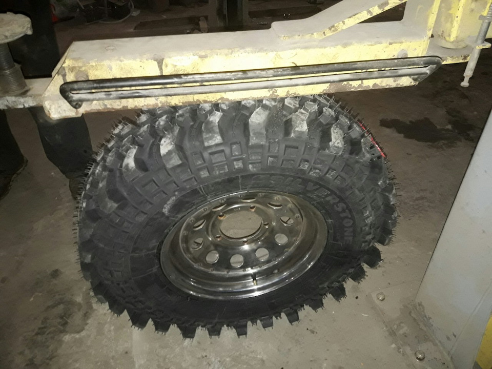

В продолжении строительства нивы в этом сезоне решил покатать на Silverstone MT-117 Xtreme 33x9.5x16.
Я как бы изначально знал, что они меньше в размерах чем заявлено но не знал что настолько.
Надел шину на родной диск и запихал под лапу подъемника. Давление в шине по РАФ 1,5

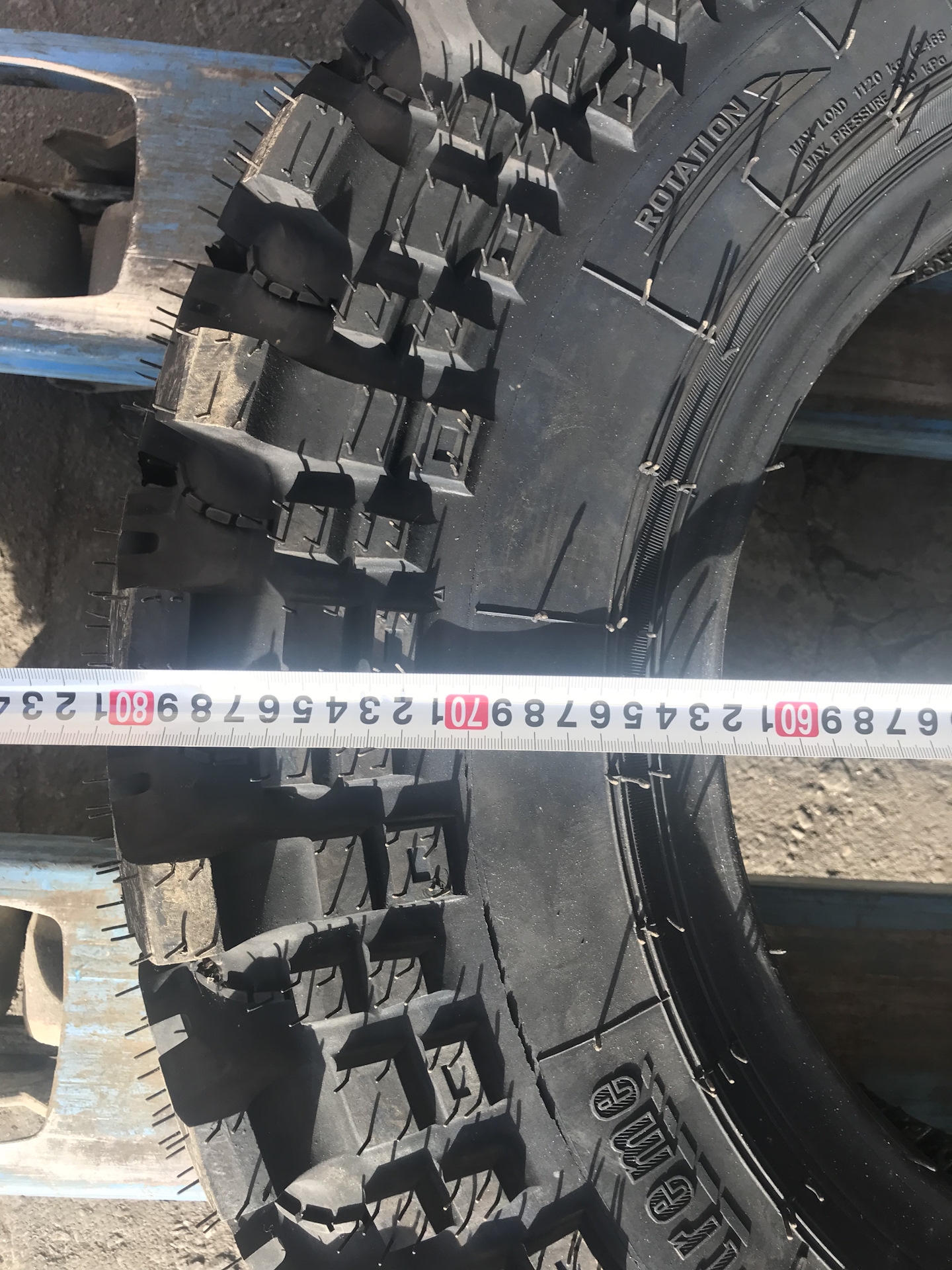

И тут наш одноклубник покупает резину Silverstone MT-117 Xtreme 31x10,5x15 и приезжает к нам на сервис обуть ее на диск. Такой шанс упускать нельзя. Естественно измеряем.
В итоге имеем
Реальный размер в миллиметрах 805 X 215 на диске R16/5J в дюймах 31.7 X 8,5
Реальный размер в миллиметрах 780 X 237 на диске R15/6J в дюймах 30.7 X 9.3
В общем 33 размер сильно занижен относительно 31. имея эти данные я бы взял 33X10.5. Опять же при условии что ширина у них меньше заявленной.
