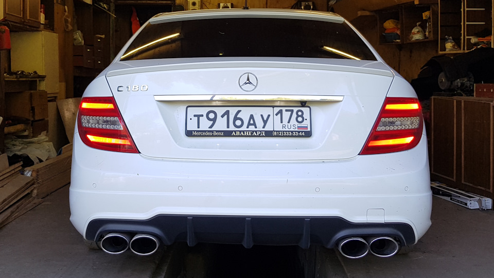

Как это часто бывает, в виду плотного графика, сапожник остается без сапог)
В очередной раз, залив обновления в одноклубный 204 и прокатившись на нем же, было принято решение все-таки найти время и на свою С-шку.
1.Прошивка педали газа на отклик.
2. Снятие ограничение момента
В пике машина выдает 276 Н/m вместо стоковых 250 H/m
Замер делал с подключенной старухой во время движения, результат на лицо!
3. Изменили настройки Boost.
4. Настроена память системы старт — стоп
Теперь мне не нужно каждый раз после включения зажигания выключать её, мотор не душится системой.
5. Закодировали изюминку к выхлопу
Изменился звук выхлопа при полном газу
Машина поехала значительно бодрее, доволен как слон!

А что такое прошивка педали газа на отклик, что дает?
Электронная система быстрее реагирует на изменение положения педали.
У меня 5 ступка, меня крайне бесит тупняк, например стоишь за кем-то и хочешь перестроится в другой ряд (с места), нажимаю газ и тут пауза, ничего не происходит секунды полторы две, потом только едет. Вот и думаю это коробка уже к концу приходит или она так и должна работать (она же типа адаптивная) )
Обычная работа автомата…могу посоветовать педаль на отклик прошить.
