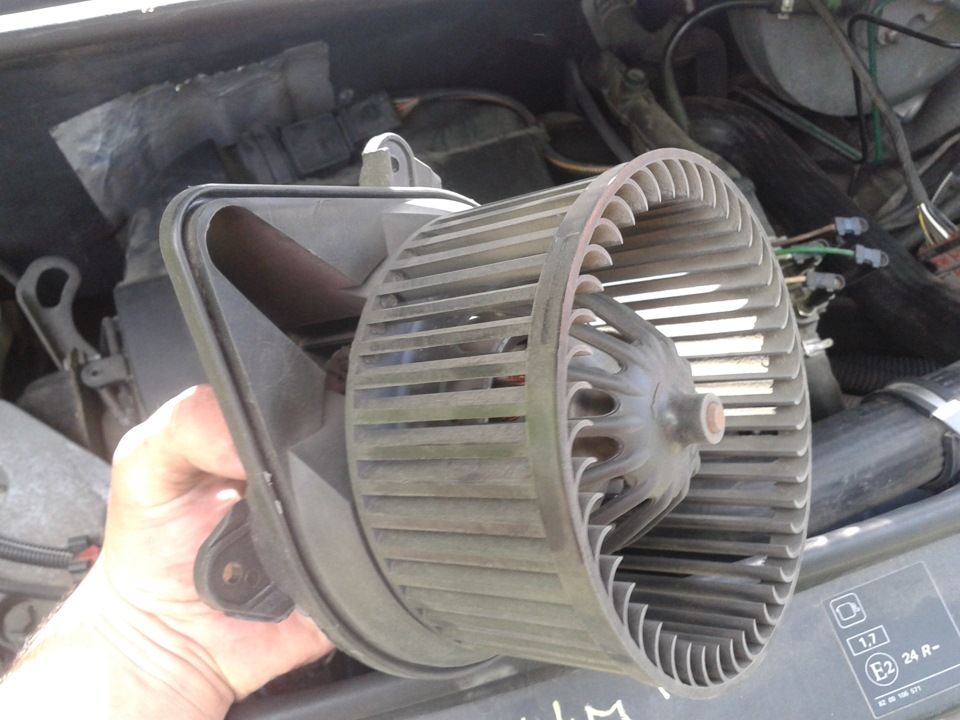

Задавався я собі питанням ще минулої зими, якого біса дує холодне повітря під чяс увімкненої пічьки на максимум, а відповідь була банальна- не працювала в мене заслонка.

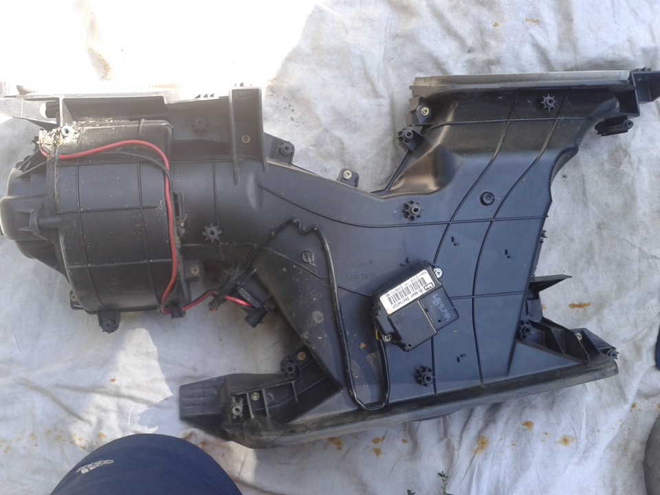

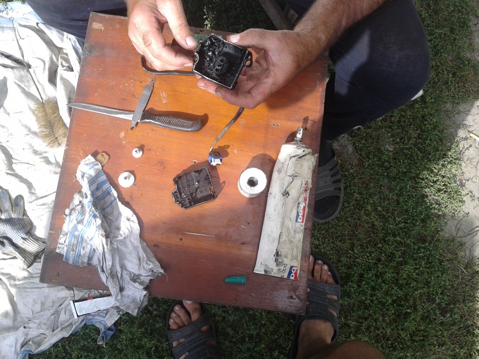

От перед цією зимою я вирішив її полагодити і СЛАВА БОГУ в моєму випадку все було не наскільки плачевно як я бачив в інших. В мене всього навсього моторчик поверх покрився корозією і трохи іржі попало всередину яка його заклинила. Розібрав, почистив, момазав і він запрацював, складного нічього не має в розбиранні якщо трохи з того місця ростуть руки та не спішити. Ось власне і весь ремонт та трішки фото в ході роботи, тільки заключьної фото немає…

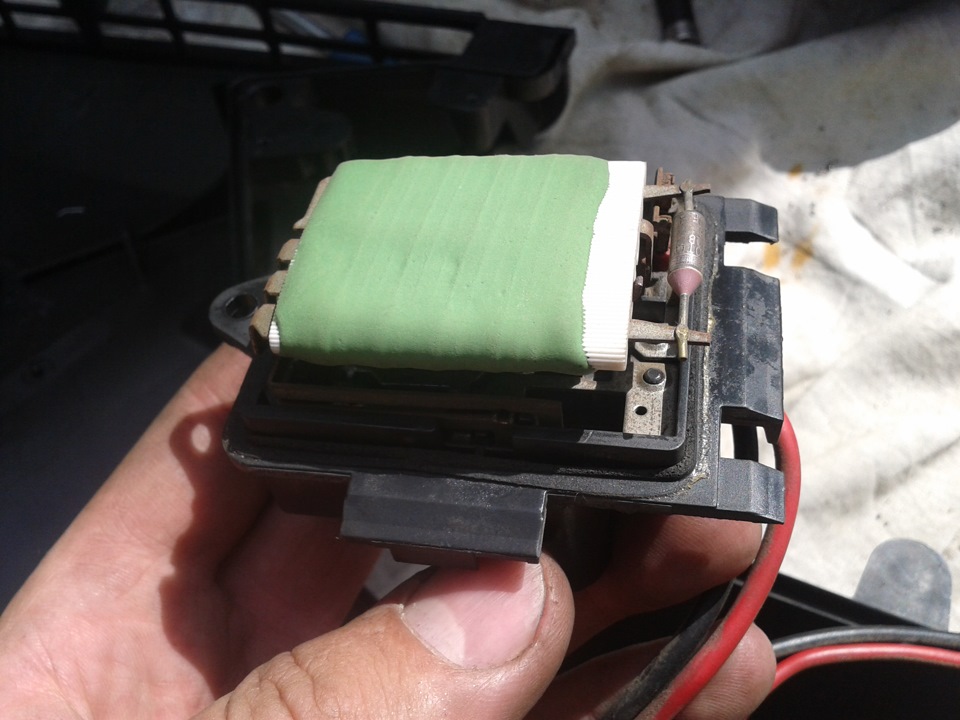

Хто знає підскажіть будь ласка що за х… зеленого кольору на останньому фото ?!

А зачем всю печку снял я перыый.можно же было просто моторчик снять и всё.
Просто хотів подивитись що там і як зроблено )
Реостат печки, как уже сказано nftraficом
Дякую )
Это реостат печки. Благодаря ему у вентилятора есть 4 скорости.
Дякую )
