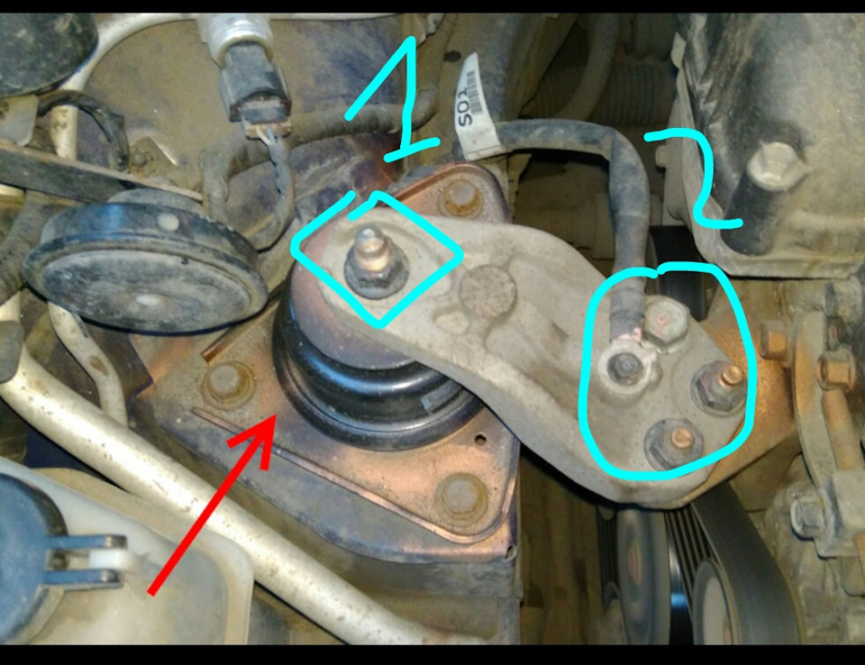

Посмотрев на расположения креплений и размеры опор можно сделать вывод, что наиболее нагруженные у нас это правая и левая опоры. Они же крепятся напрямую к остову кузова и если они не гасят вибрацию, то она идёт по всей машине. Из них наиболее подвержена износу именно правая, ввиду того, что она гидравлическая.
Её принцип работы основан на том, что при изменении нагрузки на опору изменяется характеристика внутренних полостей в которых перетекает жидкость, чем и регулируется жёсткость опоры при различных нагрузках на неё. Если подушка просела, то характеристика полостей изначально иная и на холостых оборотах подушка остаётся слишком жёсткой и не обеспечивает должного поглощения вибраций. Из-за неё вибрации кузова появлялись на довольно свежих автомобилях. В некоторой степени, на АКПП отвечает за мягкость переключения передач (особенно при понижении) и мягкость переключения режимов коробки. Сейчас у всех усугубляется это задубевшей со временем резиной и, возможно, устареванием жидкости опоры.

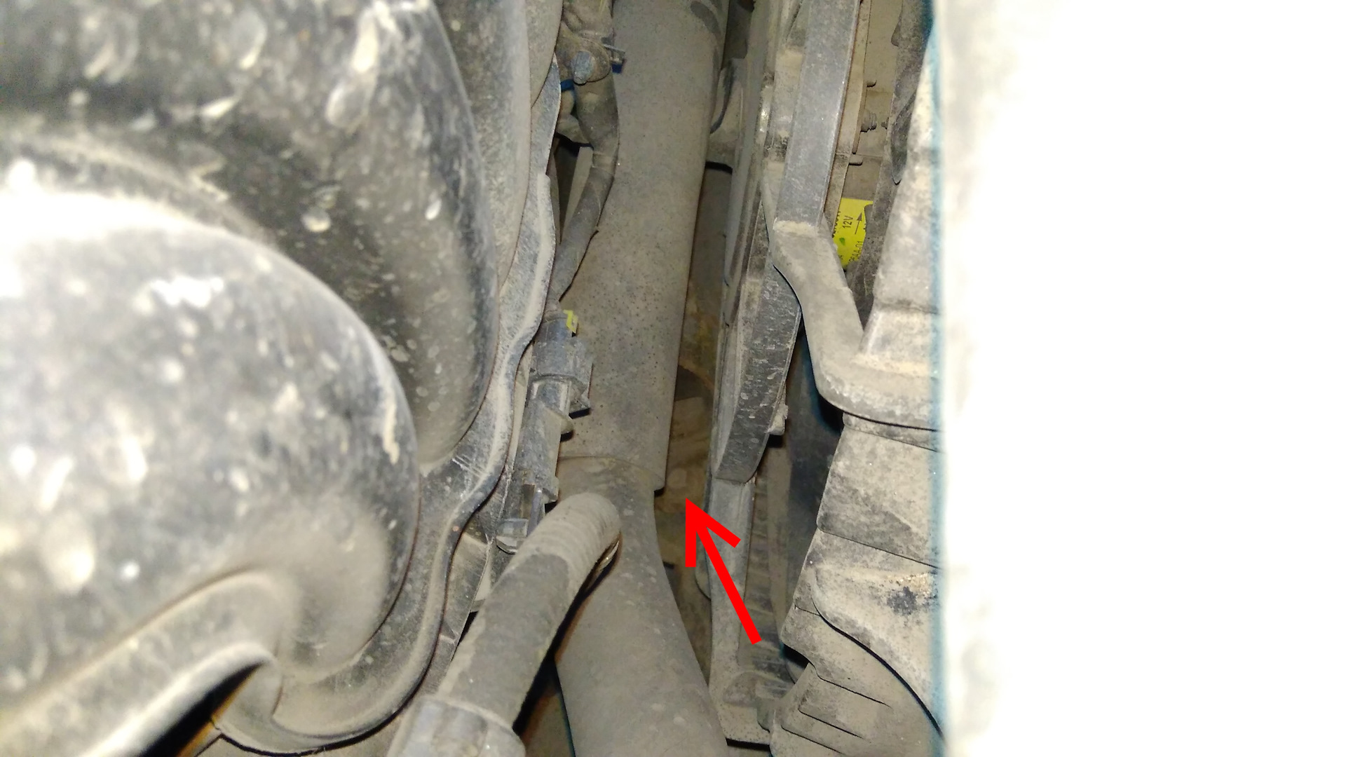

К задней можно подлезть использовав длинный металлический пруток. Также с помощью него можно подлезть к передней и сравнить вибрации.
Важно, чтобы этот пруток ничего не касался, кроме основания опоры. Проверку проводить надо предельно осторожно, чтобы не зацепить движующиеся навесные агреты ДВС и нигде не обжечься!

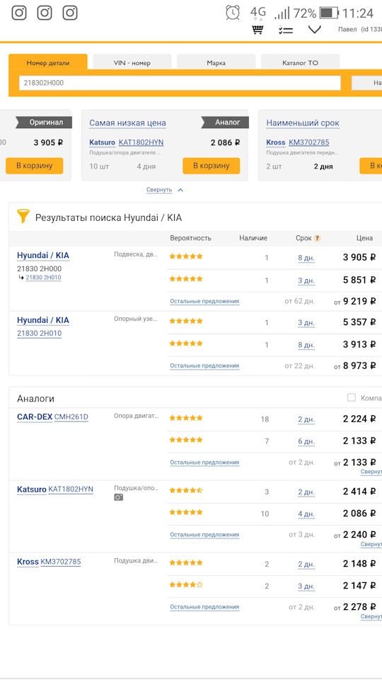

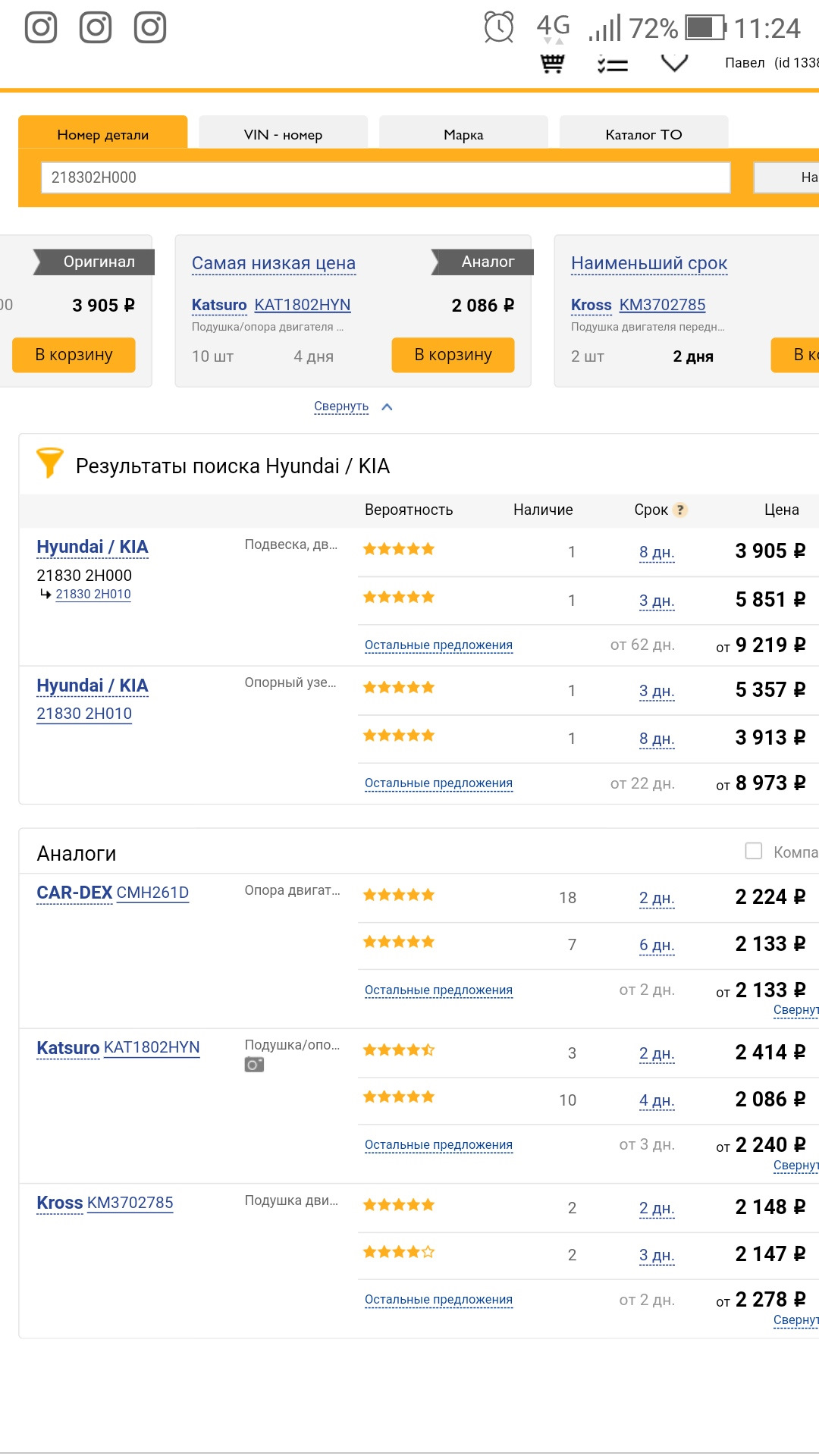

Заменил переднюю опору. Выбирал я её примерно также, как и левую. По каталогу на Cee'd ED (2006-2009) 1.6 AT бьётся код 219102H050, причём замен нет даже в официальном онлайн каталоге KIA. Данная подушка идёт на Cee'd ED и i30. У Elantra также есть свой номерок 219102H250, видимых отличий в опоре нет.
По примерным ценам следующее:
— 219102H050 ~2800 ₽
— 219102H250 ~3300 ₽
Чтобы не наколоться с кросс-заменимостью по разным моделям, целесообразнее было бы взять 219102H050, но в корейском каталоге есть замечательная замена этого номера на 219102H150 с ценой ~1900 ₽!
Артикул детали подбирал на KIA Cee'd 1.6 AT марта 2009 года! На конкретно ваш автомобиль рекомендую проверять по VIN-коду.
В итоге, удалось её заказать по цене аж 720 ₽, правда пришлось отдать 300 ₽ за доставку, т.е. общая цена детали оказалась 1020 ₽, что дешевле даже аналогов.

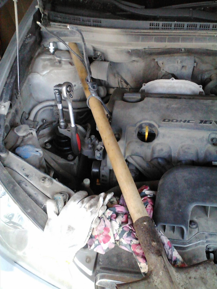

Откручивали опору без поднятия двигателя на домкрате. Двигатель при этом не просаживается заметно, как это было с левой опорой. Даже болт крепления опоры к двигателю остаётся свободным. Это подтверждает, что основные несущие опоры именно верхние. Двигатель за поддон КПП пришлось поднимать, чтобы вытащить оттуда опору, иначе она просто не вылезала.

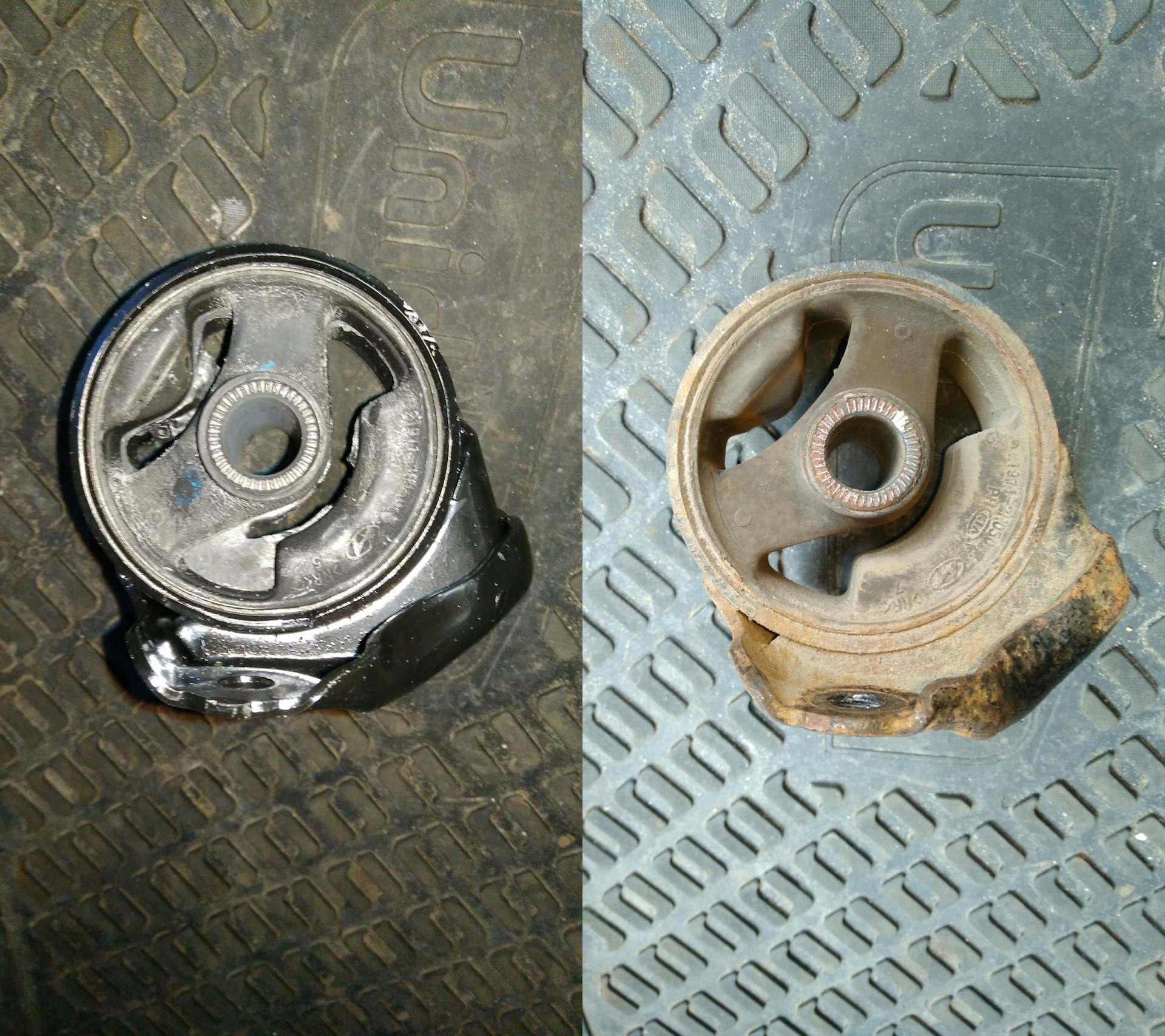

Сравнивая старую и новые опоры видно небольшую просевшость старой опоры, а также чувствуется задубевшая резина. В общем, тоже самое, что и с левой, кроме того, что передняя покрыта видимыми трещинками, которые были не заметны на установленной опоре.
Заменой подушки я добился уменьшения вибрации руля, пола и жёстко закреплённых на полу деталей интерьера. Исчезла низкочастотная вибрация колёс, она стала с меньшей амплитудой и более частая. Вибрации в положении R практически перестали отличаться от вибраций на D, становятся лишь более "грубыми", но без увеличения амплитуды и частоты. Петля подрамника гуляет гораздо меньше. Чего не ожидал, стал меньше рывок машины при старте, если газ нажимать не очень плавно.

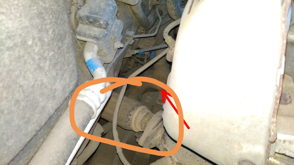

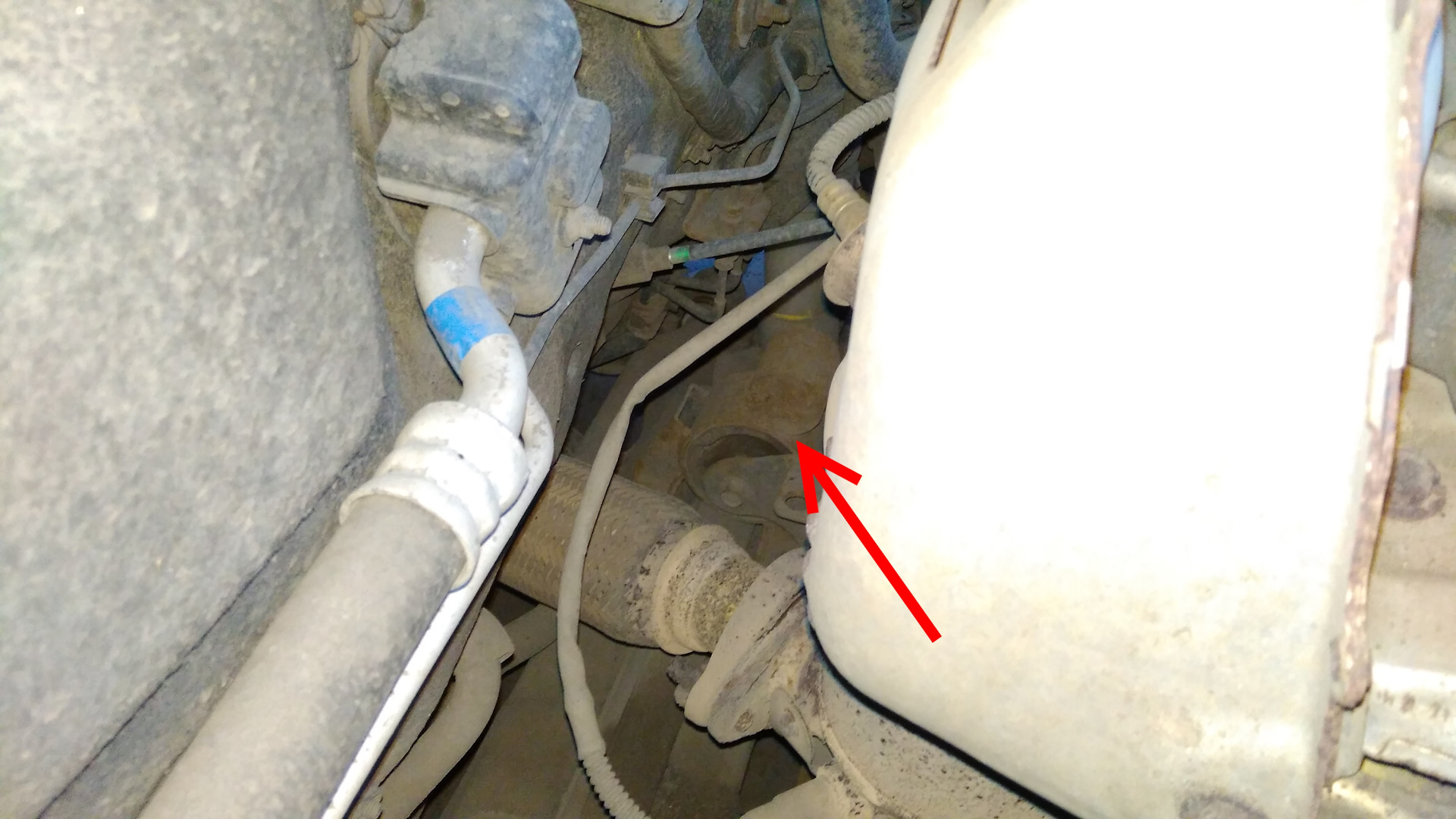

Задняя опора, хоть и в меньшей в степени, но влияет на вибрацию на холостых оборотах. Даже если непосредственное крепление опоры не даёт ощущение вибрации, то вибрация усиливается при удалении от опоры.

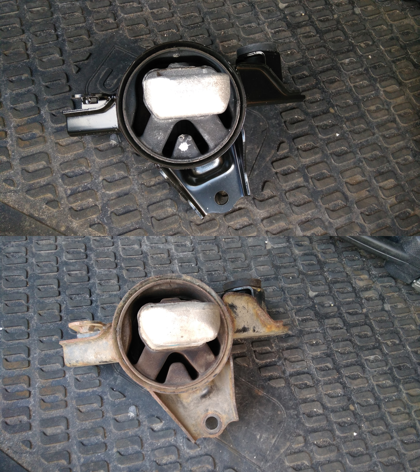

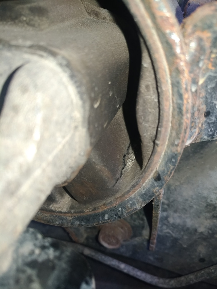

Как я и ранее видел, задняя опора немного надорвана и требует замены — заменил.
При сравнении старой и новой подушки мне показалось, что старая не то что не просела, а даже немного вытянулась вверх. Это косвенно подтверждает мой вывод, что при стоящей машине двигатель наклонён вперёд и без включенной передачи за вибрации отвечает передняя подушка. Старая, после того как полежала некоторое время стала жёстче, чем новая с покупки. Новая на горячий двигатель становится мягкой.
Ощущения от замены задней, а значит и всех опор на новые немного неоднозначные.

переднюю и заднюю ставил не оригинал ( фебест )
Чтобы быть уверенным, я брал оригинал
Поменял все подушки вибрация увеличилась )))

Может так быть что левая быстрее правой из строя вышла?
Конечно)
Замерил рулеткой как на фото 5.7см примерно. Еще как смотреть? Вибрации на креплении подушки к кузову не ощущается, но вибрация есть на открытых дверях, креслах, немного аккум, усиливается при включенной D.
Посмотрите левую

Степень наклона можете оценить по последней фотографии задней опоры из этой записи. Видно внизу центральной части опоры след от нижней части опоры.
На новых на глаз сверху также как и на старых, может чуть меньше из-за отсутствия трещин в плоскости наклона, но на глаз незаметно, у меня они не рваные всё-таки были. Насчёт следа от того, что центральная именно ложится на нижнюю не подскажу, не смотрел.

Осмотрите, есть ли след от верхней чашки правой опоры на корпусе самой опоры.
Если есть возможность, то посмотрите с ямы на работу опор при включении передач, может выявится какая надорванность. На крайний случай ломом пошевелить можно двигатель.

А какой у тебя номер левой опоры? У меня 218300Q100 — но ее нигде нет в наличии и цена космос(
Замена левой опоры
Но у меня 1.6 дорестайл…

Проверьте правую опору, её очень просто. Если замена её поможет, но не совсем, то левую ещё.
Могу замерить, какая на новой правой у меня сейчас высота штыря, как сделаю, фото выложу. Не знаю правда, насколько это качественный показатель…
Эксперимент с именно заменой правда не бюджетный :)
Вот вот бюджет у меня сильно плачет в данный момент!
Но длину замерь если не сложно!
Подшипник еще загул передний и именно на 120
Старая снятая 5.8 см.
Установленная новая 6 см.
Замер от точки как на фото.

Там обязательно ставить опору (домкратить) под поддон ДВС. Иначе не сможете на место надеть кронштейн после просадки двигателя.
Просто подставить? Приподнять не надо? Если тросом за ухо к потолку?
Приподнять придётся если она сильно просела. Можно и к потолку :)

Значит Так!Завожу утром машинку-подходят обороты к 1000-начитается мелкая вибра по рулю(если всматриваться, заметно)-850 оборотов-на руле почти нет вибрации-начинает ощущаться на кузове-750 оборотов-на руле ноль, всё на кузове.Ели открыть дверь, то на ней хорошо это заметно.Колёса в луже-видно что на воде мелкие колебания от них.После дождя капельки на авто, если присмотреться, пляшут зачётно).
Отсюда вывод:Я блин попал на все опоры(((
Поеду на сервис и по этому примеру буду уже на 100% выявлять косячные подушки).Почти за 9 лет они ещё не менялись.
