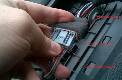

Спасибо, нашёл он у меня по середине с проводкой соединяются
Шести пиновый
Привет нужна помощь не помнишь куда разъём который у тебя на фото черный
Привет. Давно это было) посмотри он помоему соединяет монитор и магнитолу
Uzlovay71
Нет он несоединят монитор и магнитолу. Помоему я его вообще неиспользовал.

Я так понимаю кабель у вас универсальный(подходит на рестайл и дорестайл), присмотритесь по проводам они запаралелены. Поэтому лишние разъемы вам ненужны. Чтобы МС включилась на канбасе должен появиться сигнал от каншины. На фото у меня разъем такой.
Прочитал ваш комментарий и прошу совет. Я установил ГУ из китая примерно такое же и у меня возникла проблема, прибор работает только при включеном зажигании. Может есть информация как сделать что-бы работал при первом положении ключа и не выключался как заглушу двигатель, а лишь при открывании двери.
Тебе нужна такая приблуда неверно, я не утверждаю но коса которую тебе прислали на рестайл магнитолу там разьемы не такие
Белый непонятный разъем должен подключаться за экраном в родной серый, но у тебя его нет, т.к. экран большой) маленькие черные вствляются друг в друга.
