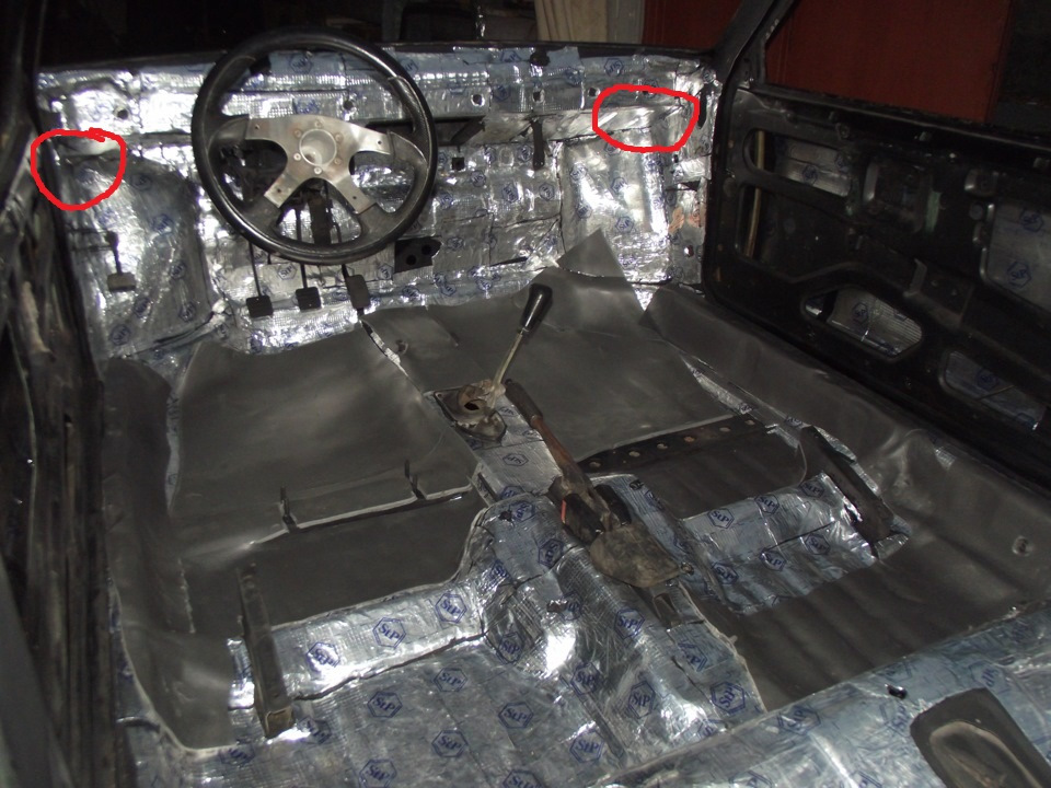

SOS ребята подскажите куда смотреть, после 3-4 дней простоя машины на парковке, шел сильный дождь из дома желания выходить не было, но сегодня как только сел в машину был очень огорчен. справой стороны воды по косточку. куда смотреть в первую очередь?

Обрати внимание на эти места, у меня тоже была вода в салоне, в этих местах подгнило, шовный герметик пришёл в негодность и во время сильных дождей вода затекала
спасибо, посмотрю, у меня вода только со стороны пасажира.
На дренажные отверстия лобового стекла обрати внимание)
по конкретнее можешь сказать где они находятся? спасибо
