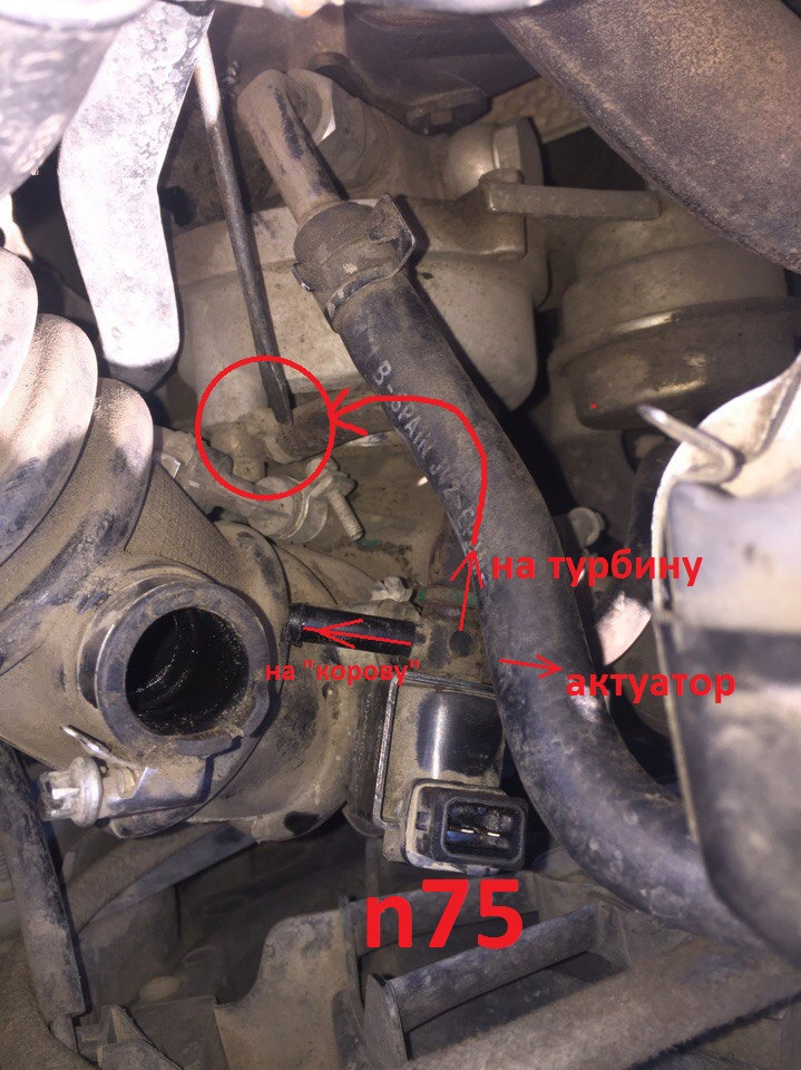

После того, как пару недель назад я снял логи, меня честно сказать, не порадовал наддув. Турба не додувает… На скрине видно…
До последнего хочется верить, что проблема не в самой турбе. Но причин на самом деле не так уж и много. Байпас я менял (ставил Quattro Freni), ВКГ более менее привел в чувство (после покупки машины, сделал опрессовку и охренел!, даже компрессор не понадобился, всё продувалось ртом, теперь ртом не продувается, но компрессор нормальный так и не нашел)
Короче мысли в слух, если кто что думает на эту тему — просьба прокоментировать. Причин на самом деле несколько — сама турба (могут быть трещины, ибо масло не хавает вообще, сухая, не дымит и т.д., то есть по видимым причинам турба живая!), второй момент — опрессовка нормальным компрессором, может быть где-то реально щели, которые при бусте только продуваются — отсюда и результат что до 0,56 турба дует, выше никак… Байпас менял, не думаю что он попался херовый, и вот еще грешил на н75. Сегодня впервые полез туда, посмотреть так сказать, что там вообще творится. И так, стоит у меня родной Н75, номер: 06A906283E
Но по наблюдениям видно что туда лазили, его наверное уже меняли ибо трубочки стянуты стяжками, а не хомутами, что меня сразу смутило, ибо там всё крутится вокруг своей оси (уж не знаю, травило ли оттуда, снялись они очень трудно, но то что трубки крутились + стянуты стяжками — меня сразу смутило. Принялся я снимать н75 — потому, что читал на драйве у парня он был не правильно установлен и отсюда также турба дула 0,5-0,6… Но у меня чуда не произошло — н75 был установлен правильно. Но смутило вот что! Длинный штуцер в патрубок воздуховода, все верно, противоположный короткой на актуатор — тоже все верно, а вот средний, который вниз — он у меня идет на штуцер турбины (хотя я читал, что он должен идти через весь моторный отсек куда-то в область дросельной заслонки, под впускной коллектор вроде!) — подскажите.
Теперь дальше, снял я н75 — продул, продувается тоже правильно. Без питания он должен продуваться между двумя короткими штуцерами и НЕ ПРОДУВАТЬСЯ на длинный, который идет на "корову" воздуховода… После того, как убедился что продувается правильно, накинул проводки от АКБ на клемы н75 — щёлкает, знач вроде норм. В общем дальше перебрал трубки (планировал посмотреть что там вообще творится). Дальше купил хомутов NORMA и заменил все пластиковые стяжки на хомуты (посмотрим, может что-то даст данная мини-опрессовка) В общем дальше сниму логи и посмотрю изменилось ли что-то после этого. А еще! Замерил сопротивление на н75, тестер показал 29 Ом. Вроде тоже в порядке.
Если ничего не поменяется — всё таки доделаю опрессовку, если опять не поменяется, тогда остается либо шток актуатора, возможно подкрутить (сам не полезу, поеду к специалисту), либо если это не шток, тогда … (даже думать про турбу не хочу).
Кстати, думал снять трубку, которая идет от н75 до актуатора, говорят таким образом можно проверить, реально ли турбе надуть нужное давление или она мертва — но я не стал этого делать, побоялся создать передув или еще что-то, говорят, очень аккуратно нужно при снятой трубке логи снимать, одному точно не справится наверное (и за дорогой следить, и за передувом)
У кого какие мысли?
пы.сы. кстати, как люди меняют там всё и говорят, что им ничего не мешает, я реально хомут на актуатор еле затянул, туда просто нереально подлезть, а около самого н75 мне всё время мешала трубка с антифризом, идущая на турбину, все руки сбил в кровь, пока там все закрутил (отсюда и название поста — "эротика")

Н75 подключен правильно, т.е. нижний отвод к холодной части)пробуй еще снять логи, после этих манипуляций, но опрессовать надо нормально)
Все таки средний на турбу должен, да?
у меня именно так было)
