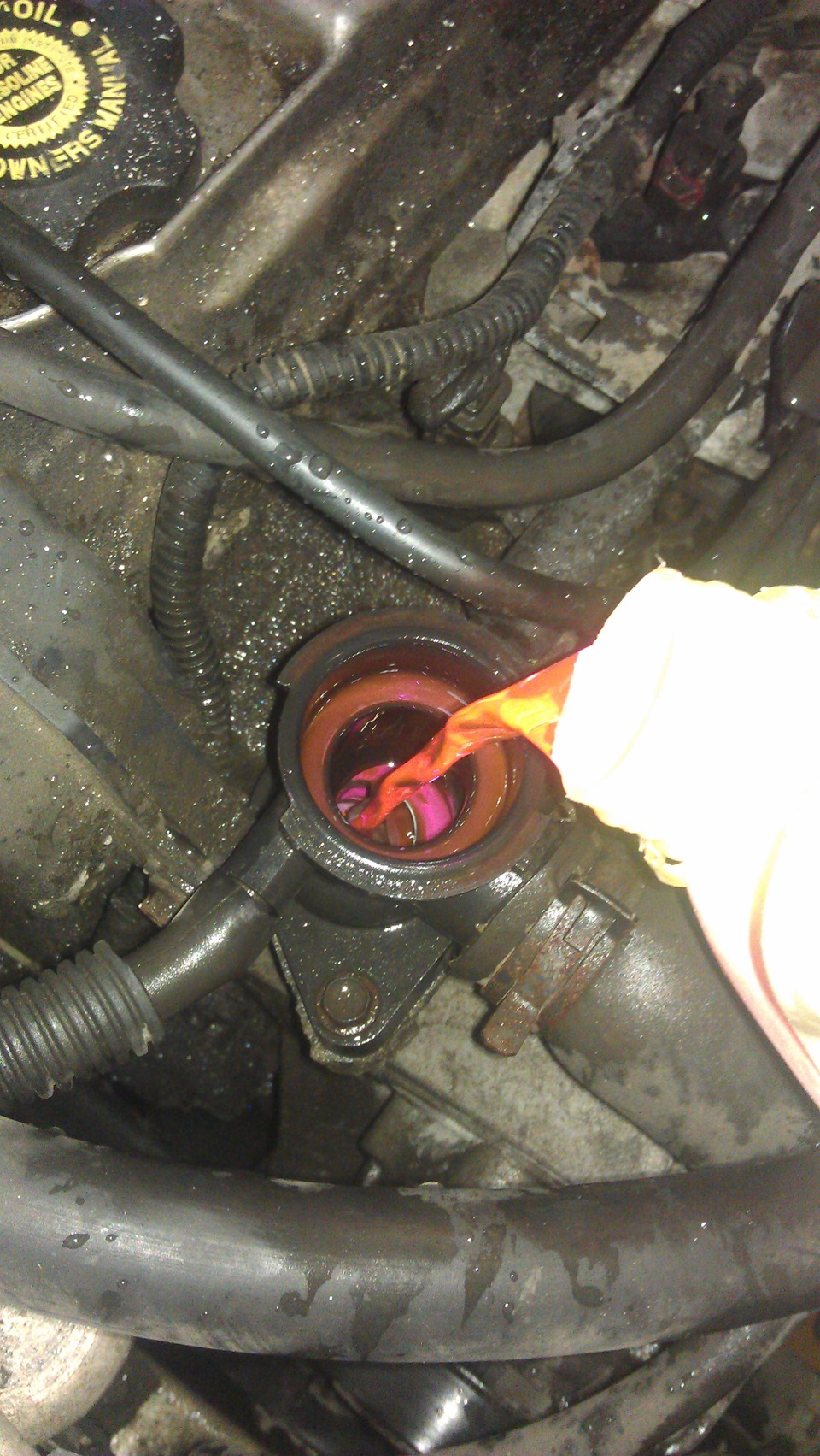

Думаю каждый здесь сталкивался с этим. Но на этой машине, наверное, эта процедура в России проводилась впервые. Сливную пробку я так и не нашел (ходят легенды, что где-то в бампере есть дырка для нее, да вот в моем снизу дырки только для пистонов и сайлентблоков радиатора) Ну да и хрен с ней, всё-равно через патрубок сливать советуют. С радиатора снимать не стал, а вот снял там, где он на двигатель приходит. Тут мне на встречу выходит мой любимый американский хомут и говорит: "Ты дружок меня не трогай, всё равно запипешься, да еще и на тренировку опоздаешь". И оказался прав, мерзавец! Но русского Ивана так просто не сломить, поэтому придумал я инструмент для расправы с ним. Может пригодится на заметку кому:
Далее винт можно плоскогубцами подкрутить в зажатом состоянии.
Но расправившись с хомутом не тут то было! Веселье только началось. Шланг сниматься отказался! И выдержал даже когда я вовсе повис на нем (ни много ни мало 75 кило доброты!). Благо нашел маленькую отверточку и справился с горем пополам. Видимо патрубок приржавел-прикипел.
Вот новый антифриз
И не совсем новый)
Очень порадовало как он меняет цвет. Больше я его таким не увижу, так что вот фоточка на память:
