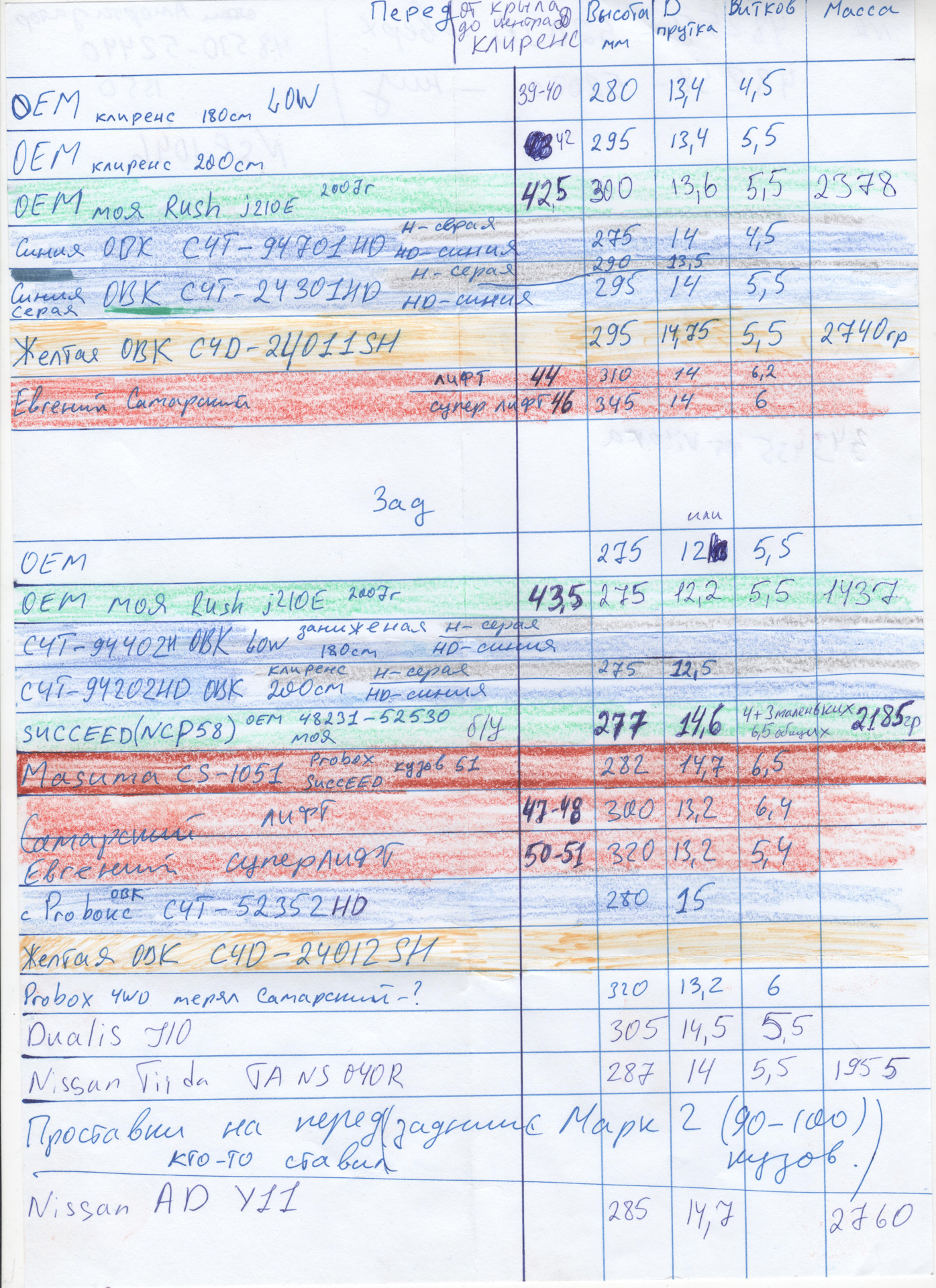

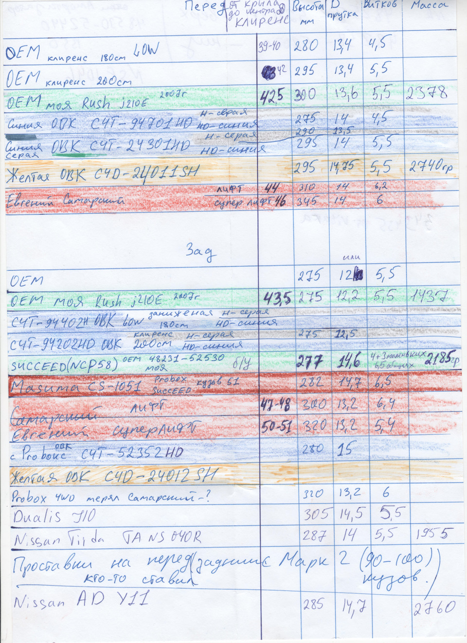

Перед было по 42,5 см от арки до центра колеса.
Размер родной пружины высото 30см, Dпрутка — 13,6мм, масса 2378, прутков 5,5.

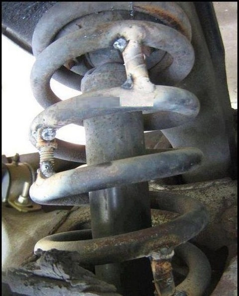

Поставил OBK желтые C4D-24011SH, + надел шланг на верхний и нижний виток. высота стала от арки до центра колеса 45см.

по заду
было по 44 см от арки до центра колеса
Размер родной пружины высота 275см, Dпрутка — 12,2мм, масса 1437, прутков 5,5.

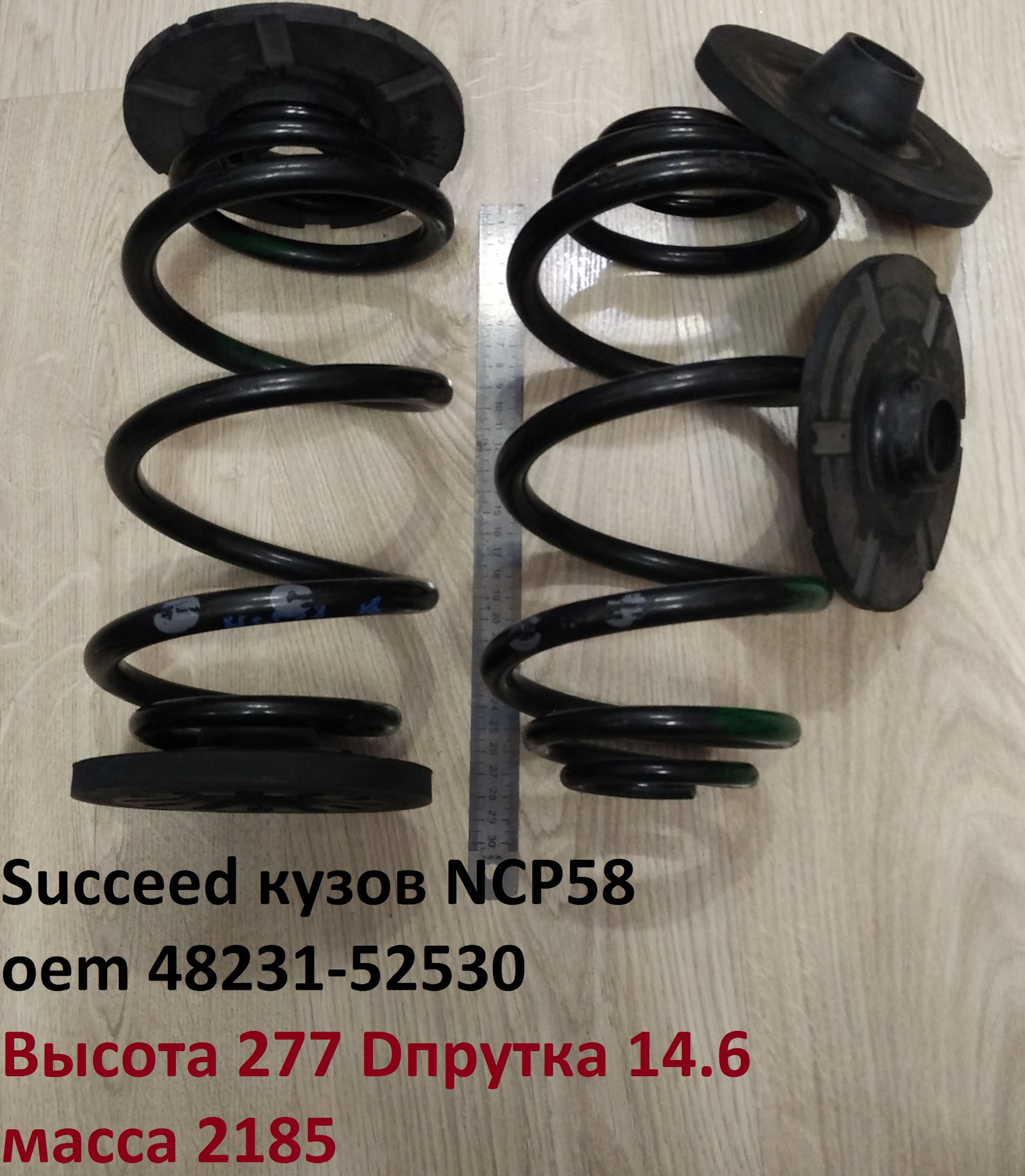

поставил от Succeed прокладки 48257-52030 верх (12мм толщиной), и прокладка 48258-52020 низ (9мм толщиной), взамен родных.
в итоге клиренс + 1см разочарован (: стал 45см от арки до центра колеса

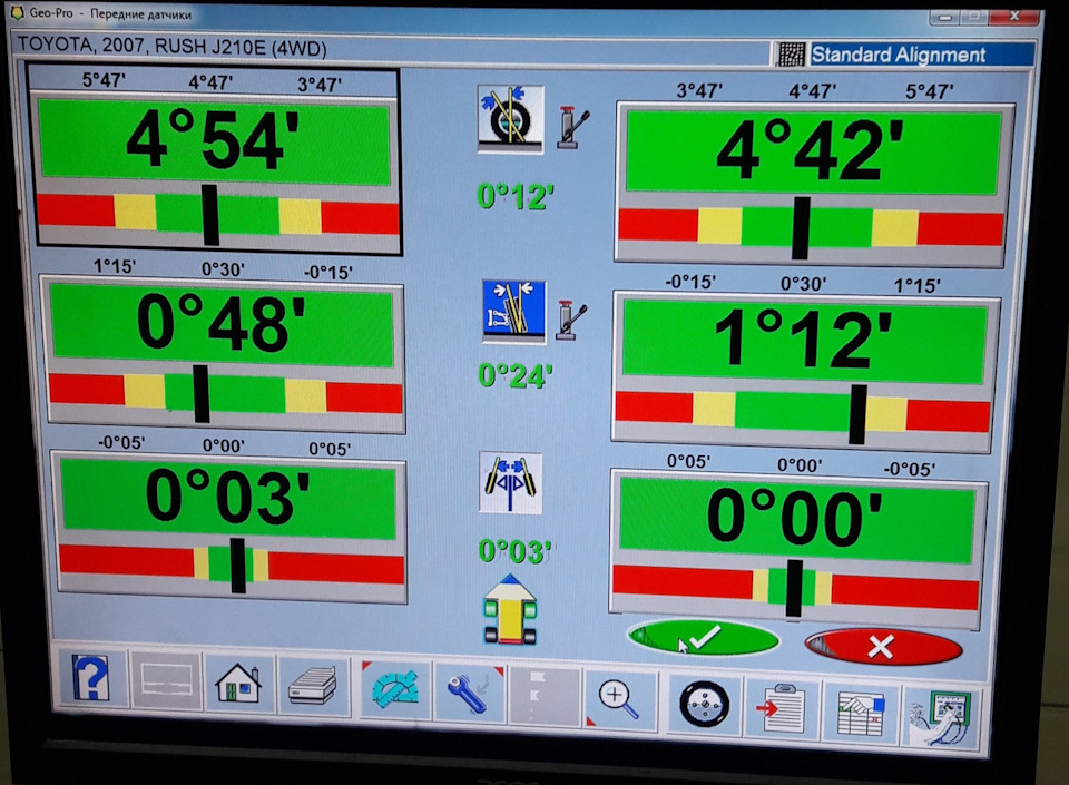

А как решили вопрос с развалом передней части?
Ведь он у нас не регулируется… Думаю подпиливать стоички придется…
У кого как?
Я убрал полностью передний стабилизатор.
Результат сход-развал на фото все в зеленой зоне хоть и на грани
Разгонял до 160км, ни куда не улетел

Со шлангами хорошо придумали… Вашу идею применил и к себе …

Антон ! А вот на фото бордовые с лево TA NS 040R .дл287.D-прутка 14мм. я смотрел на фарпосте эти пружины они от Nissan AD

пружины от Succeed NSP58 б/у + прокладки 48257-52030 верх (12мм толщиной), и прокладка 48258-52020 низ (9мм толщиной) положил под низ родных + аморты от Succeed kyb 343434

Антон ! ответили мне на фарпосте штатные для сусид, пробокс 2WD, не подскажешь какие они штатные, усиленные или мягкие и какая у них высота и диаметр прутка может быть ?
От суксида 4 вида пружин видел. есть простая, усиленная, для 4WD и для супер салона мягкая, ее вроде и взял.
Еще они с разной меткой(краской) есть с красной, желтой, серой, зеленой метками.
Все не мерял.
На фото есть параметры, тех что взял я.
