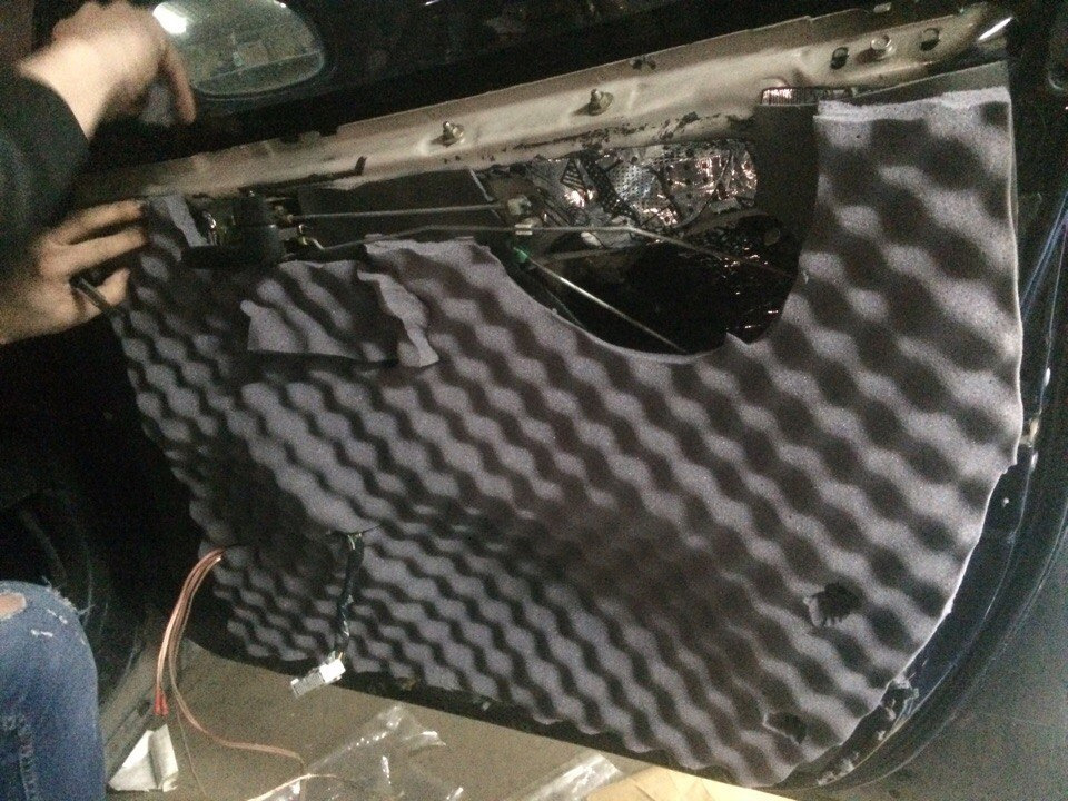

Наконец то, снова добрались руки до моего громкого фронта… Как мы помним, у нас стоит 20,16 и рупорная пищалка. Я решил конкретно зашумить передние двери, так как звук резонирует от метала жестко.

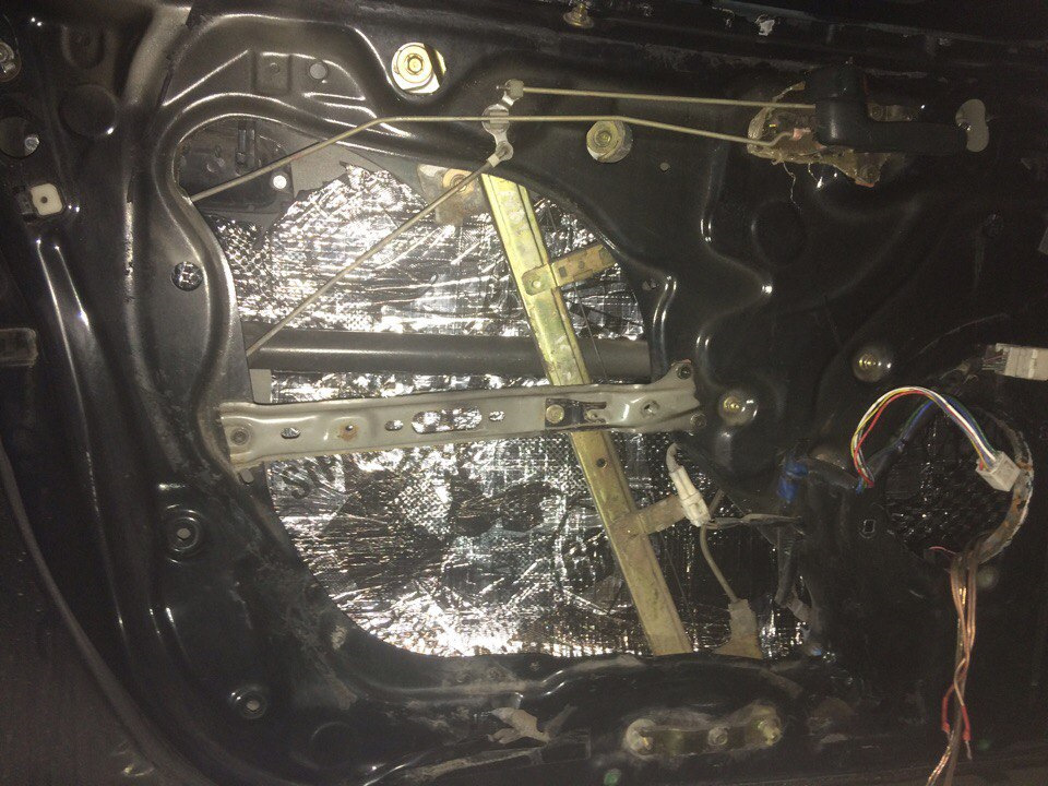

Заодно вымыл двери изнутри. Куплена была вибра STP, Сплен и пенноволнистая шумка. Ну что рассказывать, тема заезженная. Проклеиваем внутренности битумной виброй, хорошенько
раскатываем валиком. на внутрянку хватило одного большого листа. Размеры не помню, но заклеил все что только можно.

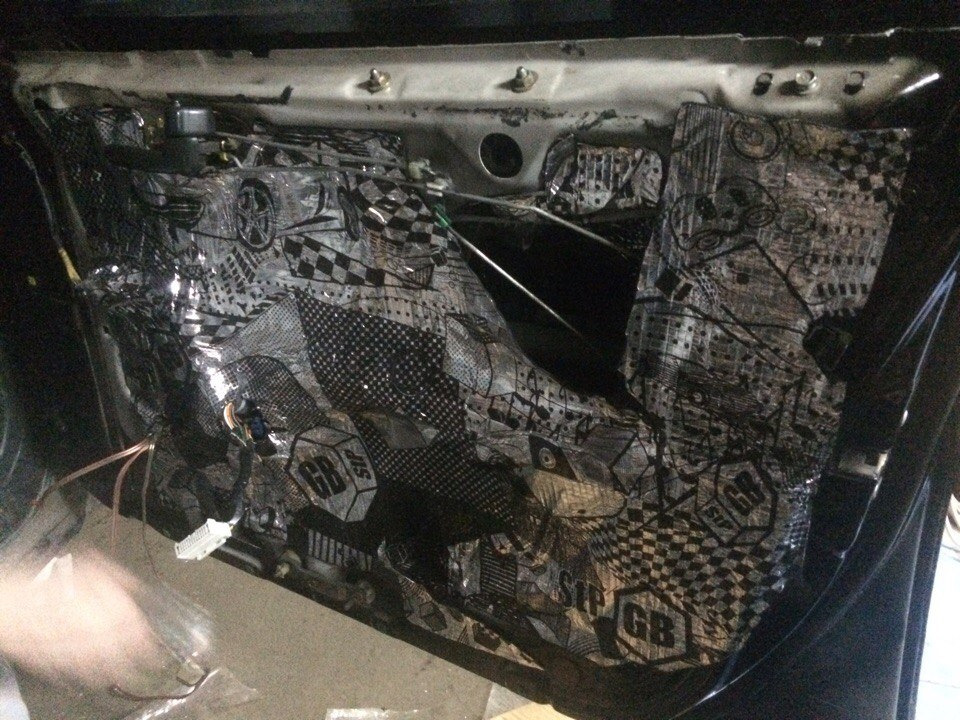

Далее внешняя часть двери, так же проклеили все дырки кроме той, где идут механизмы дверной ручки.

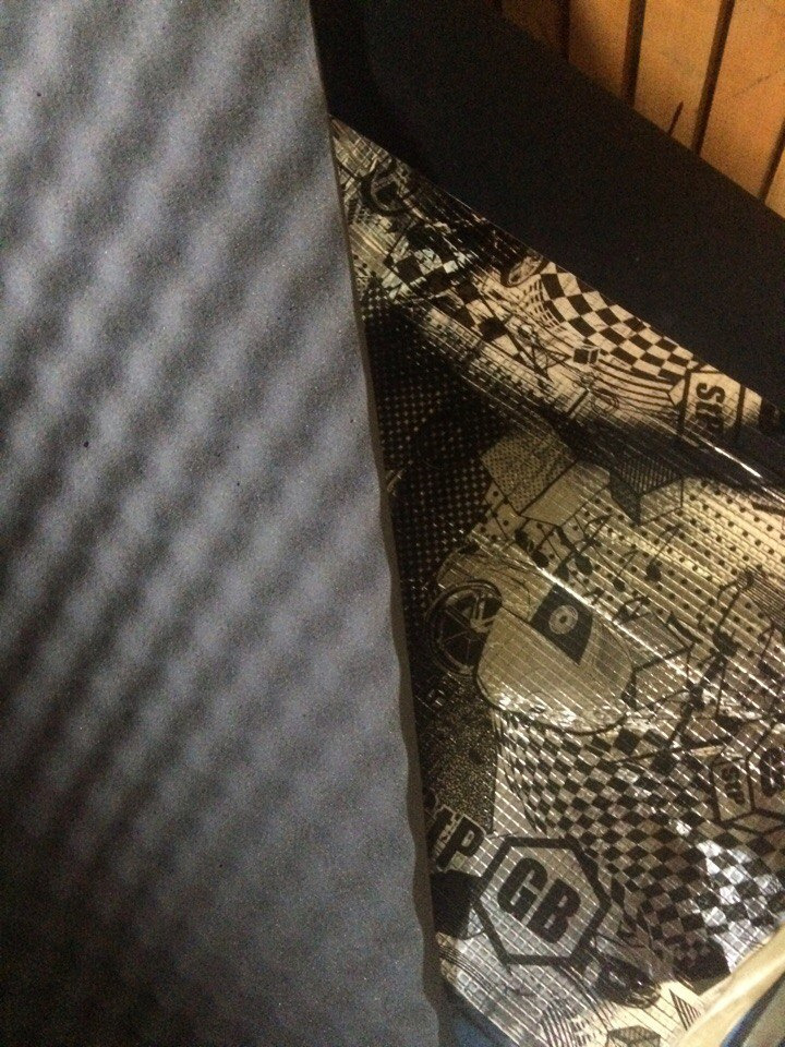

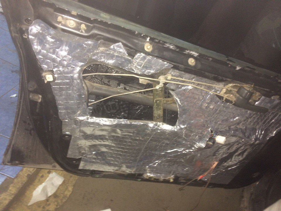

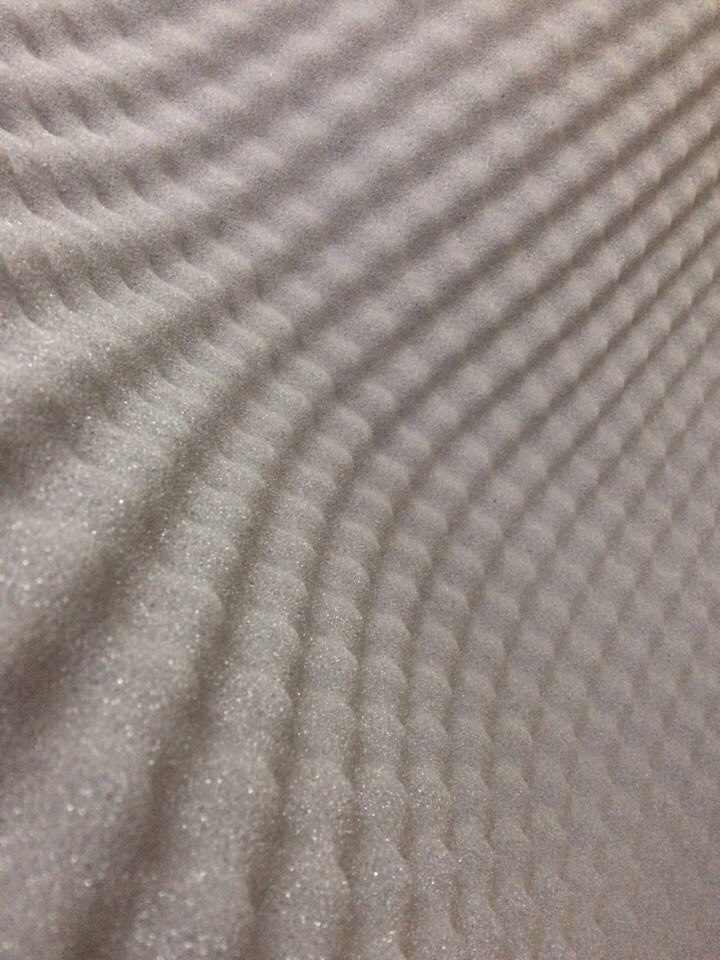

Дальше слой сплена, приклеивается конечно хорошо, но как оказалось, если его нагреть феном, он лучше принимает форму и лучше приклеивается.

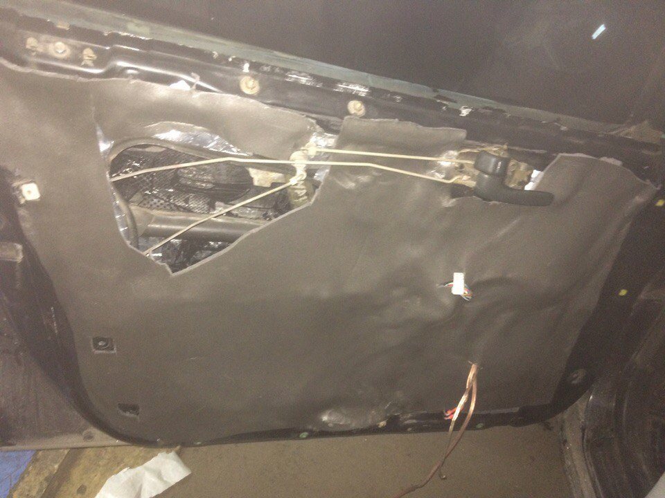

Ну и последний третий слой, пенноволнистая шумка. Офигенная на ощупь, как матрац))))
Мудохались где то часа 3. О результате пока не могу ничего сказать, так как пока что все вытащил, для того чтобы закончить дверные карты. Могу пока сказать одно, дверь стала ппц глухая, я не скажу чтобы она стала прям тяжелой, но если постучать по двери, звук очень тихий и глухой, теперь не как консервная банка)

А я под тяги сделал в вибре и шумке крестом прорези и смазал тяги .2год полет отличный)
мягкой шумкой лучше было дверную карту обклеить.
карта тоже проклеен, она сейчас подготавливается к перетягиванию во флок
