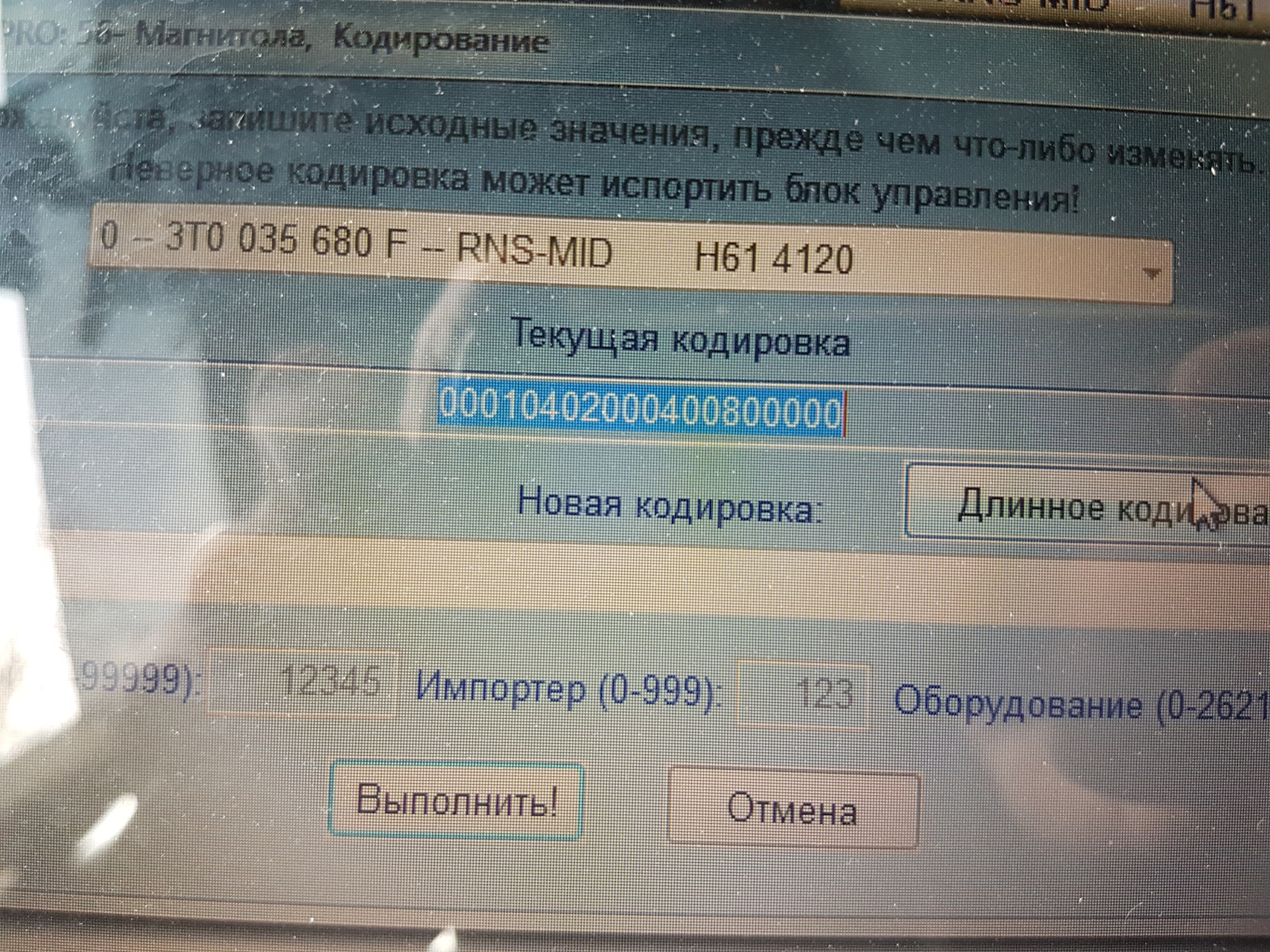

Взял шнурок и пошел в авто. Звук был обычный, ничего особого, по крайней мере то, чего я ждал от мафона не было. Подключаемся к 56 блоку кодирование далее длинное кодирование и начинаем шаманить. Извините за качество фото. В ообщем моя кодировка в итоге оказалась вот такой
. Так же пробовал много разных вариаций но на акустической системе заиграли только 2 варианта Volkswagen и dinaudio
. Настройки от суперба на штатных 6 колонках дают велеколепное заучание и басы. Как я нашел оптимал? Да просто кодировал кпждый байт да и все потом перезагружал мафон — заиграло отлично а нет значит нет. А если заиграло, то ищу лучшее звучание. Вот и все. Стало ли играть лучьше amundsen + мой ответ-да думаю процентов на 20-30. Всем удачи

Swing 1 тоже значительно лучше звучит на настройках от Суперба. Через 3 недели после установки себе настроек посидел в салоне Суперба и да, мои настройки немного похожи на те, что в салоне Суперба. Правда там система Canton…)))
