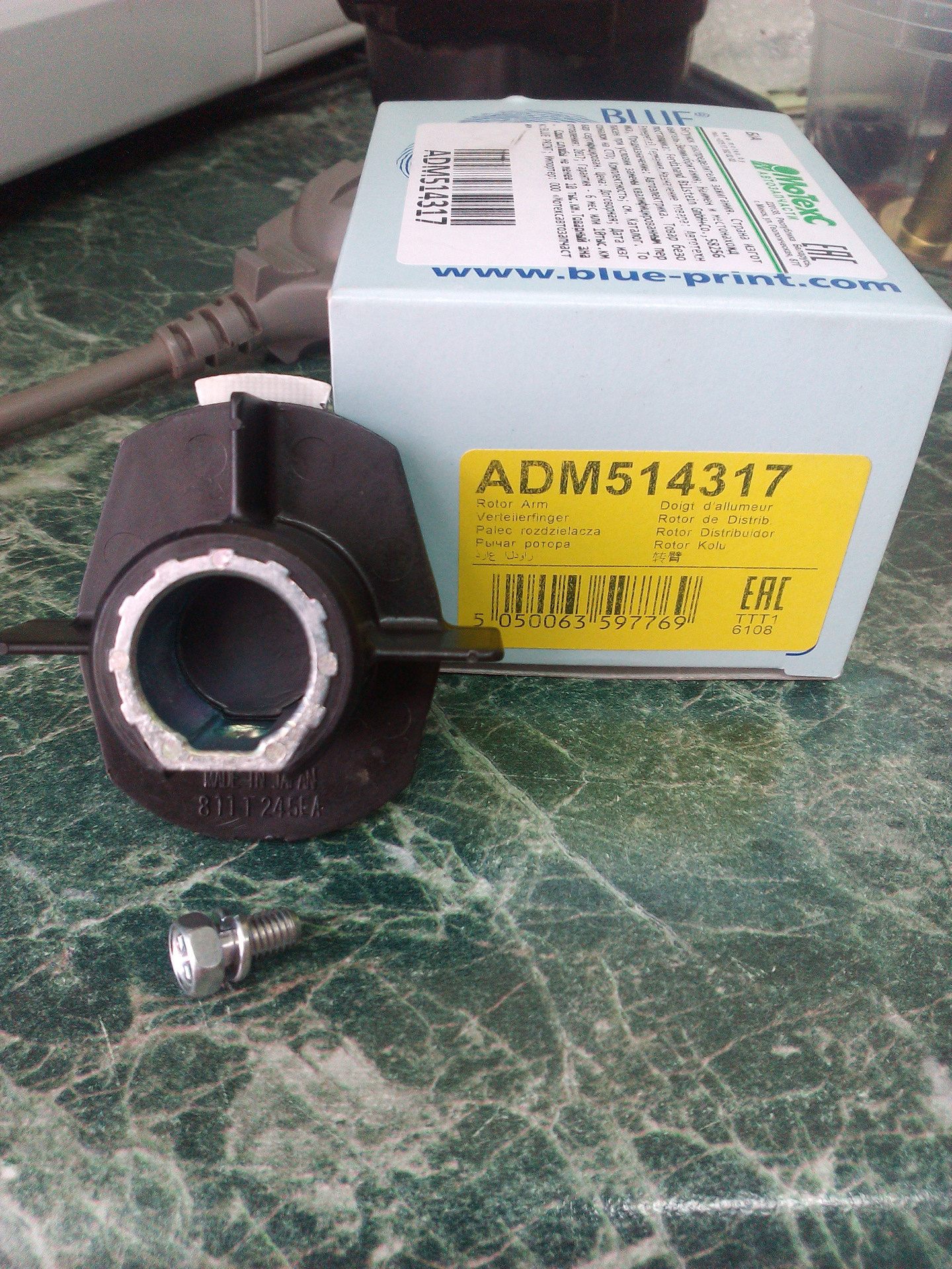

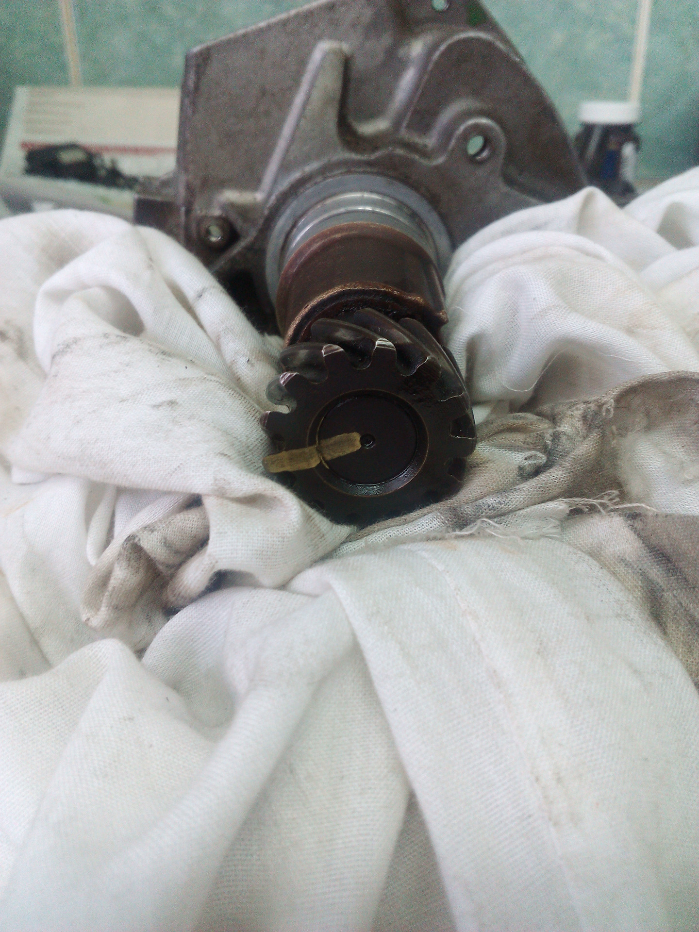

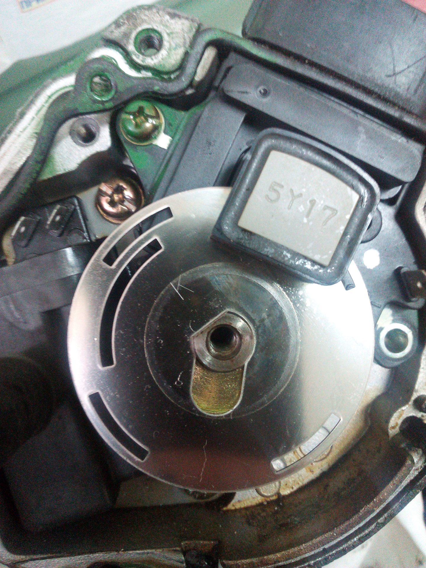

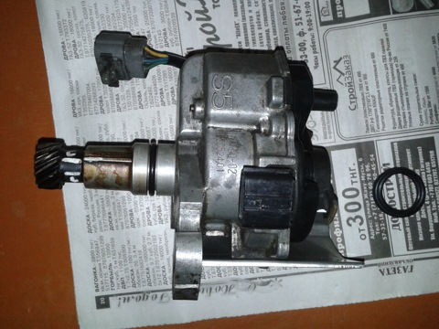

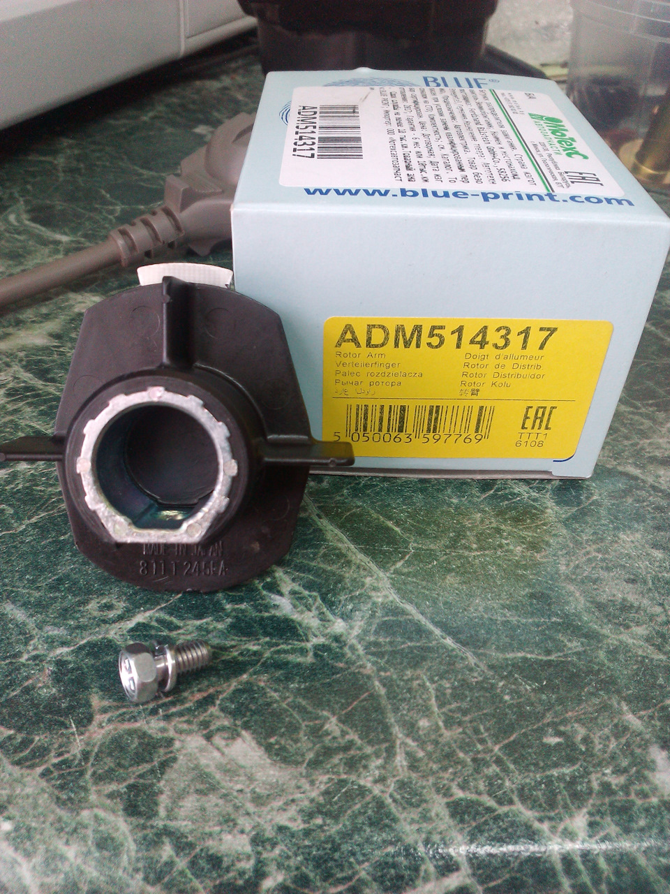

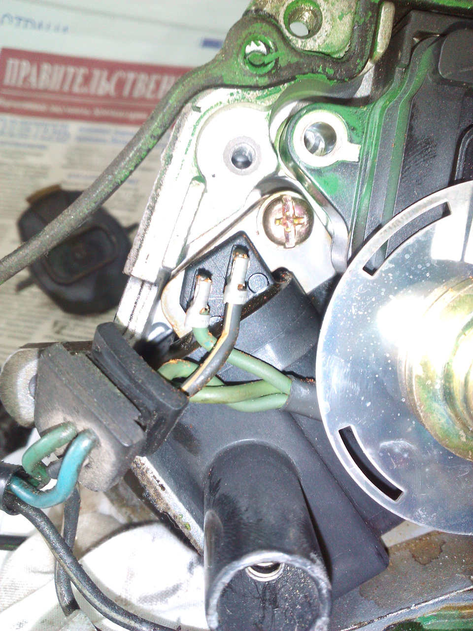

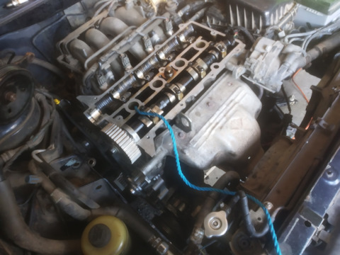

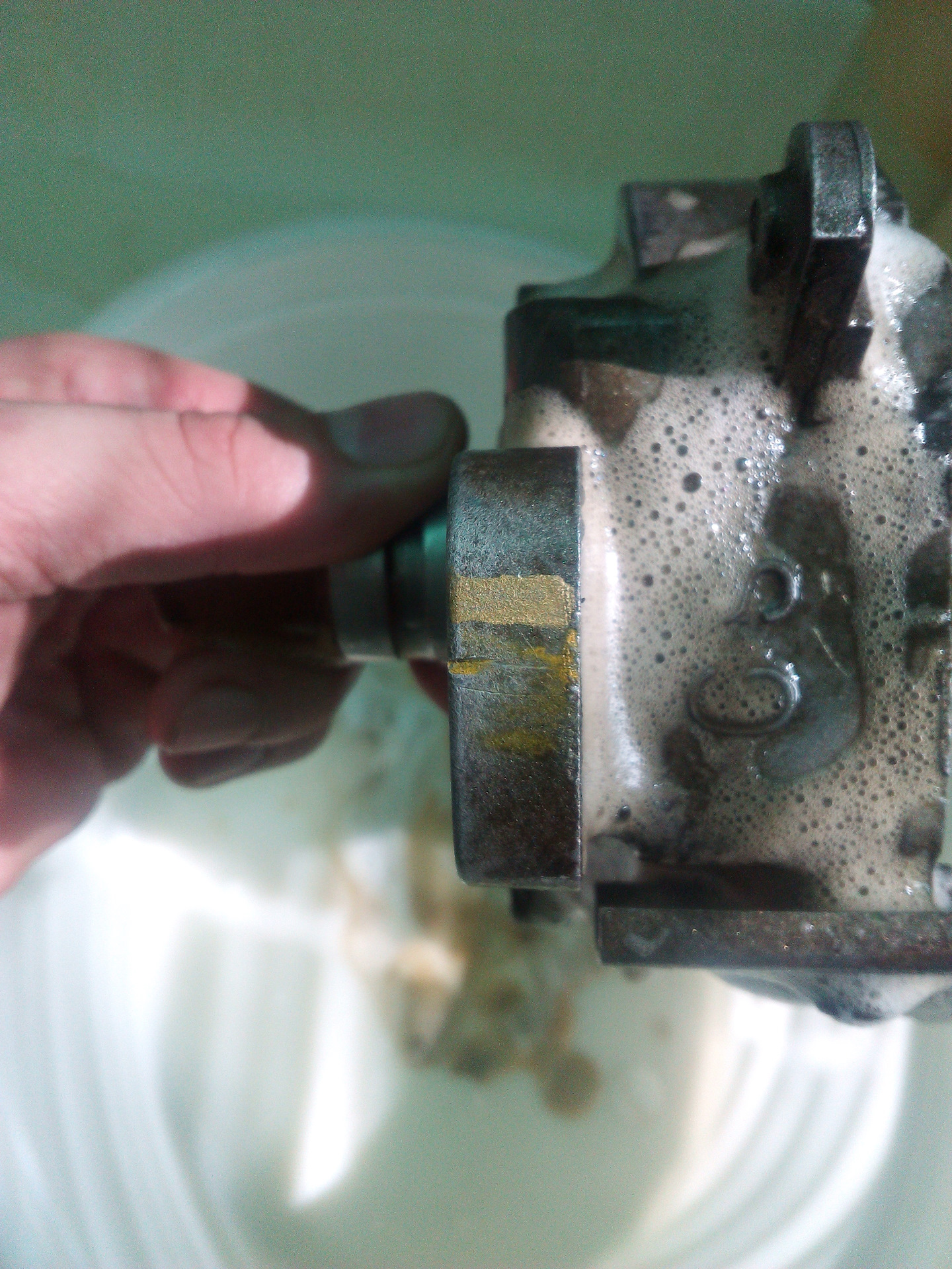

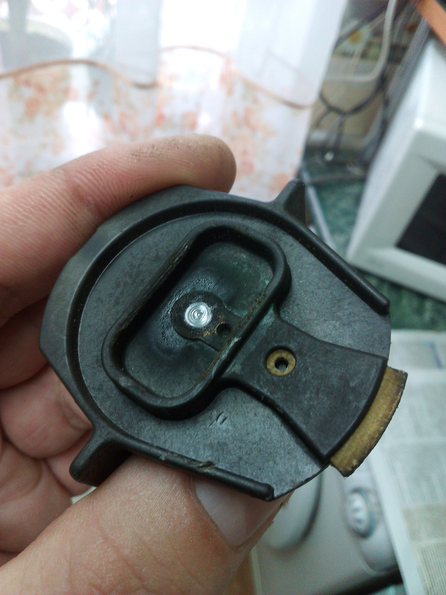

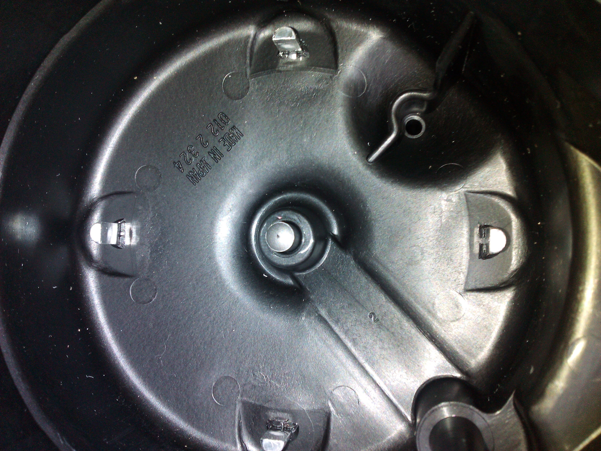

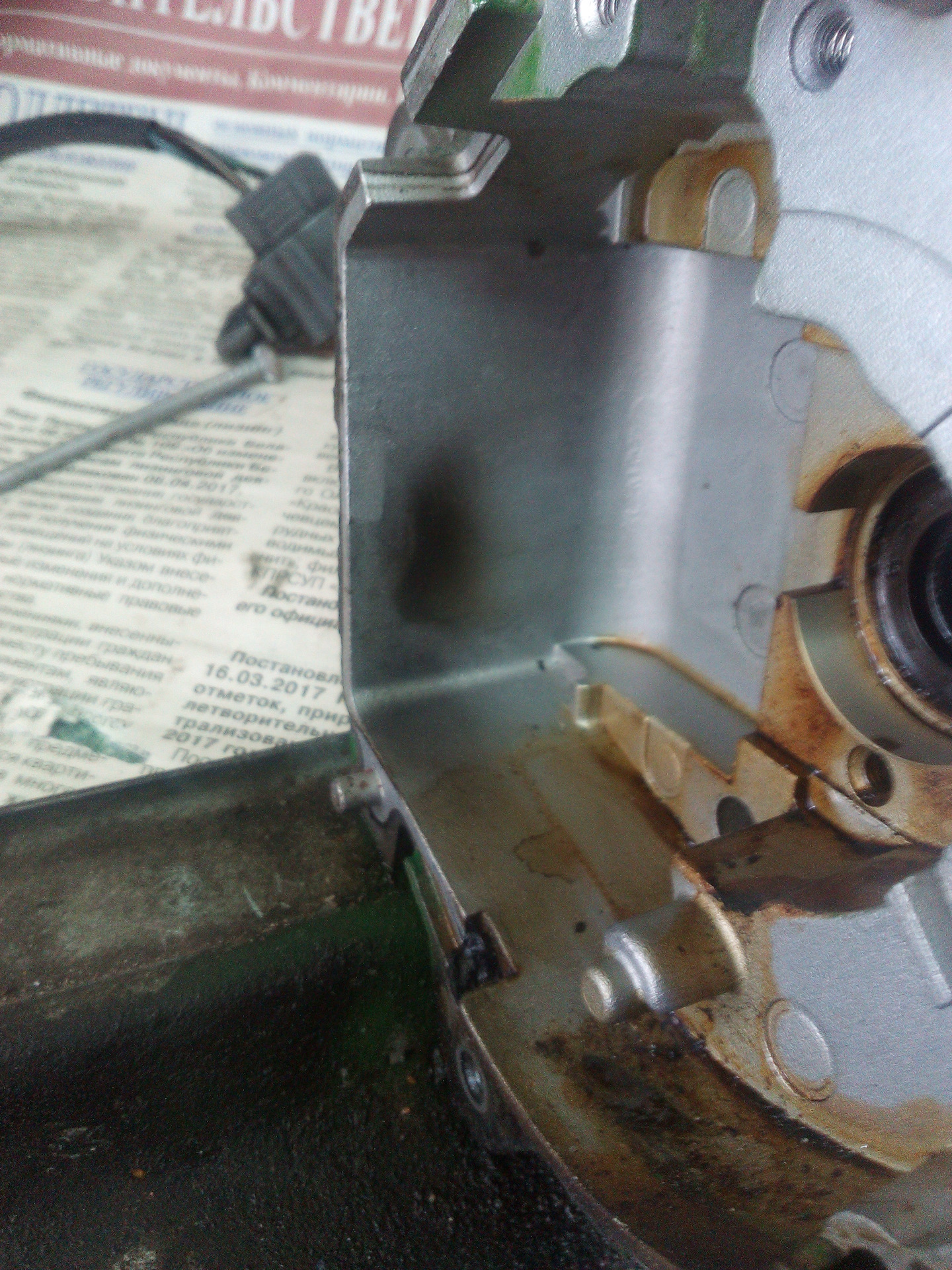

Всем привет.долго не писал.не было нужды.Короче произошла такая хреновая история.После замены топливного фильтра, сеточки и воздушного фильтра-…не завелась…приговор в ГараЖ…что было сделано…подача топлива есть…сам (сам) прочистил форсы…примитивно как и все на драйве.через зарядку на телефон…счас распыляют…на стенд дорого везди…короче полез в трамблер s9…ухх.сцыкотно.но надо.
Было куплено:
1.Вв провода-Tesla…номерок бегает по драйву

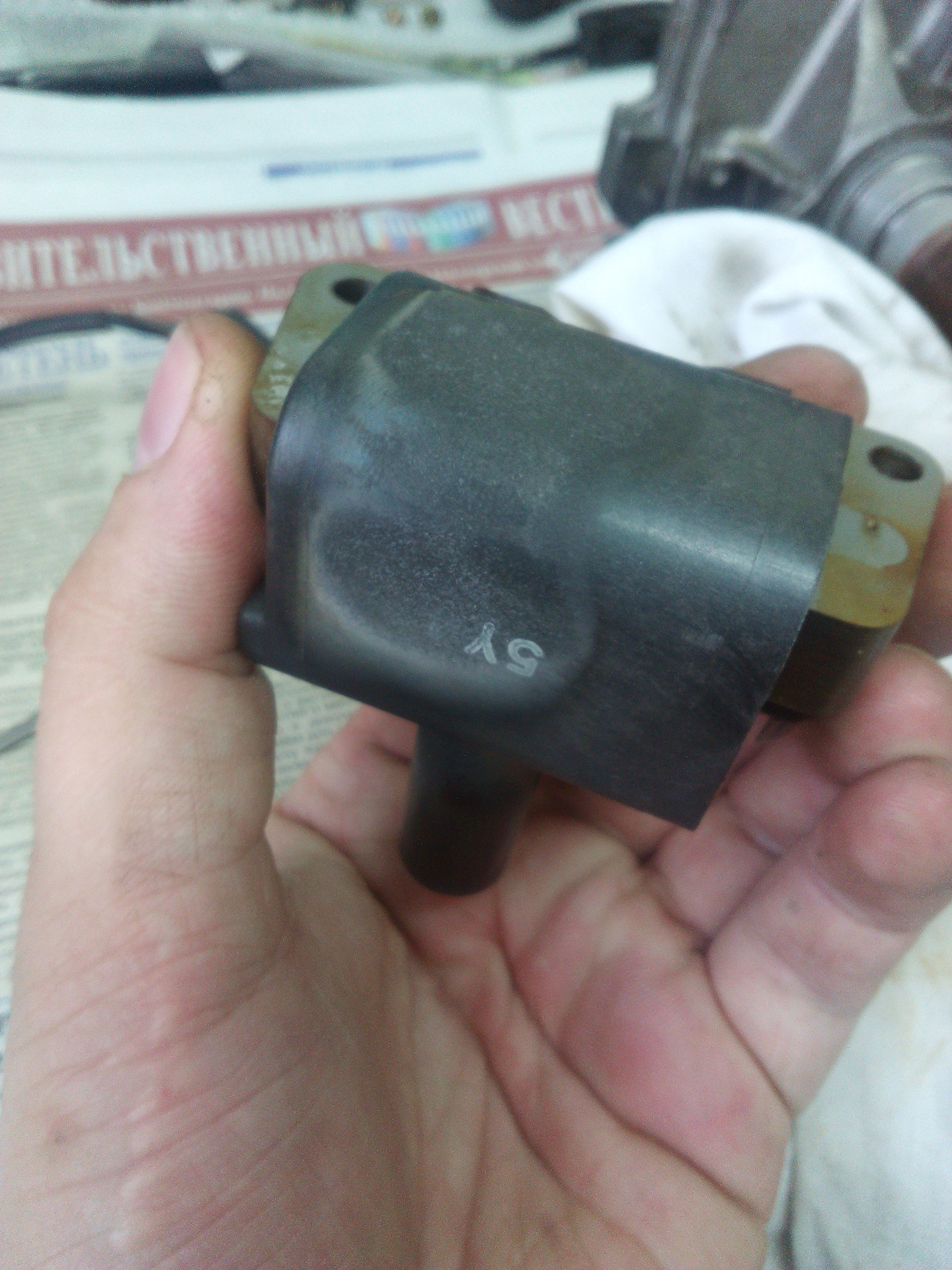

2.Катушка зажигания-
3.Бегунок-ADM514317

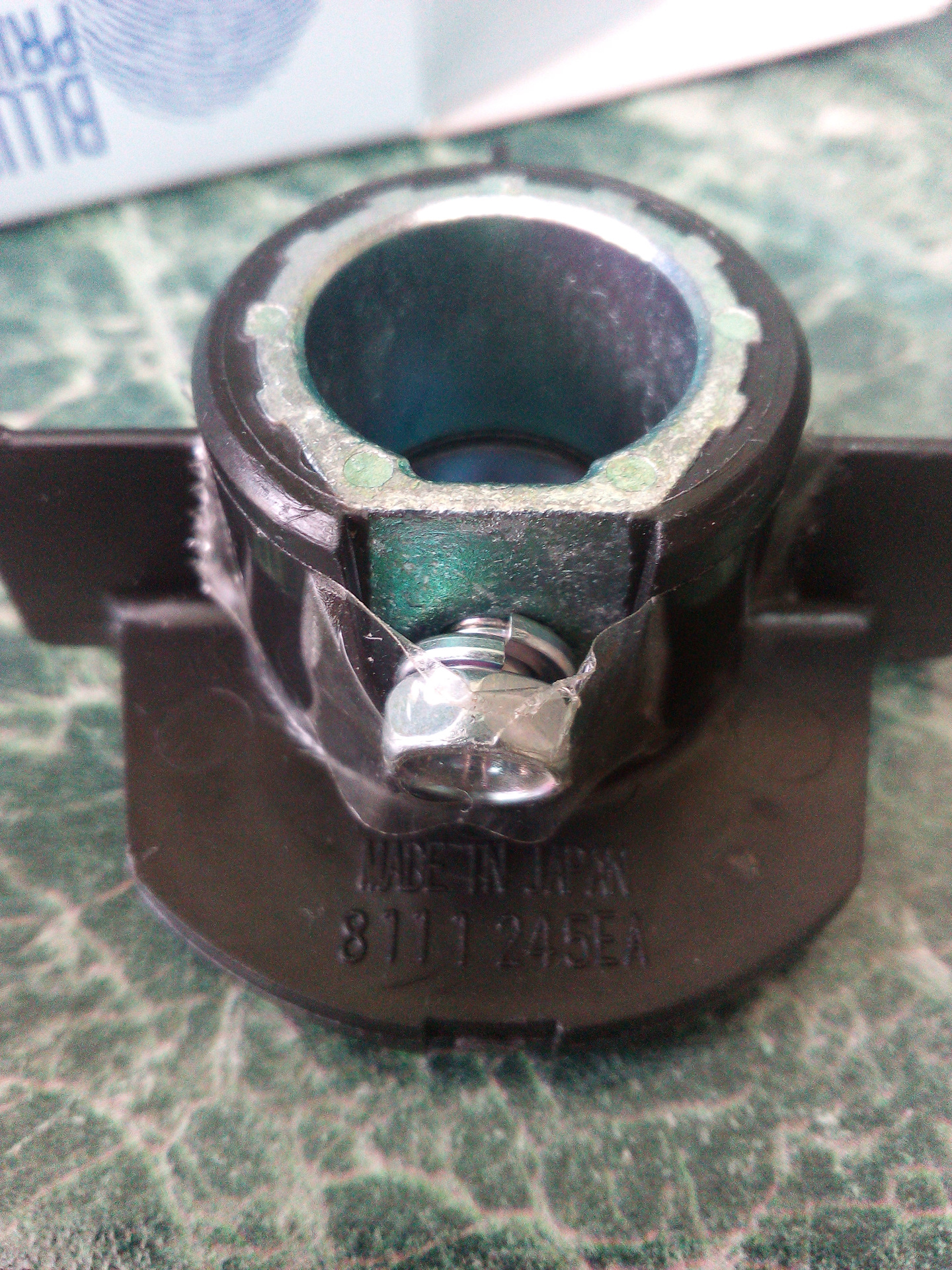

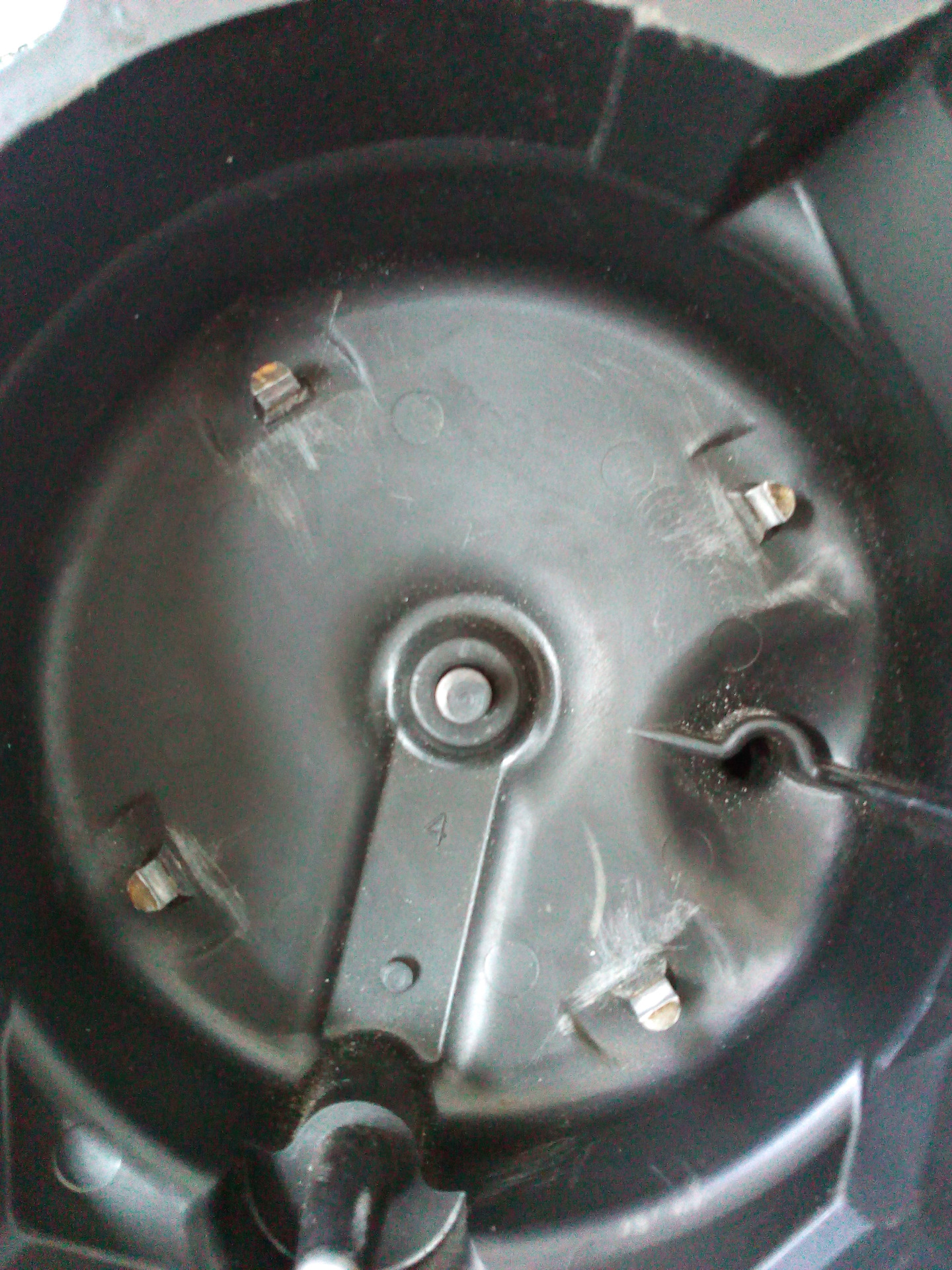

4.Крышка трамблера-ADM514214

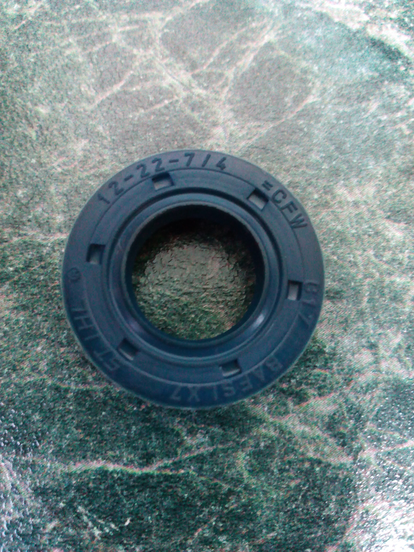

4.Сальник-12*22*7…есть от хонды (Сальник Honda 91209-612-003) но ждать…поэтому. Сальник коленвала 12*22*7 мотокосы Stihl FS 130 оригинал (96390031231)…один в один!
5.Уплотнительное кольцо…есть оригинал (Mazda FS01-18-201) но ждать…поэтому в автомагазине подобрал…наружный диаметр 30мм. толщина 3-4мм но лучше 4 мм…мне вообще от другого кольца сделали- разрезал.склеил…один в один.
Ну вот и фото…много писать нечего…буду дополнять.инфы куче на драйве!
Трамблер S9!

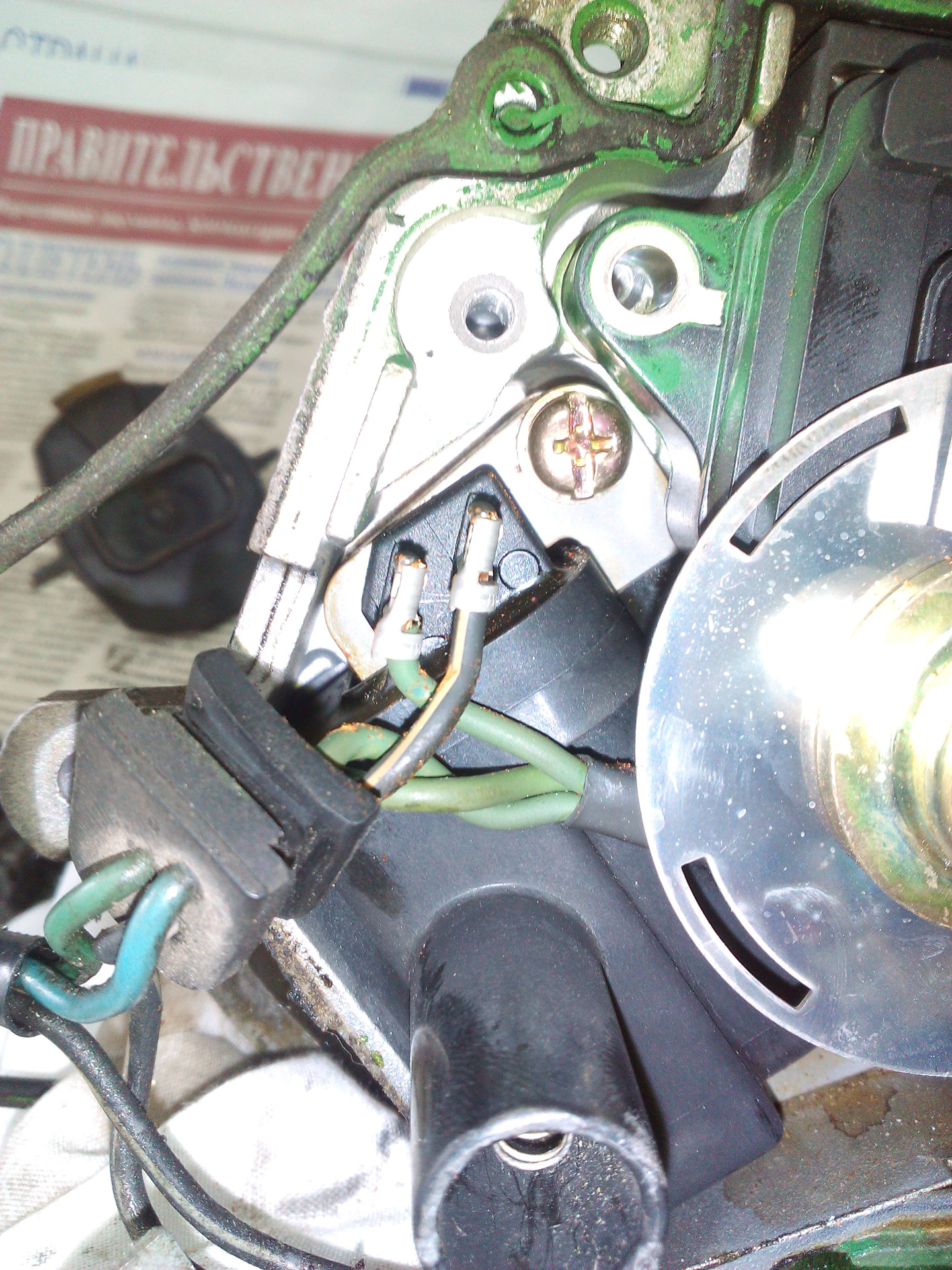

а какая разница сопротивлений катушек старой и новой?
Привет
датчик положения вала внутри Трамлори?
который На картинке?
Да
ничего себе
Ещё работа не доделана.
Привет подскажи номер сальника трамблёра s9
Привет… Сальник-12*22*7…есть от хонды (Сальник Honda 91209-612-003) но ждать…поэтому. Сальник коленвала 12*22*7 мотокосы Stihl FS 130 оригинал (96390031231)…один в один!
Интернет говорит Stihl 96390031230
