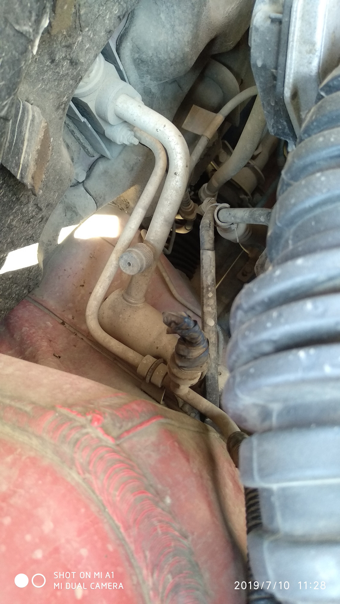

Это при том что в октябре я восстанавливал обрыв поводки (смотри следующее ФОТО)
Очень кажется, что неисправность кроется в обрыве электрической части, связанной именно с датчиком давления. Осмотр проводки к компрессору ничего не дал, надо снимать защиту двигателя и белее тщательно все осмотреть, но все пишут, что в мороз и при низком давлении фреона кондиционер не включатся.
визит к "мастеру холодильщику" будет на следующей неделе, но хотелось бы быть уверенным в исправности электрической части.

Добрый день!Вы нашли обрыв датчика фреона, у меня тоже не работает
Да. Пришлось нарастить повода подручными средствами
Вы обрыв возле фишки нашли или в другом месте?
Прям на фишке. Там провод натянут.
А где обрыв вы нашли? Хотел свою тоже проверить. У меня была проблема. Но прям на насосе провод порвало.
Я так и не доделал, некогда сейчас заниматься. Давление вроде есть в системе, то мастер занят то мне некогда… пока забил…
А фишка то где стоит? Как найти? Проверить хочу)
Возле воздушного фильтра, ближе к лобовому стеклу смотри. там еще трубопроводы кондея идут
Спасибо!
