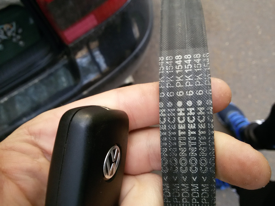

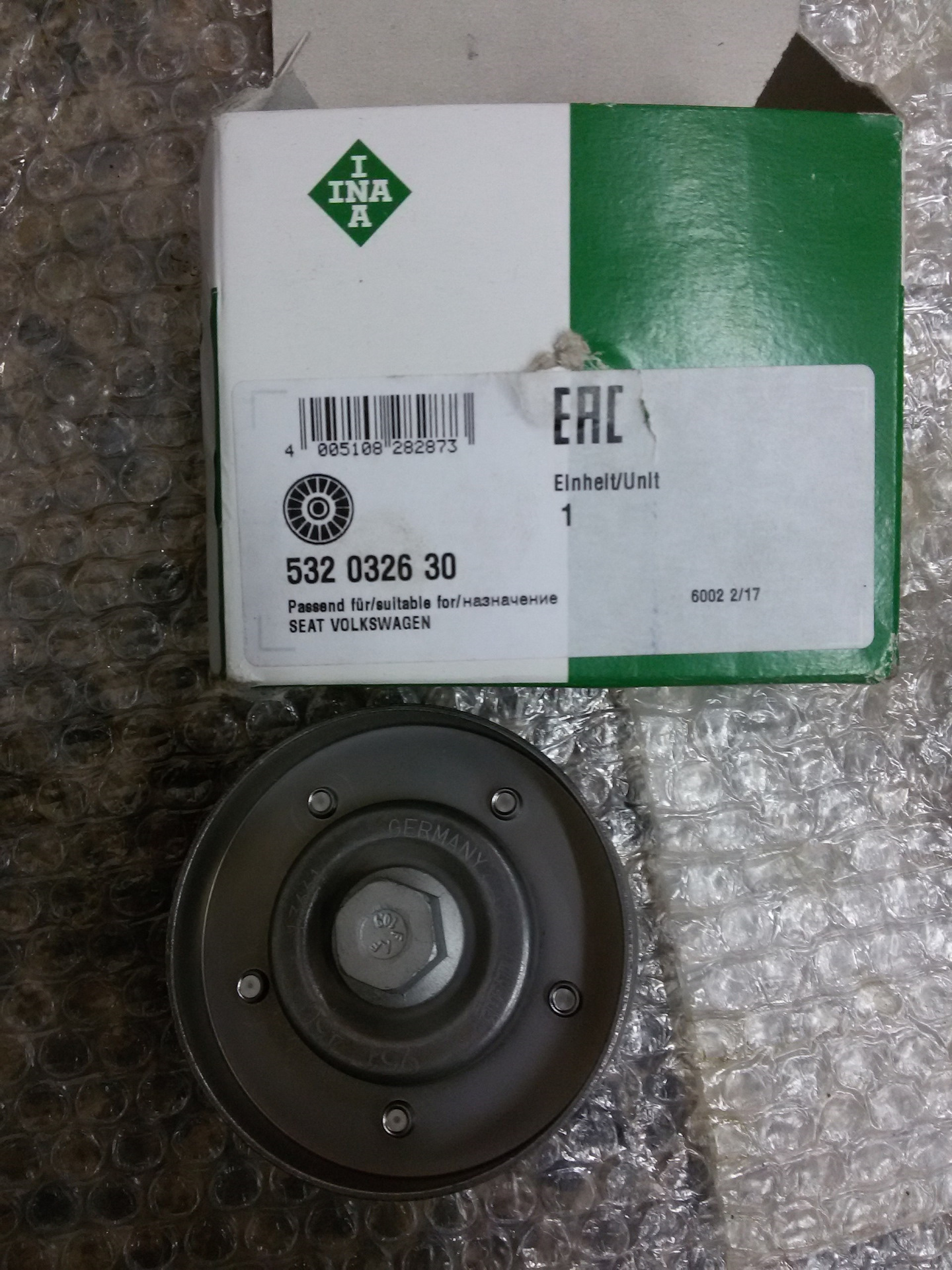

Как вы уже знаете, случилась неприятная вещь с гольфом, сломался кронштейн навесных агрегатов. Сразу думал купить новый, но когда узнал цену за него, желание пропало сразу.
Спасибо многим людям которые откликнулись помочь мне найти данную запчасть.
И огромное спасибо Muravlev за то что мне отправил с Оренбурга кронштейн. Так же приобрел новый ремень и обводной ролик. номера на фото.
