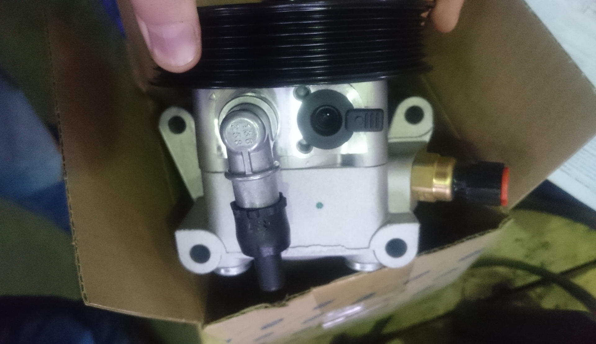

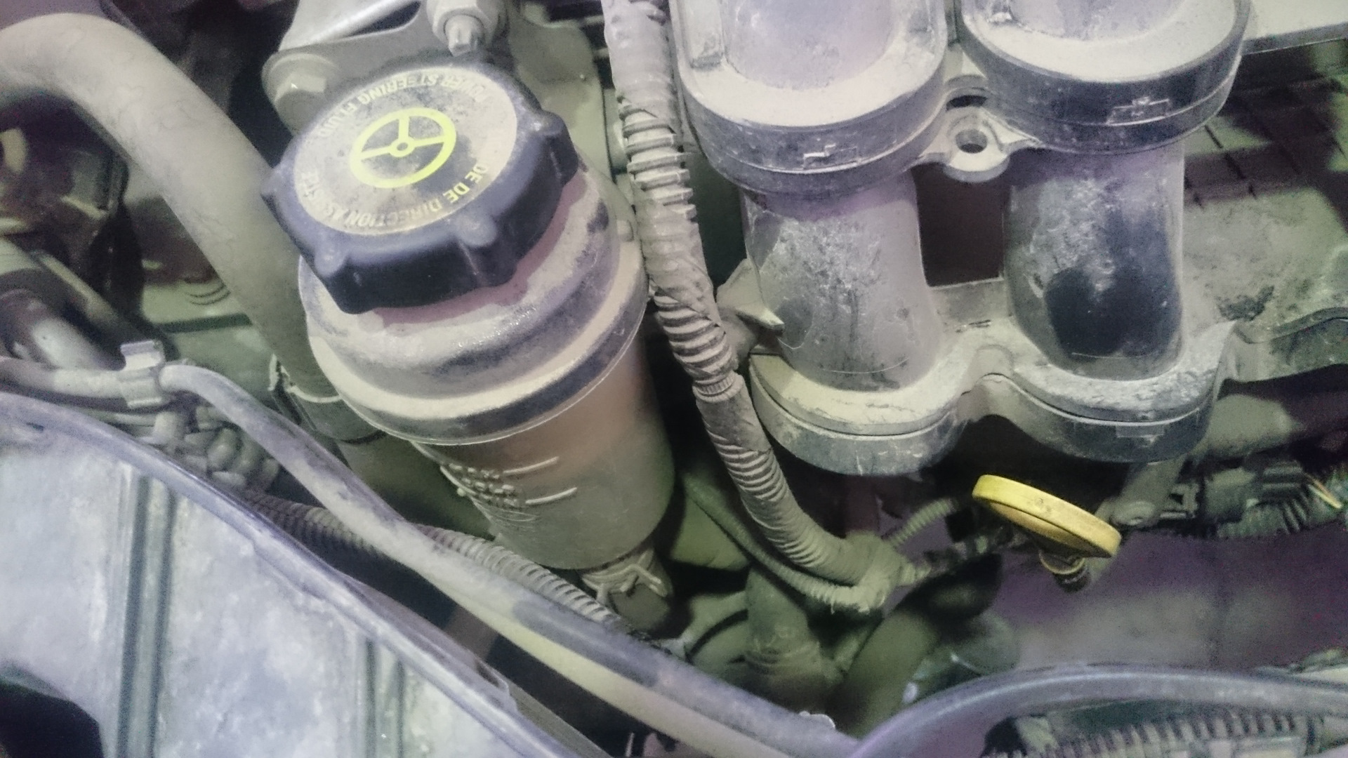

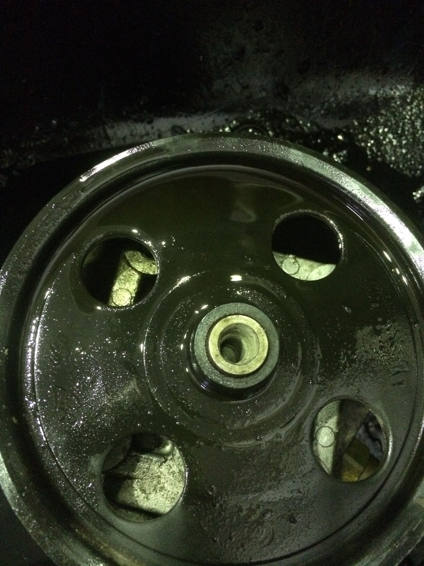

Было принято решение съездить к официальному дилеру ФОРД, чтобы своим профессиональным глазом/ухом установили причину. Поставили диагноз — проблема с механизмом ГУРа, для начала было предложено заменить лишь бачок (вдруг сеточка забилась и насосу трудно работать), если не поможет, — заменить и сам насос.

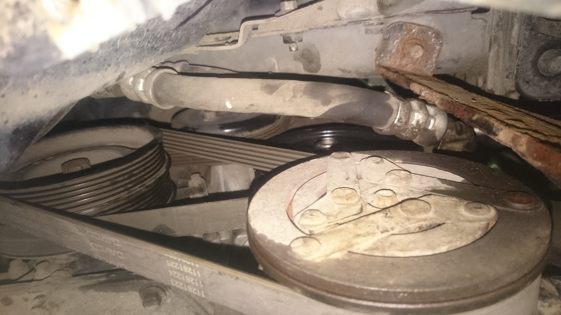

На ремонт записали на следующий же день. Сняли ремни, понажимали на газ, гула нет. Чтобы не проделывать дважды работу, сначала заменить бачок, потом насос, решили заменить все сразу. Навряд ли такой звук появился из-за одной сеточки фильтра, тем более я не думаю что на 75 000 км пробега она так сильно забилась.

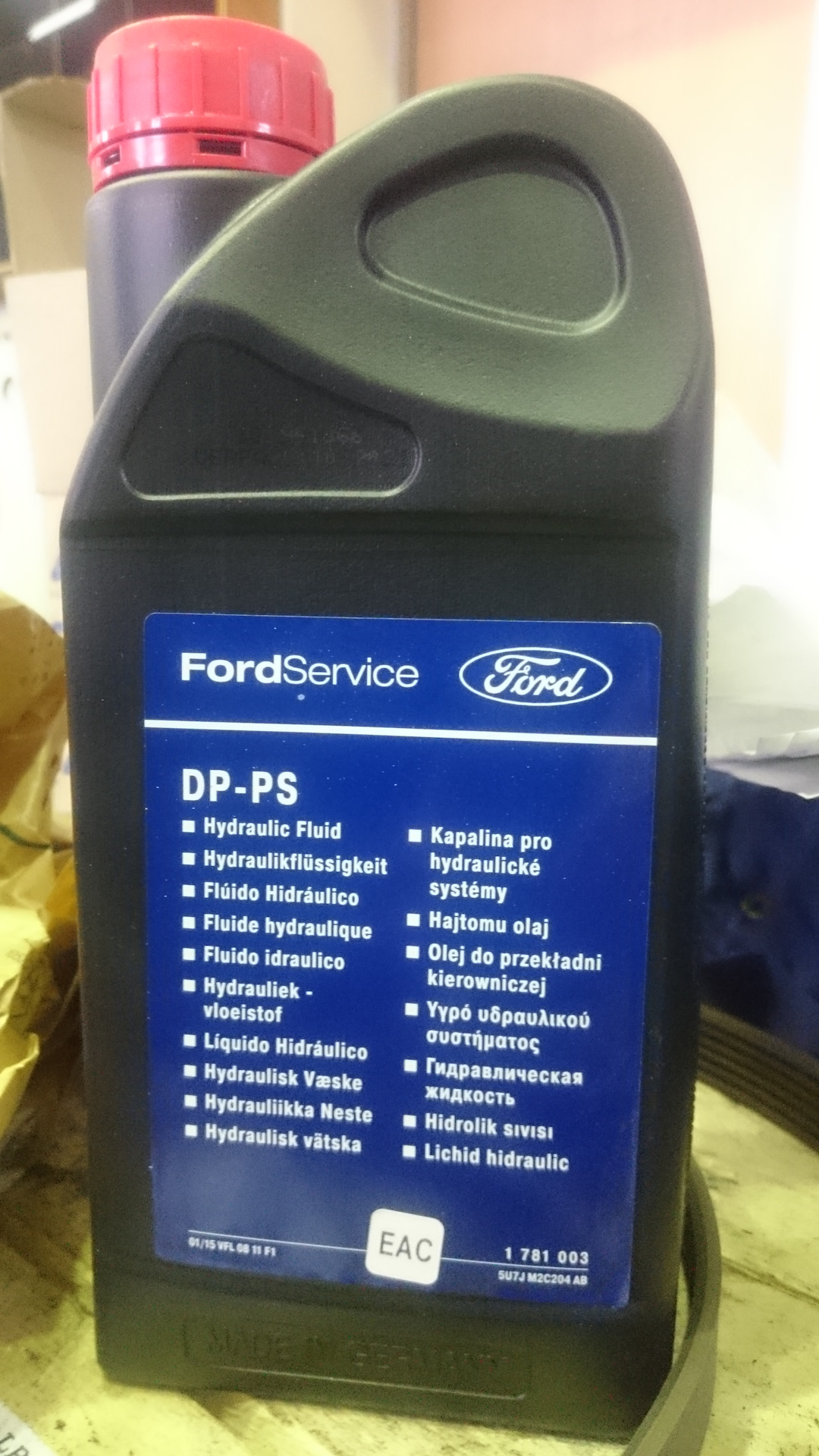

2. Хотелось получить диагноз и его лечение в одном месте, чтобы уж наверняка исправили (+ выдали акты выполненных работ).
3. ОД дает гарантию на зап.части год. А к слову вышло по цене примерно 13000 вместе с диагностикой проблемы, работой, зап. частями, жидкостью ГУРа (на этот момент у них действовала акция 20% на ориг запчасти)

P. S. Гул пропал, не скажу что он абсолютно бесшумно работает, просто стал работать как прежде, тихо и ненавязчиво где-то там под капотом если прислушиваться. Машине 5.5 лет, служит исправно, меня очень радует. Жалко финансовые трудности не давали так долго ей заниматься и покупать ништяки :) Следующий пост будет про диски и резину)
