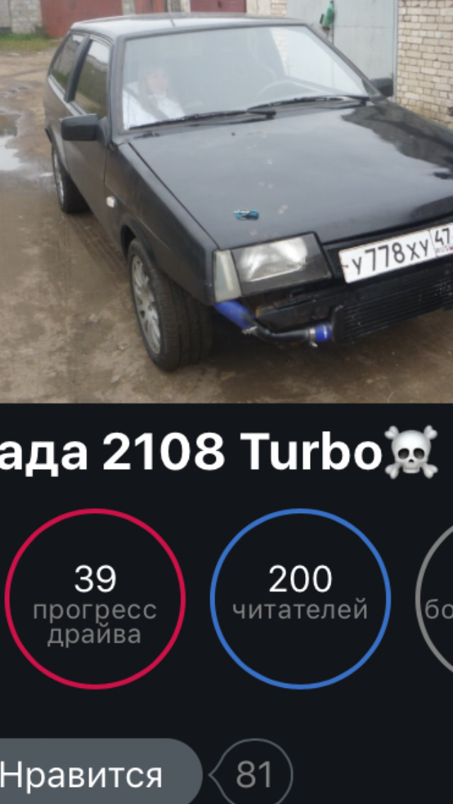

За турбо подпись. Но что это такое ? Мелочная такая пакость. Мне не показалось? Зачем трубу перед кульком согнул . Это ж хороший не нужный затык — сопротивление на пути движения воздуха.
Почему не может. Допустим перед турбиной 0.6 бар после твоих затыков и кулька уже 0.5 будет. Это выход на буст позже и турбина лишне перенапрягается и работает в другом диапозоне. Если память не изменяет сам кулик затыкает на 5-6 % ну они разные бывает. В китайских пролетает с меньшим сопротивлением но и меньшей эыфективнлстью, хуже охлаждает. Каждый такой поворот на 90 гоадусов тоже до 1% создает сопротивления. Дунь в свернув ладонь одну трубкой другую подставь с другой стороны и почувствуешь в оощую как воздух втыкается 😁
)) временный пайп-чисто для проверки и настройки, времени не хватает, чтоб заняться машиной;)))
В таком пайпе длинном интересно что можно трубы долго плавно закруглять. Но длина большевата. Обьем уже больше. Хотя слишком не значительно влияет на турбояму так то. Я вообще буду делать прямо над клапанной крышкой в кулик наверное. Если получится. Хотя получается кулик должен быть высокий и вниз свисать относительно входа в него, что тоже не очень… только что это понял.
