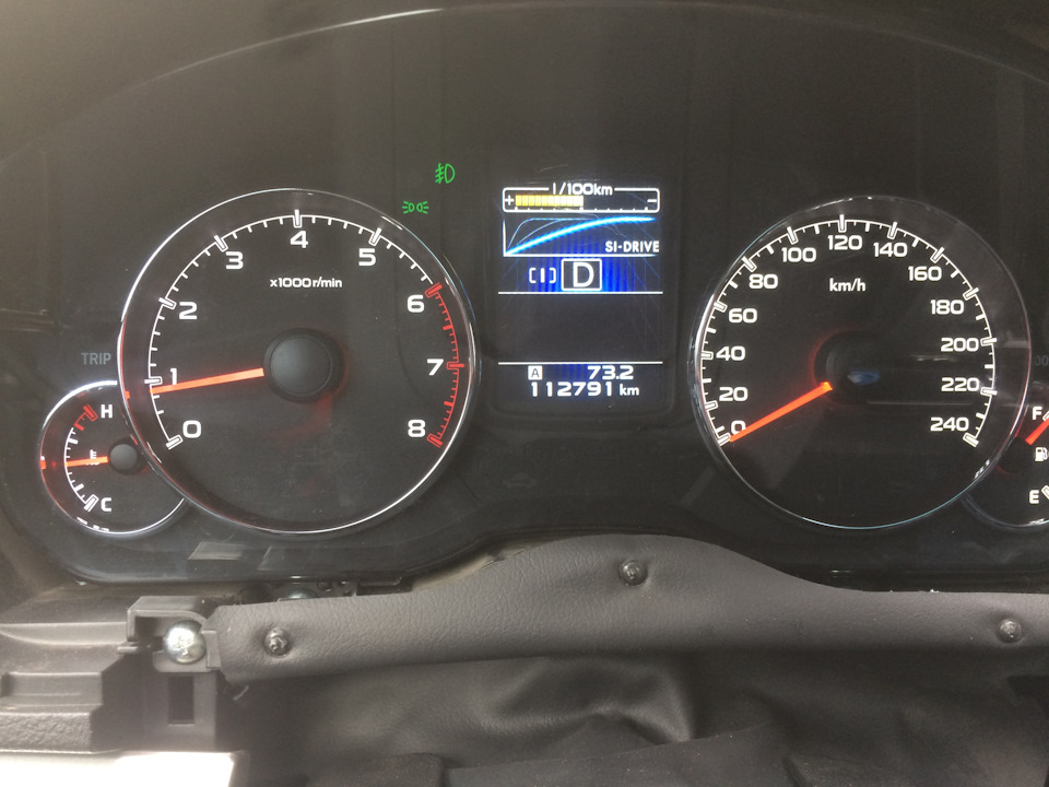

Для активации Si-Drive нам потребуется внести изменения в прошивке панели приборов и в блоке управления двигателем.

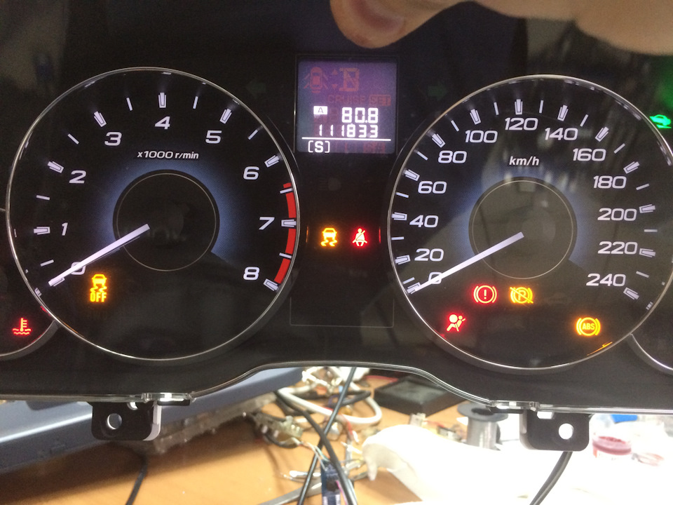

Для прошивки панели приборов нам потребуется программатор EEPROM, можно использовать самый простейший, например >>>как у меня<<<, так же я использовал тот же метод прошивки панели приборов что и в ранее написанной мною же статье. Питание подавал до начала прошивки на саму приборную панель, в момент чтения и записи питание снимается. Перед внесением каких либо изменений ОБЯЗАТЕЛЬНО! произведите чтение, и сохраните дамп вашей приборной доски.
На фото ниже показаны все строки для изменения, Первая строка должна быть полностью скопирована с моей фотографии, остальные 3 строки — из вашего дампа (из дампа вашей приборной панели).
Хочу заметить то, что строка эта взята из рестайлинговой приборной панели, по этому и сам алгоритм переключения немного отличается от того что было ранее, в видео я это поясняю и показываю.

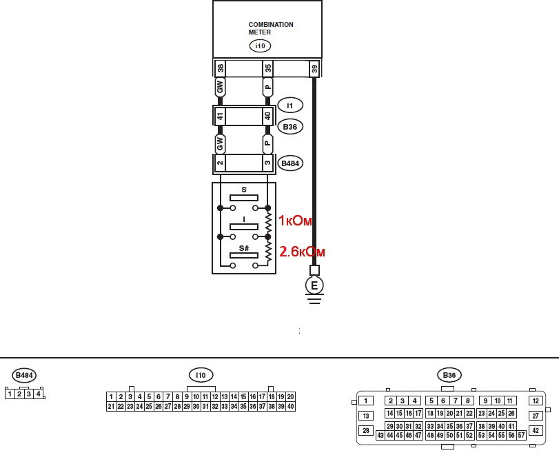

Кроме этого вам понадобиться добавить проводку на кнопки Si-Drive, обращаю ваше внимание на то, что "- Минус" от приборной панели протаскивать не обязательно, вы можете его взять непосредственно около подлокотника.

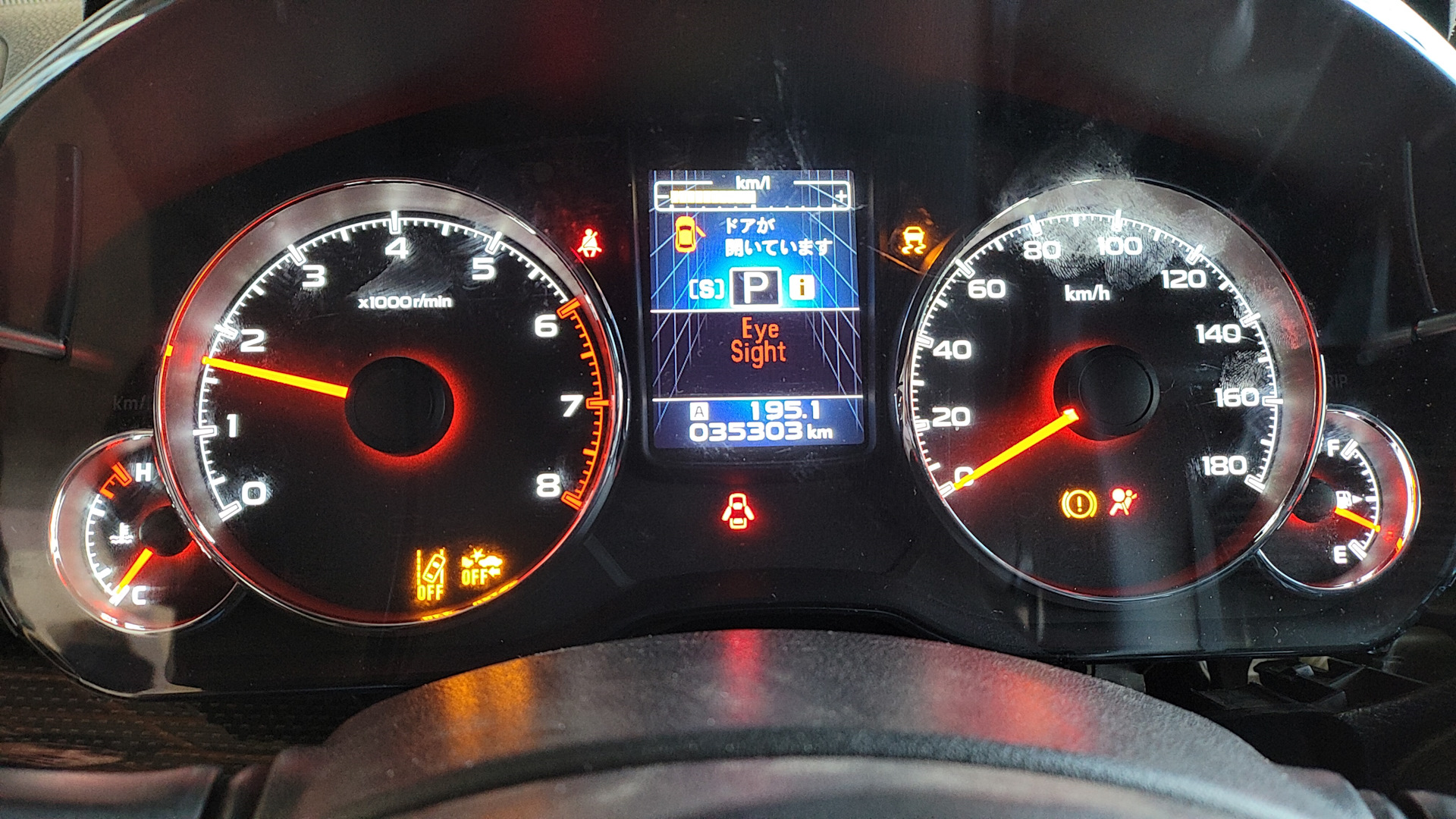

Здорова тоже такую купил поставил si drive работает без всяких переделок на Легаси 2010года но моргает eye sight, как можно это решить?
Привет! Возможно комбинация дампа от обычной или ещё что-то, поможет решить эту проблему

Привет! Хочу спросить: кнопки управления режимами имеют общий "минус"или "плюс"? Просто заморочился на перенос кнопок на руль, а в шлейфе нет лишних пинов, т.к. хочу туда впихнуть еще и управление печкой
Привет! Общий минус
Спасибо! Значит нужен только один свободный пин.
