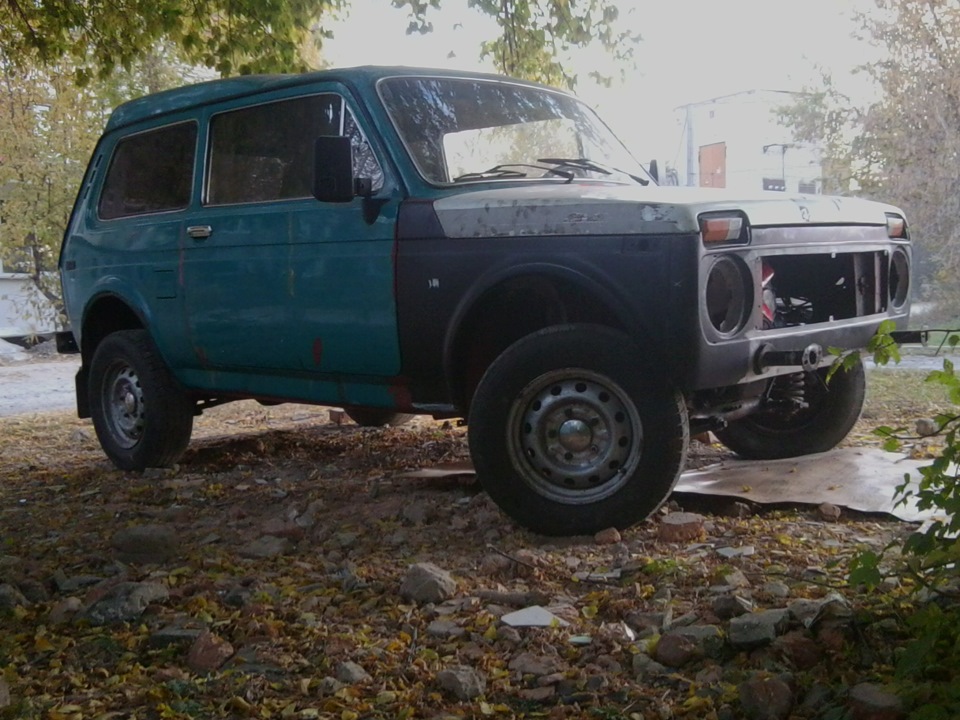

Уже неделю собираю своего Бронтозавра на открытом воздухе под крик гусей в небе. Днище грунтовал сначала грунтовкой КВИЛ ГФ-021 белой, потом красной (белая лучше, так сказал один хороший сварщик).
Двигатель устанавливали втроем с помощью ручной лебедки, затем подцепили коробку с траверсой, затем раздатку на шеви-подушках. Прикрутили эластичную муфту от шевика.
Следом были 2 кардана с новыми болтами и гайками. А вот прокладка тормозных и топливных магистралей немного затрудняла установленная раздатка с траверсой коробки, но я это сделал, несмотря на то, что все делается без ямы, на земле.
Загрунтовал все дно изнутри, дал подсохнуть и засунул все резинки пола на свои места. Так же были инсталлированы коммутатор, катушка, коллектор, карбюратор, помпа (снимали для замены обломанной шпильки М6), подсоединена часть проводки, бампер задний, уплотнительные резинки на передние трубы.
На большее меня не хватило, стало очень холодно (ниже нуля), фонарь сильно просел от холода, рукам было трудно держать холодные ключи. пошел домой, писать пост.
Уже заказаны 3! банки автомобильного герметика Novol, 1 банка белой грунтовки. В ближайшие пару дней двигатель оживет. Много мелочей в виде тормозной системы (прокачка), сборки правильной топливной системы и системы охлаждения (патрубки, радиатор, термостат, печка), которые надо собрать. И мы это сделаем!))
Не знаю, чем обрабатывать полы в салоне и моторный щит.
Всем спасибо_))

Вообще положено так:
Ппервым слоем кладется кислая грунтовка — она скорее желтая, а не белая и хорошо держится на металле плюс связывает ржавчину, но восприимчива к влаге. Потом эпоксидная для прочности и водостойкости, а потом акриловая для сцепления с краской, на неё краска в несколько слоев и после полного высыхания — антикор.
Понял, спасибо) Сейчас уже все сварные швы, соединения и щели залепили пластилином, загрунтовали красной грунтовкой (днище, стойки, пороги — это грунтовка). Частично зашумили моторный щит. Модернизировали выход воздуха из б/бак, но об этом подробнее позже в БЖ прочтете)

чем обрабатывать полы? да свинцовый сурик тебе в руки! и будет тебе счастье. у меня копейдос был помазан сим говном. двери сгнили. крылья менял, а на дне, где он помазан был, хоть бы где ржа проступила! бэстная штука!
Тоже думал насчет его, спасибо)
да делов то. Вот куплю себе тоже ведро какое нибудь, так от крыши до асфальта всего прокрашу им. лучше ничего нет.
