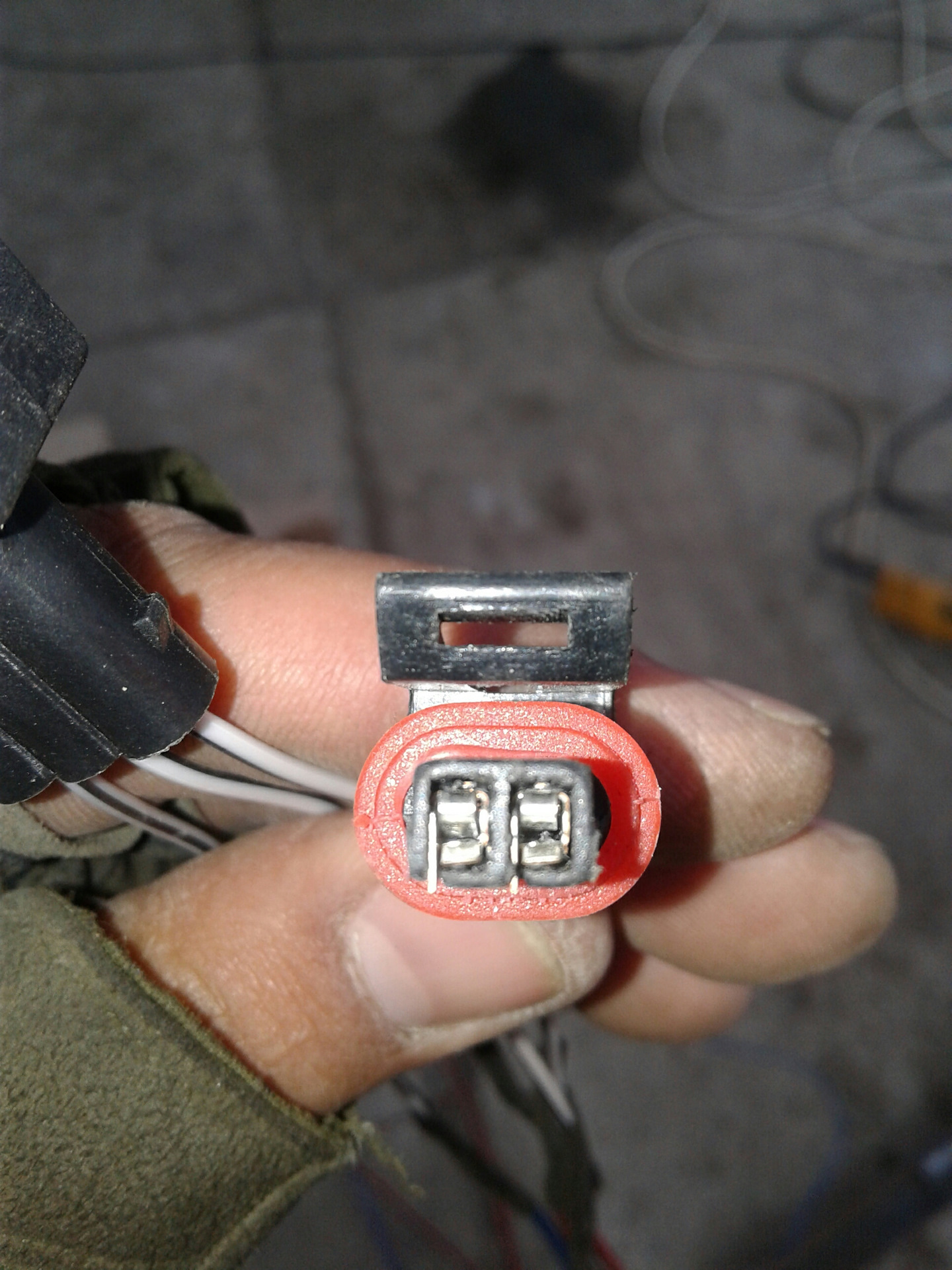

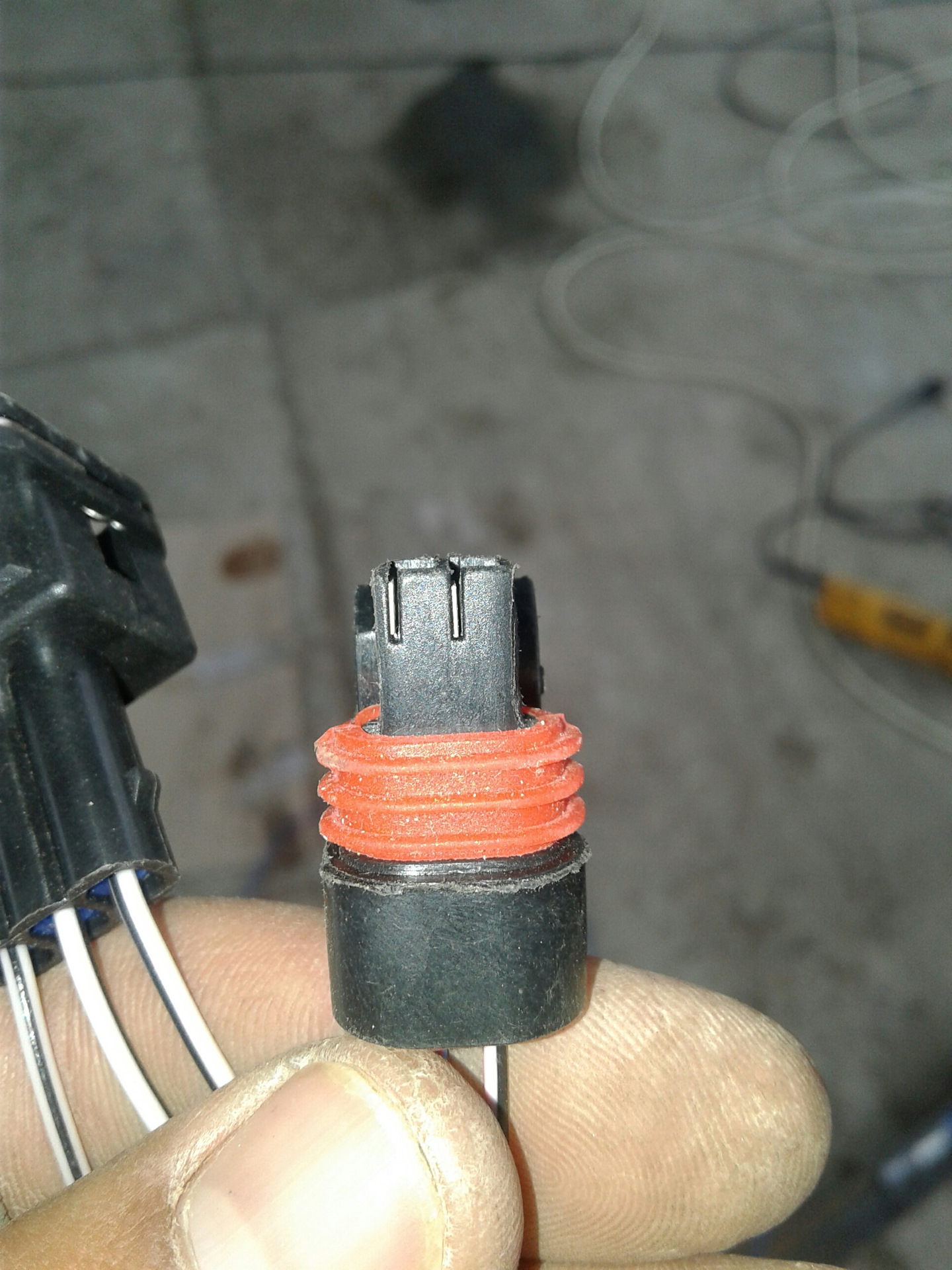

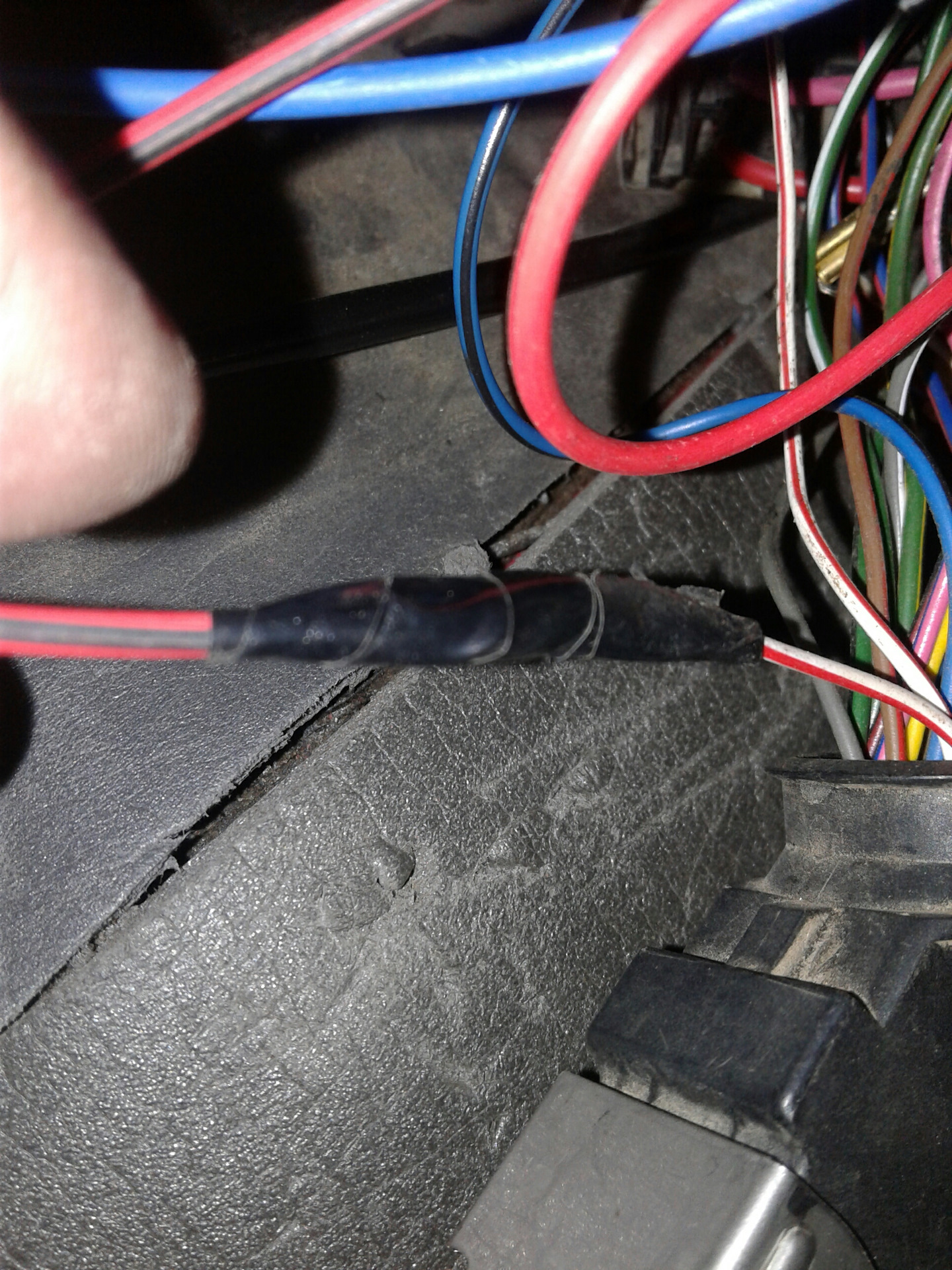

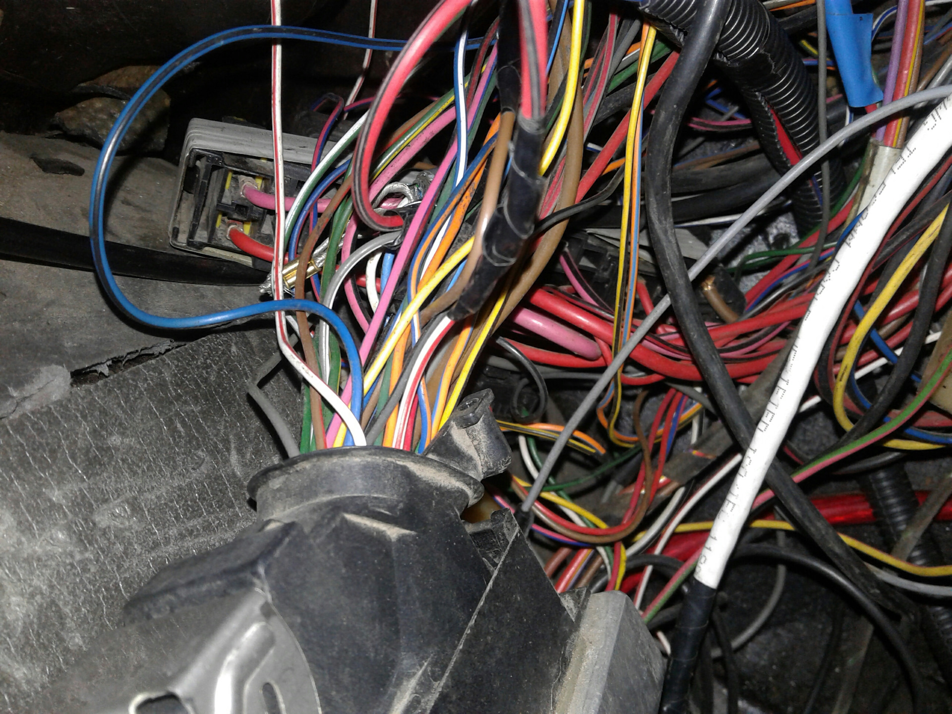

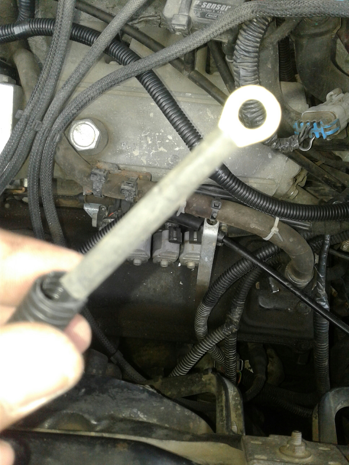

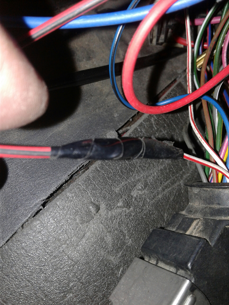

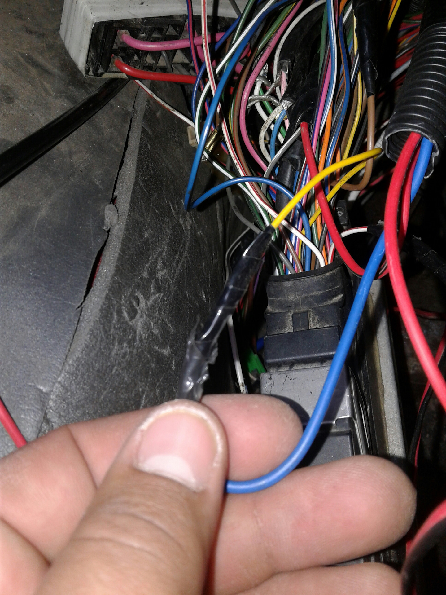

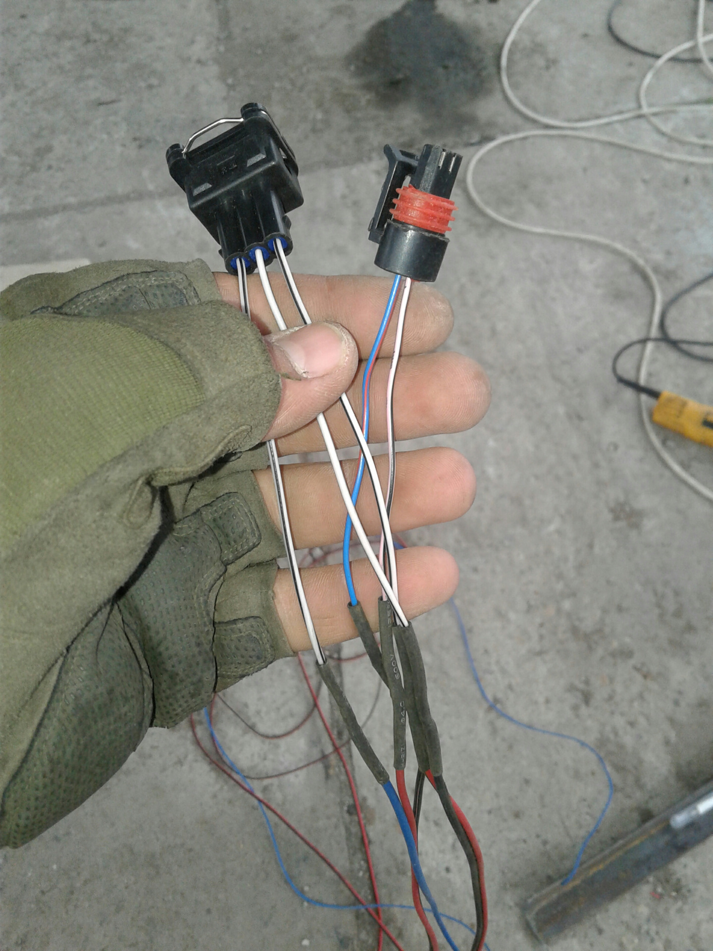

ЗДАРОВА ВСЕМ!

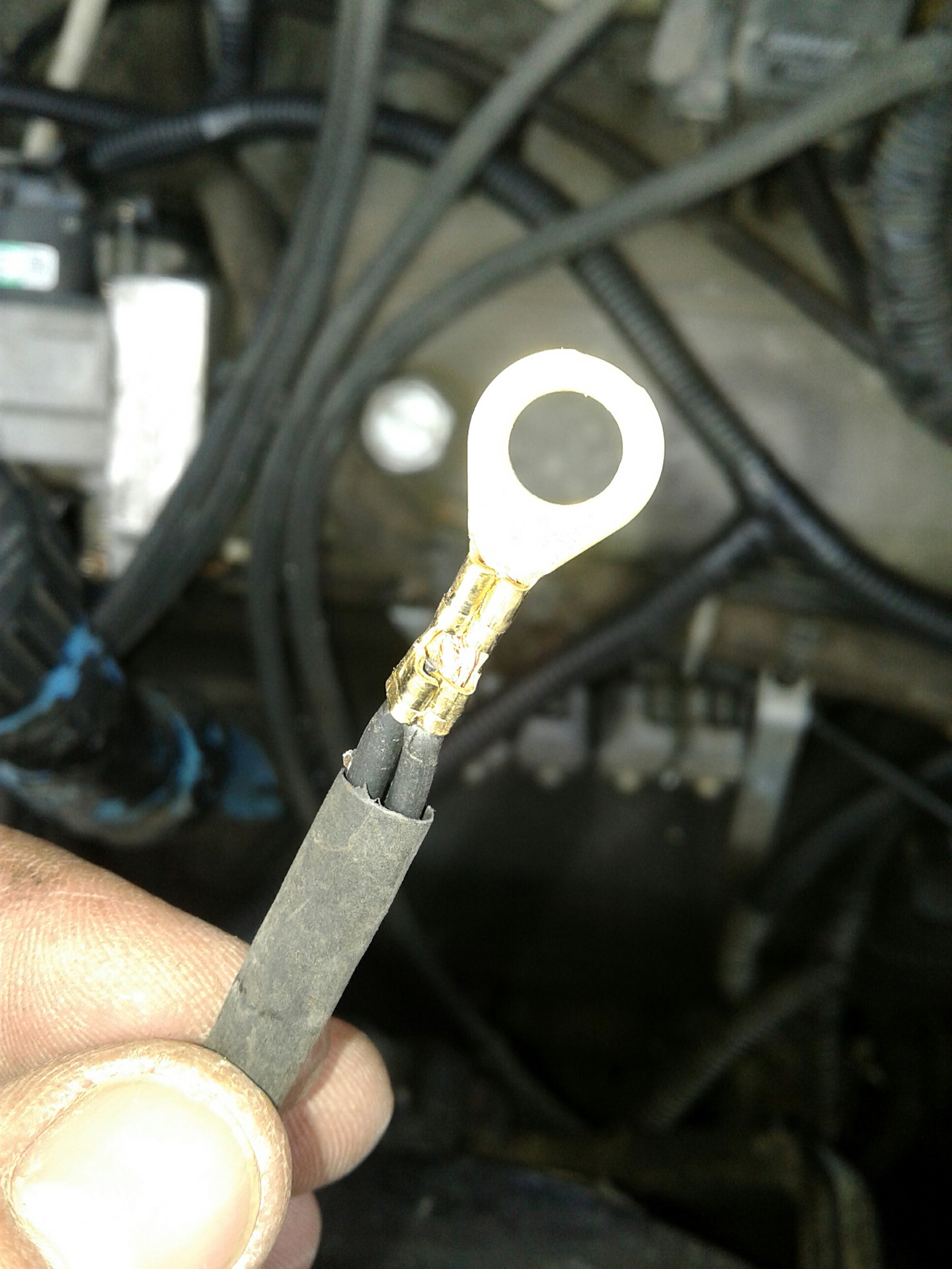

вот не так давно начал хворать ДМРВ!
И две недели назать умер!
и тут началось, не стабильный холостой, вялая динамика, вонючий выхлоп и самое главное расход 20литров на 100😲

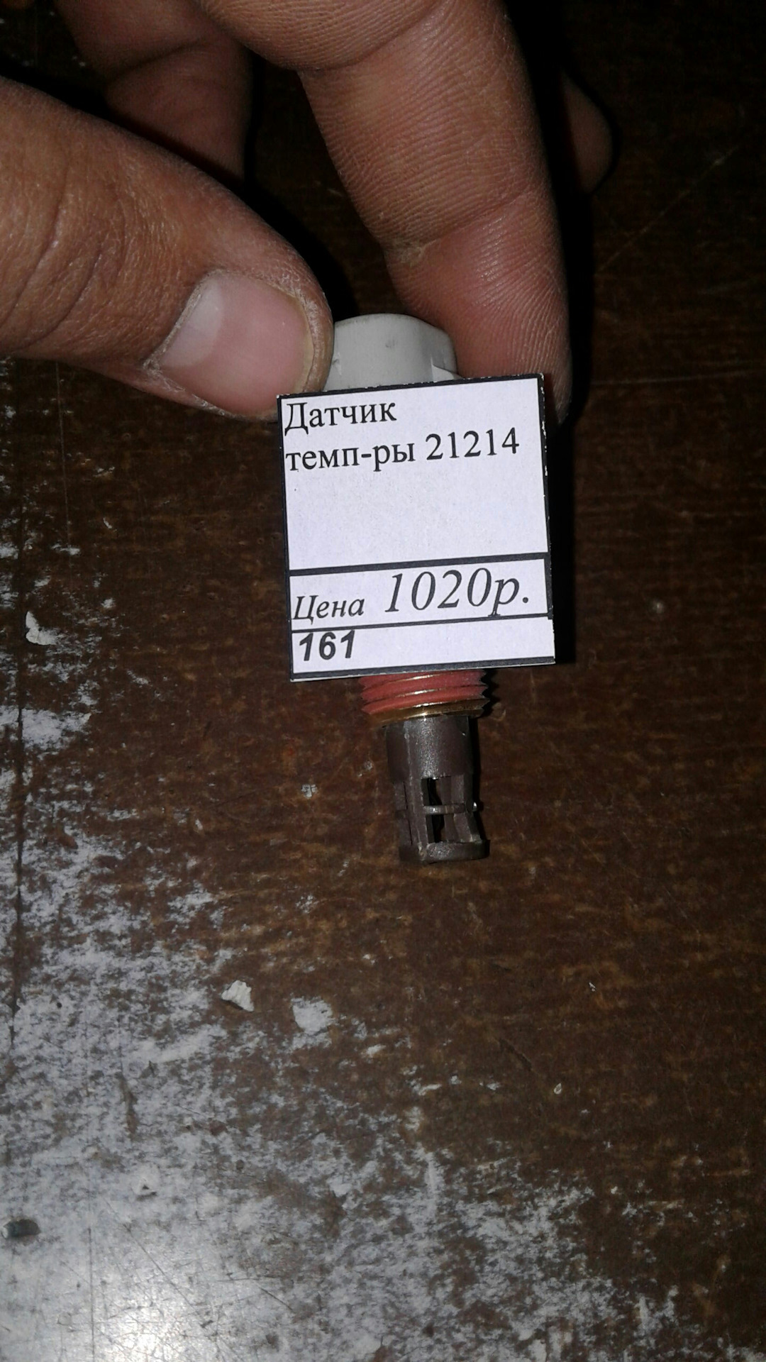

короче делема ДМРВ ценник от 1800 до 4000 и выше! срок службы ограничен!
А ТЕПЕРЬ ВСЯ СУТЬ ЗАПИСИ!

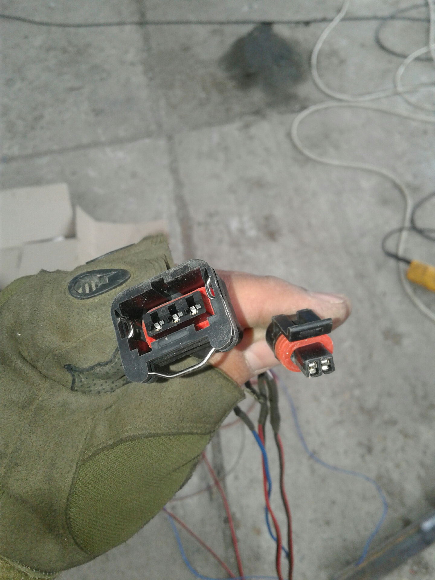

ДАД+ДТВВ!
ценник запчастей по 1000 + помелочи рублей 500! один минус нужно по новой катать в онлайне, ещё 3000 рэксов!
в сумме выходит 5000/5500/6000 кто на что горазд! можно сэкономить и вместо дтвв использовать дтож! экономия аж 700
я не стал, пацан что катал в онлайне отговорил (но люди делают)
СРОК СЛУЖБЫ НЕ ОГРАНИЧЕН!

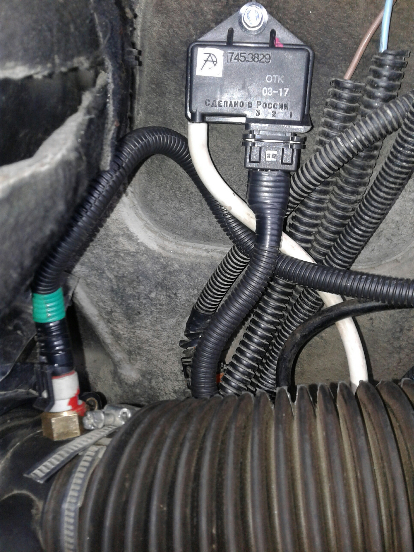

главный +
НУ Я И ЗАПИЛИЛ СЕЙ ПЕРЕХОД НА ДАД!
процесс установки думаю не боянить ))) его полно в сети!
а вот ощущениями поделюсь!
их так просто не передать.
но машина едед мягче, работает тише!
малой братишка будучи пассажиром ощутил прибовление в динамике!
расход ещё не замерял но думаю точно не 20😂
чуть погоняю определюсь с расходом дополню!

но если там стоит мап сенсор то думаю как замена можно поставить дад! а дтвв 😞
подсос воздуха на любой машине это не желательно!
Теперь бойся подсосов воздуха)
это ДА! Я я в курсе! но это я думаю не такая уж проблема .
