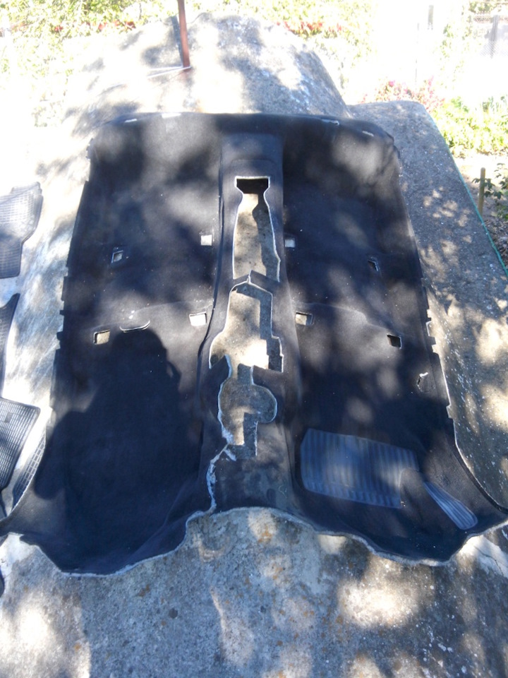

Покрасил так ковролин. Нашел инфу здесь же на сайте. Красил караской для замши. Ложится хорошо, не склеивает ворс. Весь салон разбирать не стал красил прям так. Все хорошенько пропылесосил, почистил средством для чистки ковров и после того как все высохло начал красить. Красил слоя в 3-4. Посмотрим сколько проходит. Запаха в салоне нет кстати, выветрился быстро.

А лучше когда пол серый, выцветший и черт пойми на что похожий? Ну дааа, зато оригинал, не разу не тронутый! Мне гораздо приятнее смотреть на красивый, чистый пол (вживую кстати выглядит лучше чем на фото).
чую эта краска будет на обуви ) снял бы пол и почистил всё, чё ерундой заниматься !
С чего вдруг она должна на обуви оказаться? Все красилось в несколько слоев, каждый слой высушивался, после проходил его мягкой щеткой и чуть влажной тряпкой чтобы излишки краски убрать, так три слоя. Ничего не мажется, не пачкается, уже проверено.
