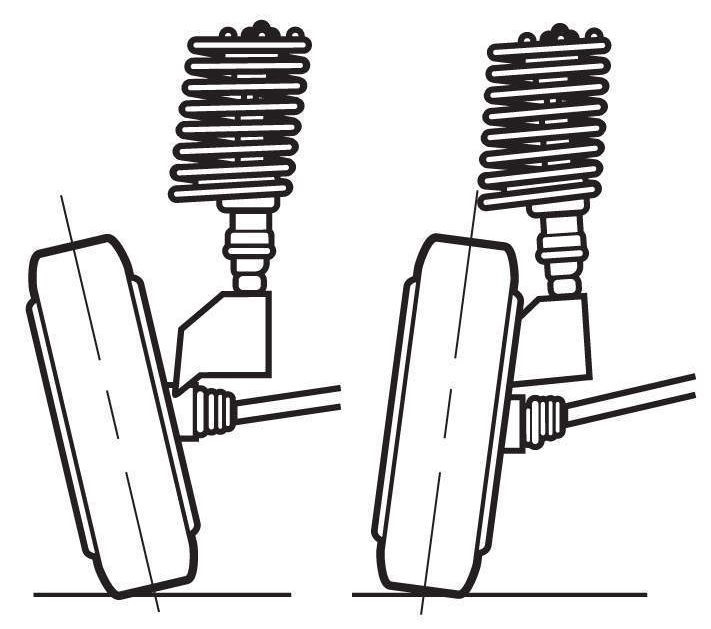

У НЕЗАВИСИМОЙ ПОДВЕСКИ каждое колесо перемещается относительно кузова автомобиля независимо от других колёс — потому при работе подвески постоянно изменяются и развал, и схождение, и колея, и база…и куча других параметров, про которые обычный автолюбитель даже и не слыхал никогда.
Самое страшное — что при наклоне кузова автомобиля с независимой подвеской меняется и угол колеса(и протектора покрышки соответственно) относительно дороги. При этом вначале происходит деформация покрышки и перераспределение давления( а значит и сцепления) протектора с дорогой(сторона протектора со стороны наклона загружается сильнее, противоположная — слабее), а при определённом наклоне протектор начинает контактировать с дорогой уже только узкой полоской на краю колеса. Насколько узкой — зависит от давления в колесе, формы покрышки, её конструкции и ещё от множества факторов…
В итоге при наклоне автомобиля с НЕЗАВИСИМОЙ подвеской происходит нечто похожее:
Понятно, что сцепление с дорогой ухудшается по мере наклона кузова автомобиля и колёс плавно, но как только покрышка перестаёт контактировать с дорогой всей площадью протектора — происходит резкое ухудшение сцепления, фактически срыв. Качнули рулём — и вот мы уже летим мимо поворота впереди собственного визга прямо на встречкуобочину …

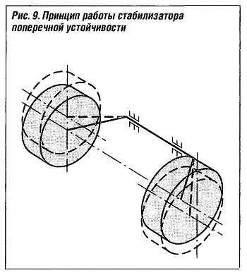

Подвеска, имеющая в своём составе стабилизатор поперечной устойчивости, по всем канонам должна классифицироваться как ЗАВИСИМАЯ. Ну или как ЧАСТИЧНО НЕЗАВИСИМАЯ.
Ведь суть стаба — это "привязка"(хоть и через упругий элемент) колёс одной оси друг к другу:
Пока крена нет — колёса находятся на одном расстоянии от кузова и СПУ практически не работает.
Как только появляется крен — ВЕС КУЗОВА И ПРОТИВОПОЛОЖНОГО КОЛЕСА через СПУ прикладывается к загруженному колесу, стремясь его отодвинуть от кузова. Получается некая аналогия пружин с переменной жёсткостью.

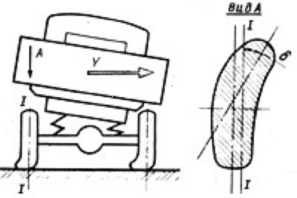

На зависимой подвеске при боковой нагрузке покрышка тоже деформируется:
Но протектор остаётся параллелен поверхности дороги и сцепление меньше зависит от наклона корпуса автомобиля:
На независимой же подвеске происходит нечто подобное:
На какую величину наклонится кузов автомобиля с НЕЗАВИСИМОЙ подвеской — на такую же величину наклонится и колесо. На такую же величину оторвётся и покрышка от дороги.
