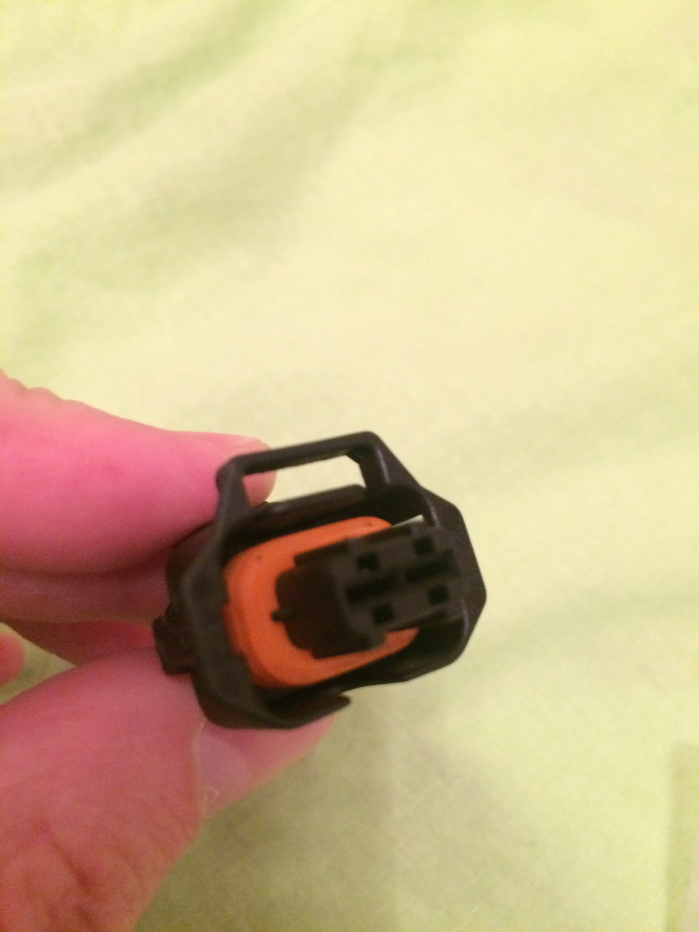

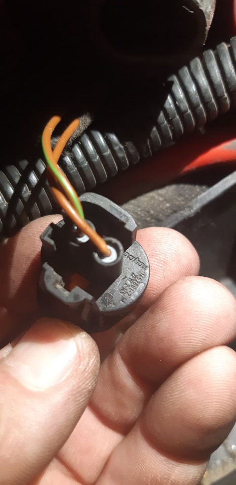

Начал борохлить термостат, вот я и обратил внимание, что сломана фишка датчика ОЖ. За одно проверил фишку на нижнем датчике (возле пробки слива антифриза) — там такая же фигня. Не знаю у кого такие кривые руки, но нужно с этим что-то делать. Возникли мысли поискать на разборке, но такой мелочёвкой никто не хочет заниматься. Я один с такой проблемой или кто-то уже сталкивался с таким?!

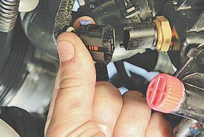

А как эту фишку снять, на что нажимать?
С двух сторон нужно выжать стопоры и стянуть. Многие при монтаже этого не делают и ломают защелки (особенно на машинах в возрасте, пластмасс становится хрупким).
С каких двух сторон?

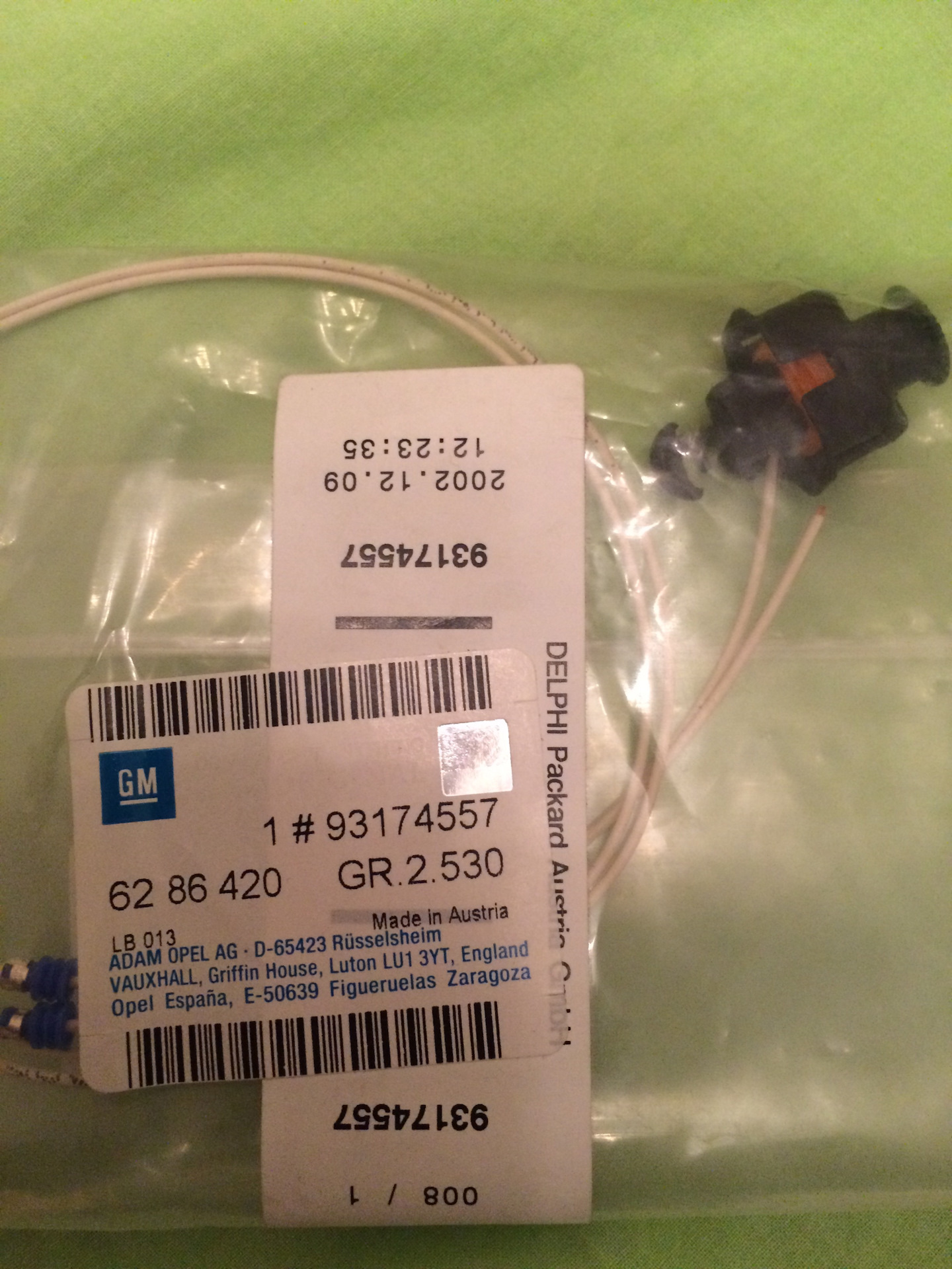

Opel 62 86 420
Ремкомплект разъема температурного датчика — экзист 709р, эмекс — 450р
А он подходит и на нижний датчик и на верхний?!

К сожалению данная фишка не подошла для датчика ОЖ, у меня другие фишки (с другим замком). А вот на датчик коленвала в самый раз!

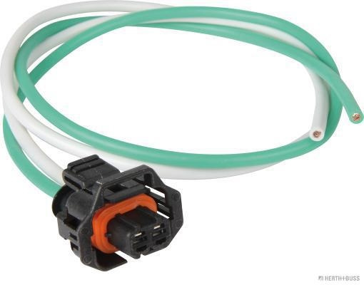

Opel 62 86 769 вот он
Ремонтный комплект кабеля, клапанная форсунка
Herth+Buss: 51277164, 51277163
OE-номера Opel: 06286769, 93189918
