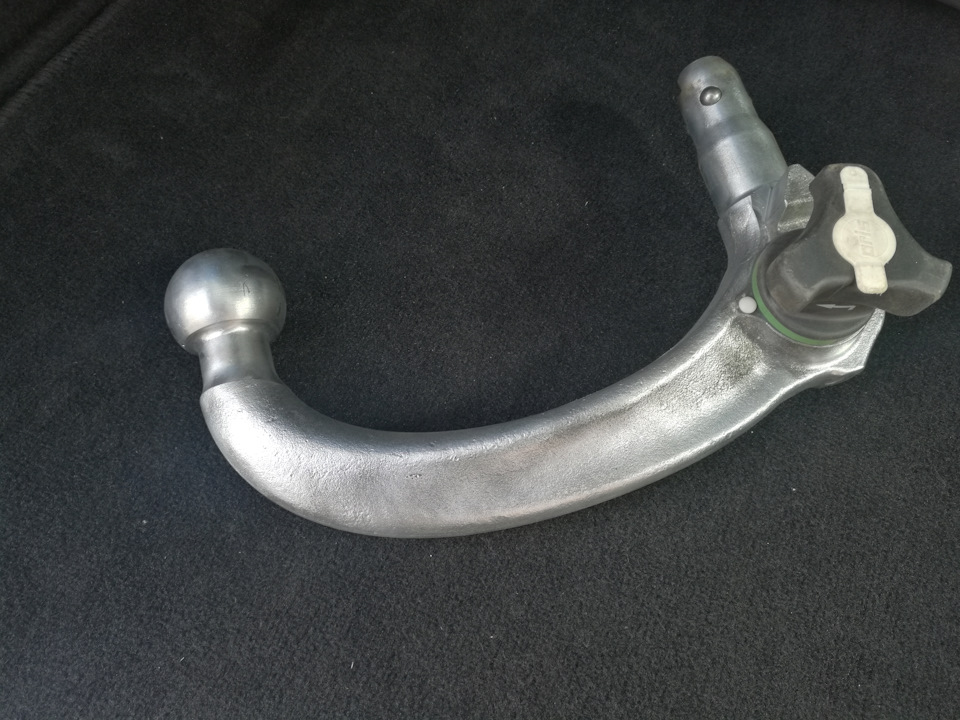

Вот наконец то я и смог найти именно тот крюк который подходит именно к моему фаркопу. Он у меня был фирмы Oris. Пересмотрел много сайтов в интернете в поисках именно моего нужного артикула. Вот и сам номер запчасти A164 310 05 56, может кому-нибудь еще понадобится. Искал в Польше, Литве и России. Само много их есть в Литве. На сайте Autoplius можно легко их найти. Стоимость почти везде одинакова, — от 80 до 120 евро. Но помог мне сайт Avito, там в Москве я его и нашел. Из минусов он был без колпачка и с одним ключиком, который был обломан и находился внутри замка. Но самое главное что это был именно тот крюк который мне надо.
Сегодня поехал к специалисту по изготовлению ключей и он смог достать обломанный ключ из замка, и по аналогу сделать такой же. Немного пришлось повозиться, ибо не было всей длины ключа. Но процесс увенчался успехом. Подобрали.
После с мастером-ключиком мы пошли проверять как в крюке откроется замок и как он встанет в заводской фаркоп. Но увы ничего не вышло, он туда не защелкнулся. Мастер определил что там есть угловой выступ внутри фаркопа который не совпадает с выемкой на моем крюке. Поэтому он до конца и не входит.
Пришлось найти знакомого с гаражом и устранить причину. А причина была в следующем. Сверху фаркопа находится крышка, которая защищает фаркоп и крюк от попадания в него грязи, хорошо что она оказалась съемная. В ней находится "срез выпуклость под определенным углом" которая направляет крюк в его посадочное место. После того как мы сняли крышку, в ней пришлось срезать направляющий выступ, для того чтобы установить наш крюк и чтобы угол крышки и выемка крюка совпали. После этого посадочное место крюка и фаркопа были зачищены и смазаны, все стало устанавливаться идеально и с легкостью))) Всем мира!

Купил я себе тоже крюк, как у вас на фото с номером …0256, не удержался)), так же входит но не защелкивается, похоже так же заглушка мешает, на вых разберусь).
А так каталог выдыет номера …0156, и…0556, но на авито их нет, походу какой то из них должен сто процентов подойти.
Я так понял что они отличаются только "зарезом, выемкой" на штыре крюка, у каждого свой угол
